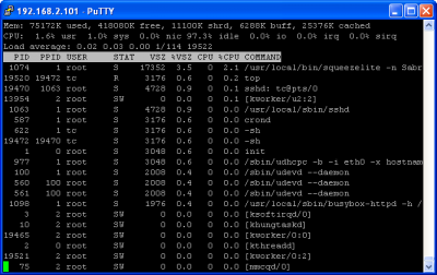

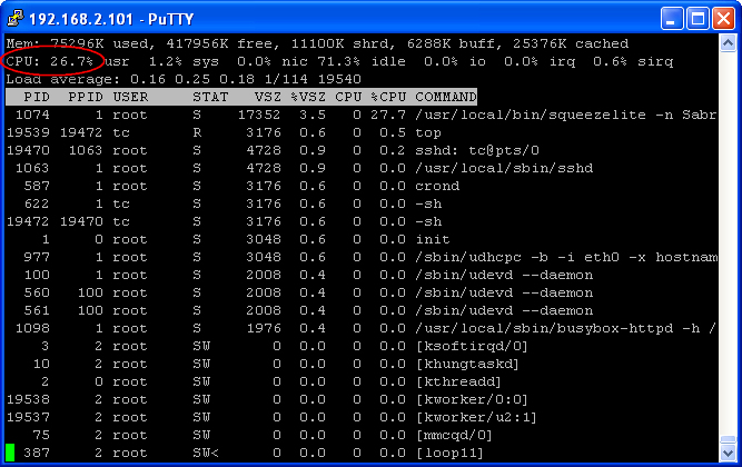

Helemaal waar. :rock: Zelfs met LMS erbij geïnstalleerd loopt piCorePlayer nog heel behoorlijk op een rPi 1B. Voor een niet al te grote library, of om normale radiostreams te beluisteren, heb je eigenlijk niet echt een snellere rPi nodig. Zelfs naar youtube-speellijsten luisteren gaat goed, behalve bij een aantal HD-video's. Dit laatste ligt niet eens aan de hardware, maar aan de youtube-plugin.
Bij een grote library zorgt de omvang van de database wellicht voor vertraging. Dat heb ik nooit getest. Mogelijk verloopt ook het indexeren dan trager, al doet geen enkele rPi dat snel.

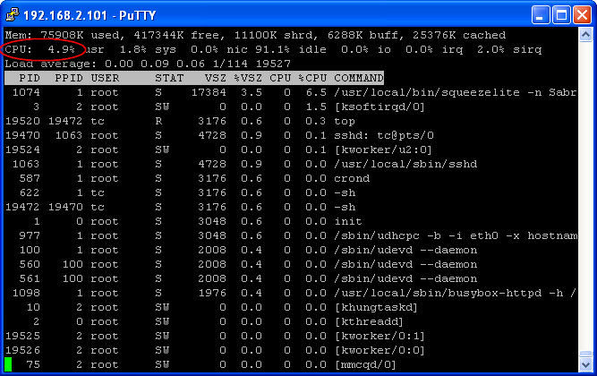

Gebruik je de rPi enkel als client, dan is een rPi2 of rPi3 best overkill. Wel kan je er natuurlijk meer mee als je ooit besluit om hem anders in te zetten.
Ps: ter indicatie wat screenshots van gebruikelijke CPU-belastingen in piCorePlayer op een RPi B+.
Update: een goede AAC radiostream vraagt wat meer, maar nog steeds 73% overhead.

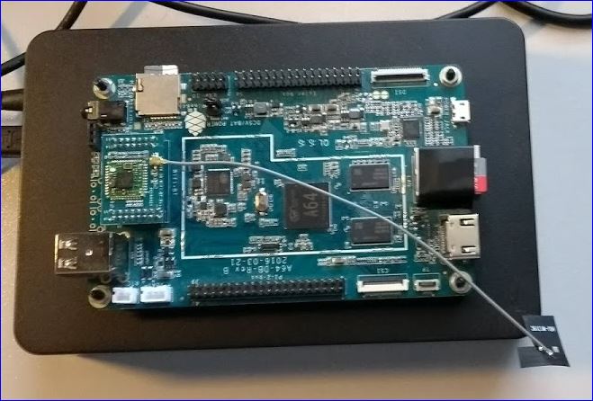

Wel een aardige ontwikkeling met een relatief goedkoop SBC- tje , de Pine64.
https://www.pine64.org/?page_id=1194
Single Board computertjes zijn vaak wel redelijk in te stellen, als je het een beetje oefent.
Nu dan een Pine 64 board, destijds eens gekocht voor $29, en later er een uitbreiding kaartje er bij gekocht bij Alternate.
Die uitbreiding is dan voor WiFi en Bluetooth.
Nu dan de versie van Volumio er op gezet, en dan kan het Wifi deel gebruikt worden als HOTSPOT.
Nu dan met een telefoon of tablet te benaderen, zonder er een Accesspoint/router er bij nodig om te benaderen en het werkt echt best lekker.
Nu er ook al DSD mee afgespeeld en dan met een super simpel DACje en een USB> S/Pdif omzetter, speelt het echt leuk!!
Een andere grap is dan dat hij ook aan een Netwerk gekoppelt kan wworden of een USB stick/schijf
En het menu laat ook de installatie van Logitech Media server toe, met squeezelite.
de 2e opzet dus die er bij komt.

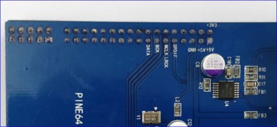

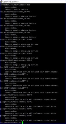

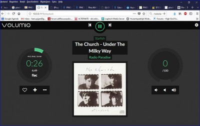

Nu eens wat verder gekeken maar I²S is niet zo makkelijk aan de praat te krijgen, de GPIO zijn niet gelijk aan de Raspberry, maar zitten op de Euler bus.
Tevens is dan de S/PDIF niet zichtbaar een die heb ik dan al wel even bedraad.
Dat is dan een module die er bij komt, en dat heb ik hier nog niet gevonden, via USB een DAC aankoppelen ois geen probleem.

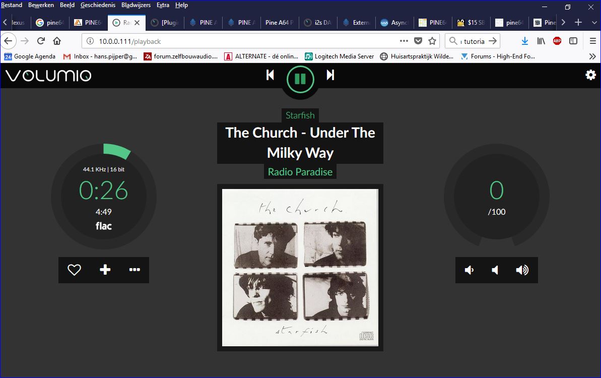

Ook een USB> S/PDIF gaat goed en word zichtbaar in een menu als CODEC.
De Plugin van Radio Paradise geïnstalleerd en die ondersteund dan ook de FLAC van 16/44.1

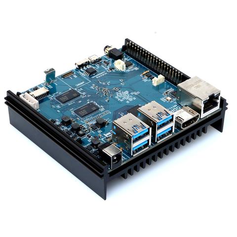

Wilde nu eens een server bouwen zodat mijn streamers alleen een speler hoeven te hebben en geen eigen server om de muziek via netwerk te kunnen afspelen.
Nu zou ik daar een windows computer voor kunnen gebruiken met alle ventilatie lawaai etc. Nee!
Dan maar even zoeken wat er is op het net.
Odroid kwam met een nieuwe N2 ARM computertje met best wel veel onder de motorkap,draait op 12v 2Amp,en XUbuntu.
Verder kun je er een EMMC geheugen inplugen.
Hoe ik logitech mediaserver op Ubuntu krijg is me nog een raatsel maar het ding + EMMC geheugen(16GB) in Engeland besteld,is onderweg.
Pollin in duitsland heeft hem ook,maar verscheept dit ding niet naar NL,zullen wel wat marktafspraken zijn :?
In NL. is ie ook te koop, maar dan zonder de keuze voor een 16GB EmmC geheugen,wat me genoeg lijkt voor een LMS server.
https://www.hardkernel.com/blog-2/odroid-n2/
