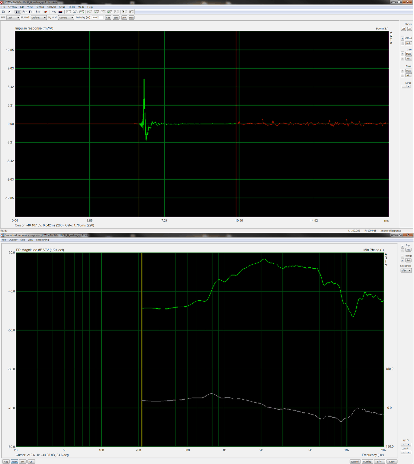

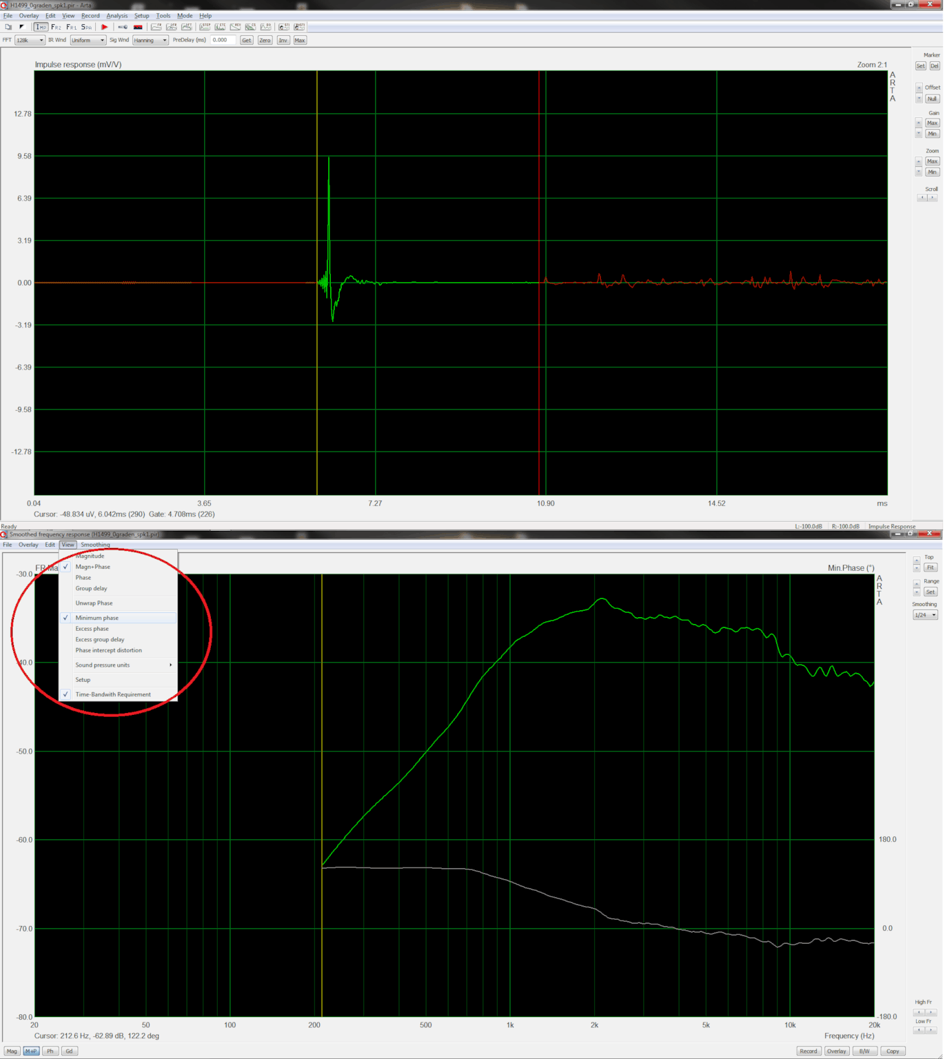

Dan de 1e stap, het maken van de 3 metingen:
Daarbij maakt het niet uit of voor 1-kanaals of 2-kanaals meten wordt gekozen.
De fase informatie wordt namelijk niet uit de meting gehaald, maar berekent aan de hand van de amplitude.
Daarvoor is de optie 'minimum phase'.
Dat dit zomaar kan komt omdat drivers zich ook nagenoeg 'minimum phase' gedragen.
Met andere woorden het faseverloop is direct gekoppeld aan het amplitudeverloop.
Roodomcirckelt zijn de opties die ik aanvink voor het exporteren van de metingen.
Noodzakelijk: Magn+Phase en Minimum Phase
Optioneel: Time-Bandwidth Requirement (hiermee wordt het gedeelte dat niet bij de meting hoort uit het scherm gelaten, handig om te zien wat later uit de export data geknipt moet worden).

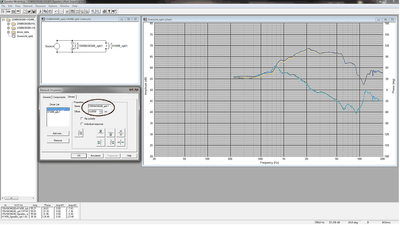

De metingen hierboven laten o.a. zien dat de frequentierespons nog op een negatieve dB schaal zit.
Dat is niet erg omdat alleen relatieve verschillen interessant zijn.
Uit de gewoonte om alles positief te krijgen heb ik in Arta de metingen toch nog met 100dB omhoog geschaald.
Daarna is alles geëxporteerd en knip ik in dit geval all meetdata onder 212Hz uit de *.frd bestanden.
Dan is bijna alles klaar voor de simulatie.

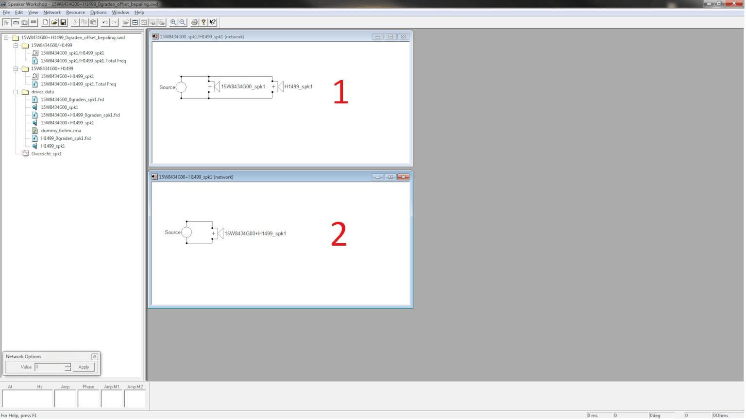

Het enige wat nog rest is om de geëxporteerde metingen met een impedantie in SpeakerWorkhop in te voeren en daarin 2 netwerken aan te maken.
Voor de impedantie gebruik hier een 6 ohm dummy weerstand geleend uit de filtertutorial van Jeroen_D.
Dit mag in dit geval ook gewoon de impedantie van de tweeter of woofer zijn, zolang maar één van de twee gebruikt wordt.
Eenmaal alles ingevoerd, ziet het er zo uit:
Netwerk 1: som van tweeter en woofer
Netwerk 2: referentie, globale meting tweeter+woofer

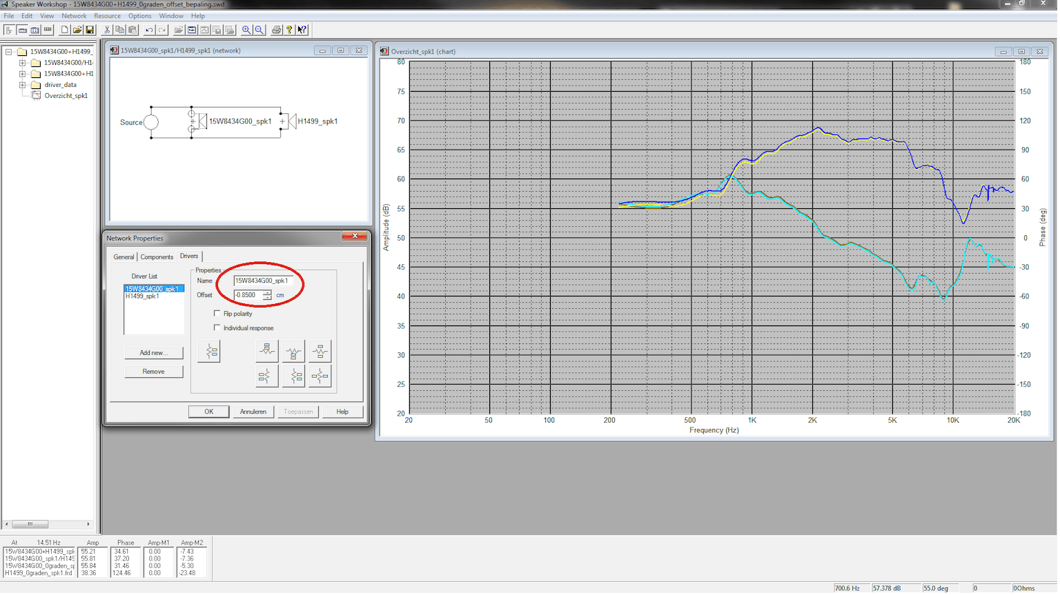

Het moment is aangebroken, het afleiden van de offset.
De curve van netwerk 1 wordt zodanig aangepast dat zowel de amplitude als de fase overlapt met de curve van netwerk 2.
Hierbij hecht ik meer waarde aan het overlappen van de fase dan het overlappen van de amplitude.
Eerst maar eens kijken of alles van nature al is uitgelijnd:
Legenda:
- amplitude netwerk 1
- fase netwerk 1
- amplitude netwerk 2 (referentie)
- fase netwerk 2 (referentie)

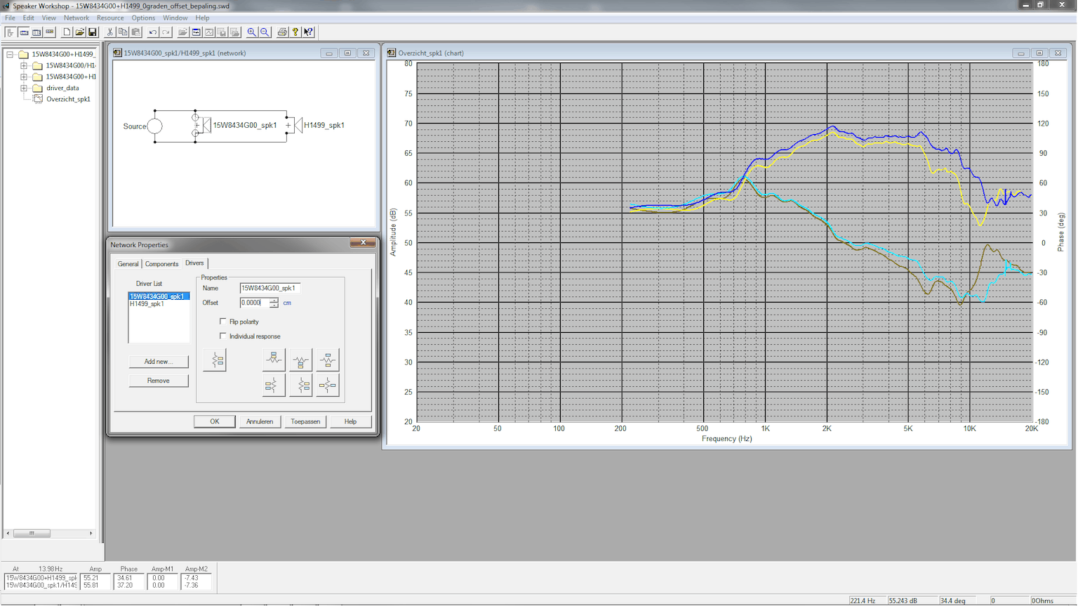

Niet helemaal, na een beetje pielen kom ik dan eindelijk op een waarde van -0.85cm.
Het - teken betekend in SpeakerWorkshop dat de woofer achter de y-as staat, dus achter de tweeter.
De offset is bepaald!
Mijn ervaring is dat deze waarde in de praktijk nog een klein beetje kan verschillen, maar tot nu toe is dat niet meer dan 1 tot 2mm geweest.
De gevonden waarde is in ieder geval nauwkeurig genoeg om een 1e testfilter mee te simuleren, waarmee later de offset nog gecorrigeerd kan worden.
