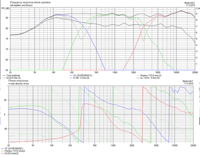

Heb de fase fout niet kunnen herstellen. Daarom een 6dB filtering in het mid-hoog moeten kiezen. Dat ook maar onderin gedaan, al kost dat zo veel correctie (netwerk) dat het nog herzien moet worden. Maar voor nu was prio 1 om met een spelend set te komen. Lijkt de praktijk niet op de simulatie dan gaat het foutieve filter mee en klinkt het.. omfloerst :boos:

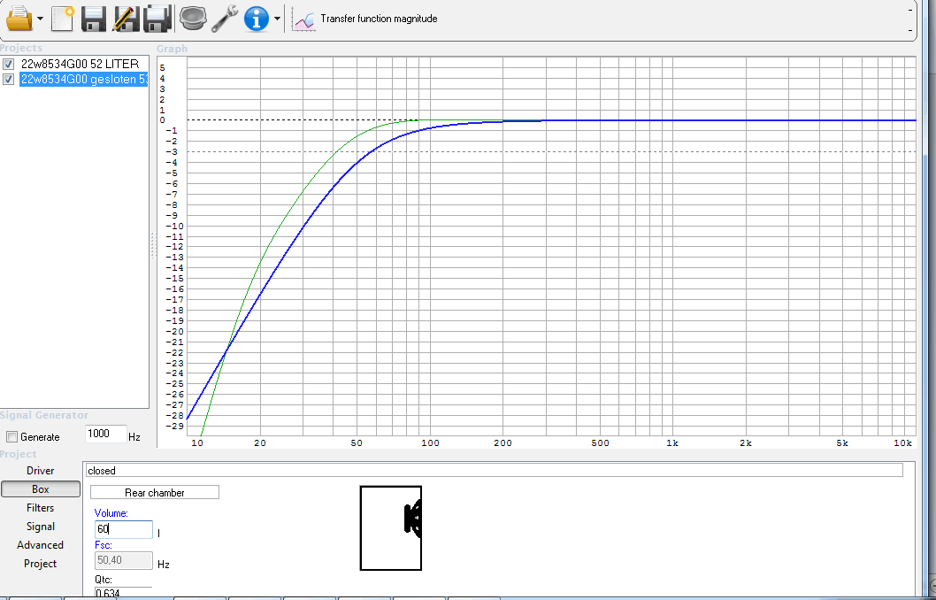

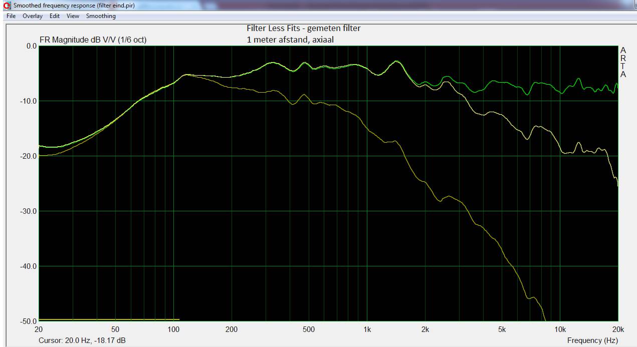

Nadat ik gisteravond ontdekte waarom ik het geluid wat omfloerst bleef vinden en het niet optimaal te krijgen/meten was heb ik alles weer in de gymzaal gezet voor een controle meting. Kwam ik er achter dat ik een filter heb ontwikkeld op basis van een fout in de meting voor de offset bepaling van de middentoner: er stond een delay op het mid signaal. Hierdoor telde het ontwikkelde filter in de praktijk helemaal niet zo mooi op als in de simulatie, sterker nog: het was vrijwel onmogelijk om de tweeter en middentoner eenvoudig aan elkaar te koppelen binnen de ingeslagen weg van filter benadering.
Ik heb daarom vanmorgen vroeg een nieuw filter gepoogd te ontwerpen, maar dat ging niet zonder slag of stoot. Ik ben best vlot normaal maar nu ben ik 3 uur bezig geweest voor een eerste opzet. Vanwege de vermoeidheid was mijn concentratie zo slecht dat het een poos duurde voor ik het filter ook daadwerkelijk getest en gemeten had. Toen bleek dat het overeen kwam met de simulatie heb ik beide filters gesoldeerd, op een plankje geplakt en de boel in de auto geduwd en naar Hengelo gegaan.
Ik had nog gehoopt dat het laag beter zou zijn dan in de gymzaal, maar het was in tegenstelling tot wat ik vooraf verwachtte, misschien wel het zwakte van het totaalbeeld. Het kicklaag leeg vast te zitten, een ongecontroleerde puls alsof een niet goed geintegreerde subwoofer meespeelde. En het hogere laag was niet vrij van dreunen. Wellicht dat spikes iets zouden kunnen doen, maar ik weet nog niet waar ik zoeken moet. Ik had juist gekozen voor een gesloten laag om dit soort gezeur te voorkomen en ik hoopte op het beste laag van de reeks. NOT. En dan te bedenken dat ik de Gradient woofer + Scan Speak 10F voor de jaarwisseling al spelend had, maar ik het laag te zwak vond en dus maar voor Scan Speak in het laag koos, en de budget 3,3" fullrange TC9.

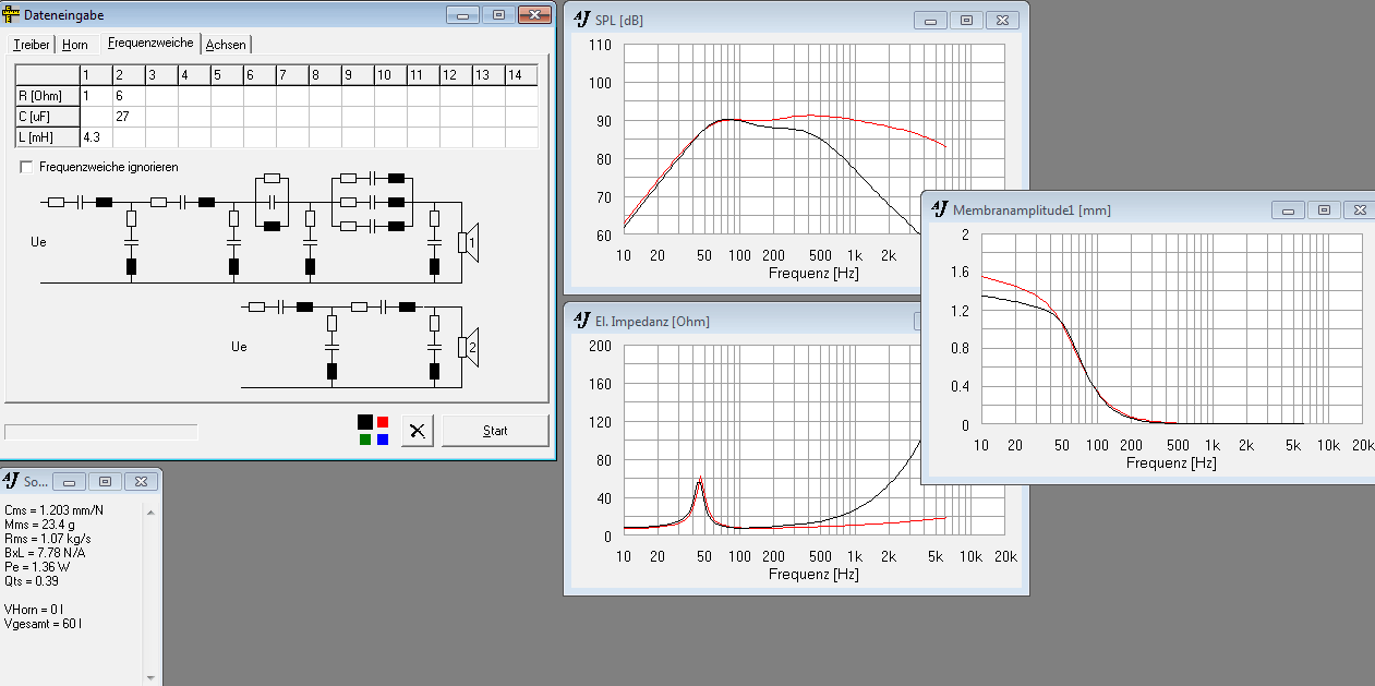

Om nog even duidelijk te maken hoe het functioneert: het laag heeft een systeemresonantie van 47 Hz en een totale Q van 0,634 Dit is een softere roll off dan doorgaans met een open systeem wordt bereikt. Ik hoopte op of onder de 0,7 te blijven. En het filter grijpt in vanaf 200 Hz, dus het is niet zo dat er door opslingering een onvoordelige curve wordt gecreëerd. De bafflestep is ca. 6 dB, dat is vrij veel maar dit komt omdat de woofer ook sterk oploopt. Uit ervaring meende ik te kunnen stellen dat het niveau van 200 Hz als referentie nemen en dus daarop afvlakken een mooie klankbalans oplevert. Ik begrijp dus niets van het gedreun... de kast is losjes maar volledig gevuld met wol.
Dan nog even wat plaatjes, eerst van welke ellende ik gisteravond aantrof, en nog een keertje wel filter ik heb laten horen

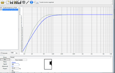

WinISD gesloten met de simulatie overeenkomstig het gemeten fb (impedantieplot)
52 liter basreflex is het alternatief, de kast meet ca 53 liter.
Ook niets bijzonders... Ja, fraai wellicht :-k :think:

In Hengelo meende ik dat het mid hoog wat aan de pittige kant was, los van het eigenwijze laag (hadden spikes hier veel geholpen?!) maar dit was op basis van dat ik in de gymzaal met 1 speaker het midhoog wat voorluid vond. Ik heb er toen een spanningsdeler bij het hoog bij geplaatst, van 2,2 Ohm en 22 Ohm. Dit zie je direct in de meting terug.
Morgen trek ik hem er maar eens uit, want het is zoals gezegd werd juist wat te veel op de achtergrond. Een nieuwe ruimte, met speakers die ik niet vanuit een andere ruimte kende met andere muziek/opnames... allemaal extra lastig om in te schatten hoe deze dingen nou eigenlijk presteren.

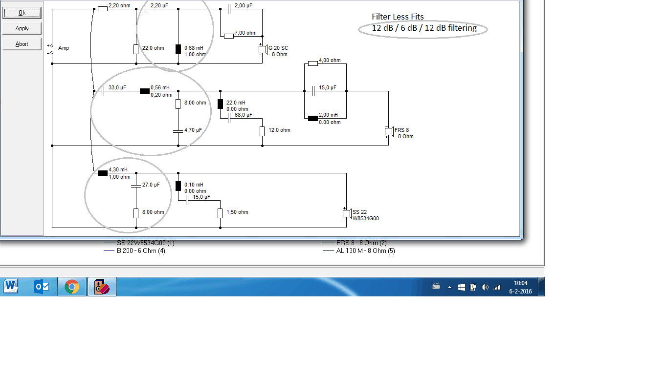

Berichtdoor wouter » zo 14 feb 2016, 22:39
Ben na een weekje luisteren er nog niet achter wat er met het laag aan de hand is.

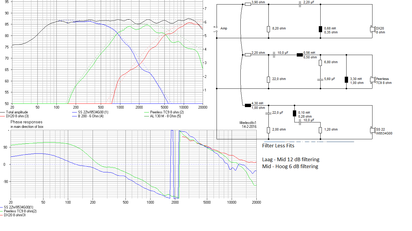

Wel heb ik iets uitgezocht waar ik al langer over nadacht, de laag-mid filtering terug brengen naar 2e orde/12dB. Dit vanwege de belastbaarheid (mid kon minder hebben dan 10 Watt en was de zwaktste schakel) en vanwege het grote aantal filtercomponenten dat nodig was om de middentoner onderin 6 dB te kunnen filteren.
Ik had dit 6 dB filter gekozen omdat de fases van mid en de beide andere drivers niet lekker liepen en een 1e orde gefilterde box niet gaat - 90 graden fase draaiing van de mid. Maar het was uit haast geboren: ik kwam er 1 dag voor de wedstrijd achter waarom ik de middentoner in tegenstelling tot de simulatie IN fase moest aansluiten. Dit kon alleen als ik een offset had van 4 cm. En inderdaad, dat had ik blijkbaar ook gecreëerd, want ik had een delay op de DSP over het hoofd gezien en zo dus geen correcte onderlinge fase metingen gedaan. Mijn passieve filter werkte dus alleen wanneer er een delay van 4 ms (meen ik uit mijn hoofd) voor de mid toegepast wordt. Ik kon de tweeter en mid qua fase niet goed krijgen, er zat ca 100 graden verschil tussen. Het ompolen van de tweeter gaf bijna geen verslechtering [-X ](*,)
Inmiddels heb ik een nieuwe opzet, 12 dB in het laag en midden, 6 dB in het midden en hoog. Het filter is nu voor alle takken eenvoudig geworden, de fases lopen heel netjes. En ja, dit is met de nieuwe en correcte metingen v.w.b. onderlinge looptijden en faseverhoudingen.
Boxsim maakt een gekke inschatting van de powerrespons, daarvoor zal ik toch Speakerworkshop onder de knie moeten gaan krijgen in de toekomst.
Hier de nieuwe opzet, het is in ieder geval weer een overzichtelijker filter.

Berichten: 10788
Re: Project 05: Filter Less Fits
Berichtdoor Shadow » ma 15 feb 2016, 19:40
Dit is nog simulatie neem ik aan?

Berichtdoor wouter » ma 15 feb 2016, 21:21
Correct, het concept moet gewoon minimalistischer en dat blijkt prima te kunnen. Een eerste orde bovenin is voor de componenten geen kostenpost, maar onderin vraagt het te veel correcties en concessies. Ik ga ook nog een volledig 2e orde filter proberen goed te krijgen, maar dat kreeg ik eerder nog niet voor elkaar (met de juiste fase data). Wellicht was mijn focus het probleem, daar kom ik binnenkort wel achter. Woensdag hoop ik even tijd te hebben en het gesimuleerde filter te solderen en uit te proberen...

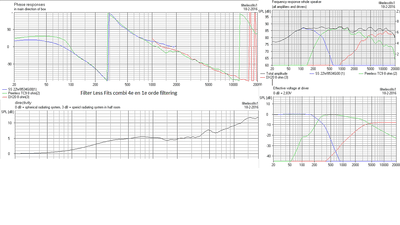

Dat heb ik gemerkt ja, dat schuiven met filtertypes leek enigszins te werken. Nu heb ik in het laag een steil filter toegepast, en in het hoog de 6dB/1e orde filtering. Ik heb het aangepast op absoluut net fase gedrag tot bizar ver buiten de overnamefrequenties. De SPL curve is dus ondergeschikt, maar uiteindelijk is zoiets ook nog wel goed te krijgen. Leuke puzzel, maar wellicht is onderstaande wel erg optimaal bij mijn situatie. Het grote nadeel van de 1e orde filtering is dat als je opstaat het geluid compleet veranderd zou kunnen zijn. En onderin zal de overgangsfrequentie nog iets omhoog moeten, de middentoner is de zwakste schakel geworden. Maar dat mag de virtuele pret niet drukken :mrgreen:
Het geeft ook by far de beste bundelingsverhouding/directivity die ik in boxsim in mijn projecten gezien heb sinds tijden...

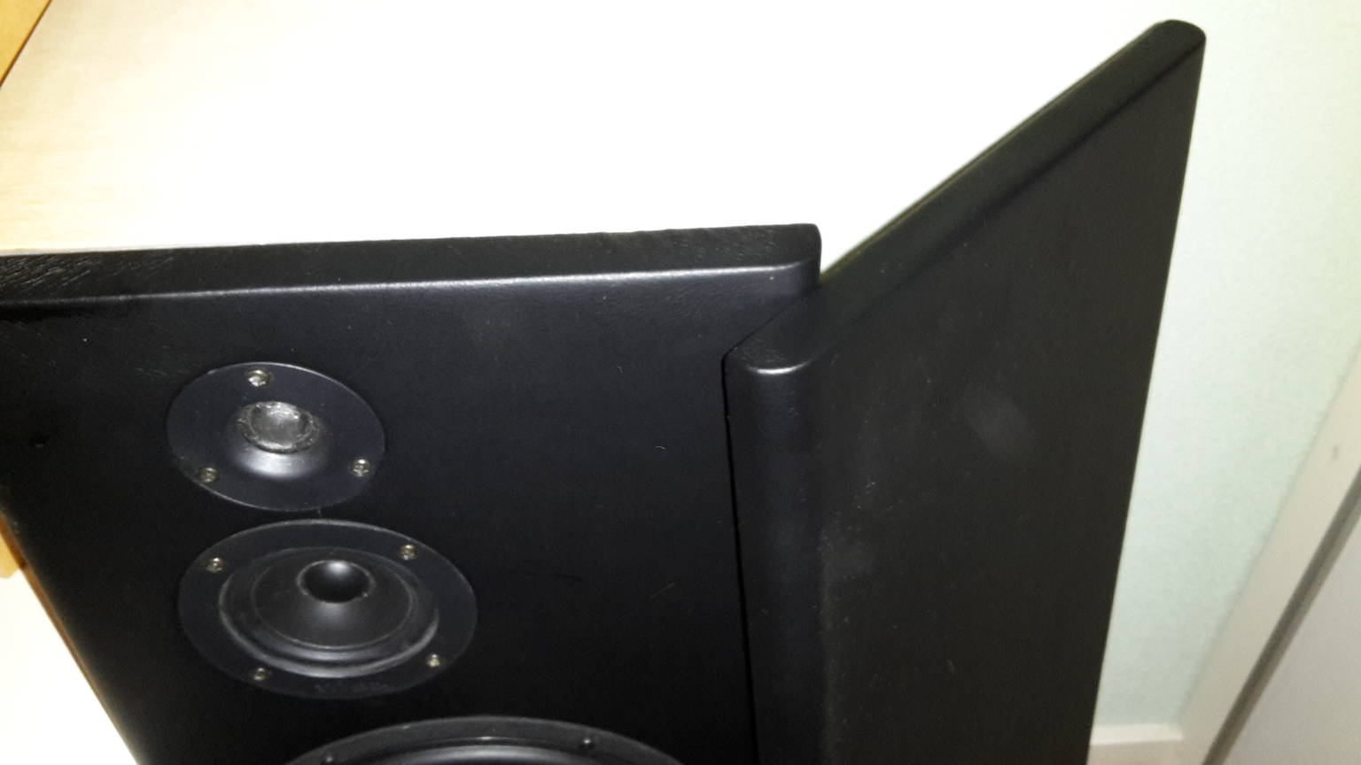

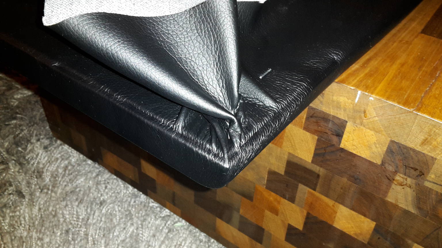

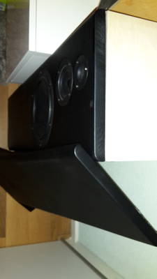

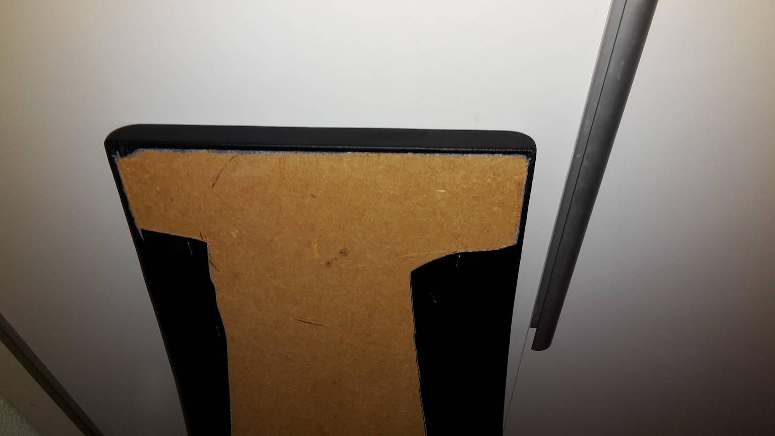

Toevallig vandaag een half uurtje tijd gehad, toen werd de dreumes met waterpokken weer wakker en moest ik mijn dochter van 4 verder leren fietsen. Te mooi weer om asopappa (nickname rings a bell O:) ) te spelen :mrgreen:

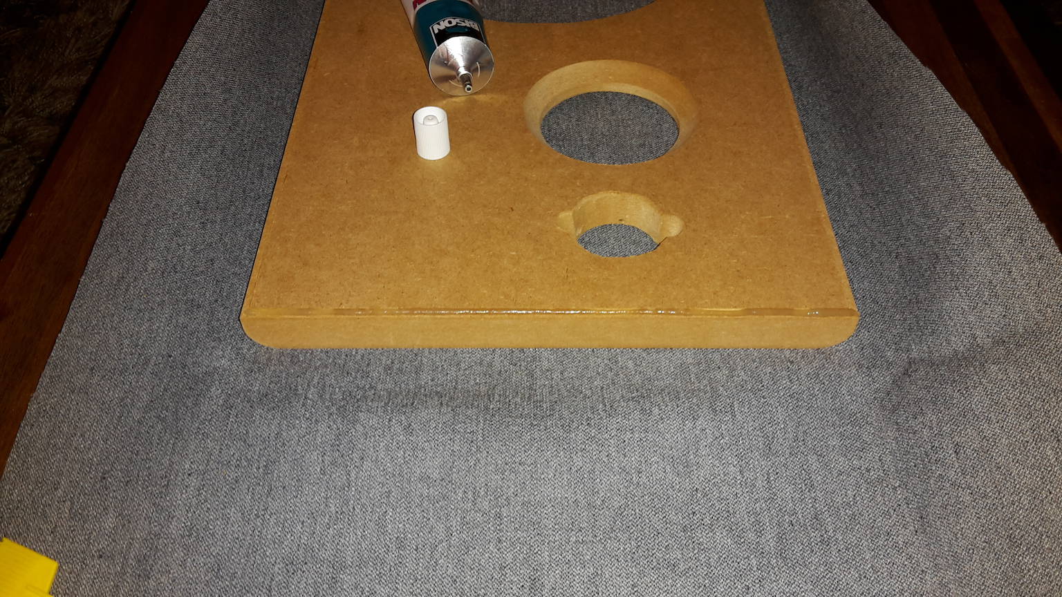

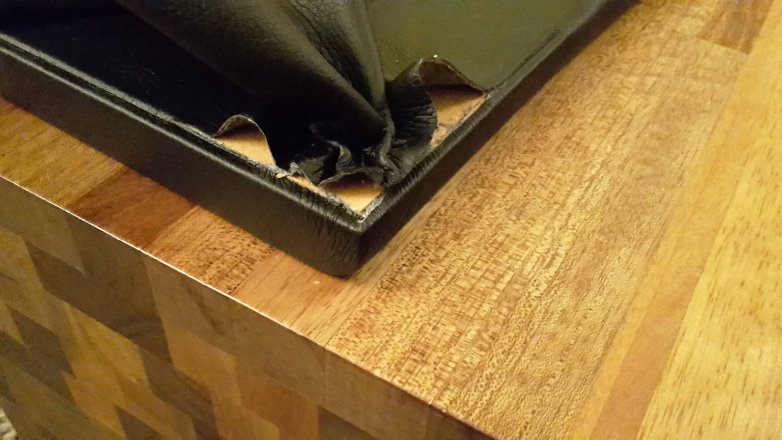

Ik dacht er vandaag nog aan, die baffle en die units maken een 2e orde filter bijna onmogelijk. Aanvankelijk wilde ik zo filteren, terwijl ik 1e orde akoestisch eigenlijk ook wel gaaf vindt. Zo merk je dat hoe je units ook selecteert, het filter volgt op de (on)mogelijkheden. Vandaar had ik het filter willen solderen dat ik onlangs vastgesteld had (beste van 2 werelden zo leek het) maar ik stoor me dusdanig aan de te brede en scheef gepositioneerde baffle van de box die bijna klaar was, dat ik het skai leer eerst maar eens goed om de andere baffle wilde doen. Zonder nietjes, en zonder dat de plooien trekken en rimpelen, zoals bovenop te zien was (in Hengelo) en is... Nu begrijp ik nog beter waarom (kunst)leren baffles vrijwel altijd 'ingepakt' zitten in de kast.
Met de uitdaging om zonder nietjes en zonder bovenop duidelijk tekenende plooien zichtbaar waren heb ik het nu wel beter gedaan, totdat de ouderlijke taken weer riepen. Het leer heb ik deels weggesneden, de tix gel was nog niet droog.
Sorry voor de slechte foto's, deze had ik snel genomen (met mijn mobiel en weinig licht) toen ik Shadow's vraag voorbij zag komen :mrgreen:
Edit: en gister een embleem incl graveren besteld maar dat zeg ik maar niet hard op... niet voor Tommy of Pino :mrgreen:

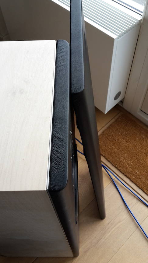

Berichtdoor wouter » wo 23 mar 2016, 11:29

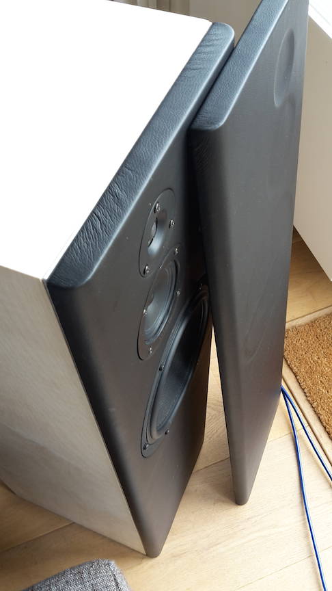

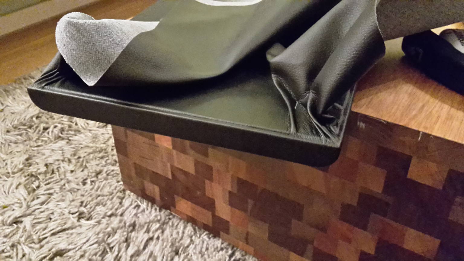

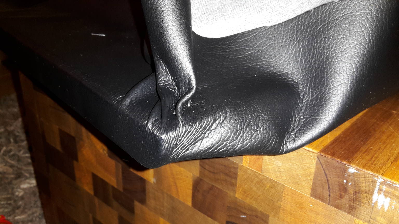

Nu even wat foto's bij daglicht, het verschil mag er zijn. De plooien zitten veel minder bovenop en meer langs de zijkant. Hierdoor is het minder zichtbaar en minder storend. Ik kan me niet voorstellen dat er nog een andere/betere manier is om het leer rondom mooi te krijgen bij deze baffle vorm. Ik zie ook dat veel fabrikanten die met leer werken de boven- en zijkanten laten omsluiten door hout(fineer). Inmiddels weet ik waarom. Toch maar een Warnexje de volgende keer :mrgreen:
Nu heb ik dus een kast met een leer-baffle en een baffle waarbij ik geleerd had :roll: (kutkasten leerzaam project O:) )

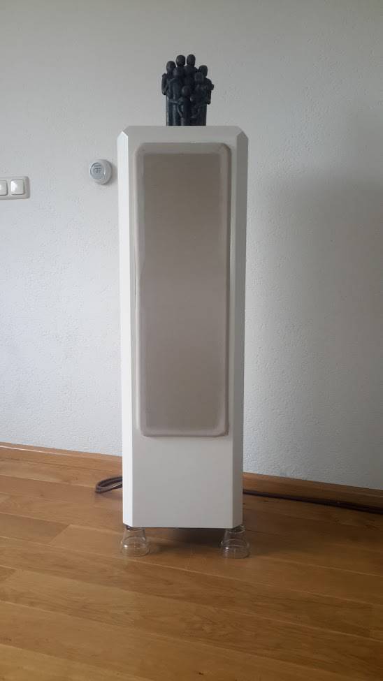

Berichtdoor muziekfan » ma 30 mei 2016, 15:54
op de foto MIJN linker witte TRANSLATOR Reference, ik heb u deze foto niet verstrekt, hoe komt u er aan?
Bijgaand met front, maar ze zitten er nooit op!

Berichtdoor wouter » ma 30 mei 2016, 18:59
muziekfan schreef:op de foto MIJN linker witte TRANSLATOR Reference, ik heb u deze foto niet verstrekt, hoe komt u er aan?
Hoi,
Je doelt op die foto op pagina 4.
Geen idee, ik loop altijd gewoon ergens binnen als ik een sleutel onder de deur mat zie :mrgreen:
De foto moet ergens op internet gestaan hebben, meestal bewaar ik foto's van een verkoopadvertentie maar ik zou het echt niet weten.
Leuker is dat ik je nu kan vragen hoe je de Reference bevallen, en of je er een soort van omschrijving van kunt geven. Heb je ze bijvoorbeeld ook wel eens vergeleken met andere luidsprekers uit zijn klasse?
