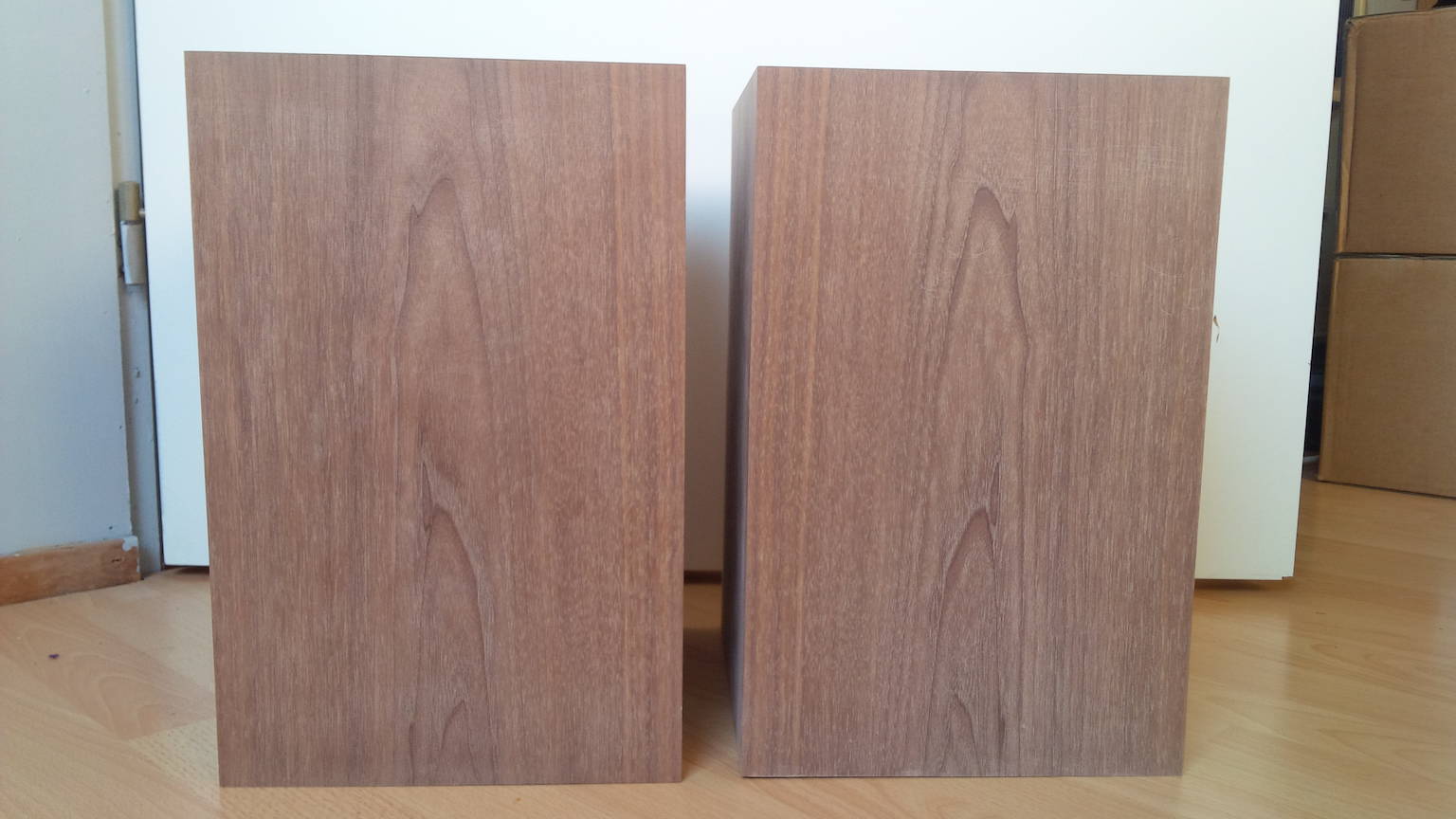

Walt schreef:Mijn kastjes zijn 200x240x380 dus 18.24 liter, jouw kasten komen op 69.55 liter dus maar liefst 3.8x zo groot... :mrgreen:
Zijn dit de interne afmetingen of de buitenmaten van de kast?

Even rekenen: 200x240x380= :mrgreen:
Vandaar mijn vraag, dat is dan toch niet het interne volume van de box :?

Walt schreef:Uiteraard kan ik al wel gaan nadenken over de kast. De hoogte en breedte zijn nu alvast bekend, en uitgaande van 10 liter netto de diepte eigenlijk ook.

Je moet het wat ruim nemen.
Gezien hij een baffle van Tony gebruikt zijn de buitenmaten waarschijnlijk iets van 200x240x385.
