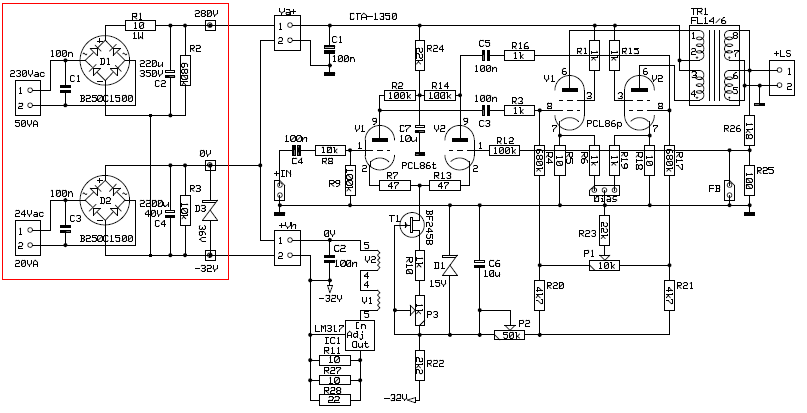

Hierbij een samenvatting van het uiteindelijke ontwerp in vervolg op viewtopic.php?f=7&t=20109, wat nogal vervuild is door misverstanden over de UGT's en het oude ontwerp.
De voordelen t.o.v. andere HF10-achtige (ca. 10W push-pull) ontwerpen zijn:
- compacte print met maar twee buizen.
- géén elco's en vermogensweerstanden in de signaalweg.
- instelbare ruststromen.
- "hoog" rendement voor een buizenversterker.
- stroombronsturing voor de gloeidraden, wat de levensduur van de buizen verlengt, en geen gloeibrom.
- echte fase-draaier met lange staart voor perfecte balans en dus geen last van voedingsrimpel.
- schakelbare tegenkoppeling.
- eenvoudige voeding met standaardtrafo's met maar drie draden maar de print, zodat je de voeding uit het zicht kan houden.
- geschikt voor standaard UGT's van ca. 8kΩ:
Hier staat de aansluiting voor de Hammond 125C met een 4Ω luidspreker, maar als je nog wat hebt liggen (uit de HF10 bijvoorbeeld!), kan je die gebruiken en de eerder besproken ELA-100V is de goedkoopste oplossing.
Op http://www.luidsprekers.org/CTA.XLS staat de onderdelenlijst met Conrad-bestelnummers.
Ik heb nog wat printjes liggen, stuur een PB als je geïnteresseerd bent.
Zie verderop voor de printfiles.

Leg je de "ground plane" van de print ook effectief aan aarde (naar sterpunt van de versterker)?
mtb
Berichten: 1207
Locatie: Zoetermeer
Re: Compacte buizenversterker 2.1
Berichtdoor mtb » di 05 aug 2014, 15:52

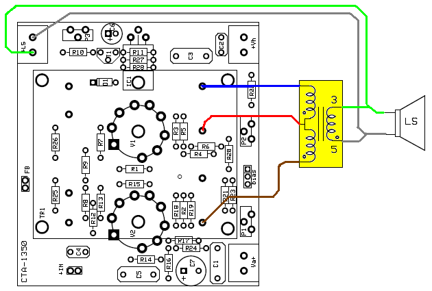

De groundplane, is "gewoon" boven en onder massa.
De voeding zit extern en heeft maar drie verbindingen met de print, zie het schema aan het begin van dit topic.
De ingangs/uitgangsmassa gaat ook direct naar de print, die dus eigenlijk het sterpunt is.
Hieronder de lay-out, die is getekend met ExpressPCB: een eenvoudig en gratis pintontwerpprogramma.

Bedankt, ik vind het een bijzonder concept en denk er over om dit eerst eens te bouwen voor ik aan het grotere werk begin.
Knap hoe de gloeistroom wordt voorzien via de LM317!

@mtb
De (enkelzijdige) printplaat is ontworpen, met 2 draadverbindingen aan de top, dus dat is nog meegevallen.
Straks post ik wel enkele afbeeldingen van top ("foto" vd silk) en bottom (koperzijde), waarbij ik ook de groundplane verwerkt heb tbv de aarde.
Eerst moet ik nog dubbel checken dat er geen fouten in het ontwerp geslopen zijn.
Ik zal mijn Sprintlayout-file ook exporteren naar Gerber en hier dan posten.
Waarvoor heb je een 3p header voorzien voor de BIAS? Dat is me nog niet duidelijk, voor jullie spreekt het mss voor zich maar zelf heb ik nog niet zoveel ervaring in de buizenmaterie ;-)
mtb
Berichten: 1207
Locatie: Zoetermeer
Berichtdoor mtb » wo 13 aug 2014, 15:21
Op de bias-header meet je de ruststromen, die door R5 en R18 lopen. Voor bijv. 25mA meet je 25mAx10Ω= 250mV.
Je stelt met P2 de grootte in en met P1 de balans van de ruststromen.

De layout van de versterkerprint is klaar. Morgen nog een layout voor de voeding...
Laat maar weten als er iets moet aangepast worden.
