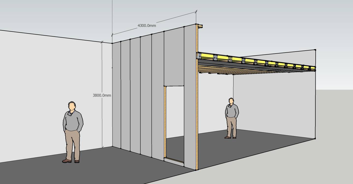

Goed, ik heb vanmiddag nog wat vorderingen gemaakt door de constructie iets gedetailleerder uit te tekenen. Hieronder wat indrukken. De wand wordt opgebouwd uit volspaanpanelen (70mm dik) met af-fabriek aan beide kanten gipsplaat gefabriceerd door Faay (http://www.faay.nl). Deze muurdelen schuiven in elkaar waarna ze verlijmd worden om zo een stevige constructie te waarborgen, De panelen worden vast geschroefd aan de grond, het plafond en aan de vloer van de vliering zodat voldoende stijfheid en stevigheid wordt gegarandeerd.
http://www.faay.nl/nl/wanden-en-plafond ... nden/vp70/

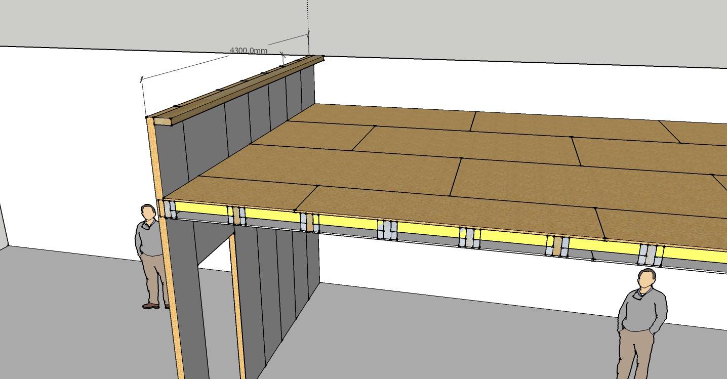

De vliering heb ik berekend op ca 100kg/m^2 belasting, dat lijkt mij afdoende daar er alleen maar (verhuis) dozen met spullen op komen te staan zoals documentatie (boekhouding) etc. De vliering zal toegankelijk zijn dmv, een vlizotrap vanuit de luisterkamer zelf. De vloer van de vliering wil ik óf van 18mm OSB plaatmateriaal maken, óf van 22mm vuren vloerdelen (~140mm) met mes/groef. Dat laatste heeft mijn voorkeur, maar hangt ook even af van hoe de prijzen zich verhouden. Onder het plafond komt 90mm dik glaswol met daaronder Rigitone gipsplaten, dit zijn gipsplaten met perforatie, bedoeld om een akoestisch dempend plafond te maken.
http://www.gyproc.nl/producten/plafonds ... s/rigitone
Uiteraard ben ik wederom benieuwd naar eventuele constructieve feedback!

Wat voor vloerbalken neem je nou?
Mark Bakker
Audiolicious
Re: Nieuw te bouwen luisterkamer, adviezen?
Berichtdoor Audiolicious » za 18 jan 2014, 11:18
markbakk schreef:Wat voor vloerbalken neem je nou?
Ik ga uit van 75x225mm, omdat de overspanning 4.3m is, met als vuistregel 1/20 van de overspanning.

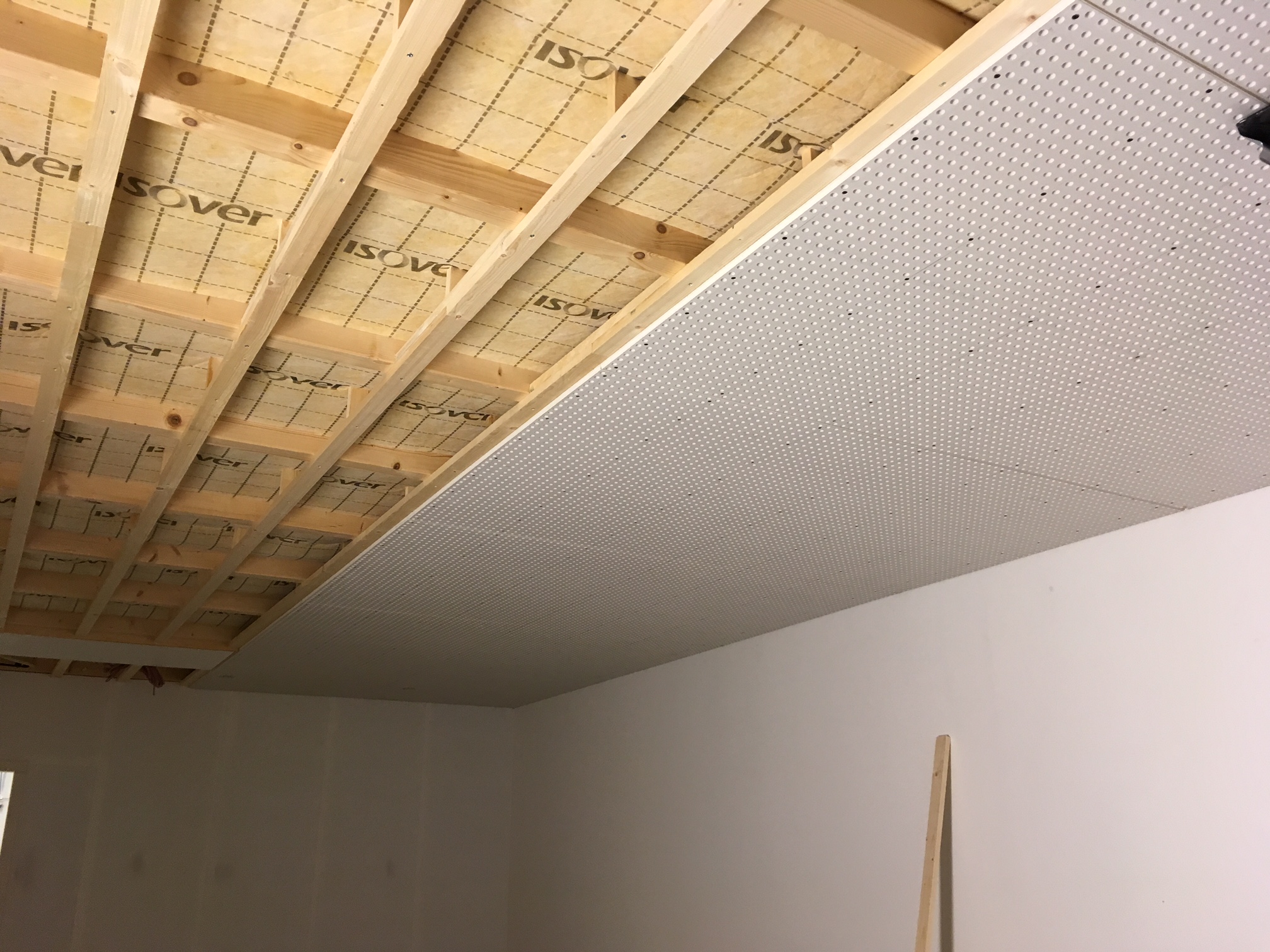

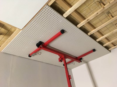

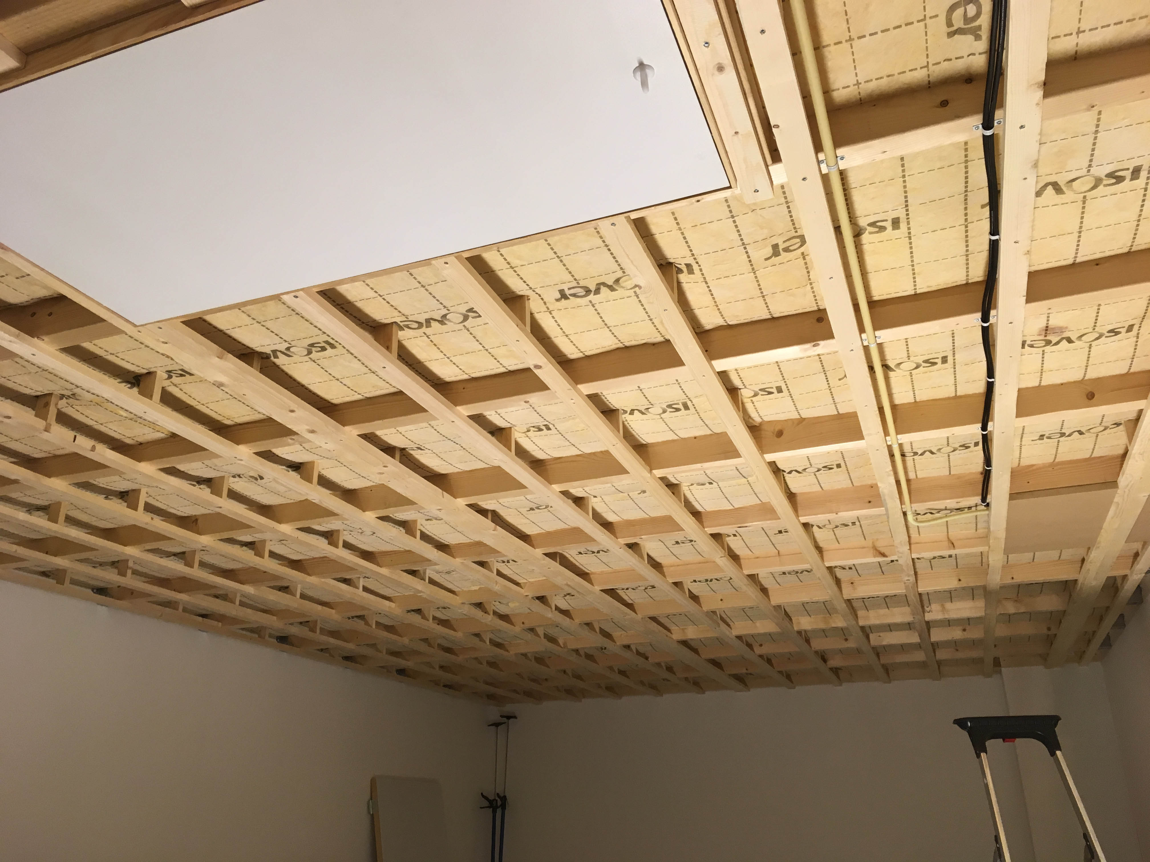

Goed, twee jaar verder, maar plafond met 10cm dik glaswol isolatie zit erin, morgen een begin maken met het akoestisch transparant gipsplafond (Rigitone), ik heb maar even een gipsplaten-lift gehaald, want met 200x150cm en pakweg 25kg per stuk zijn de platen echt onhandelbaar in je eentje.

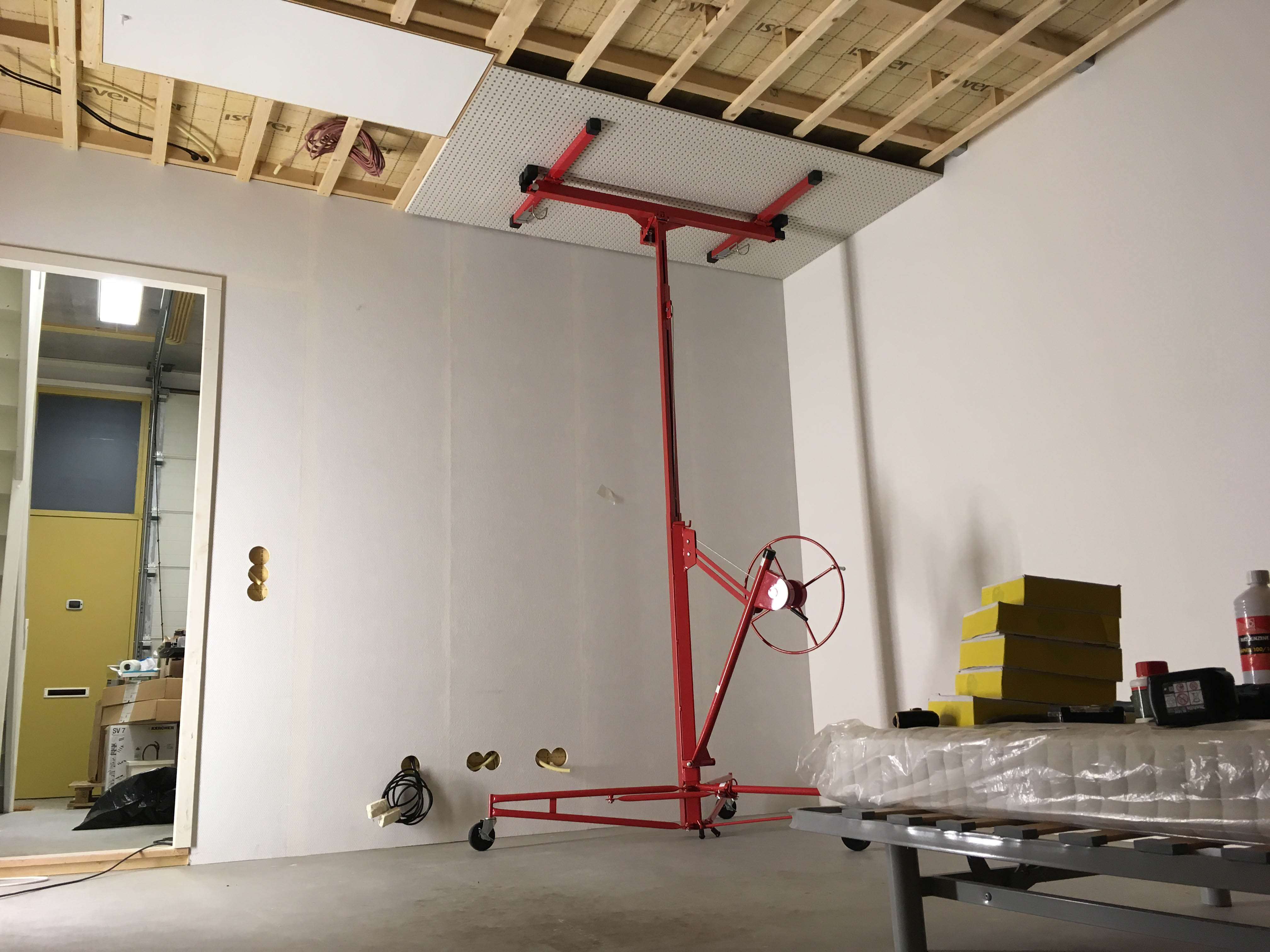

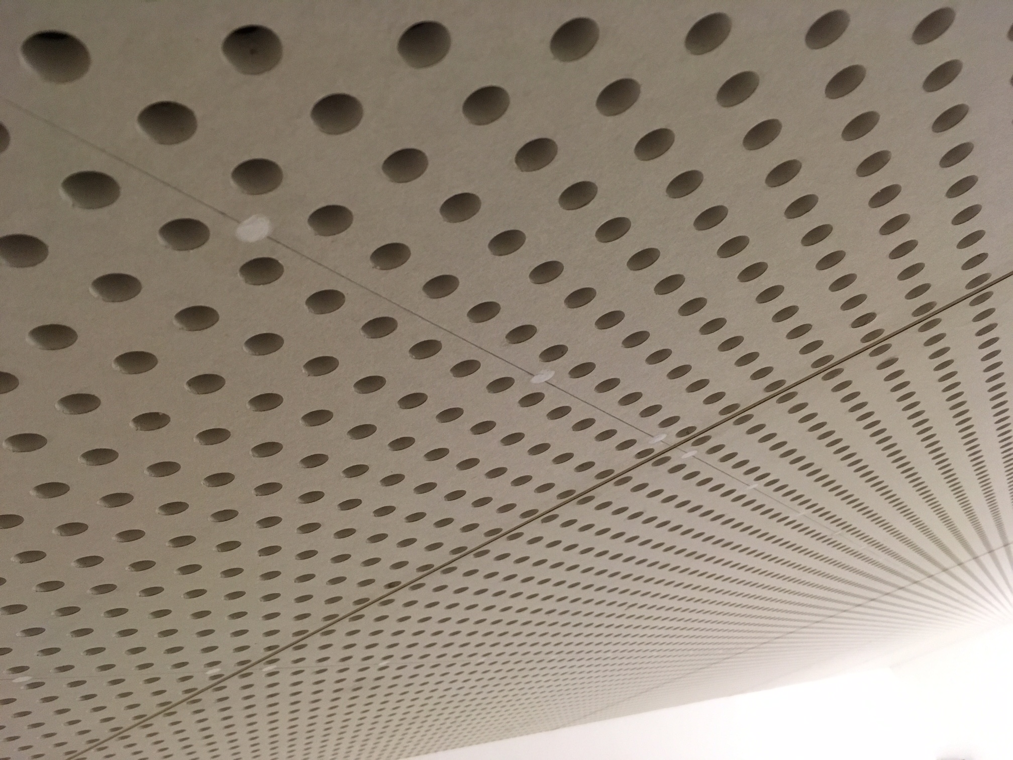

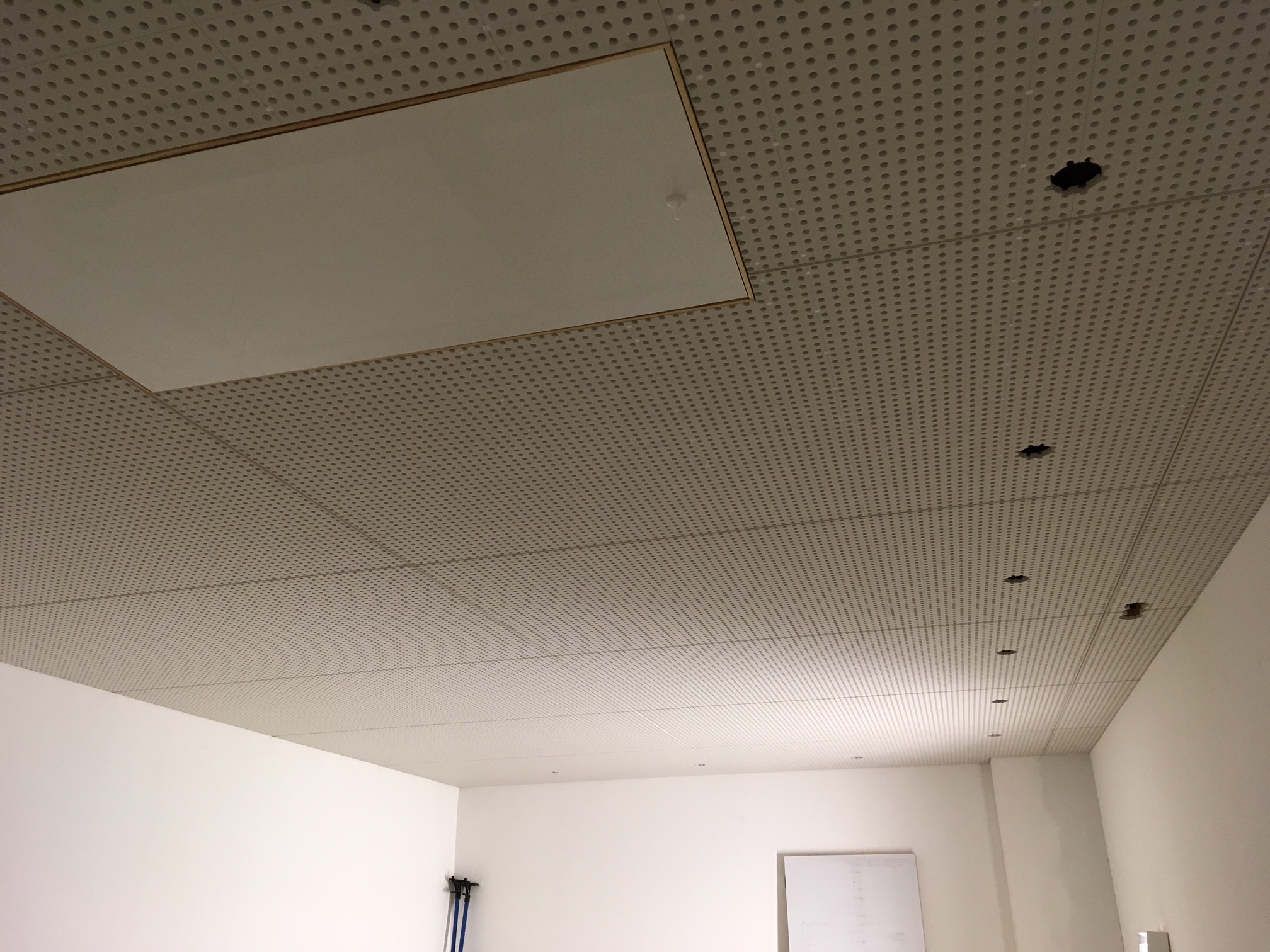

Goed, gisteren weer wat vorderingen gemaakt met de Rigitone gipsplaten. Nu had ik op de totale lengte van de luisterkamer, 7.2 meter, een tolerantie van 10mm begroot, de platen zelf hebben 1 tot 1.5mm tolerantie en met zes stuks op een rij die allemaal aan de maximale maat zitten zou ik dus nog een mm speling over moeten hebben.
Het is dan prachtig om te zien dat je zo nauwkeurig hebt gewerkt dat de uiteindelijke speling exact 3mm is als je de laatste plaat van de rij tegen het plafond schroeft. Daarnaast is alles exact haaks op een lengte van 7.2 meter, ik was gisteren dus behoorlijk in m'n nopjes.
Lastige met dit soort platen is wel dat je het gatenpatroon precies moet uitlijnen, doe je dit niet dan zie je gelijk de verspringing, uiteindelijk heb ik een tweetal stukken gereedschap gemaakt met 4 pinnen, één op iedere hoek, zodat de platen exact op de gaten uit te lijnen zijn door de platen te koppelen.

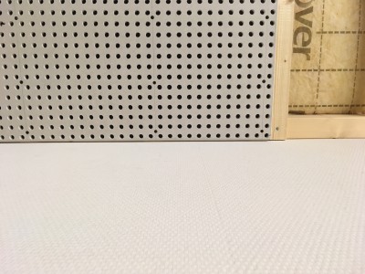

Nadeel daarvan is dat je er niet gemakkelijk spots in kan bevestigen, idem voor gordijnrails of ophangpunten voor e.e.a. (luidsprekers, projector) etc. en dat je in dat geval altijd verplicht bent demping achter het spanplafond te monteren, immers het spanplafond zelf is akoestisch (deels) transparant.

Ik zie niet hoe een stuk doek significant demping kan hebben, de eigenfrequentie van zo'n stuk doek formaat huiskamer is enkele Hz tot tientallen Hz.

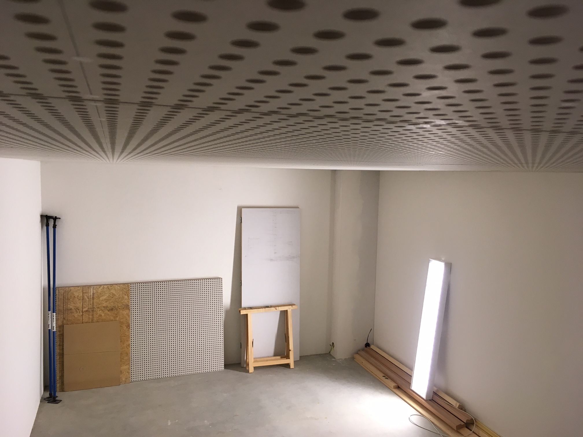

Berichten: 10123
Berichtdoor SSassen » do 15 dec 2016, 21:00

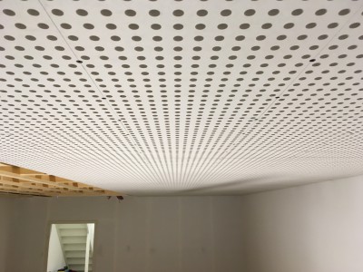

Zo, plafond zit erin en inmiddels zijn alle 2315 schroefgaten (!) handmatig gedicht, ben je toch mooi een hele dag zoet mee en ik heb voorlopig even genoeg schroefgaten gezien. Morgen stuc ik de naden tussen de platen dicht en dan van 't weekend de naden terugschuren en voorstrijk + latex erop en dan kunnen ook de muren in de latex, daarna de vloer erin en dan de aankleding, half Januari lijkt opeens haalbare kaart.
