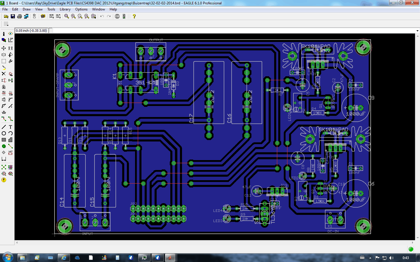

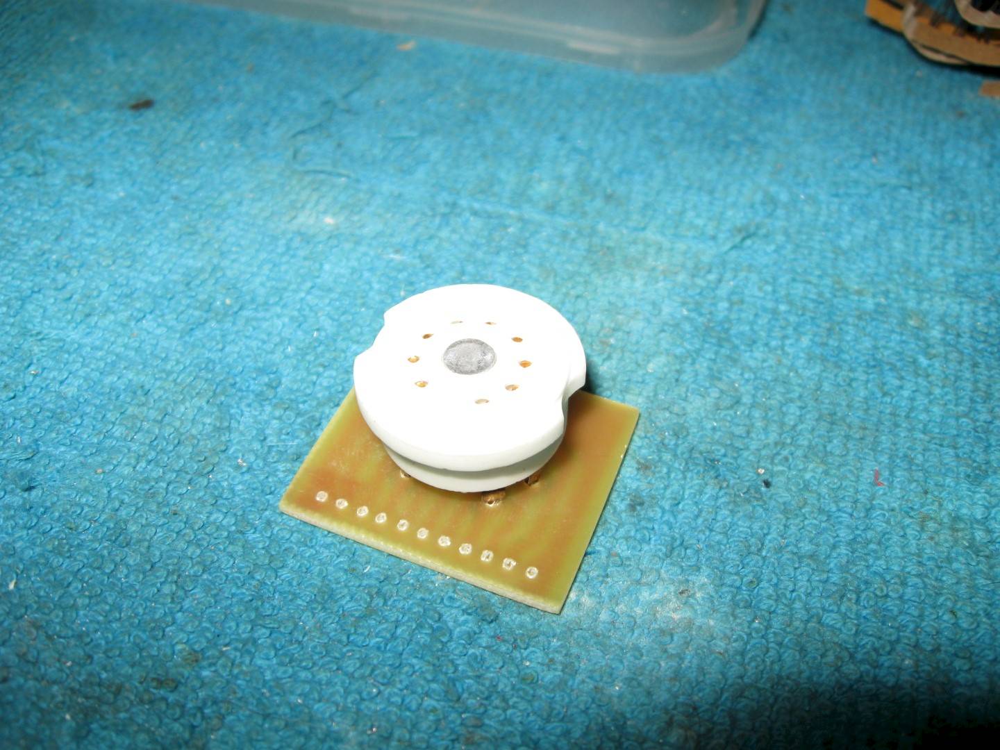

Ondertussen het adaptertje gemaakt om de ECC86 horizontaal te kunnen bevestigen :

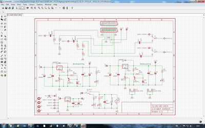

en een layout voor de schakeling rondom de buis :
Ik zal de tierenlantijnen even toelichten : aparte 317 regelingen voor de gloei en anodespanning. ik weet nog niet voor condensatoren erin gaan, dus hou rekening met verschillende formaten. de bedoeling van het relais is de volgende : er is een stel RCA uitgangen, deze staan op het moedercontact van het relais, aan de ene kant komt het signaal van de gedraaide peer binnen, en aan de andere kant die van dit buisje. de schakelaar en de LED komen op het voorpaneel. zo kan met de schakelaar van opamp naar buis worden omgeschakeld.
Berichten: 13867
Re: Ray gaat weer met een goedkope DAC aan de slag...
Berichtdoor Ah!buis » di 04 feb 2014, 15:37
Gloeidraad van dat buisje is wel 6,3V geen 12V :o
Vindt je R7 niet wat klein met een 30V voeding :shock:
Aan de kant dat C5 en C7 aan 't relais zitten zou ik maar elk een weerstand van,pak 'm beet,470k naar massa zetten.Anders krijg je flinke ploppen bij schakelen :lol:

Berichtdoor ray5150 » di 04 feb 2014, 21:12
Ah!buis schreef:Gloeidraad van dat buisje is wel 6,3V geen 12V
Tussen pinnen 4 en 5 kan ik toch met 12.6 VDC werken, ipv 6.3 VDC tussen 4 en 5 parallel en de 9 aan GND ?
Bij een ECC83 gaat dat ook.
Schema's zijn van elkaar gekopieerd, kan in de praktijk altijd nog worden aangepast.
Ah!buis schreef:Aan de kant dat C5 en C7 aan 't relais zitten zou ik maar elk een weerstand van, pak 'm beet,470k naar massa zetten. Anders krijg je flinke ploppen bij schakelen.
Goed punt, zal ik aanpassen.

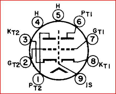

Nee dat gaat niet op voor alle buizen. Kijk maar in de datasheet dan zie je dat pin 9 niet aan de heater vast zit en dat beide buishelften met 1x 6.3V wordt gevoed.

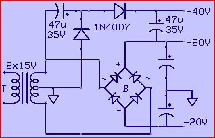

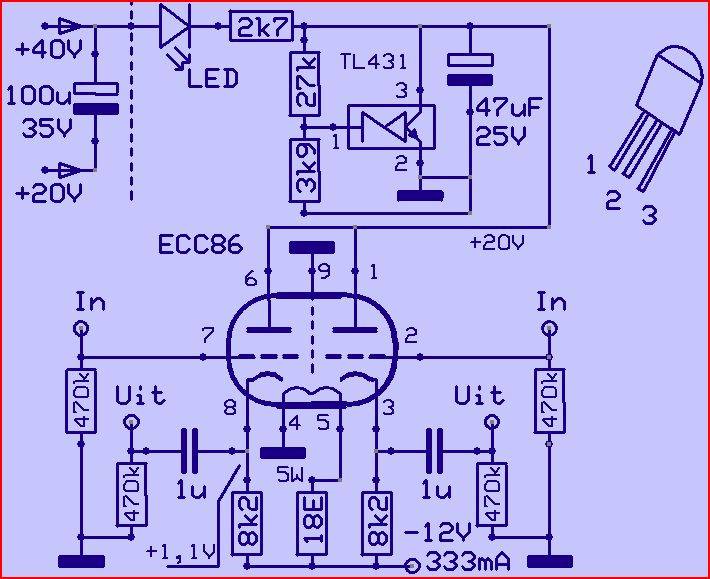

Een voorbeeld van de uitbreiding voeding en ansluiting buisje :wink:
Schema vervangen,vergissing,was een vroeger geval voor 60V uit.

Oh,en als je de min niet nodig hebt kan 't ook zo.
Ah, nu begrijp ik het beter, de gloei constructie is inderdaad anders dan bij een ECC83. dan moet ik inderdaad dus met 6.3 VDC gaan werken.

Ah!buis schreef:Een voorbeeld van de uitbreiding voeding en ansluiting buisje :wink:
Dat zou wel eens kunnen werken, ik begrijp dat dat bovenste stukje schema ook een Greinacher schakeling is ?

Berichten: 3197
Berichtdoor AatV » wo 05 feb 2014, 0:33
ray5150 schreef:Dat zou wel eens kunnen werken, ik begrijp dat dat bovenste stukje schema ook een Greinacher schakeling is ?
Yes.

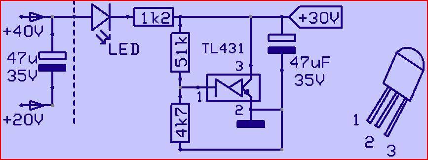

Je hoeft hier geen zware voeding voor te maken.De twee buishelften trekken samen nog geen 3mA.
Kan met een TL431 ,is een soort super zener. ( 20c bij DB :D )

Ah!buis schreef:Je hoeft hier geen zware voeding voor te maken.De twee buishelften trekken samen nog geen 3mA.

AatV schreef:Als je een fabrikant was zou je ongetwijfeld deze oplossing kiezen omdat je het dan ronkend kan aanprijzen als : "a bespoke programmed current sourcing and sinking shunt regulator". (heerlijk, dat marketing-speak.. :twisted: )
Whoe ja,en dat voor 20 hele centen :lol:
Had wel redenen om dit voor te stellen :sure:
Met een LM317 gaat er van de 40V al een kleine 3V af + ruimte voor de rimpel.Om die laatste klein te houden dikkere elco's (en Ray had al niet veel plaats) ook al omdat de IC zelf+stroom voor de instelling een flink meerverbruik betekenen.

Berichtdoor ray5150 » wo 05 feb 2014, 21:07
Ja, ik vind het wel wat hebben, zo met die TL431, klein en compact. vind het wel elegant. en dan samen met die spanningverdubbelelaar moet dat goed kunnen gaan werken.
twee drie vraagjes voor Anne :
- Heb je nog een bepaalde voorkeur voor een te gebruiken LED ?
- Die tweede elko, die na de twee diode's komt, is die niet wat aan de lage kant ?
en tot hoever kan of mag ik die verhogen ?

Berichtdoor Ah!buis » wo 05 feb 2014, 22:34
ray5150 schreef:Ja, ik vind het wel wat hebben, zo met die TL431, klein en compact. vind het wel elegant. en dan samen met die spanningverdubbelelaar moet dat goed kunnen gaan werken.
Twee en een halve vraag dan ? :lol:
Er hoeft voor de werking helemaal geen LED in ,je had er zelf een voorzien dus dacht ik "heeft ie graag" :D .
Liefst een led die niet veel spanning verliest,een rooie dus.Er gaat ongeveer 7mA door ,je mag die 1k2 verlagen naar 1k,wordt 't 8mA als dat beter uitkomt.
Je mag die elco wel verhogen,duurt 't iets langer voor de 40V wordt bereikt,de eerste elco moet dan wat vaker scheppen om de dikke vol te krijgen.Beter de ander dan ook groter,neem dan elke 100µF/35V voor beide 47µF .Veel meer plaats zullen ze niet innemen,'t is misschien niet nodig maar zeker is zeker :sure: .

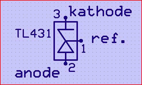

Berichtdoor ray5150 » vr 07 feb 2014, 17:55
Anne, het symbool voor de TL431 in Eagle zit wat anders in elkaar dan in het plaatje van jou.
Wat is bij jou de Anode, Cathode, en Reference ?
Berichten: 13867
Berichtdoor Ah!buis » vr 07 feb 2014, 18:35
Tekening van de aansluitingen zit er toch bij :?
Geen nood,heb nog wel een tekening :lol:

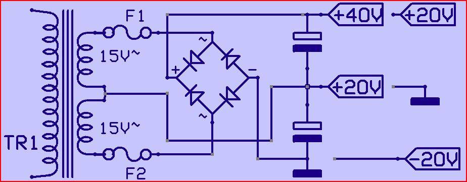

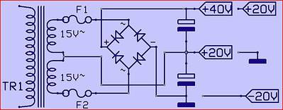

Berichtdoor Ah!buis » za 08 feb 2014, 13:10
Nog wat over zitten denken.Door de elco waar 40V op moet komen langs twee kanten vol te scheppen wordt de rimpel daar half zo groot,weer mooi meegenomen :D .Zo vul je 'm met twee 47µ ipv een 100µ.Wel een elco en twee diodes erbij :( .
Hoewel,als je goed kijkt,zie je dat die vier diodes ook door een brug kunnen vervangen.
Door de buis tussen de -12V en de ex+40V nu +20V (aanpassing) te zetten kunnen er enkele weerstanden en condensatrs vervallen.

Berichten: 22944
Berichtdoor ray5150 » za 08 feb 2014, 18:43
Hmm, een gehalveerde rimpel spanning is wel een aantrekkelijke gedachte. :D
In feite word er nu een volledige diode brug toegepast, da's altijd beter.
Ik zal het wel aanpassen, had gisteravond al volgens jouw eerdere schema zitten tekenen.
