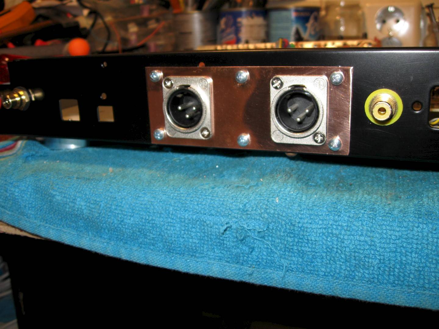

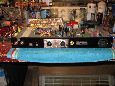

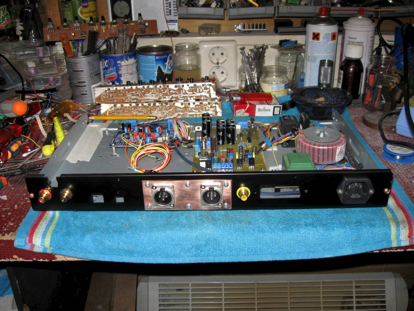

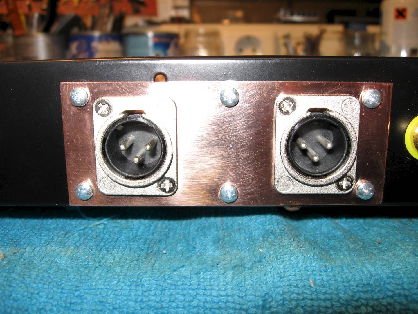

Weer een stukje verder, gaten in de achterwand gemaakt voor diverse aansluitingen, en een bracket van koperplaat voor de uitgaande XLR delen.
Dat moest wel, anders zat ik met een paar loze gaten, en zouden de XLR's niet goed vast kunnen zitten.
De achterwand vervolgens in de primer gezet en zwart gespoten.

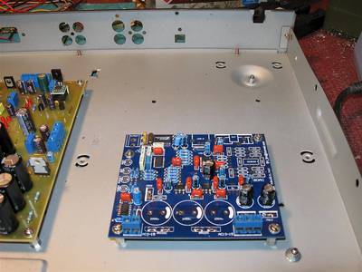

Momenteel worden de DAC pcb en de verdraaide peer een stukje verplaatst om zoveel mogelijk ruimte te maken voor het buizen printje.
Over het ontwerp daarvan moeten we het van de week maar eens over gaan hebben. :D
Moet alleen nog iets verzinnen om dat Scart-gat mee af te dekken. ik heb wel een passend ideetje... :mrgreen:

Best wel mooi hoor Ray! Maar je weet dat wij XLR's aan de binnenkant gemonteerd mooier vinden en dan liefst met koperen boutjes! :mrgreen:

Mag ik de heren er beleefd op wijzen dat de achterwand met 5 verkoperde schroefjes gemonteerd zit ? :mrgreen:
De XLR aan de binnenzijde zou niet te doen zijn. zie op deze foto de bestaande gaten :
Het zou dan een soort gaten kaas worden.
Ik had wel de XLR op een andere plek kunnen zetten, en de gaten gebruiken voor RCA delen,
maar dat vond ik ook geen gezicht, zo dicht bij elkaar.
Maarre, het komt aan de achterkant te zitten. zoveel zie je er straks ook niet meer van... :lol:
Functioneel, moet het zijn.

waarom zo moeilijk doen? Ik zie dat er een gat klaar zit voor een scart, die heeft pinnetjes genoeg voor al je signalen :rofl:
Dure oplossing wel voor de XLR's, maar 't heeft wel iets O:)

Niet helemaal, Peter. er is namelijk geen plek voor nog een trafo . gelukkig is er de Philips Miniwatt ECC86.
Destijds ontworpen voor gebruik in autoradio's en portable apparatuur. ik had hem hier al eerder vermeld :
viewtopic.php?p=1653846#p1653846

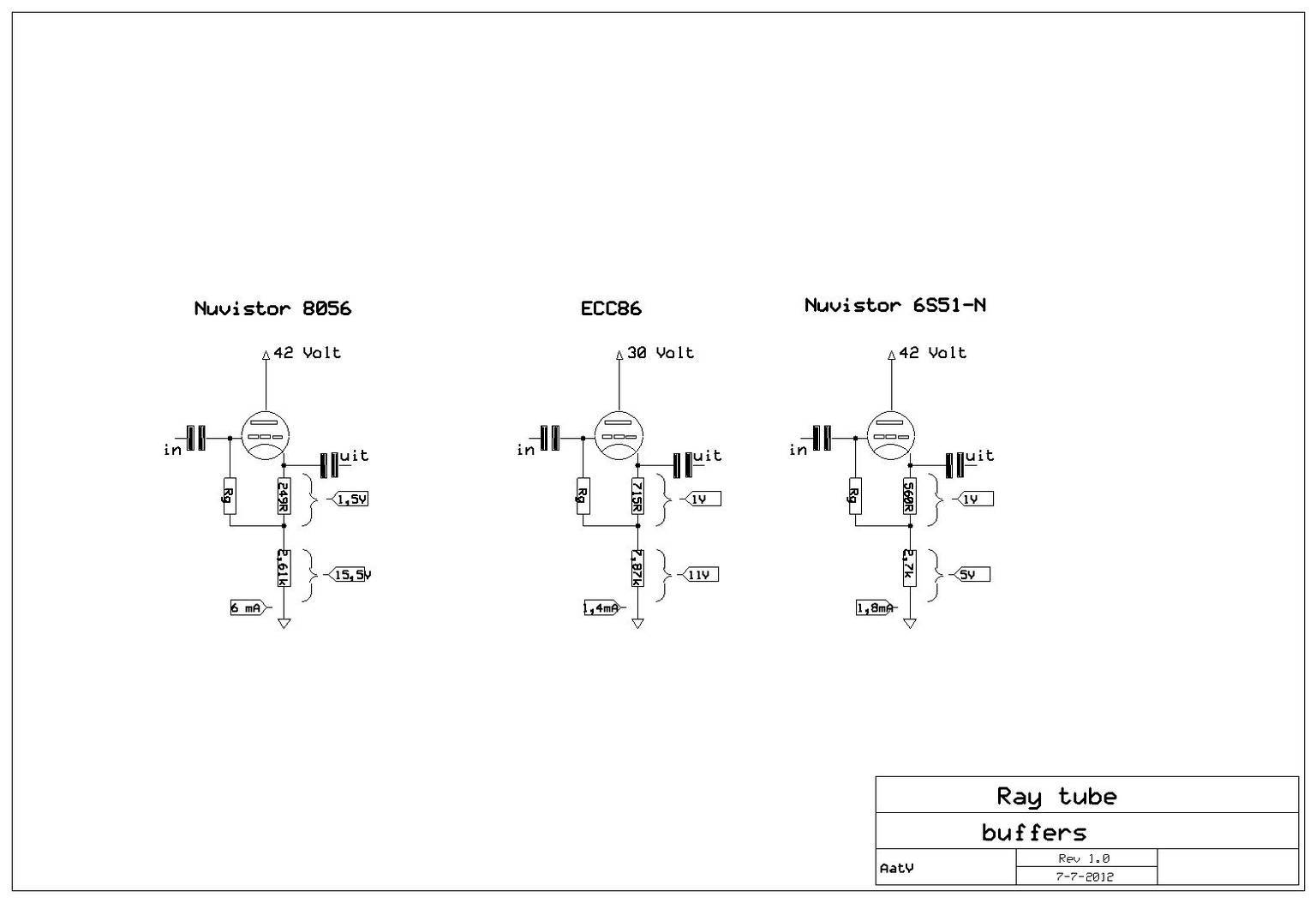

En AatV had er ook een schematje voor gemaakt :

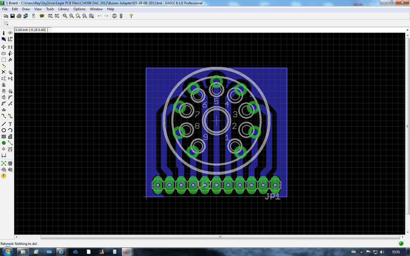

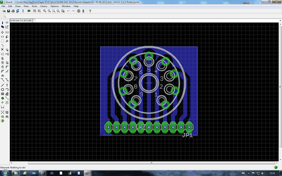

Daar heb ik dan een adaptertje voor bedacht, zodat het buisje horizontaal geplaatst kan worden :
(vergeet niet dat de kast maar 4 centimeter hoog is.)
Uitgangspunt qua voeding is om af te takken van de analoge voeding, na de afvlakking, en dan met twee stuks LM317 de anodespaning en gloeistroom te maken.
de trafo kan dit makkelijk erbij hebben.
Echter, koifarm schreef :
koifarm schreef:Handige keuze,heeft lage anode spanning nodig. het schema wat je gebruikt genereerd minder harmonischen als mijn schema.
Maar misschien is dat wat je wilt. Je zult dan minder merken dat je een buis gebruikt.
Nu is het juist mijn bedoeling dat het wel als een buizentrapje klinkt, met wat meer harmonischen dus.
Ik vind het juist leuk om het verschil te kunnen horen tussen opamptrap, en de buizentrap.
Dus moet het schema worden aangepast, en of een ander schema worden opgezet. kan iemand een eerste voorzetje geven ? of is dit niet het juiste type buis ervoor ?

Ah!buis schreef:Ach,zo lineair is dat buisje ook weer niet.Om een goeie kathodevolger te hebben zou het best wat steiler mogen.
Ach, een uitgangsimpedantie van een kleine 400 Ohm bij de EC86 is over het algemeen meer dan voldoende en de lineariteit als kathodevolger blijft echt wel binnen de perken!
Zie dat de EF98 als penthode minder steil is, heb hier verder geen gegevens van gezien als triode.
Zou gewoon doorgaan met de EC86!

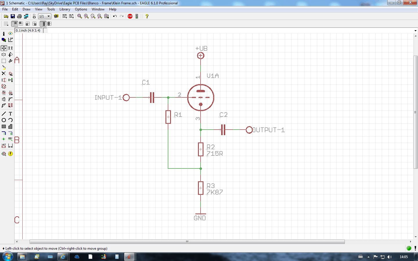

Even het schema voor de ECC86 in eagle gegoten.
Maar welke waardes zou ik moet aanhouden voor Cin, Cuit, en R1 ?
Berichten: 3433
Re: Ray gaat weer met een goedkope DAC aan de slag...
Berichtdoor AatV » do 30 jan 2014, 14:40
Hi Ray,
C1 : door de hoge ingangsimpedantie kan de C klein blijven, 0,1uF lijkt me een goede. (0,22uF mag ook, maar is niet nodig)
C2 : 2,2 uF
    Bij een ingangsimpedantie van de aangesloten versterker van 10K is het laag-af kantelpunt dan ca. 7 Hz.
    Bij een ingangsimpedantie van 25K is het laag-af kantelpunt ca. 3 Hz.
    Mag natuurlijk een grotere waarde zijn, maar als het niet nodig is, niet doen.
R1 : Maximaal 1M,
Voor de overige weerstanden kun je gemakkelijk waarden nemen uit een lagere E-reeks die in de buurt komen, een buis zelf heeft een grotere afwijking.

Mijn dank voor deze heldere uitleg ! :D :goedzo:

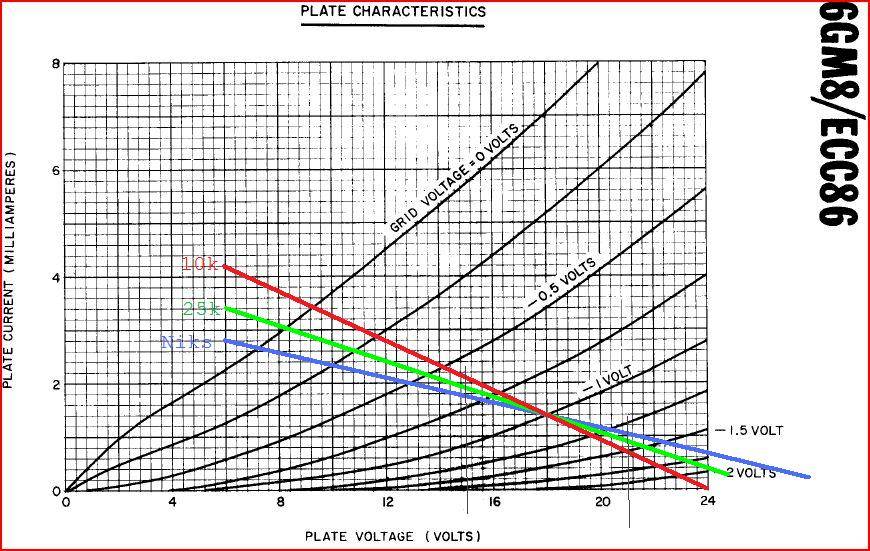

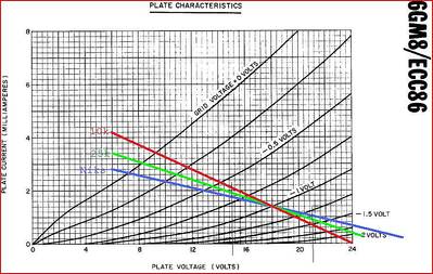

Voor die schakeling beter niet onder 25k belasting komen.Bij meer belasting neemt de vervorming nogal toe,en de versterking af (nou ja versterking,ideaal hoogstens 1x).
Onbelast ongeveer 0,9x ,bij 25k niet veel anders.Bij 10k belasting zakt dat naar 0,85x en meer asymetrie = meer vervorming.
Berichten: 3433
Berichtdoor AatV » do 30 jan 2014, 23:35
Ben het voor de zekerheid eens na gaan rekenen :
Bij 1,4 mA valt er over 25k ca. 35 Volt, lijkt me een tikje hoog.
Bovendien weet niet of ik iets over het hoofd zie, maar bij de belastinglijnen kom ik uit op ca. 6k5 i.p.v. 25k en ca. 4k3 i.p.v. 10k? :?
That which can be asserted without evidence, can be dismissed without evidence.

AatV schreef:Ben het voor de zekerheid eens na gaan rekenen :
Dat klopt wel ongeveer :o
Het zijn de belasingslijnen voor wisselstroom,er zit een C tussen.
Je moet de weerstanden tussen kathode en massa niet vergeten er parallel aan te zien :idea: .
Dat van die 35V snap ik niet :? ,de 25k zit toch na de koppel-C,enkel wisselspanning ?
