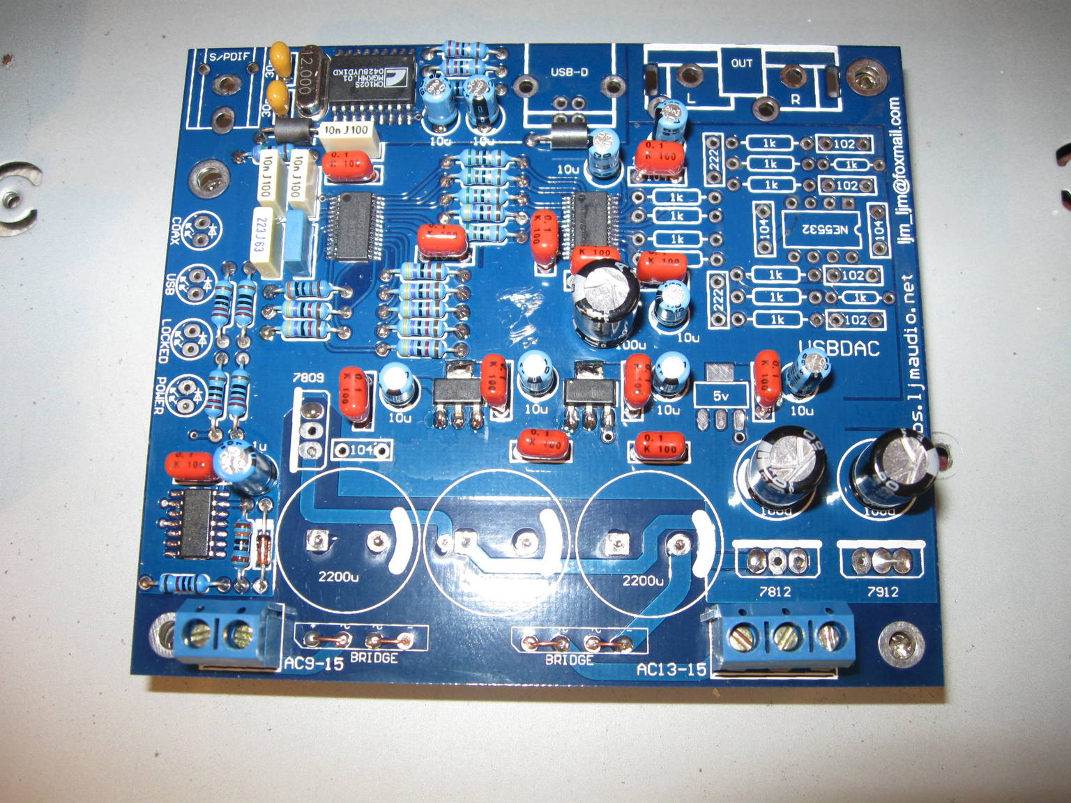

Nu kwam ik onlangs op E-bay een hééél goedkope DAC tegen.
Inclusief verzenden vanuit Bamiland nog geen 25 euro.
En, het is nog een bouwpakket ook....hoera... met de SMD's er al op gesoldeerd.
Deze versie betreft die met de CS8416 als receiver en de CS4398 die als DAC word ingezet.
Ook is er een CM102 als USB receiver ingezet. Eigenlijk is het gewoon een HK DAC, maar dan met USB en het ziet er iets anders uit.
Wil je meebouwen : http://www.ebay.com/sch/i.html?_sacat=0 ... it&_sop=15 voor de prijs hoef je het niet te laten. :wink:
Ik ben er wel wat mee van plan, zoals op het schema is te zien is de bijbehorende voeding wel heel erg saai met een 78xx/79xx duo.
Daar is vast wel wat leuks mee te doen. En daar komt weer de eerder genoemde voeding om de hoek kijken.

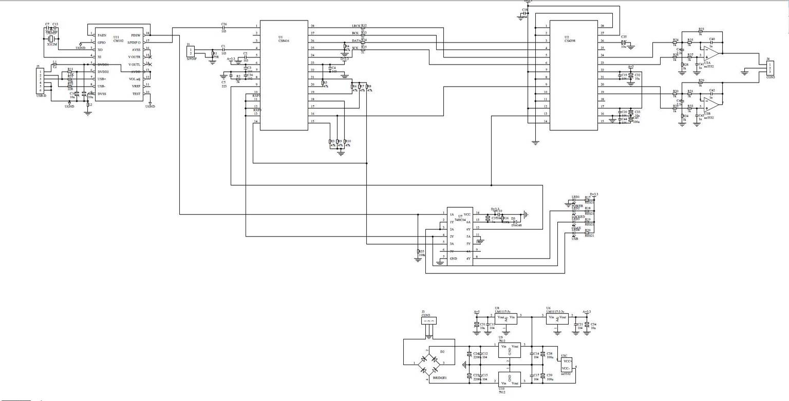

Hier het schema en de datasheets van de gebruikte componenten :
LJM-USB DAC.pdf
De USB Receiver :
CM102S.pdf
De CS8416 :
CS8416.pdf
De CS4398 DAC
CS4398.pdf

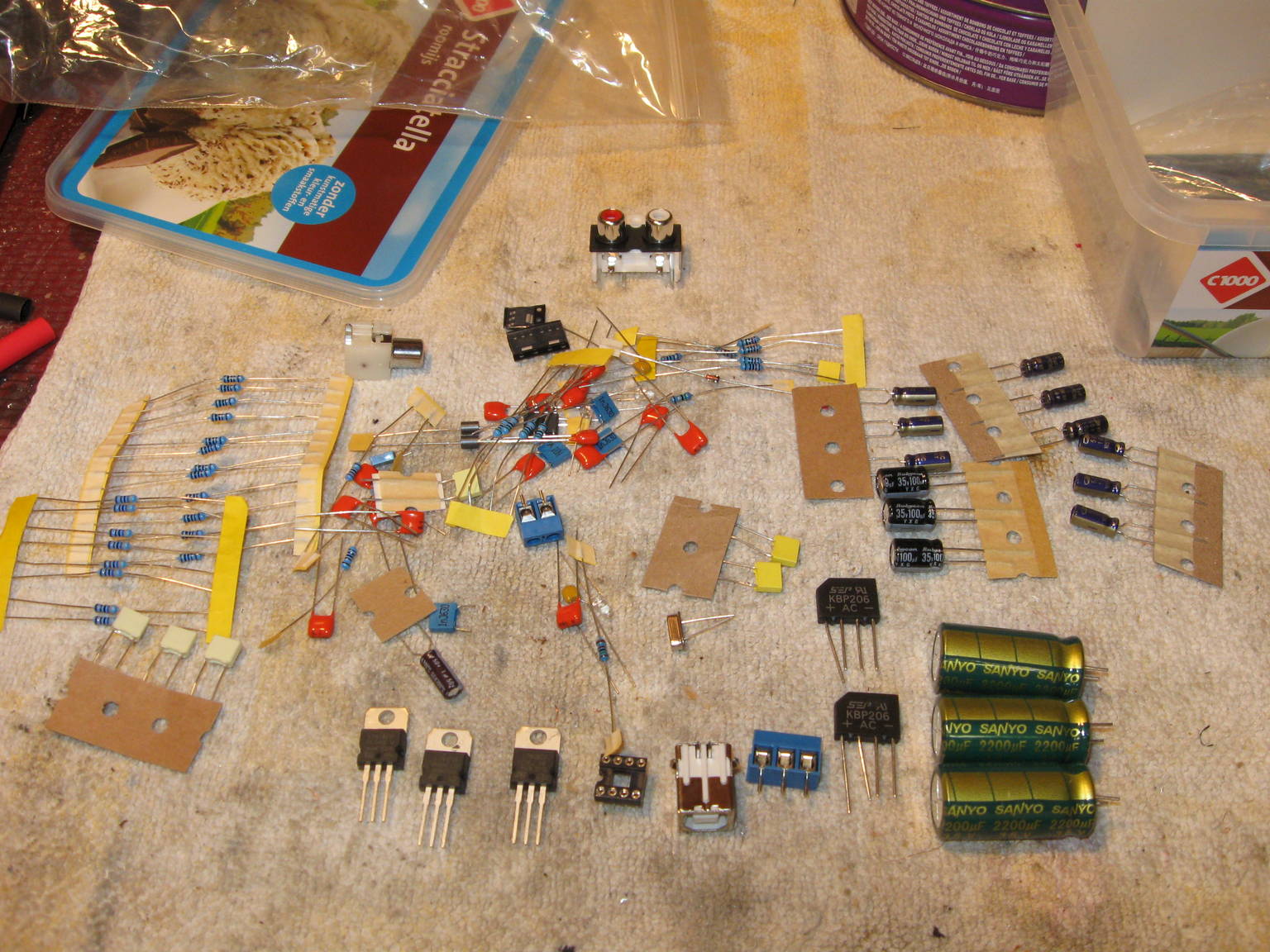

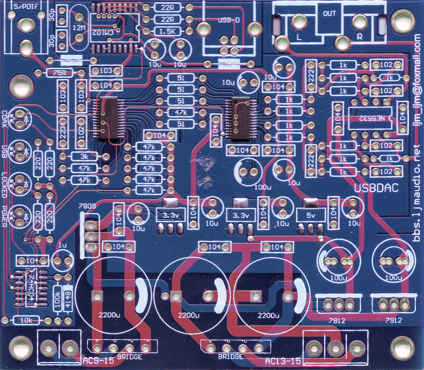

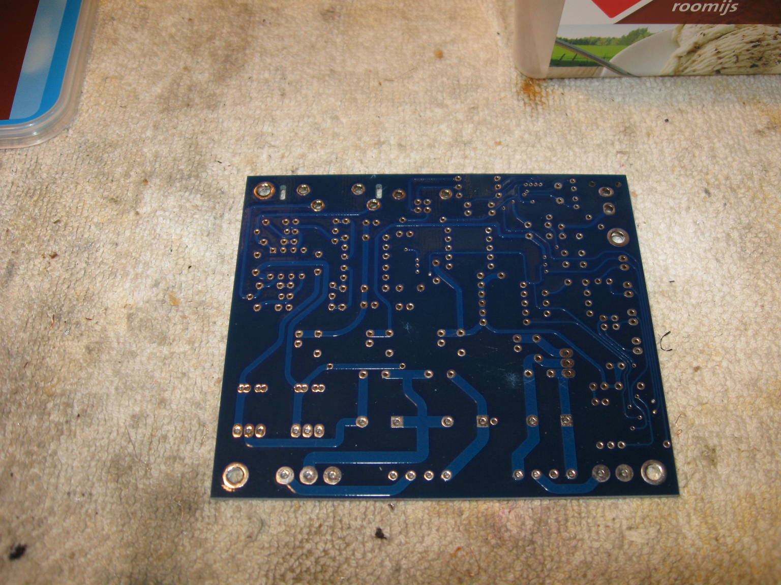

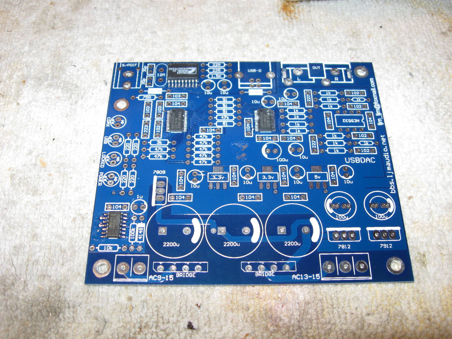

Wat foto's van de PCB :
(en ja, Gerhard. de handoekjes zien er weer heerlijk smerig en gebruikt uit. zoals het hoort... :mrgreen: )

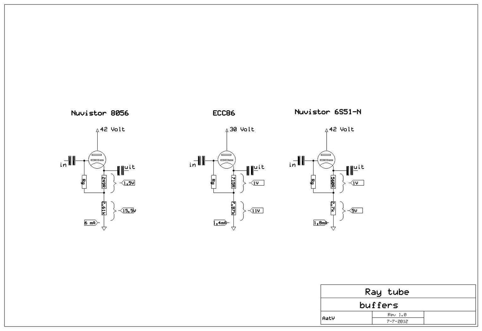

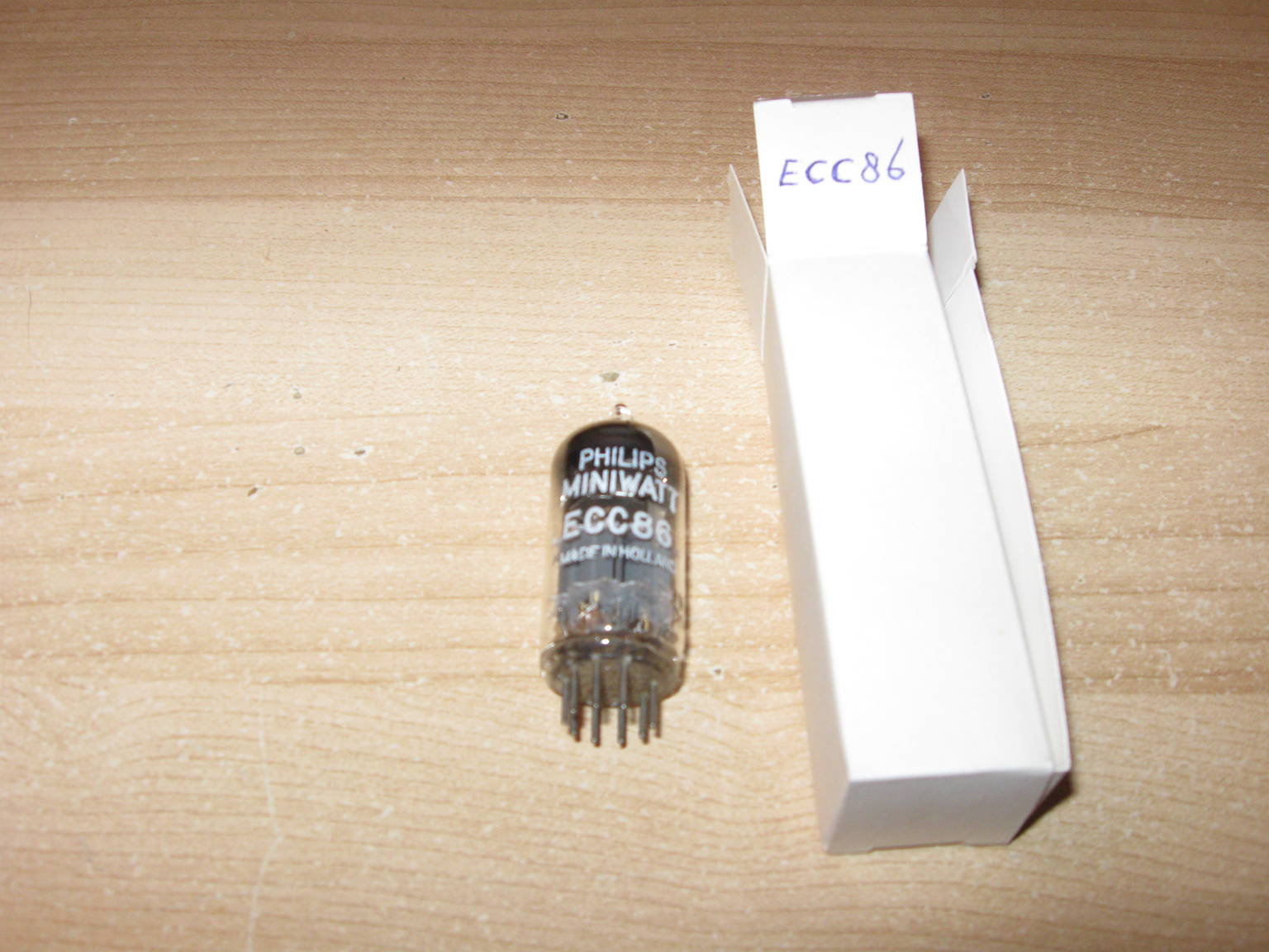

Berichtdoor ray5150 » do 26 sep 2013, 23:57
ecc86-philips1958.pdf
Deze gaat het worden. :mrgreen:
En / of een Nuvistor :

Berichtdoor koifarm » vr 27 sep 2013, 9:34
Handige keuze,heeft lage anode spanning nodig. het schema wat je gebruikt genereerd minder harmonischen als mijn schema. Maar misschien is dat wat je wilt. Je zult dan minder merken dat je een buis gebruikt.

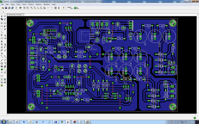

Berichtdoor ray5150 » vr 27 sep 2013, 20:05
Nee, hoor, zit er standaard bij...

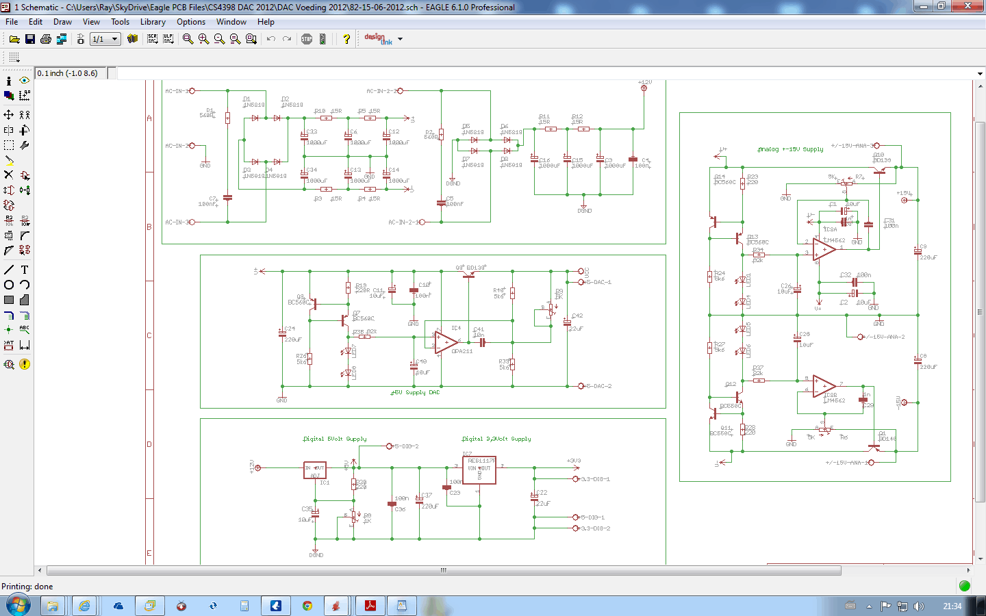

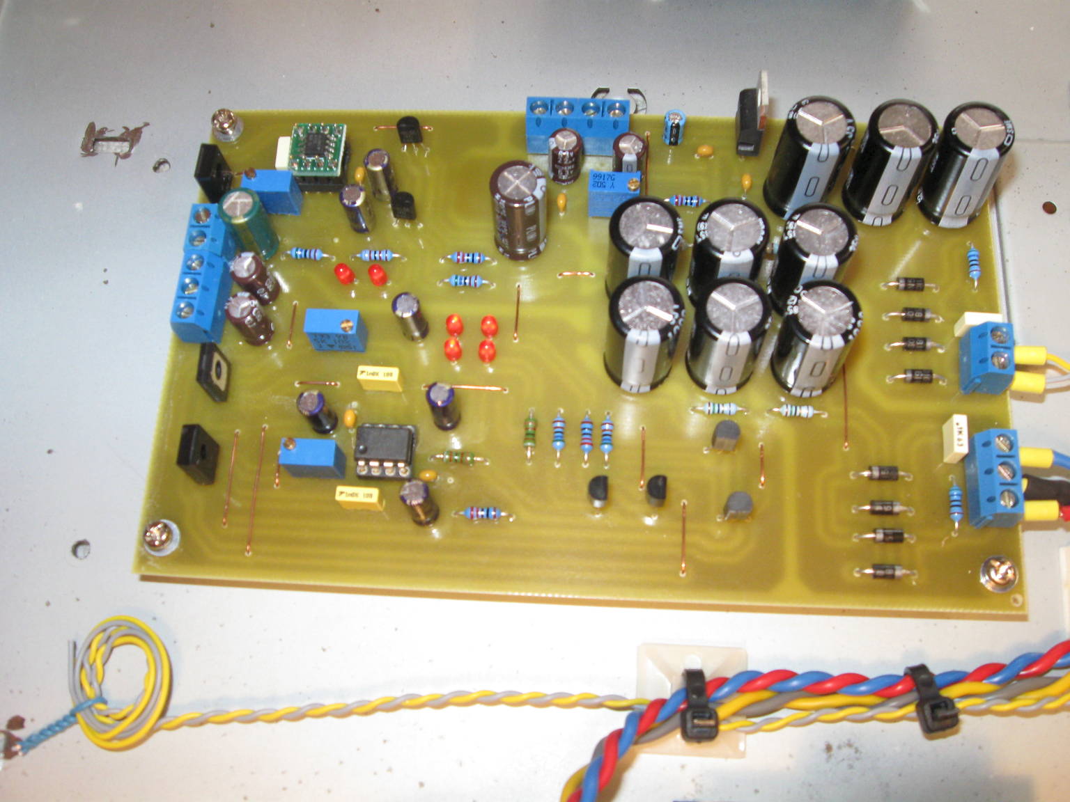

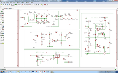

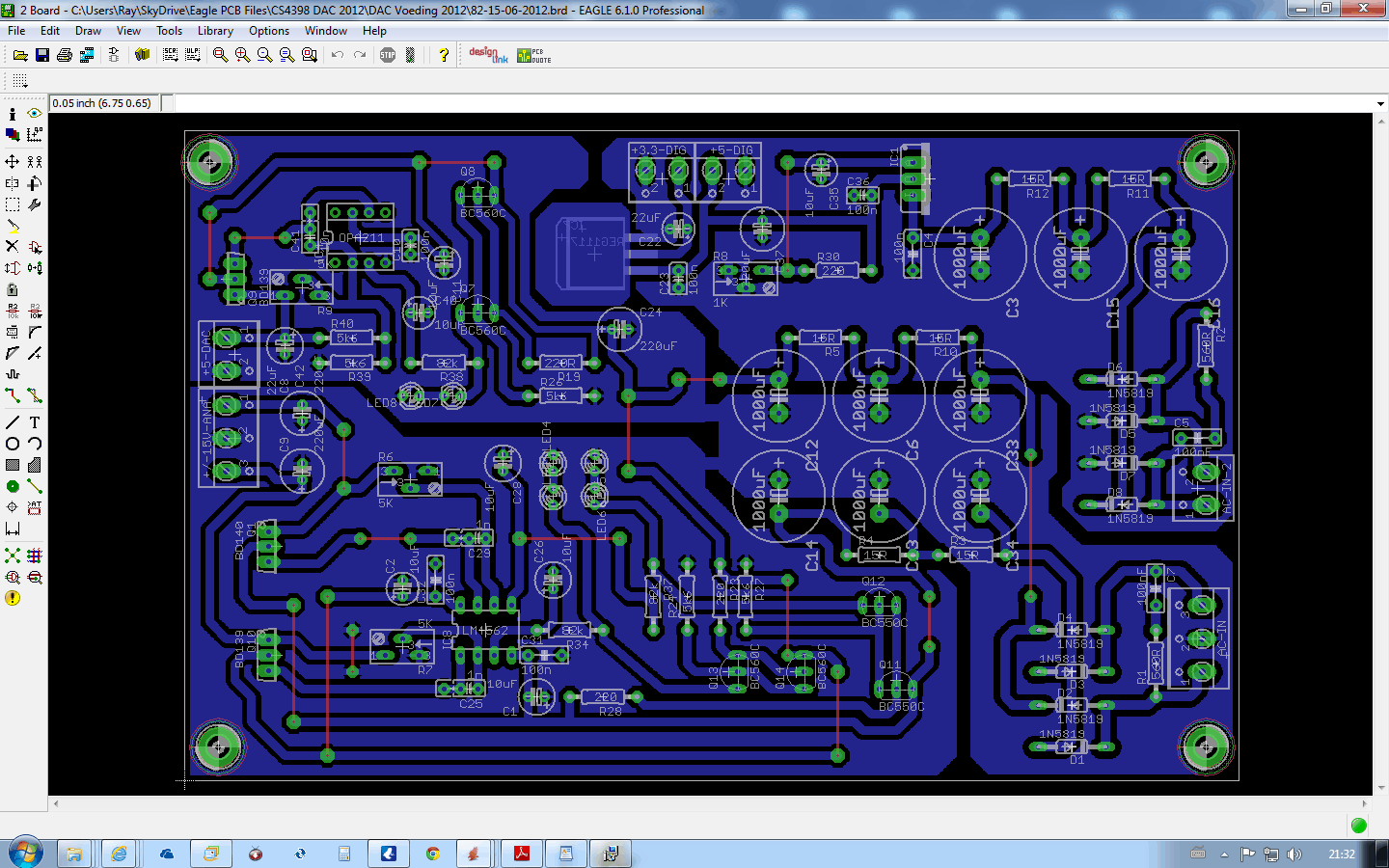

De voeding, ik heb een combinatie gemaakt van de ontwerpen van Bartolomeus en Pjotr.
Geen idee of het allemaal volgens de regeltjes is. Ik vind hem zelf best netjes geworden. O:)
82-15-06-2012.pdf

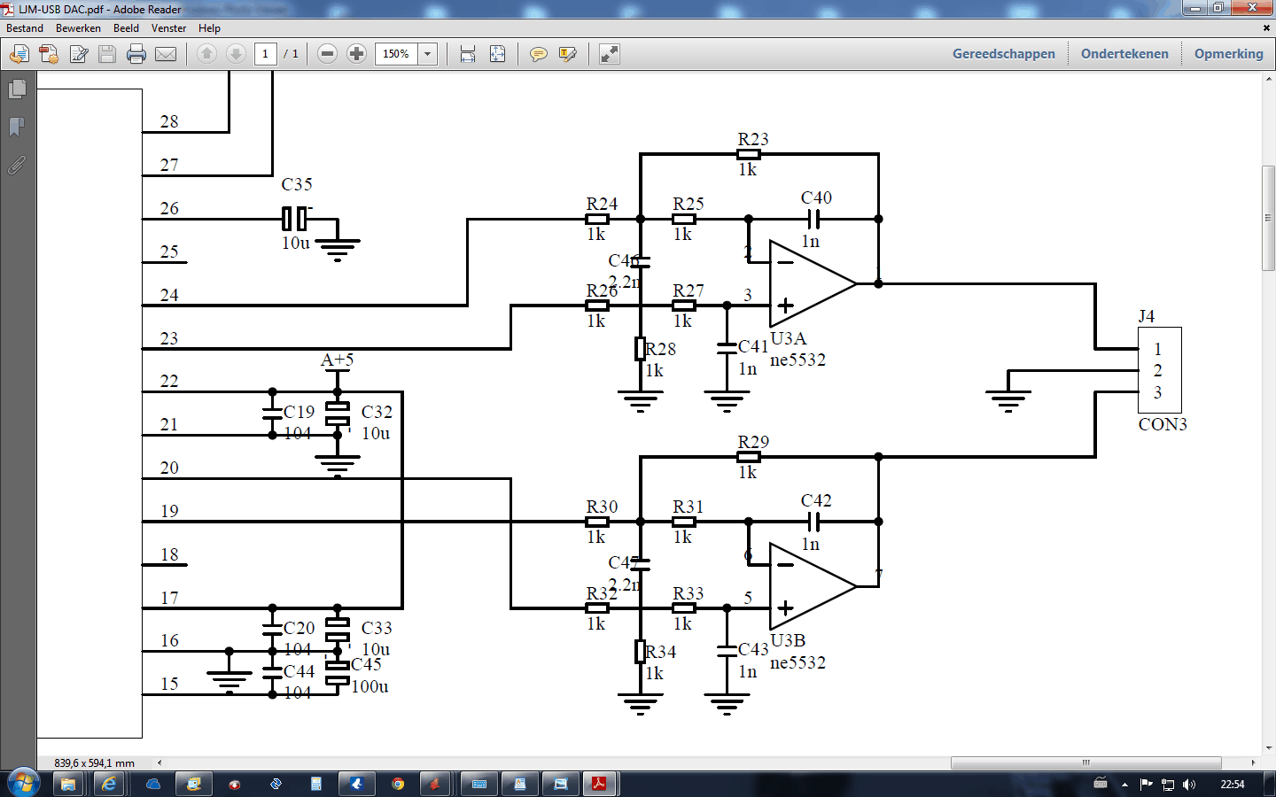

Even een aanzetje voor het ontwerp van het opamp trapje.

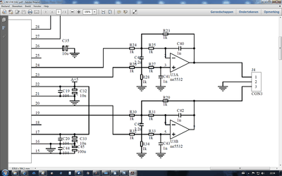

Ik kan kiezen uit de volgende type's :
- LME49720NA (DIP)
- LME49990 (SMD)
- LME49870 (SMD)
Ik heb van die kleine, groene adapterprintjes voor de SMD's.
Kunnen de forumleden een bepaalde voorkeur uitspreken voor een type opamp ?

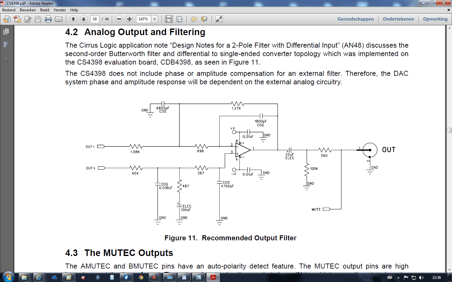

Dan het ontwerp van het uitgangstrapje. dit is degene van het DAC schema :
En deze is de geadviseerde uit de datasheet van de CS4398 :
Grotendeels hetzelfde, alleen een aantal waarde's zijn anders.
Aan welke kan ik het beste de voorkeur geven, of hebben jullie suggesties voor andere of betere schema's ?

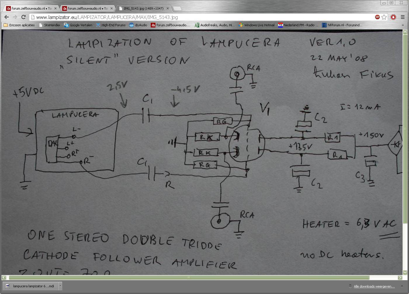

ray5150 schreef:Aan welke kan ik het beste de voorkeur geven, of hebben jullie suggesties voor andere of betere schema's ?
Yep gewoon direct aan de dac chip vast knopen net als bij de HK dac lampe site ding.

Berichtdoor ray5150 » za 28 sep 2013, 11:11
George, ik maak zowel een buizentrap, als ook een opamp trap.
Die komen parallel te staan via een relais.
Het gaat nu even over de opamp trap...

Berichtdoor Mr Tube » za 28 sep 2013, 12:32
Wat opamps betreft zou ik gaan voor de 49990, die heeft de grootste GBP en kan het beste overweg met HF signalen.

GBP, wat mag dat betekenen, Meneer Tube ?
Berichten: 12470
Re: Ray gaat weer met een goedkope DAC aan de slag...
Berichtdoor hannesie » za 28 sep 2013, 16:49
Group Buy Potentie :mrgreen: :lol:
Hans
Mr Tube
Berichten: 1471
Locatie: IJmuiden
Berichtdoor Mr Tube » za 28 sep 2013, 18:52
ray5150 schreef:GBP, wat mag dat betekenen, Meneer Tube ?
Gain bandwith product
Oftewel het aantal megaherzen die die haalt bij een gain van 1
