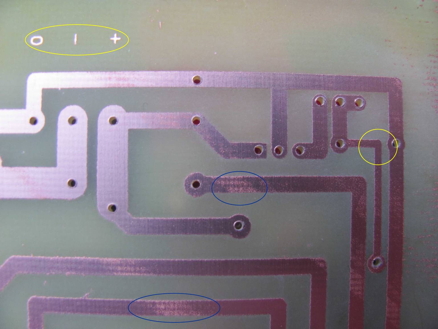

Berichtdoor dirklammers » vr 13 sep 2013, 14:41
Hallo allemaal.
Vanmorgen voor het eerste sinds 25 jaar weer zelf een print belicht en geëtst. 25 jaar geleden heb ik die print nog "getekend" met afwrijfsymbolen en crepetape, nu uiteraard via een programmetje. Daarna met de laserprinter geprint op speciaal folie. Eerst wat proefstrookjes gemaakt om de juiste belichtingstijd vast te stellen. Na ontwikkelen en etsen was bijgaand proefprintje het resultaat.
Mij vallen twee zaken op.
De fijne structuren zijn best wel goed behouden gebleven. Het geel omcirkelde spoortje is 1 mm en de + 0 - (eveneens geel omcirkeld) zijn nog fijner en toch goed in tact gebleven.
Wel zie ik in de blauwe cirkels wel wat aantasting van de koperlaag. Ik heb het idee dat dit te maken heeft met onvoldoende zwarting vanuit de laserprinter. De streeppatronen zijn namelijk wel herkenbaar op het geprinte folie. Kan ik het kontrast verbeteren door twee geprinte vellen folie op elkaar te leggen ?
