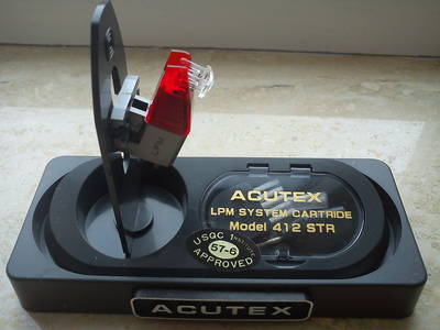

:!: humor, jullie raden nooit wat ik vanmiddag besteld heb....complete ACUTEX 412 STR invasie op ZBA :lol: Wat zo'n post al niet teweeg kan brengen George, die italiaan weet niet wat 'm overkomt met z'n handel. Beetje commissie zou op z'n plaats zijn toch?
Krijgt goede recenties, ook op vinylengine, goed geprijst, past goed bij zo'n lichte arm, output is ok, vtf zou bij mij wat laag kunnen zijn. In de 412STR manual wordt een vtf genoemd van 1.3 - 2.1 gram, op de arm is íe max 1.5 gram, maar begreep van jou John dat daar nog wel iets mee te spelen is.

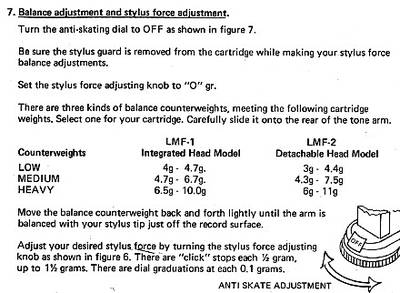

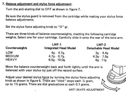

Trouwens, de LMF-1 arm is geleverd met mogelijkheid tot 3 verschillende counterweights, misschien ook even goed daarna te kijken. Ik weet bij die van mij dat het een 'medium' is.
Uit de manual:
Heb de manual van vinylengine gedownload, nog even toegevoegd voor het geval je 'm nog niet had, en ook die van de Acutex.

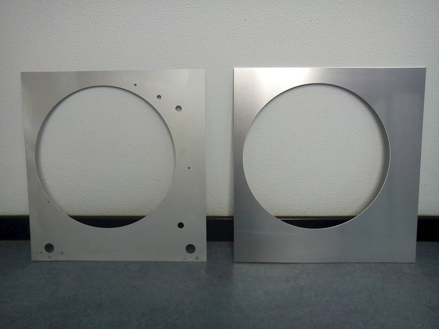

De Acutex is binnen, een snoepje. De arm is nog onderweg, wel heb ik een plaat kunnen ritselen van wat de nieuwe topplaat moet gaan worden. 3mm dik alu, picje met oude en nieuwe plaat.

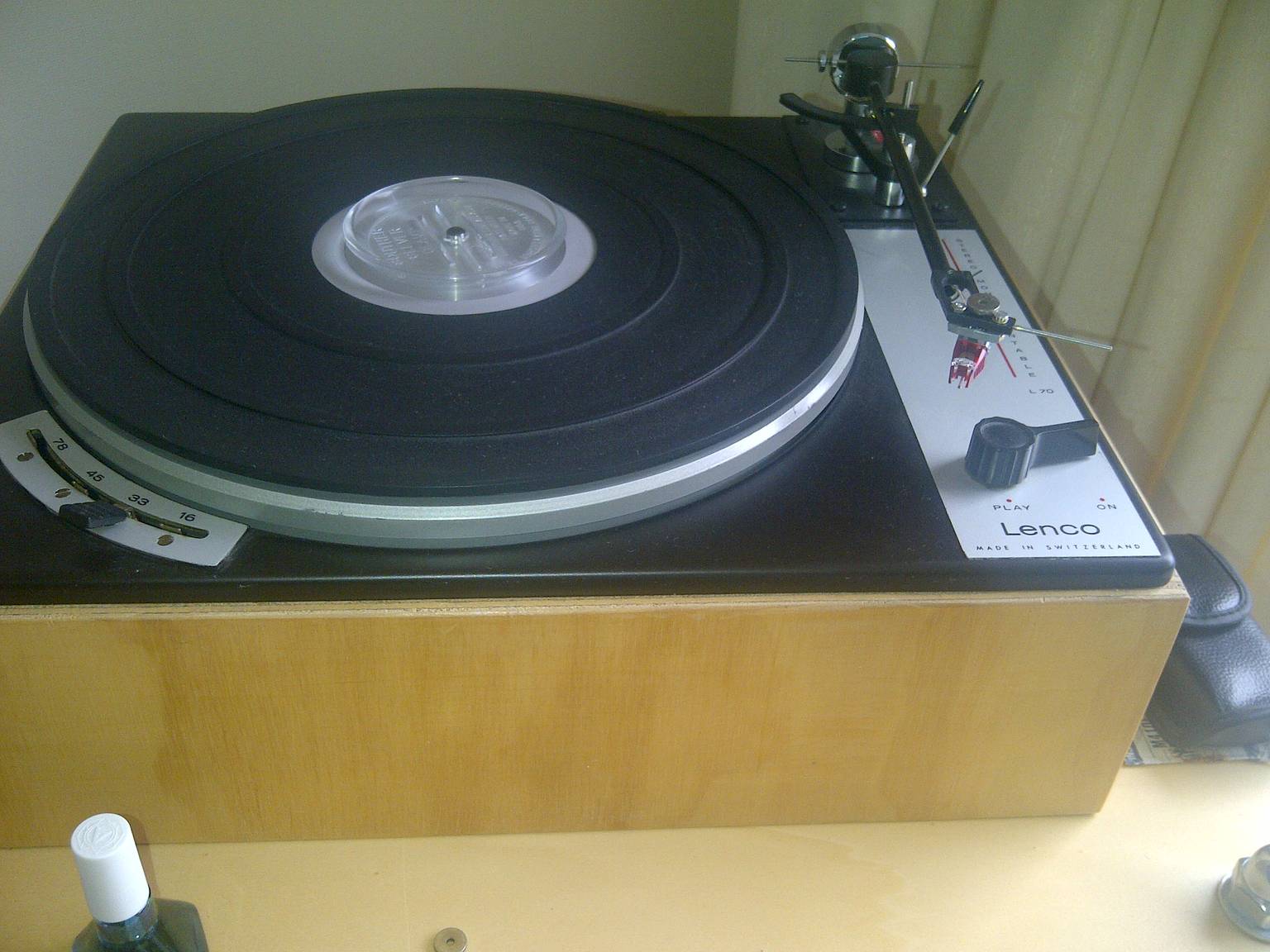

Berichtdoor RobertD » zo 09 jun 2013, 13:08
Bij mij moest de massa juist omhoog. Met het contragewicht helemaal ingedraaid had ik een naalddruk van slecht 0,8 gram. Ik heb nu een rvs ring op de headshell gemaakt met wat dubbelgevouwen plakband, nu heb ik 1,8gr
Het is dus een Lenco met een Hadcock arm
En hier heb ik gisteren dus even Matt Bianco - Whose side are you on mee gedraaid. Lekker strakke bassen, maar nog wel wat prominent aanwezig. Het is echt een plaat uit mijn jeugd, altijd goed bewaard. Speelt nog altijd spettervrij.
Vandaag maar eens verder luisteren.
(sorry voor de topic vervuiling Barry, moet Kappa maar niet over zulke leuke elementjes beginnen :-) )

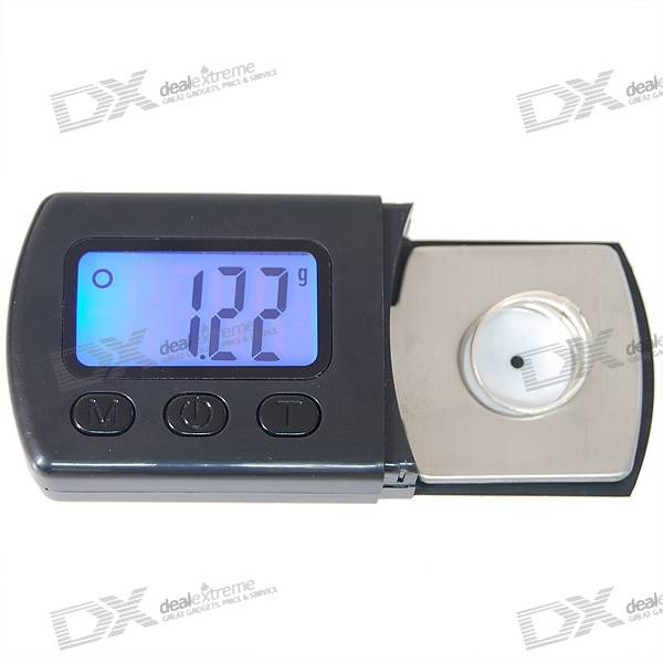

Berichtdoor Pjotr » zo 09 jun 2013, 19:17
Barry2001 schreef:Andere vraag, ben binnenkort een keer jarig, een naaldruk weger (weegschaaltje) zou wel een mooi kado zijn :mrgreen: heeft een van jullie een tip? George heeft me al eens een type van Deal Extreme aangeraden, iets van een NL webshop zou handiger zijn..
Vergeet alle andere, dit is de enig goede:
http://dx.com/p/mini-precision-digital- ... tion-29836
En bestel er dan gelijk deze kalibratiegewichtjes er bij:
http://dx.com/p/digital-scale-calibrati ... rams-15761
http://dx.com/p/professional-precision- ... gram-20010
Waarom deze weger en geen andere? Bij alle andere trekken het sterke magneetje van het element en het binnenwerk van het schaaltje elkaar aan en geeft een totaal verkeerde aflezing, tot meer dan 0,5 gram teveel heb ik gemerkt. Bij deze heb je daar geen last van, Ook ligt het meetvlakje lager en dichter bij de draaitafelmat.

Er is ook nog een alternatief bij DX:
http://dx.com/p/digital-precision-scale ... tion-16269
Deze wordt door draaitafel dealers verkocht voor tussen de 75 en 150 euries :shock: 8) Hij is wel wat beter af te lezen maar er gaan peperdure AG12 batterijtjes in. Als je die vergeet er uit te halen zijn ze na een week leeg en kun je op zoek naar nieuwe. In die eerdere gaan twee goedkope alkaline AA batterijtjes die nooit leeg gaan. Bovendien weegt ie tot 100gr wat ook handig is als je het element zelf wilt wegen.

Ik heb ook die laatste van Dealextreme. Al meer dan twee jaar en nog steeds met de originele batterijen. Werkt prima, kalibratiegewichtje is wel handig.

RobertD schreef:Ik heb ook die laatste van Dealextreme. Al meer dan twee jaar en nog steeds met de originele batterijen. Werkt prima, kalibratiegewichtje is wel handig.
Typisch, de mijne vreet ze en was aanleiding om ook die andere te bestellen. Toch een fabrieksfoutje? Nou ja, ga hem niet terug sturen :mrgreen: Ze wegen trouwens beide even goed. Het grotere meetbereik van 100 gr is wel erg prettig om ook het element of element + headshell te wegen en andere DT arm delen, een must voor DT zelfbouwers :D Dan kom je aan 5 gr te kort.
Let op: Kalibratiegewichtjes zitten er niet standaard bij maar die heb je wel nodig. Vergeet dus niet om die gelijk mee te bestellen.

Ik heb zelf de zwarte maar die heeft wel last van machnetisme.
Ik vind de 5g als eik gewicht net even te zwaar .
2g zou mooier zijn.
Berichten: 20468
Re: Thorens TD150 MKII verbouwing
Berichtdoor Pjotr » zo 09 jun 2013, 22:53
Kappa7 schreef:Ik heb zelf de zwarte maar die heeft wel last van machnetisme.
Hoe heb je dat getest?*
2g zou mooier zijn.
Wat bedoel je nu? Het meetbereik of het gewicht van het element? Nauwkeuriger wegen dan 0,01 gr lijkt mij nutteloos. Zo nauwkeurig doen ze beide even goed.

Dat merk je al als je het element boven de weegschaal hangt.
Je ziet dan gelijk de waarde verlopen zonder dat de naald de weegschaal raakt .
Het machnetiche veld heeft dus invloed.
Metname mc elementen met sterke magneten hebben veel invloed mm elementen hebben dat minder .
Wat ik bedoel met het eik gewicht is dat een 2g gewicht om te eiken dichter bij de massa licht die je uiteindelijk wil meter.

Kappa7 schreef:Dat merk je al als je het element boven de weegschaal hangt.
Hmm, ik heb beide wegertjes en merk daar niets van. Blijven keurig op nul staan dan. Ze geven beide ook precies evenveel aan bij een naaldkrachtweging.
Doe eens die "piepschuimtest" zoals in dat linkje van "Vinylengine" wat ik gaf.
Zal ik eens doen, moet ik nog ff opzoek naar een magneet van max 5g
het verlopen van de 0 is overigens wel een ander probleem als wat jij aangaf.
Heb overigens wel gemerkt dat het afhankelijk is van de sterkte van de magneet.
Bij MCs met een niet al te sterke magneet gaat het ook nog goed .
Bij mijn Sumiko merk je wel dat er invloed is van de magneet.
Hou er eens een sterkere magneet bij als je wil.
Mogelijk zie je dan wel effect.
Berichten: 20468
Berichtdoor Pjotr » zo 09 jun 2013, 23:48
Zal eens kijken. Wat ik wel merk is dat de "0" erg gevoelig is voor de ondergrond. Ze moeten wel stabiel staan staan en dat is niet zo makkelijk op een DTmat. Een dun plaatje van 1 mm alu helpt dan een stuk. Op mijn TD160 haal ik de mat er af en dan komt de naald ook gelijk op de goede hoogte vergelijkbaar met zoals op de plaat. Is dat niet hetzelfde dan meet je ook niet precies de juiste kracht.
