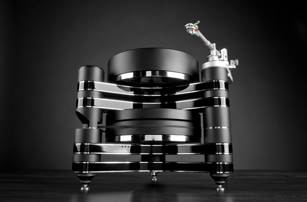

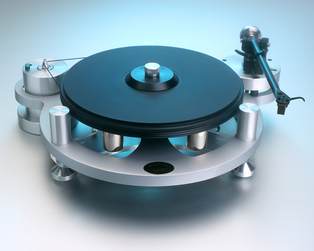

Onlangs zag ik in een film een platenspeler die mijn audiohart even een slag deed missen. Wat een plaatje!
Na onderzoek bleek dit te gaan om de Michell Gyro SE:
Op de foto zie je niet de SE maar de gewone versie.

De bedoeling is dus iets te maken wat veel zal lijken op de Michell Gyro. Vooral de platter met de draaiende gewichten er aan is een blijvertje. Het zal niet iedereens smaak zijn maar dat boeit me niet.

Dit idee is gebaseerd op de werking van een borstelloze motor (brushless). Op de foto van de Gyro in de eerste post zie je duidelijk de platter met de cilinder gewichten er onder. Stel dat ik nu onder in die gewichten magneten plaats (neodynium?). En op het chassis onder de voorbij razende magneten van de platter 1 of meerdere spoelen met bijv een Hall-sensor of een IR sensor of wat dan ook.
Dan zou het volgende moeten gebeuren (laten we uitgaan van 1 spoel voor een duidelijkere uitleg):
De spoel word geactiveerd. Daarmee word de dichtsbijzijnde magneet aangetrokken (even voor de eenvoud: in de juiste richting).
Zodra de magneet op of in de buurt komt van het midden van de spoel zal de sensor hem oppakken en de spoel word uitgeschakeld. Door het momentum van het aantrekken zal de platter doordraaien.
Als de sensor de magneet niet meer ziet zal de spoel weer activeren om de volgende magneet aan te trekken. Het kan zijn dat er, zeker bij het opstarten, korte wachttijd moet komen voordat de spoel weer word geactiveerd om zeker te weten dat de magneet weg is.
Daarom dacht ik ook aan bijv 2 of 3 spoelen met sensoren. Zodra de eerste spoel uitschakeld zal de 2de kort daarna ook uitgaan. Gaat spoel 1 weer aan dan is de magneet al tussen spoel 2 en 3 en dus ver genoeg verwijderd van spoel 1.
Snappen jullie het een beetje? ;)
In mijn hoofd werkt dit wel. Al zal er flink geexperimenteerd moeten worden met timing en plaatsing van de spoelen en magneten. Het voordeel is dat er geen enkel contact is met de platter en dus minder trillingen. Bovendien minder bewegende delen en dus slijtage/kans op falen. En het is stoer!
Het nadeel, buiten de extra complexiteit, is dat het toerental regelen een stuk lastiger zal zijn.
Ik ben benieuwd wat jullie er van vinden.

@Jeep
Bedankt voor al deze info! Je hebt ook zeker wel een punt maar zoals ik al schreef vind ik a) het ontwerp van de Gyro precies goed en b) het primaire doel, hoe omstreden het misschien is, is niet functie maar vorm. Het moet goed zijn maar niet super. Het idee met de dubbele platter is zeker mooi en ook best uit te voeren maar ik vind hem veel te lomp en overkill voor mijn toepassing. Dit is voor mij the next level.
Ik denk dat ik het nu gewoon niet te moeilijk moet doen en dicht bij mijn inspiratiebron moet blijven door te kiezen voor een traditionele motor met snaaraandrijving.
Wel ga ik me richten op de massa. Het zal geen massieve alu schijf worden (kosten!) maar een dunnere schijf met de gewichten er onder zoals in de Gyro.
@Dan
Mooie motoren maar best aardig prijskaartje. Ik verwijs weer even naar de eerste regels van deze post. Even vlug rekenen: Zag een mooie motor voor 65 euro. Dan nog een connector erbij a 15 euro en dan nog een controller a 150 euro. En dan moet ik alsnog de controller aansturen. Dat word toch wel heel erg veel geld en dat is niet de bedoeling. Nogmaals, niet de ultieme draaitafel maar gewoon een mooie draaitafel.
En zoals Jeep zegt, zal de minieme overgangen gedempt a) meevallen als hij op toeren is en b) opgevangen worden door de snaar en de massa van de platter.
Ik neig er naar om eerder genoemde stappenmotor te proberen want die is makkelijk aan te sturen en niet duur. Ik heb al gezien dat er een mooie library is waarmee ik deze langzaam op snelheid kan laten komen en heel strak op toeren houden.
Volgens mij is dat perfect! Hij haalt makkelijk en soepel de 250 rpm. Afhankelijk van de grootte van het aandrijfwiel wat er op komt is dat volgens mij voldoende. Met 20Nm kracht per stap lijkt het me ook voldoende om rustig die platter aan het draaien te krijgen. Door de werking van de stappenmotor heb ik ook gelijk de precisie die je wilt.
