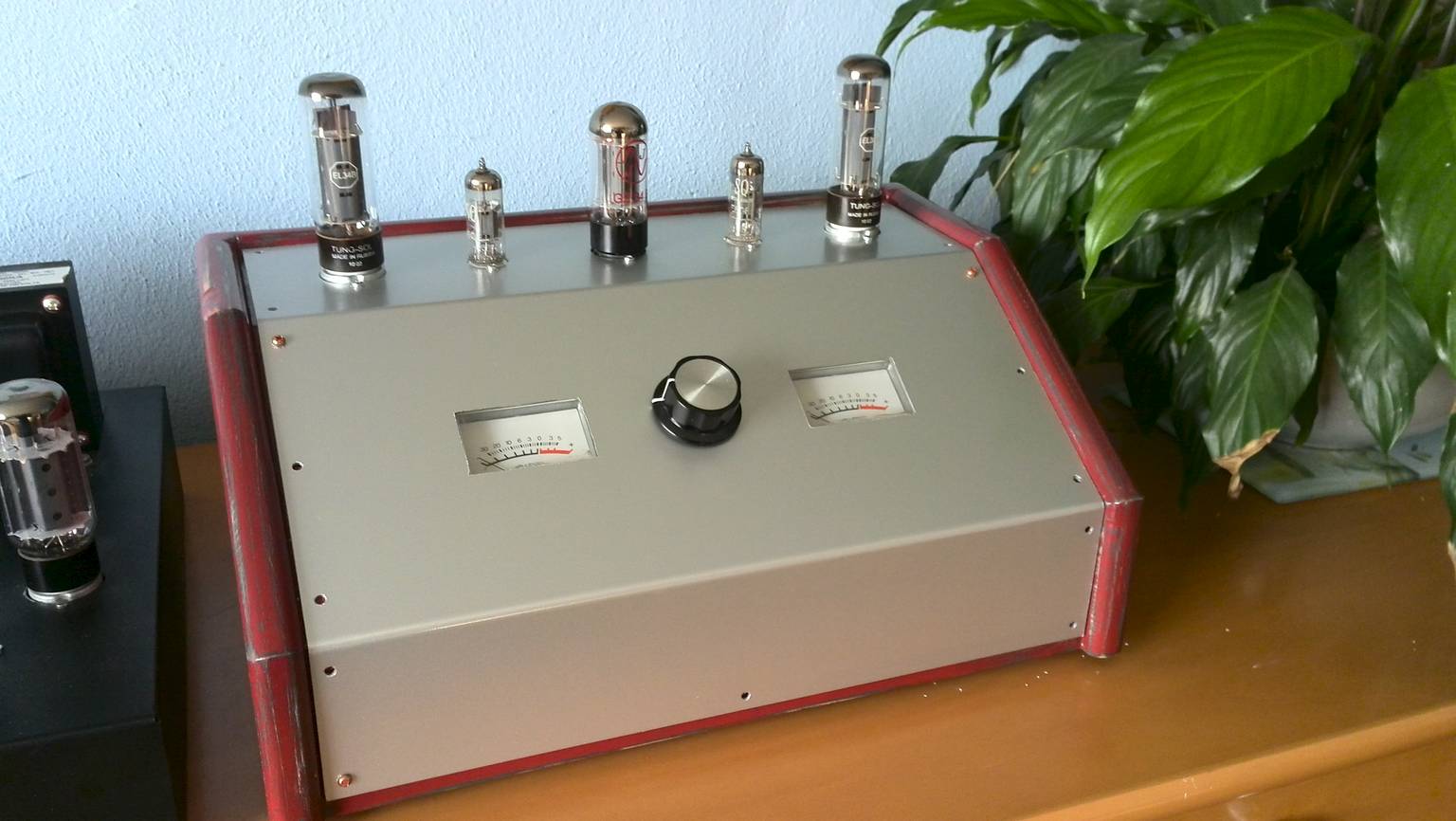

Het is nu een groot grijs oppervlak.
Maar om de VU-meters komt nog een sierrandje omheen.
En we moeten nog wat bedenken wat het nog wat meer versierd.
De verf is droog en ben van plan om vandaag weer verder te gaan.

Re: Een EL34SE
Droog is één ding maar uitharden van de lak duurt nog wel even neem ik aan
Voor je het weet staan je vingerafdrukken in de lak

Re: Een EL34SE
Weet het Tijger.
Ik heb de plaat ook nog niet aangeraakt.
Denk dat ik morgen verder ga. Kan zo de voetjes met onderdelen en er weer op monteren.

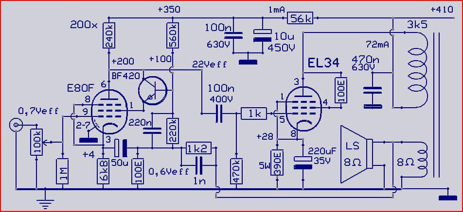

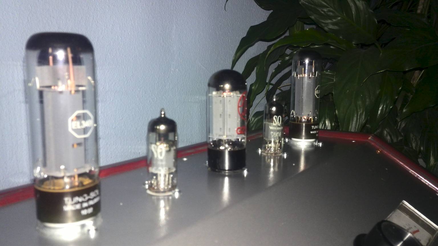

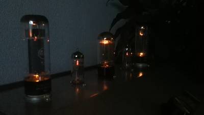

Vandaag weer een stukje verder.
Alles gemonteerd spelen maar.
Maar er zit nog wel een kleine brommer in
Zal later nog wat metingen plaatsen.
Nog wat plaatjes erbij.

Netjes, Theo. ziet er apart uit.

En, is de brom al verdwenen?
- Berichten: 1471
- Lid geworden op: di 28 sep 2010, 7:22
- Locatie: Kitchener
Re: Een EL34SE
Nog niet helemaal.
Maar ben er ook nog niet verder mee bezig geweest.

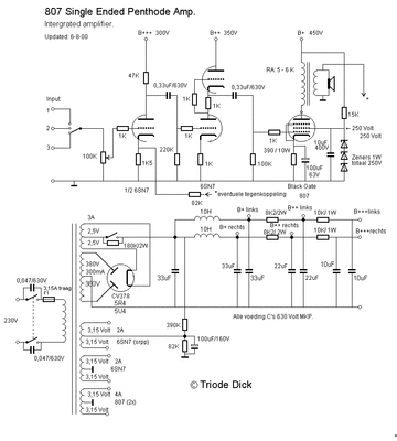

Ik wil eigenlijk ook eens met zo'n single ended aan de slag als die van TheoK
Maar ik wil de 807 als eindpit gebruiken, en bij voorkeur in Tetrode - voor meer power.
Aad en Anne wellicht ideeën hierover?
Bij de UGTs kan ik spelen met de impedantie. Ik geloof dat ik zo'n 5K nodig heb.
De beoogde voedingstrafo heeft 400-350-0-350-400V bij 250mA.
De gelijkrichter kan een GZ34 of 5U4 worden. Ik heb ook nog een 5R4, maar die kan niet zoveel stroom aan.
Uiteraard start ik bij het begin van de bouw een nieuw topic.

Een 807 heeft wel meer stuurspanning nodig dan de EL34.Dus versterker minder gevoelige ingang of minder tegenkoppeling mogelijk of andere (uitgebreider) voorversterking.RobertD schreef:Maar ik wil de 807 als eindpit gebruiken, en bij voorkeur in Tetrode - voor meer power.

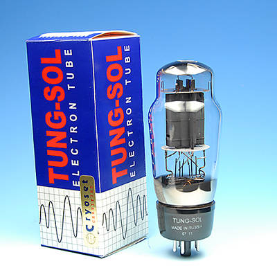

Electrisch was de 807 gelijk aan de 6l6 buis. De topcap verminderde de capaciteit bij HF gebruik.
De latere 6l6GC heeft iets meer Anodedissipatie als een 807, 30 vs. 25 Watt.
Praktisch gezien zou ik gebruik van de topcap vermijden en dus de 6L6GC/5881 gebruiken.
Kan me echter voorstellen dat je de 807 mooier vindt qua vormgeving maar daar heeft Tung Sol wat op gevonden (niet goedkoop, maar wel splinternieuw)
met een 6l6GC 'Big Bulb':

De 807's liggen hier al jaren te wachten op een goede toepassing.

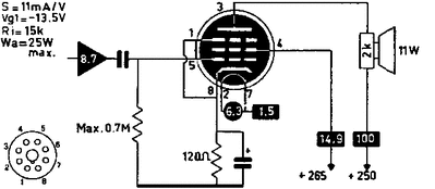

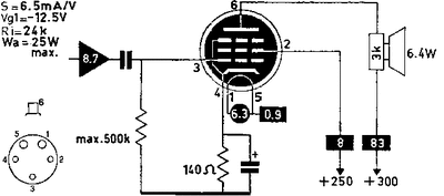

Ik denk dat mijn UGT's wel met iets minder tegenkoppeling kunnen. Bovendien wil ik niet in Triode maar in Penthode werken, scheelt dat ook niet in de uitsturing Anne?
Wanneer ik naar de data in het Muiderkring boekje kijk hebben de EL34 en de 807 dezelfde uitsturing nodig:
Of lees ik dit verkeerd?

Wel dezelfde sturing daar maar bijna 2x zoveel vermogen.De gevoeligheid zit 'm in de steilheid, hoe steiler hoe minder de sturing moet veranderen voor een bepaalde stroomverandering.
Bij eenzelfde vermogen heeft de pentode minder sturing nodig omdat die meer kan.
Zo'n 807 houdt niet zo van een hoge schermroosterspanning.Bij triode gaat het schermrooster mee naar lager als de anode zakt, dan mag er wel een hoge spanning op.Als pentode blijft het schermrooster sterk positief ook als de anode duikt, gaat er teveel stroom lopen wordt 't schermrooster te heet.Je moet dan een lagere voeding voor g2 voorzien (250V).

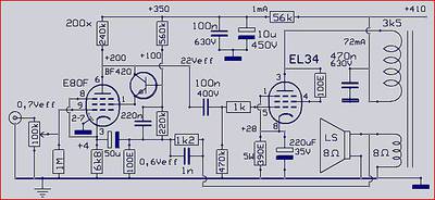

Dat g2 op maximaal 250V moet worden vastgezet blijkt ook uit het schema van de 807SE van TriodeDick.
Ik wilde eigenlijk de stuurtrap van Theo's versterker gebruiken met de eindtrap die Dick beschrijft.

Moet wel kunnen.De lekweerstand van de 807 moet dan wel groter (bijv.330k) wat de pentode kan niet zo zwaar belast als de SRPP.RobertD schreef:Ik wilde eigenlijk de stuurtrap van Theo's versterker gebruiken met de eindtrap die Dick beschrijft.
