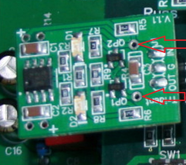

Ok dus hier heb je R4 overheen gesoldeerd?

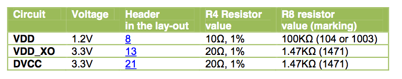

Ik heb geen losse weerstanden meegeleverd gekregen voor de tridents.
Als ik de gaten over R4 meet, dan meet ik de weerstanden die worden opgegeven in de tabel.
Ik meet dezelfde waarde op de SMD-weerstanden die tussen de gaatjes inzitten. Ik neem dus even aan dat die bewuste weerstanden zijn.
Alleen bij R8 VDD meette ik volgens mij iets van 1,7/1,8KR

Ok, jij hebt een andere versie Tridents.
Laat maar. Dat zit goed dus nu moeten we verder zoeken :?
As of version 3
the Trident comes with a pre-installed R4 surface mount resistor
