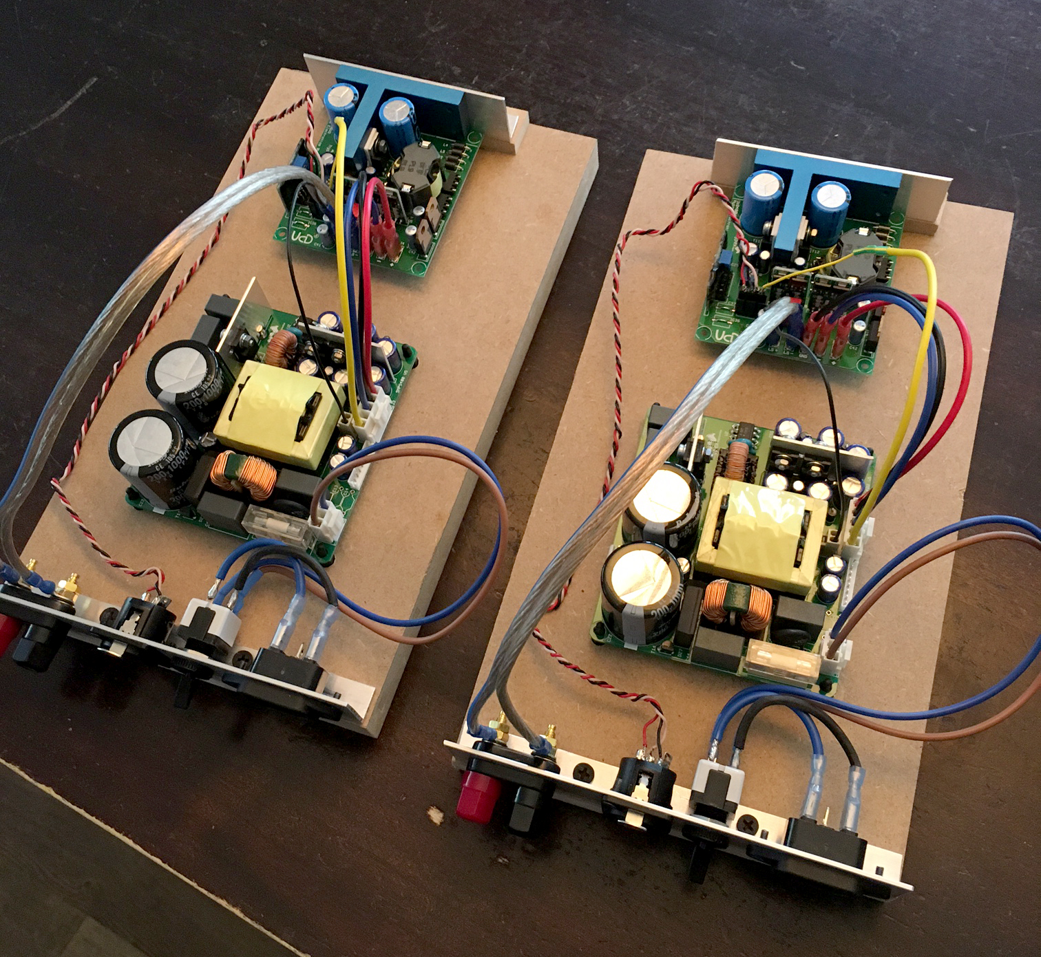

JAFA

Komen mij vaag bekend voor? :D

8) Zou zomaar kunnen...

Eerst even proberen voordat het eventueel in een kastje gaat...

Twee voedingen in één kastje ?

Dat gaat nooit goedkomen met die UCD's, veel te weinig koeling.

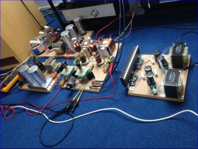

Hier mijn SE 814 amp met 6E5P driver in test opstelling :D

Flinke jongen zo te zien! 8)

Dat zeker, gaat nog een heel karwei worden als je dat in een 44 cm kastje wil krijgen. :lol:
Wat voor waardes heb die enorme elco's eigenlijk ?

't Is te hopen dat daar geen huisdieren rondlopen :shock:
Tenzij natuurlijk cavia's :kwijl: :lol:

44cm kasjes wordt lastig inderdaad , het zullen wel twee behuizingen worden :wink:
Het zijn polyprop in olie 100UF /800vdc.
De 814 buizen draaien op 590v -95MA.

95MegaAmpere , wel heel erg veel :o :lol:

Dat ziet er indrukwekkend uit. Wat meer informatie zou welkom wezen.

"Hier mijn SE 814 amp met 6E5P driver in test opstelling"
Wat een prachtig werkstuk! En dit is blijkbaar nog maar de testopstelling!
Kun je het schema wellicht nog posten?

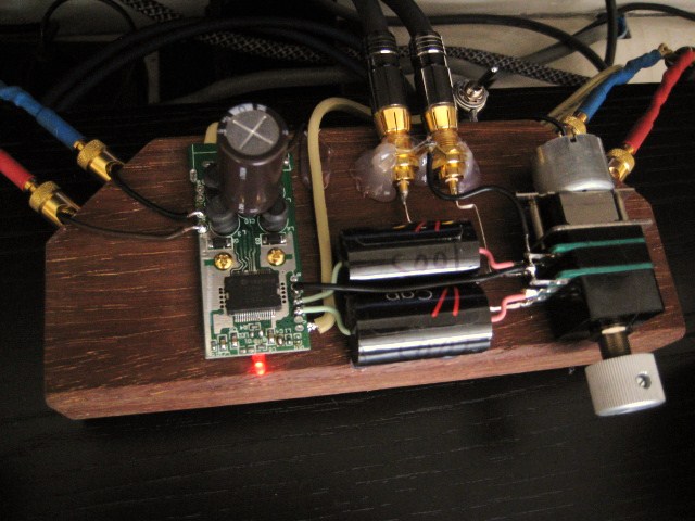

Een Sonic Impact T-ampje uit de behuizing gehaald en volgens wat suggesties op het net aangepast. [V-caps had ik ook nog liggen]
Het "postzegeltje", gevoed door een 12V accu speelt vanaf 350Hz op BMS 4592 coaxiale drivers [ 118Db/1w ].
Dus hoeft íe niet veel te doen maar wat íe doet, doet íe heel goed!

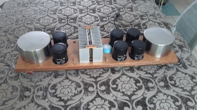

Foto's zeggen genoeg
Heb ik al wat jaartjes en doet het nog steeds supper
Met regelbare rustroom
