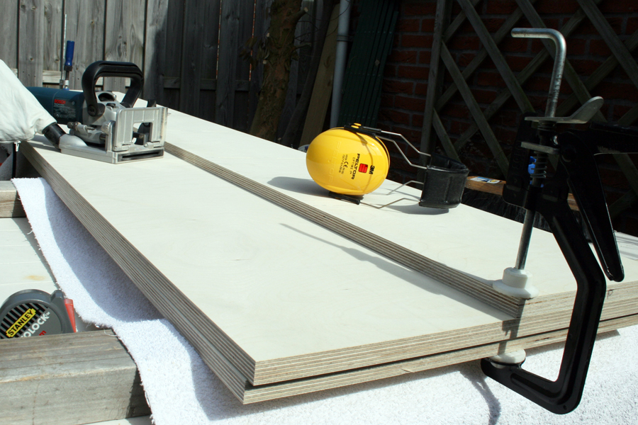

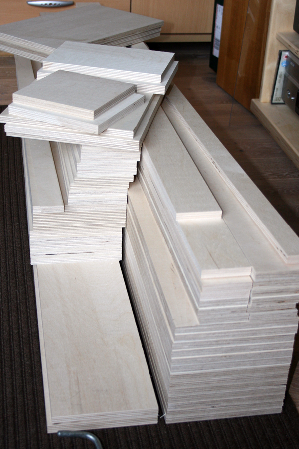

Alle plankjes perfect op maat gezaagd bij het lokale bouwcentrum. Beetje zeuren, gebakjes beloven en het wordt tot op de 10e millimeter perfect geleverd. Het kan dus wel.

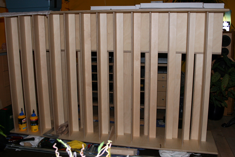

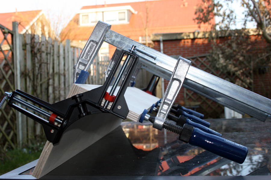

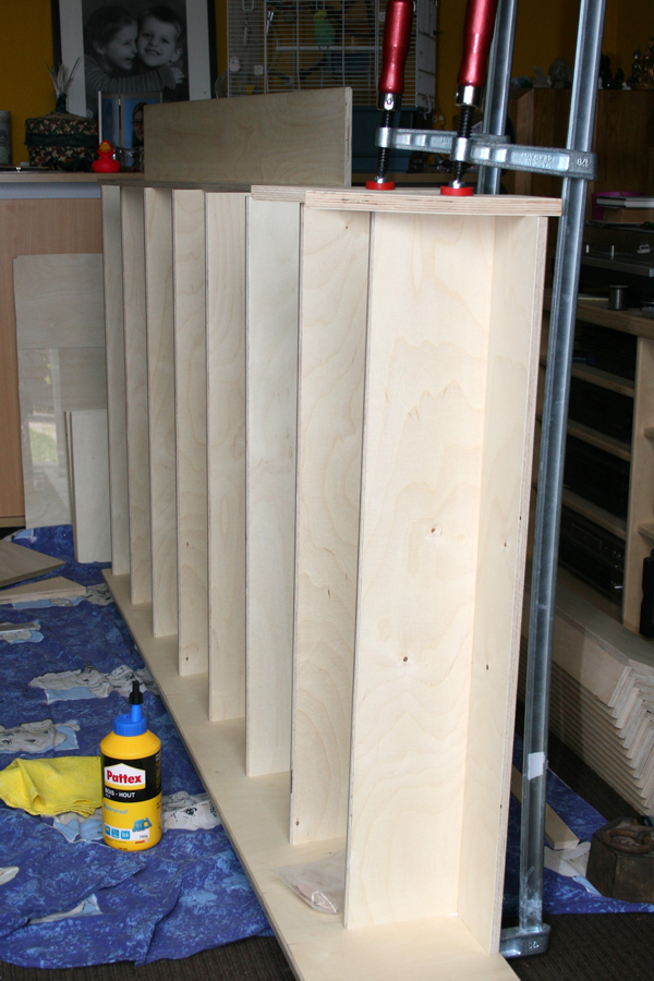

Het grote lijmen is begonnen. De schuine randjes zijn hier nog niet gefreesd, ik heb al het freeswerk in een keer gedaan.

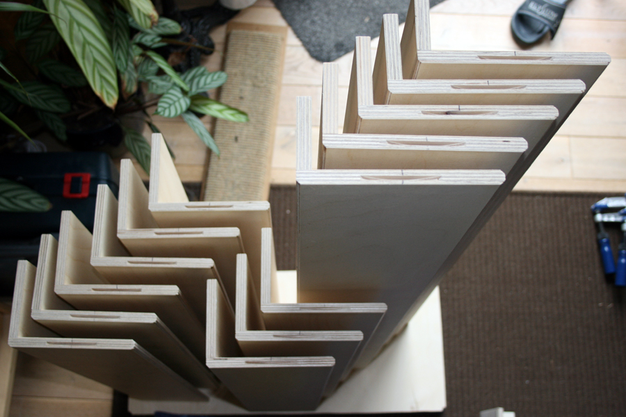

Dingen afmeten zodat de planken later op de juiste plek met de juiste schuinte komen. De bovenste is gewoon vlak, de onderste staat met een helling van 18 graden achterover.
Planken klaar voor schuren, montage en lakken, schuine randjes er ook aan.

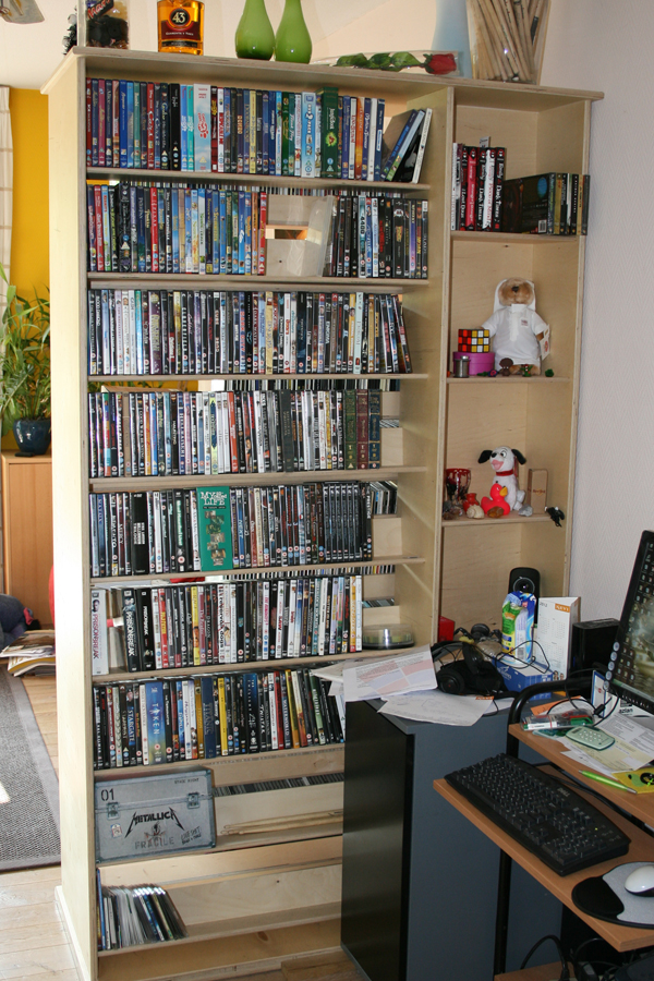

De kast zo'n beetje helemaal in elkaar, op de boven en onderkant na.
De DVD kant van de kast.
De CD kant van de kast.
Materiaal: Berken multiplex, de zijkanten en boven en onderkant 18 mm (onderkant dubbel), de plankjes 12 mm. Geen enkele schroef, alles lijm.
