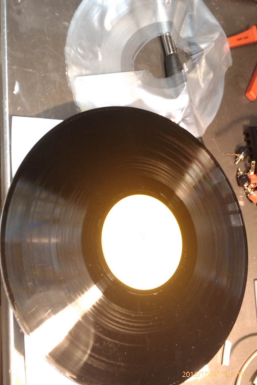

ben bezig met eerste poging houtlijm.... nachtje laten drogen, maar ik krijg t niet los
- Berichten: 27598
Re: Reinigen en onderhoud van platen mbv Knosti of okkinokki
zo, alleen t begin was lastig, daarna ging t er netjes af:
en t resultaat is redelijk, nog wel wat haardvuur (was ook wel te verwachten, plaat (1€ op een bazar) is redelijk bekrast) maar nu wel beluisterbaarJe hebt niet voldoende permissies om de bijlagen van dit bericht te bekijken.

Henkjan schreef:ben bezig met eerste poging houtlijm.... nachtje laten drogen, maar ik krijg t niet los
Je moet het ook niet met houten platen doen....

Heeft ie nou echt de LP op die plank vastgelijmd?

@Henkjan:
Als ik die lap gedroogde houtlijm zo naast de plaat zie liggen lijkt het net of je stiekem een kopietje hebt gemaakt

Henkjan waagt zich de laatste tijd wel aan meer experimenten en in de keuken is hij ook niet vreemd. Dus als de vrouw weer eens op reis is zou het me niet eens verbazen: oud vinyl in de pan, uitgieten, malletje lospeuteren en op de platendiyer ermee.
