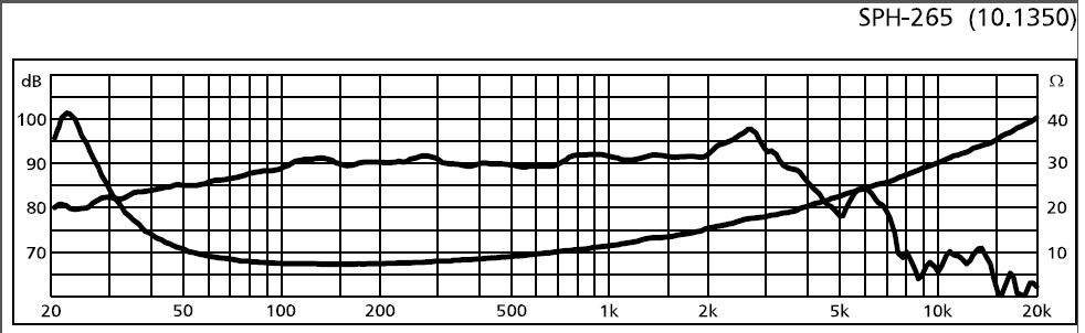

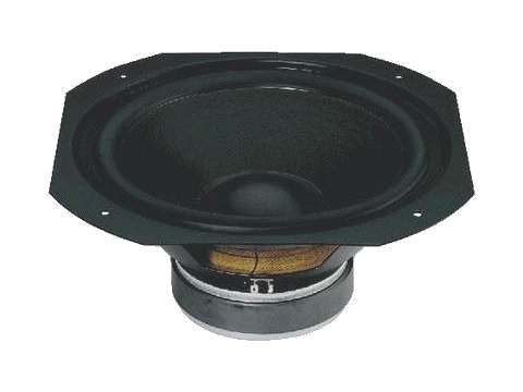

Op papier lijkt de Monacor SPH-265 best ok te zijn, chassis is alleen van plaatstaal niet zo 'fancy' allemaal zeg maar.
Heeft iemand deze luidspreker al eens beluisterd en/of misschien gebruikt? ... ben erg benieuwd naar ervaringen met deze driver.

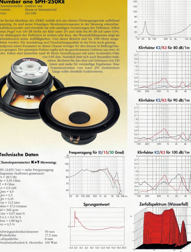

De SPH-250KE staat in een gesloten systeem garant voor een droge, gedetailleerde bas met een behoorlijke diepgang. Wel vraagt hij om een kast van ca. 100 liter (bij een Qb van 0,71). Dat moet je maar net willen. K&T noemt minder, maar met de door hun gemeten parameters kom ik nog steeds aan 76 liter. Zelf heb ik de 250KE eens in een gesloten 3-wegsysteem gehad. Ze liggen nu alweer wat jaartjes op de plank te wachten op een TL-behuizing. Wil je bassreflex, dan zijn er betere alternatieven, en voor een 2-wegsysteem is waarschijnlijk 8 inch geschikter.
Moest ik de koop in deze tijd opnieuw doen dan zou ik ondermeer een Dayton RS270 overwegen. Deze doet bijna hetzelfde in 70 liter, en volgens Zaphaudio is zijn laagweergave cleaner als van een RS315HF en XLS12. Ik kan de vergelijking niet meer vinden, maar nog wel de vervormingsgrafiek van de RS270:
Op audioheuristics.org vind je hem (als RS10) in een groepstest naast een Seas L26, Usher 1001A en Peerless CSX 850146.

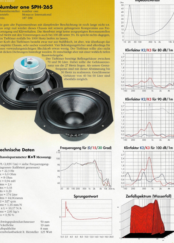

Ik heb een tijd geluisterd naar de sph 265. in gesloten 50 liter.
Geeft echt een gortdroge bas, en ondanks die niet torenhoge xmax, kan hij veel lucht verzetten.

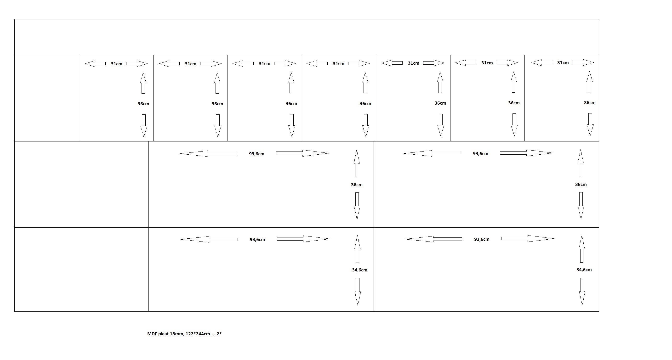

100 liter kasten zijn best wel groot, gelukkig is vrouw lief het er mee eens maar dan wel onder de volgende voorwaarden;)
- ze moeten passen bij het tv/audio meubel.
- dus oa strak vierkant zonder 'frutsels'.
- wit.
Daar heb ik natuurlijk geen enkel probleem mee (wel wat moeten schipperen met verhouding afmetingen) .. dus hier het zaag plan :D

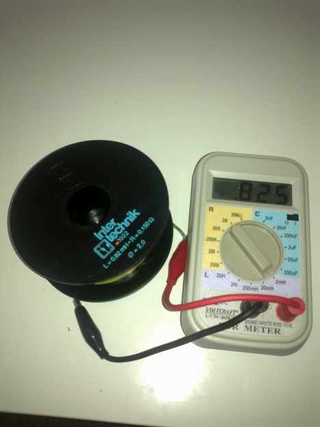

filter kan ik nog niets van zeggen, eerst maar eens horen die luidspreker, voor 'nu' meteen een 6db .. alleen een spoel van 0,82mH erin. (note dat ik eerst met alleen een tweeter wil spelen, later misschien een middentoner).

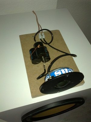

blijft een tikje irritant, laat de spoeltjes voor wat ze zijn, echt filteren komt later...

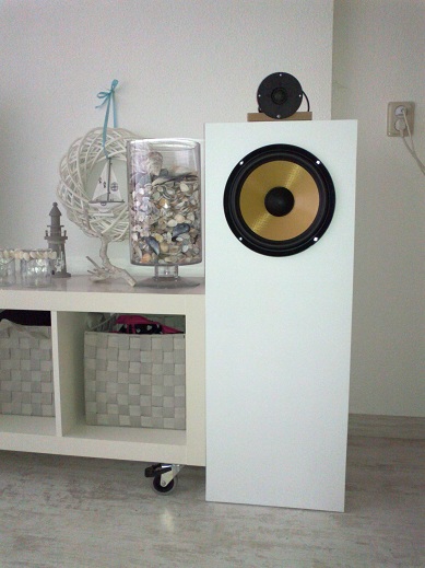

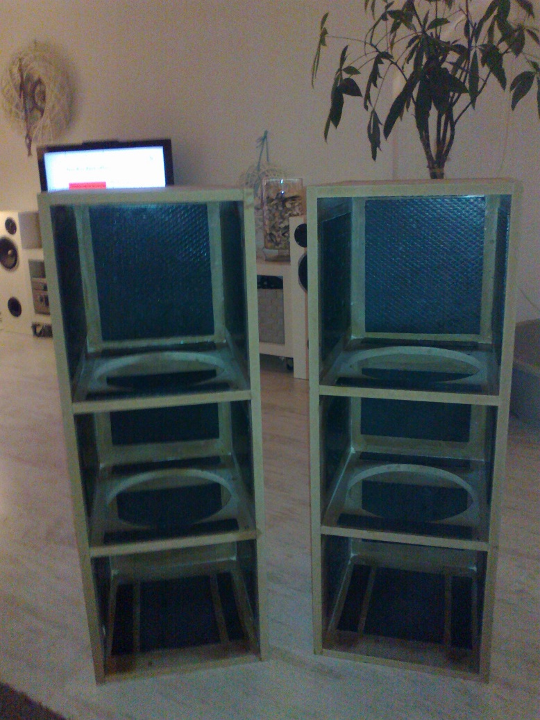

Berichtdoor eppo » do 17 mei 2012, 21:09
(test) kast alleen voor de bas-driver, hoog en misschien ook midden later in een los kastje erboven.
eppo
Berichten: 80
Lid geworden op: vr 19 mei 2006, 23:01
Re: Monacor SPH-265
Berichtdoor eppo » do 17 mei 2012, 21:14
eerst maar eens horen hoe het ongeveer klinkt, voor nu 1e order filtertjes (oude tweeter eerst gebruiken)... later aanpassen.

Berichtdoor eppo » zo 20 mei 2012, 19:24
tweeweg gaat het (zoals verwacht ;) niet worden, leuke verassing is wel dat piano meteen erg goed klinkt, verder een 'duf gaatje' in het ~midden.

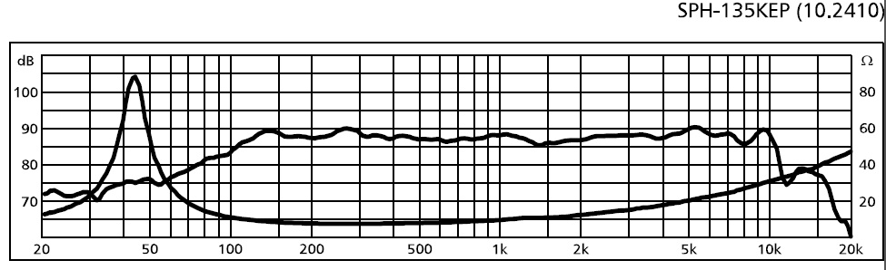

eerst de bas drivers een beetje 'los' laten komen, voor midden moet de SPH-135KEP wel passen volgens mij, uiterlijk ook;).[attachment=0]SPH-135KEP.jpg[/attachment]
btw erg blij met de NIET grommende bas die bijv bij Mavis Staples (droge kleur CD) 'We'll Never Turn Back' nummer 'Turn Me Around'.
Impedance (Z) 8 Ohm
Free air resonance (fs) 45Hz
Max. frequency range f3–10,000Hz
Music power 80WMAX
Power rating (P) 50WRMS
SPL (1W/1m) 89dB
Suspension compl. (Cms) 1.23mm/N
Moving mass (Mms) 10g
Mechanical Q factor (Qms) 5.54
Electrical Q factor (Qes) 0.32
Total Q factor (Qts) 0.30
Compl. equival. vol. (Vas) 15.5 l
DC resistance (Re) 6 Ohm
Force factor (BxL) 7.5Tm
Voice coil induct. (Le) 0.75mH
Voice coil diameter 35.5mm
Voice coil former Kapton
Linear excursion (X) ±3.25mm
Eff. cone area (Sd) 95cm²
