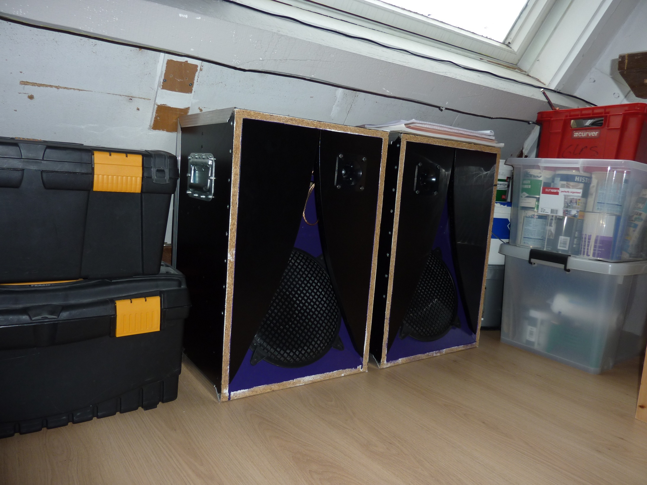

Inmiddels staan de Karlsons op zolder waar ze zorg dragen voor een potje muziek tijdens het klussen aan de Galactica's.
Ik moet nog even moed verzamelen voor de laatste flightcase-hoeken aan de voorzijde, wel heb ik een tijdje terug al de kickplates gemonteerd.
Mocht iemand een keertje zo'n Karlson-systeem willen horen dan kun je me PB-en :rock:
