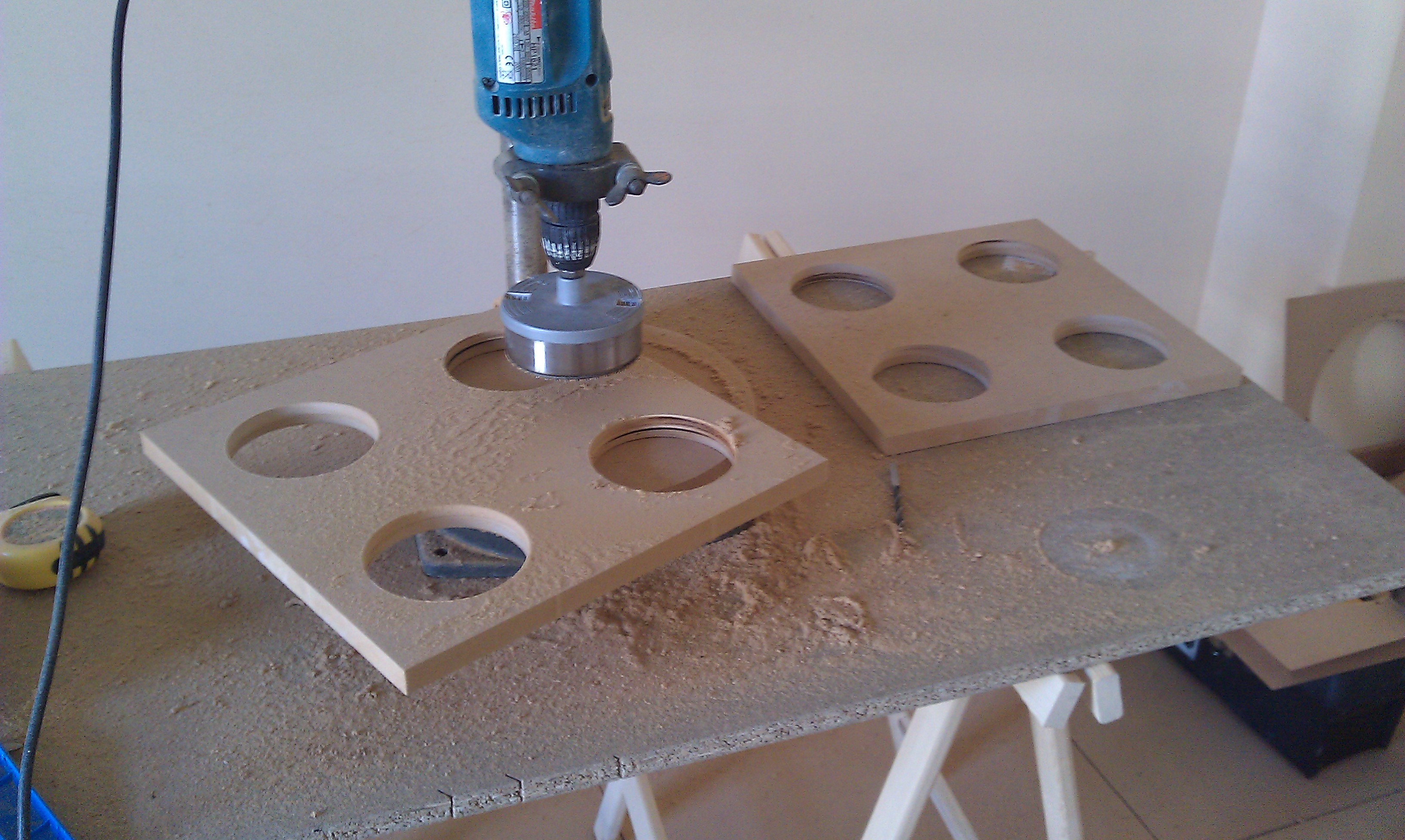

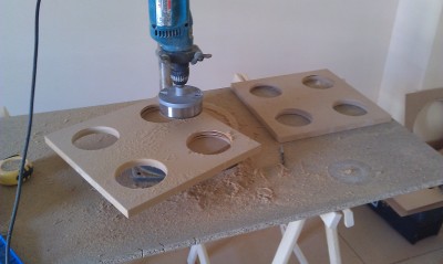

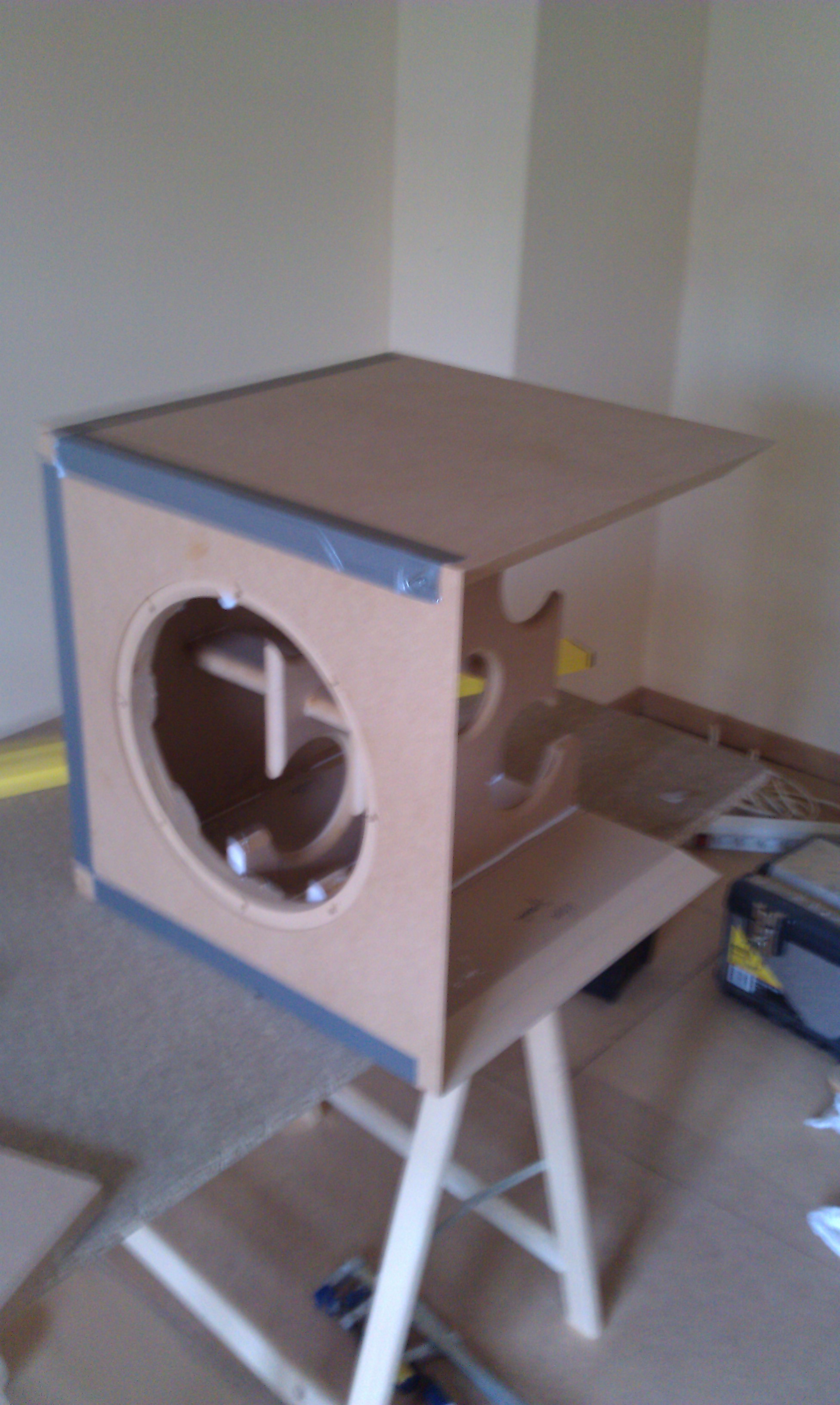

Er lag al meer dan een half jaar een stapeltje plankjes klaar om een nieuw onderkomen voor mijn woofers te maken. Vanochtend zaten ze nog in een 72 liter kist, die vond ik wat aan de grote kant.

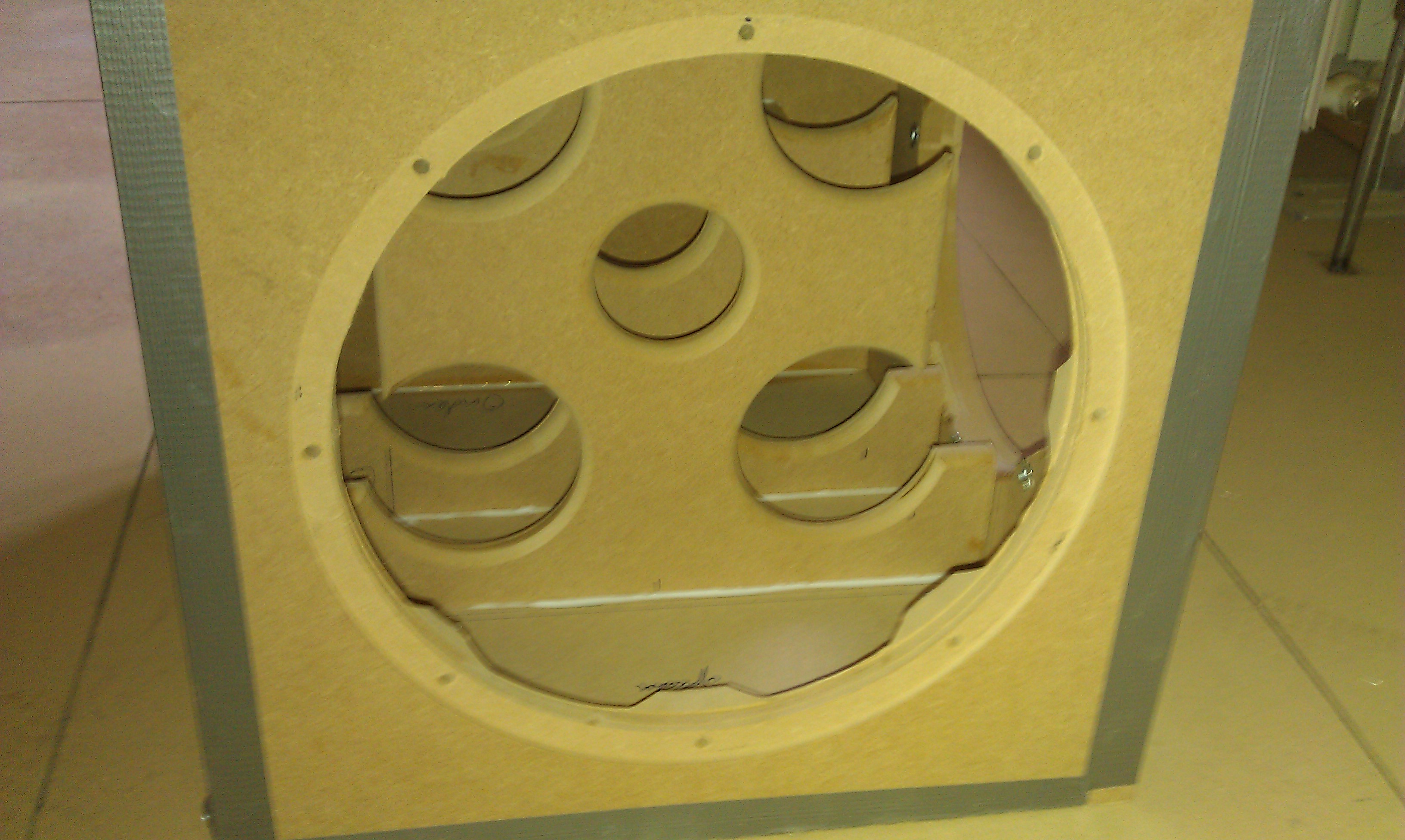

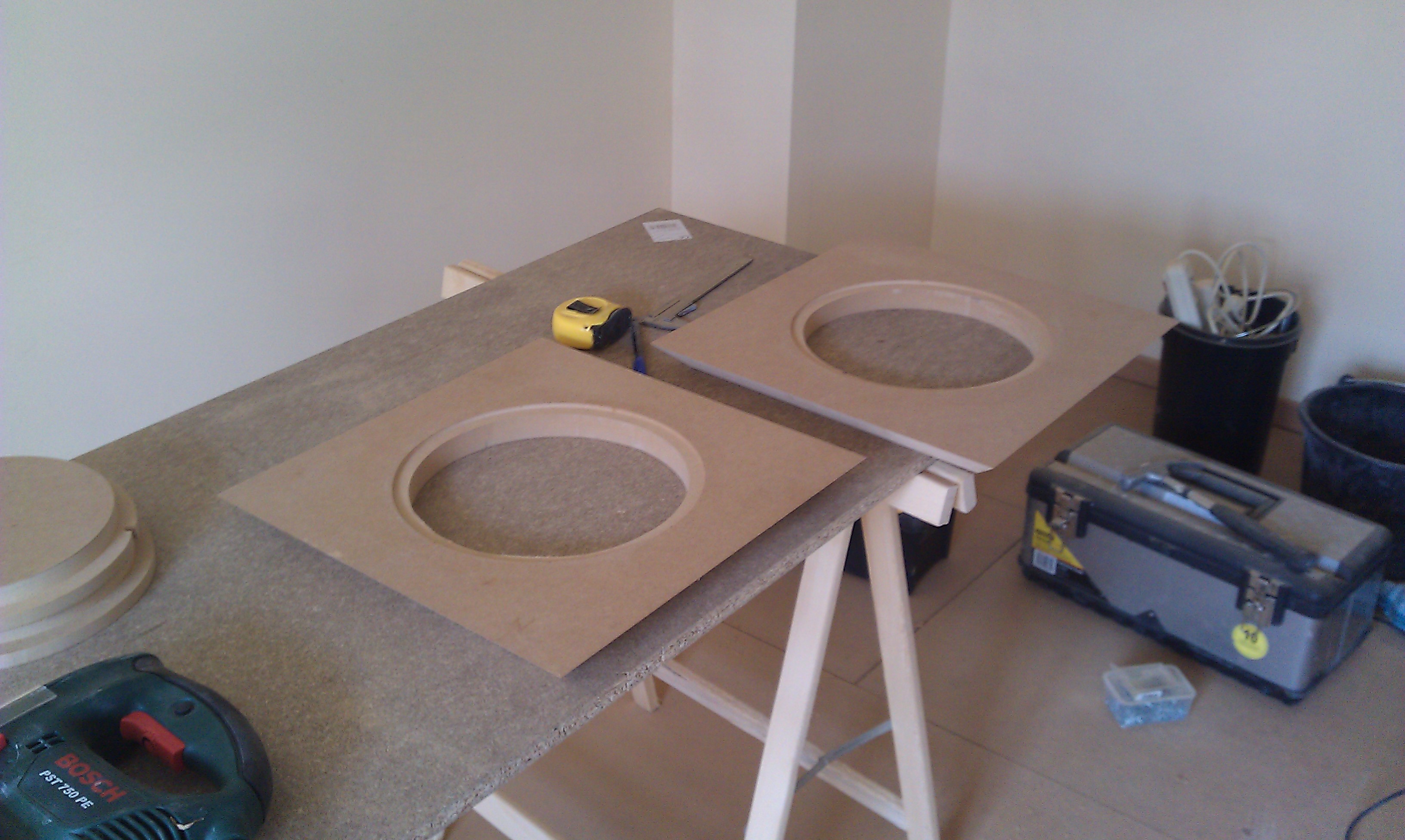

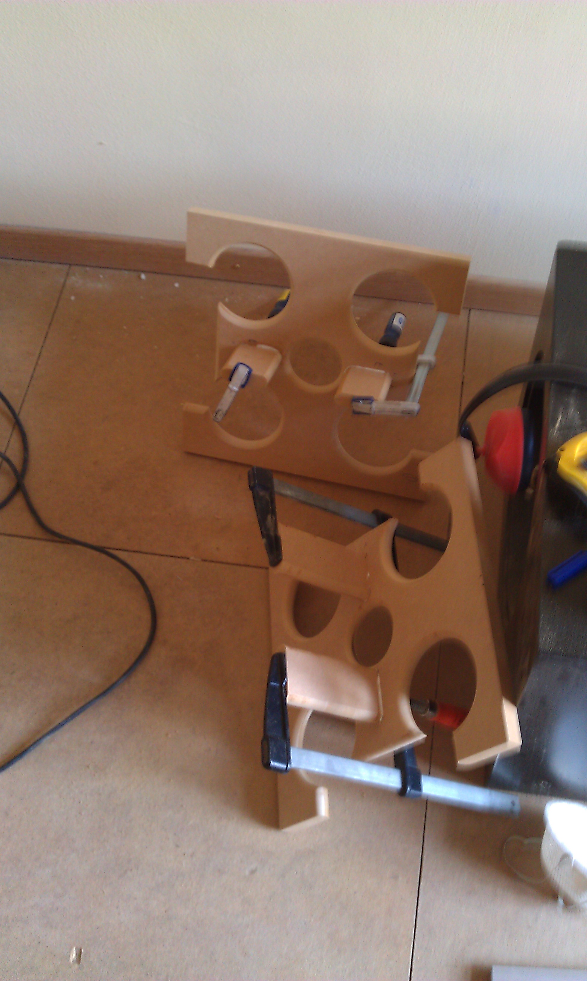

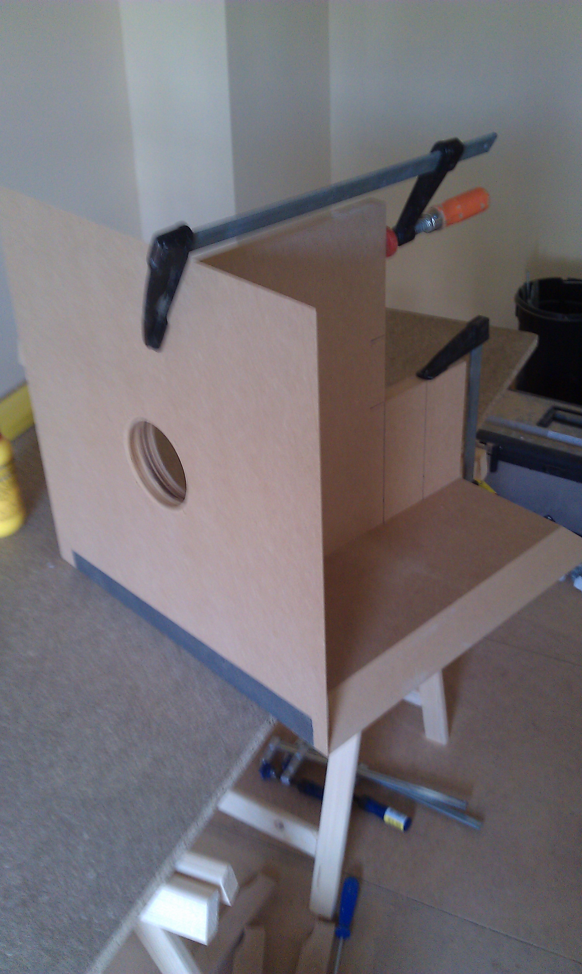

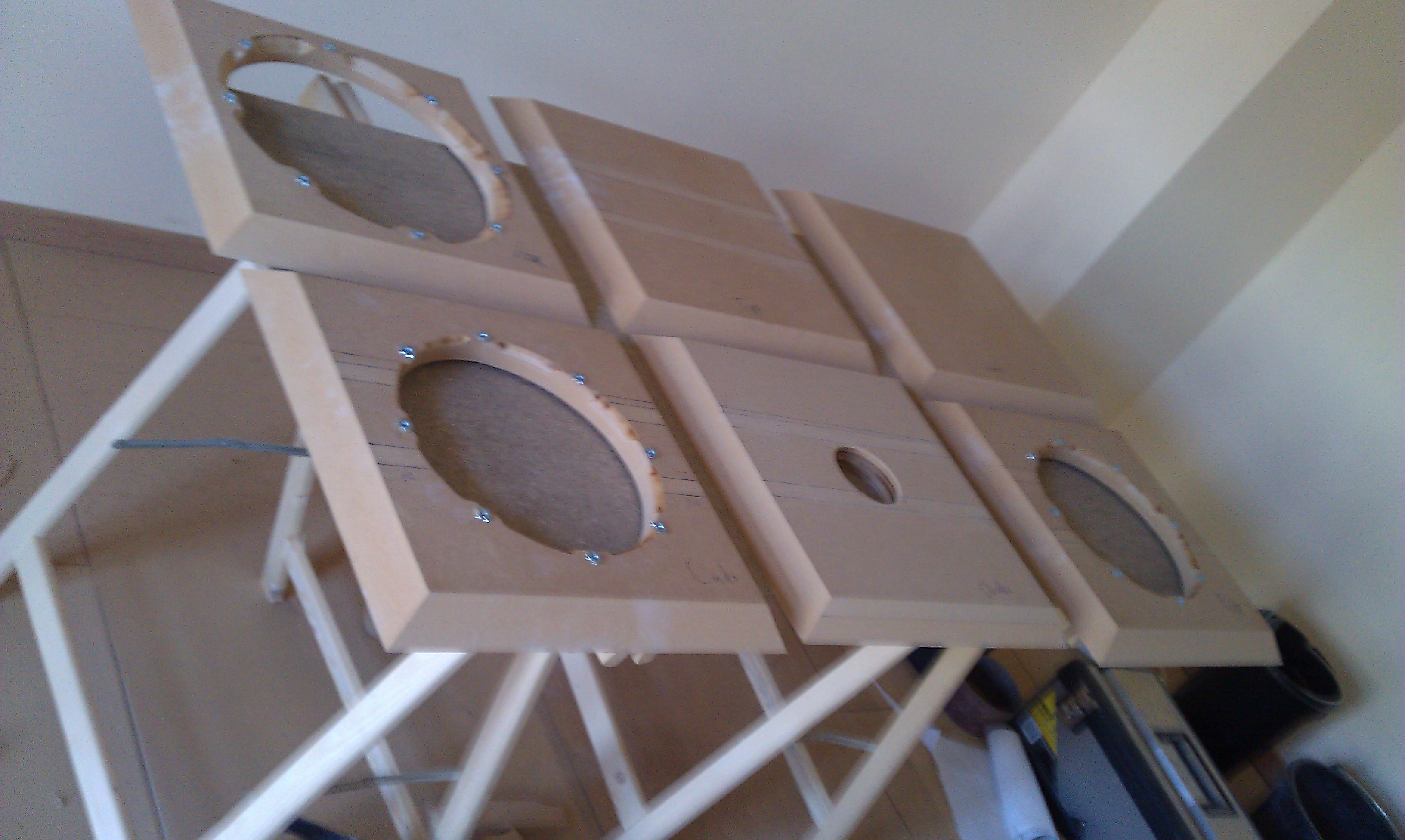

De units zijn een Peerless XLS-12 met 2 stuks XLS 10 passief 265gr. De nieuwe behuizing wordt een kubus van 40x40x40cm, netto ongeveer 38 liter. Het hout is 30mm MDF, alles netjes verstek laten zagen (Van Straalen in Utrecht, echt topwerk), de bracing aan de binnenkant zijn plaatjes van 18mm.
Heb even een tijdje niks met zelfbouw gedaan, maar ja... de kriebel is niet te onderdrukken he... Zeker niet toen ik op zoek ging naar wat leuks voor de huiskamer van mijn ouders, die gaan binnenkort ook verbouwen. Dussss, heel misschien later dit jaar nog een projectje. Maar eerst mijn eigen huis af maken, daar ben ik nog wel een paar maandjes zoet mee.
