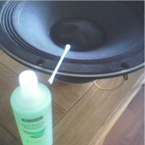

Ter reparatie werd mij aangeboden een kapotte beyma coax.
De litze draad van de laagsectie was afgebroken.
wat op het eerste zicht een snelle soldeerklus leek, bleek meer werk helaas.
de litze was afgebroken direct aan de spoel.
Hoe los je zoiets nu op?

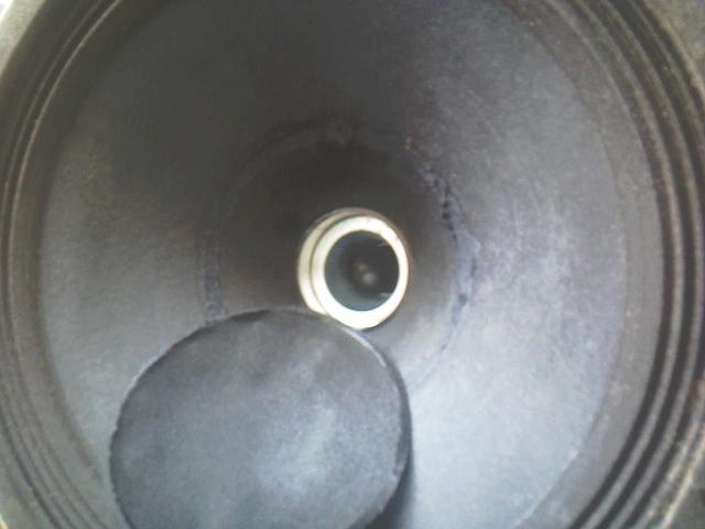

stap 1: stofkap losweken met aceton, en voorzichtig verwijderen.
Let op, deze heb je weer nodig!
(zeker deze stofkap welke het hoog moet doorlaten)

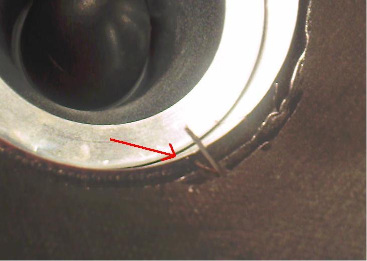

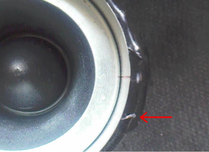

Stap 2: Maak de losgebroken aansluiting vrij van lijm, en maak een héél kleine doorvoer in de conus voor de nieuwe litzedraad.
Stap 3: Voer de nieuwe litzedraad door, en voorzie hem van soldeer.
soldeer hem daarna héél voorzichtig vast aan de vrij gemaakt spoeldraad.
(meeste priegelwerk dit!)

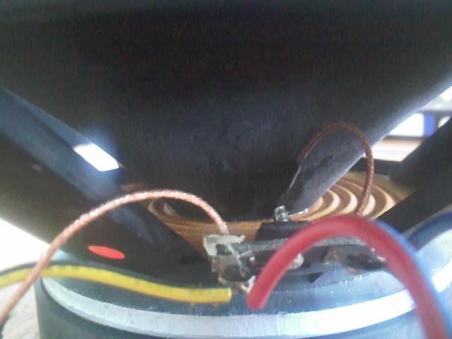

Stap 4: Meet de driver door, en zet de litzedraad vast aan de conus aan de achterkant.
Ik doe dit met vloeibaar rubber, zodar resonanties niet kunnen optreden.
Stap 5: monteer de stofkap weer, met doorzichtig opdrogende lijm.
Ik gebruik pattex lijm, die licht flexibel blijft.
Aandrukken van de stofkap doe ik met een sterk stuk pvc pijp, of kartonnen binnenbuis van papierrollen, taperollen etc.
Laten drogen, en klaar is kees!
Coax is weer in topvorm!
