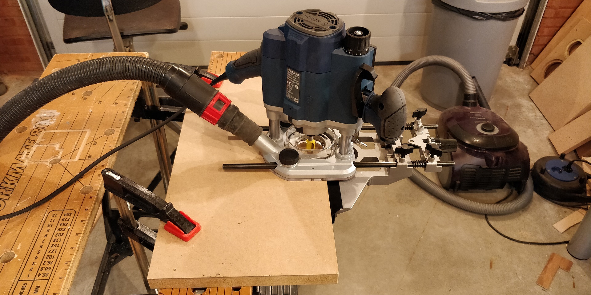

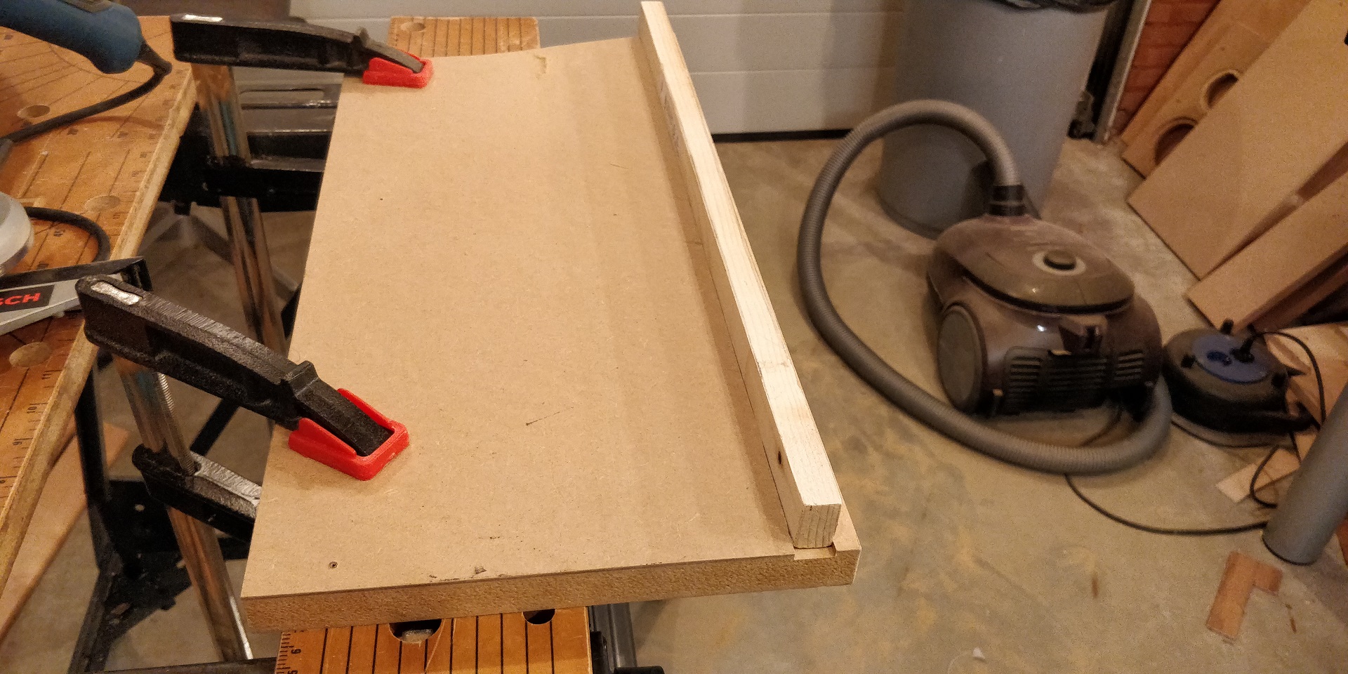

Eindelijk even tijd gehad om de nieuwe frees uit te proberen. Het hanteren ervan is heel anders dan mijn oude frees, die kon je desnoods met één hand vasthouden, hier moet je echt even voor gaan staan. Hij is wel supersterk, ik heb even een langsgroef van 18mm gefreesd en hij gaat er doorheen als boter, je merkt niet eens dat ie al aan het frezen is:
Dat zou met mijn oude freesje in ieder geval niet zo makkelijk gaan. De instelling van afstand en diepte is wel heel precies. Het latje paste ook in een keer.
Alleen de stofafzuiging valt me een beetje tegen, zie foto voor en foto na. Nu zat wel de bajonetsluiting van de kopieerring er in en die bleek bij nader inzien het hoofdgat van de afzuiging in de voetplaat af te sluiten. Zonder dat ding er in gaat het wellicht beter.
