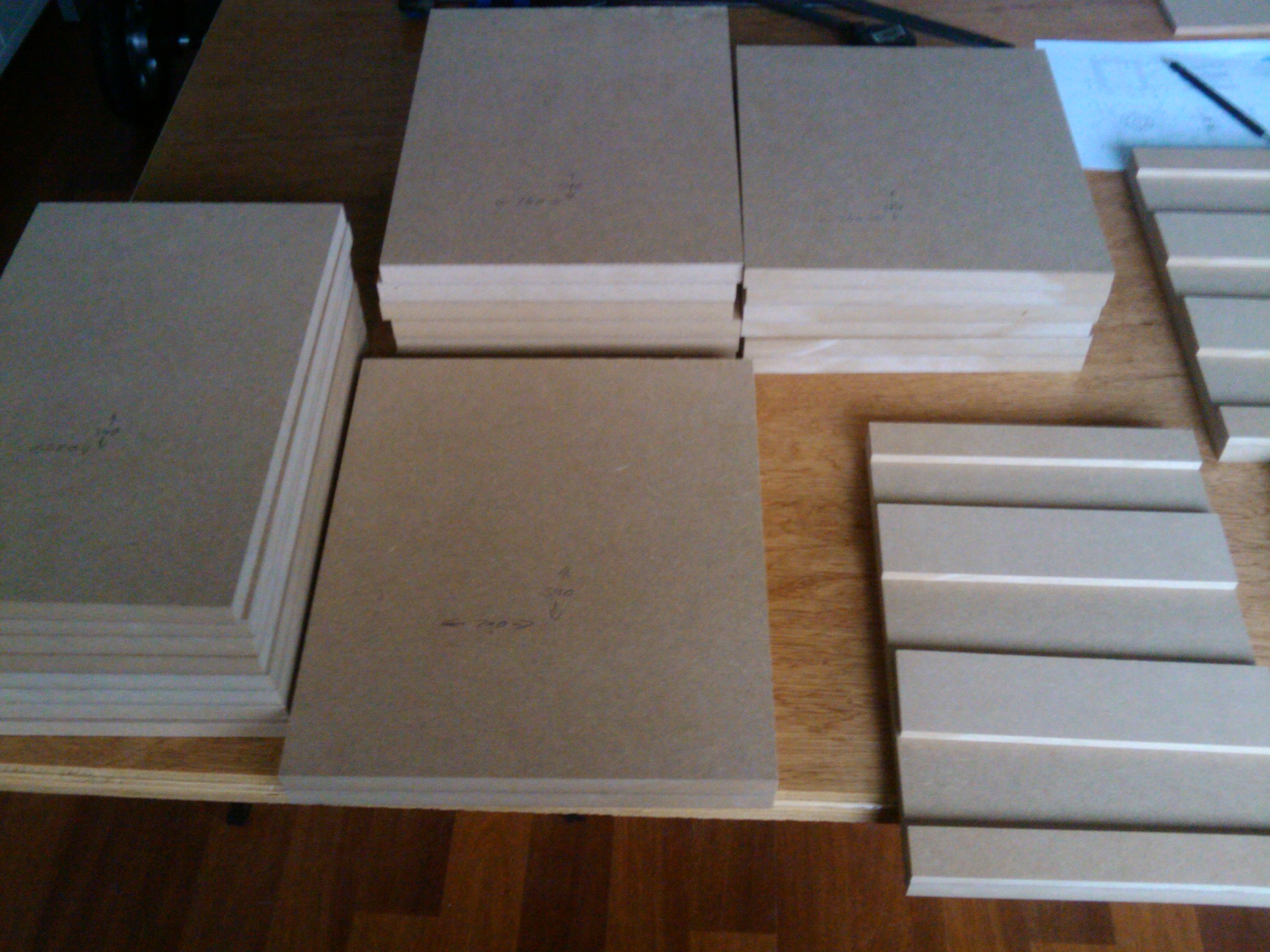

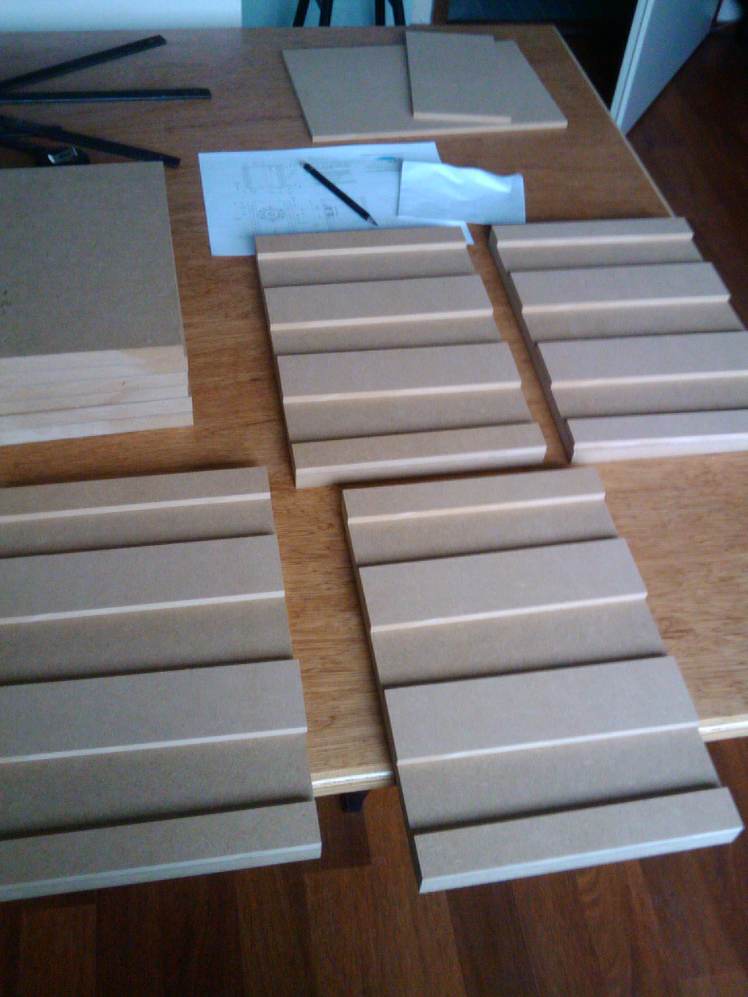

Gisteren heb ik alle panelen gezaagd.
Hier zie je de dubbele zijkanten, hierin zitten de br-poorten in gemaakt.

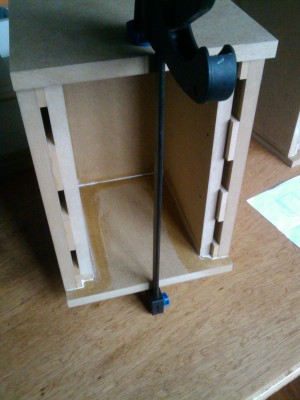

De baffle is 36mm geworden en zit hier op de onderkant al vast.

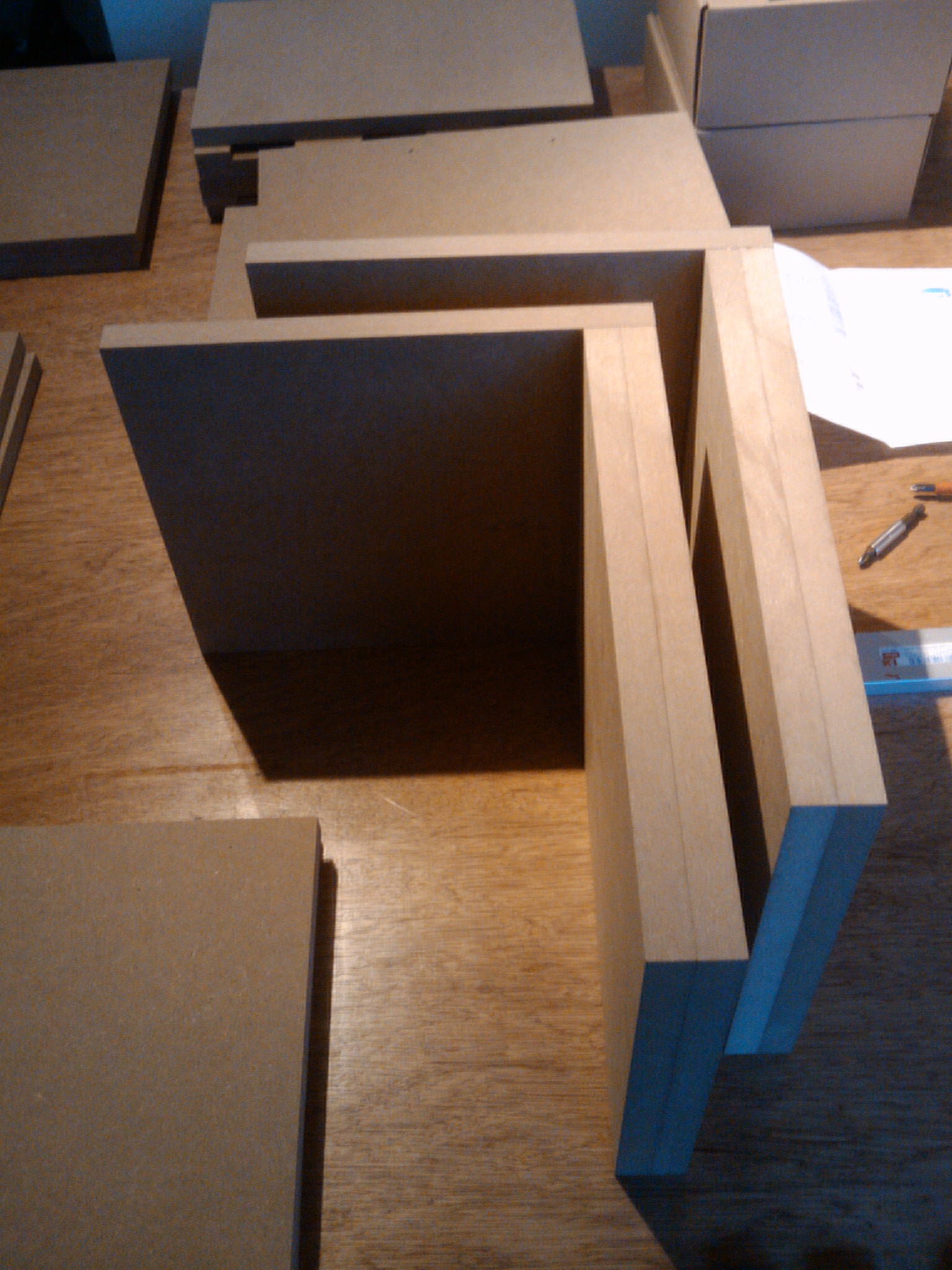

De zijkanten erbij.
Let wel op de baffle krijgt straks 2 facetten waardoor de br-poorten weer vrij komen.

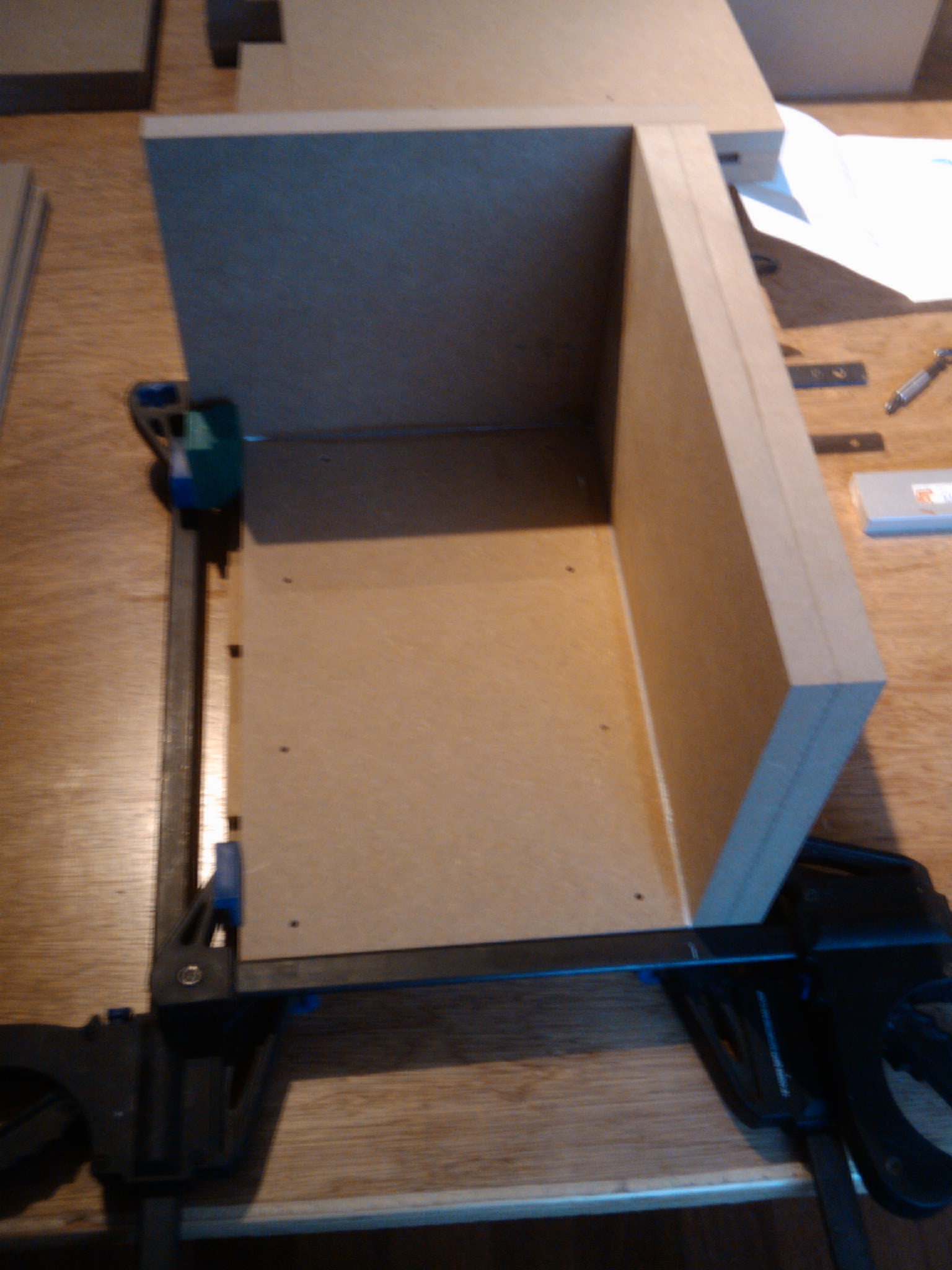

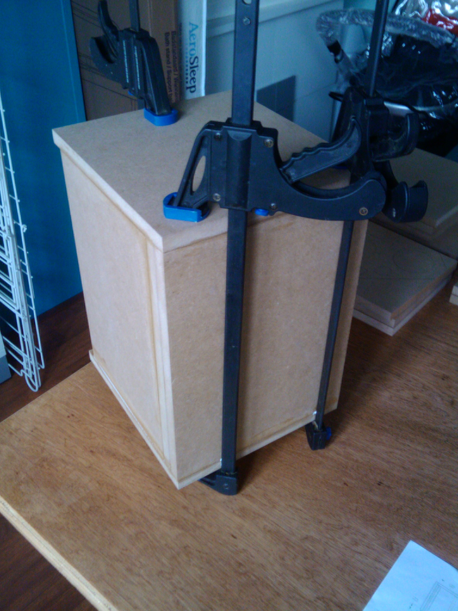

De bovenkant erop en de achterkant laat ik nog even open.
Hier moet nog een schot in om de magneet te helpen dragen.
Morgen de drivers uit frezen en het schot maken de binnenkant even gronden zodat er minder stof (mdf) vrij kan komen.
Tevens de facetten afzagen achterkant dicht maken bindingposts erop drivers erin en afwerken, gaat ook snel als je dat zo zegt.

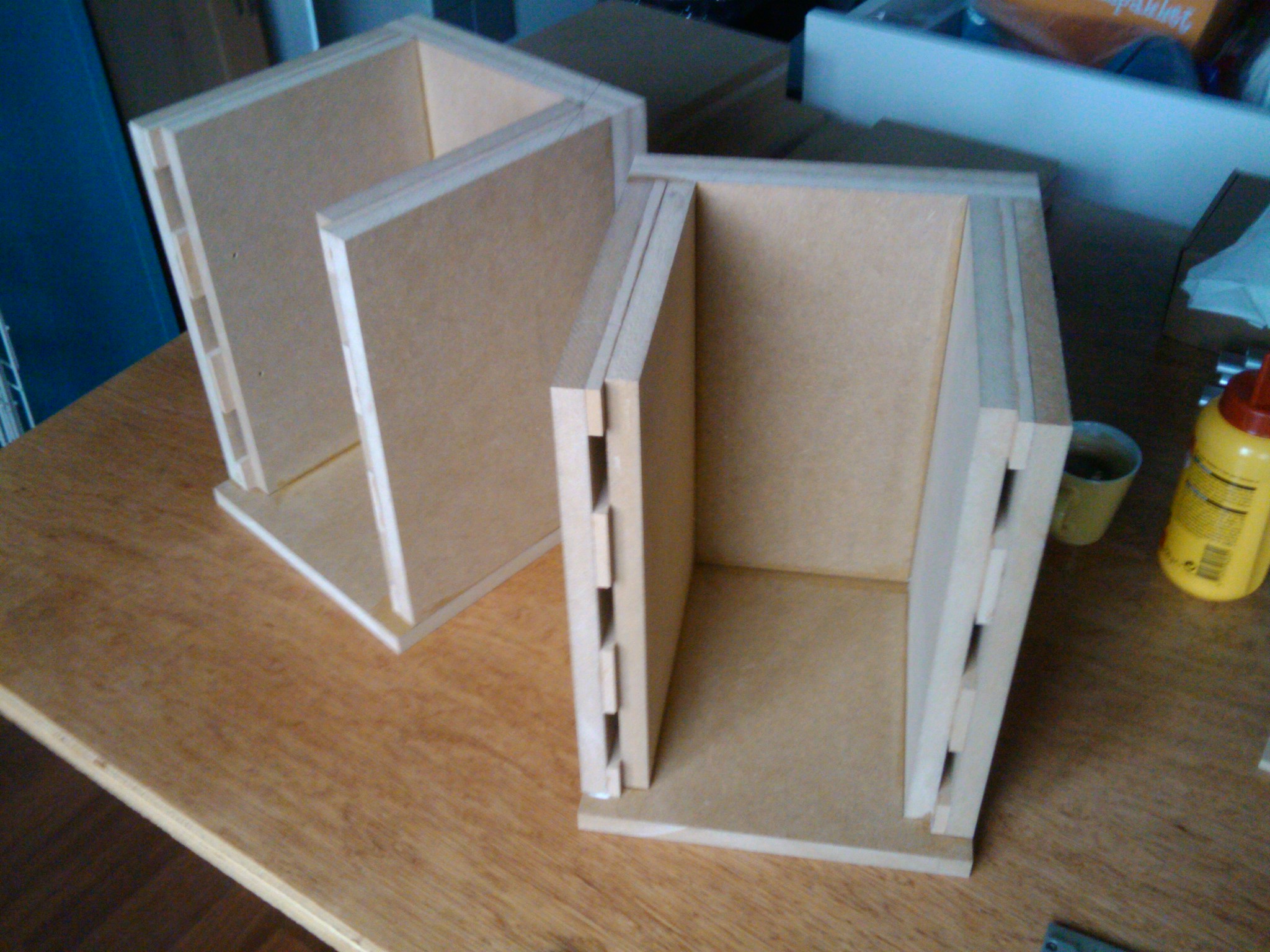

De zijkanten erbij.

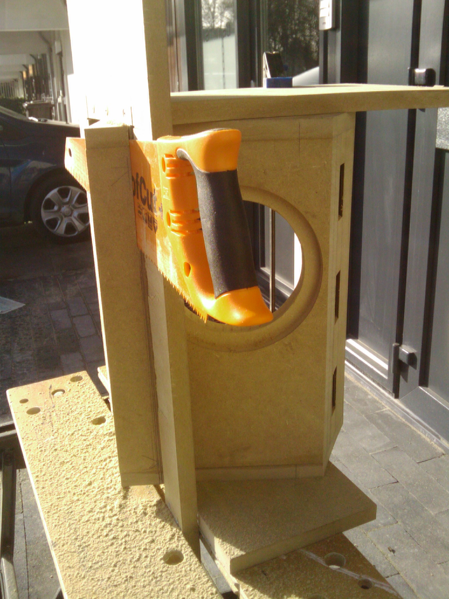

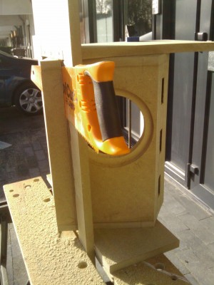

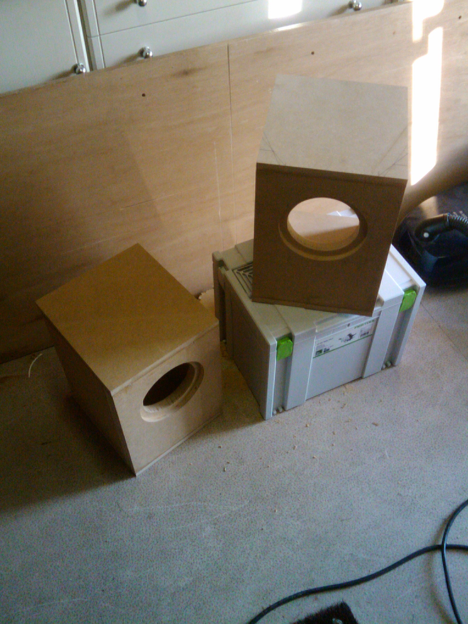

Gisteren de driver cutouts gemaakt en de facetten afgezaagd.
Helaas is dat laatste niet zo goed gelukt als dat ik hoopte, zeg maar gerust dat ik het hier verkl*%#@te!!!
Maar heb besloten om de bouw af te maken om iig de drivers te testen en misschien maak ik deze box nog eens goed, of kies ik toch weer een ander model.
Maar goed foto's!!!

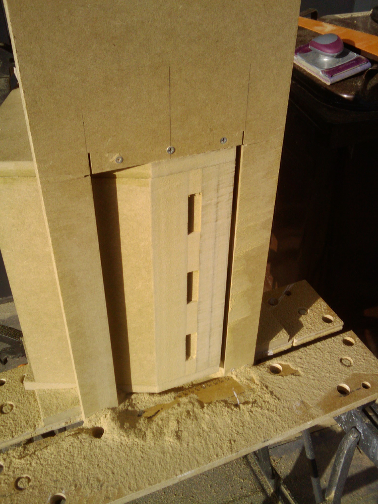

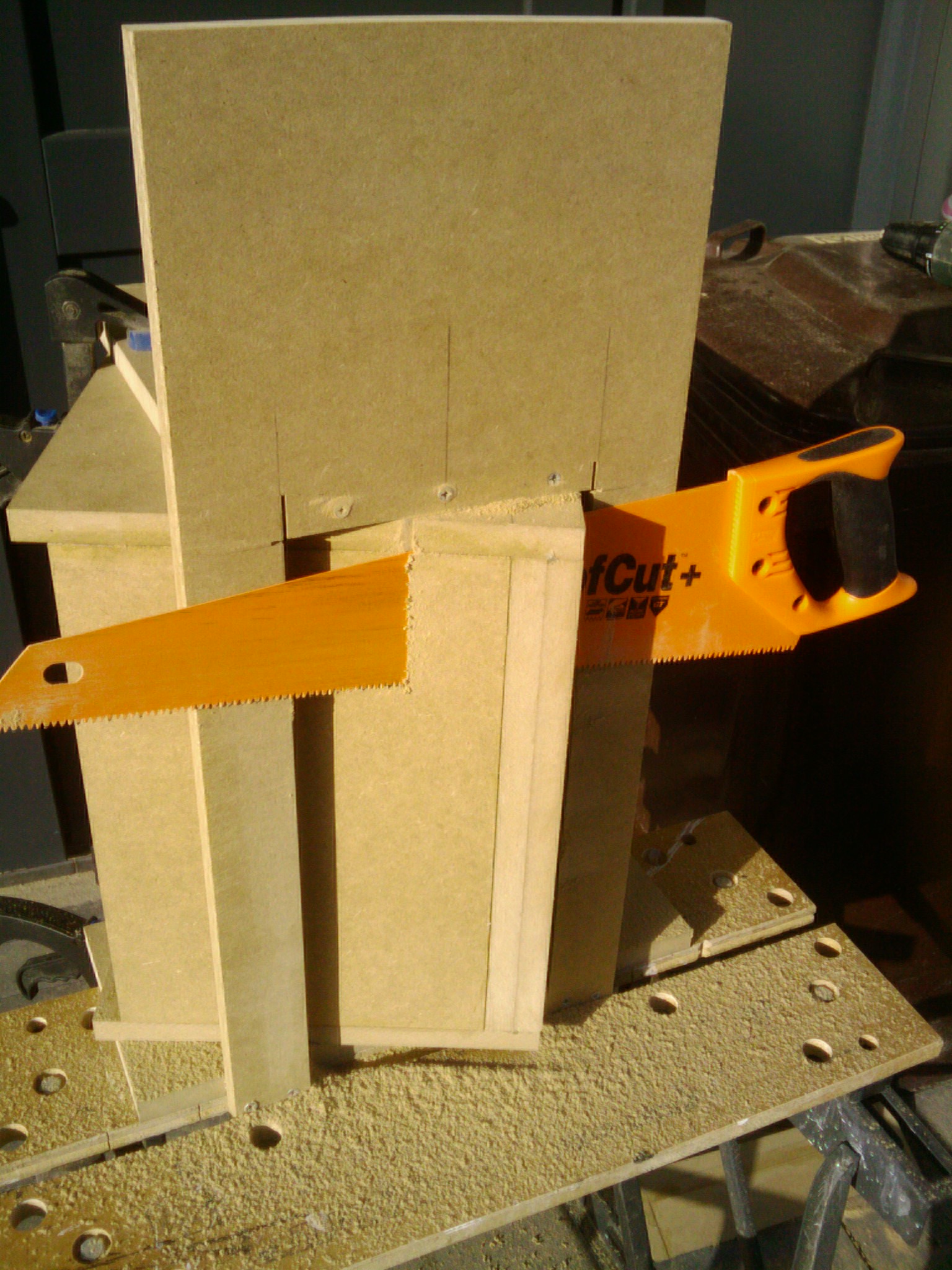

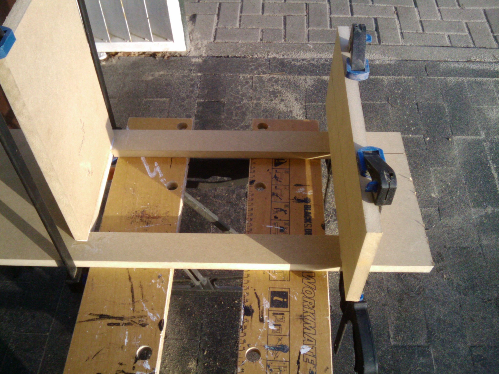

Mijn geleider:
Deze is dus wel goed gegaan.
Deze is waardeloos

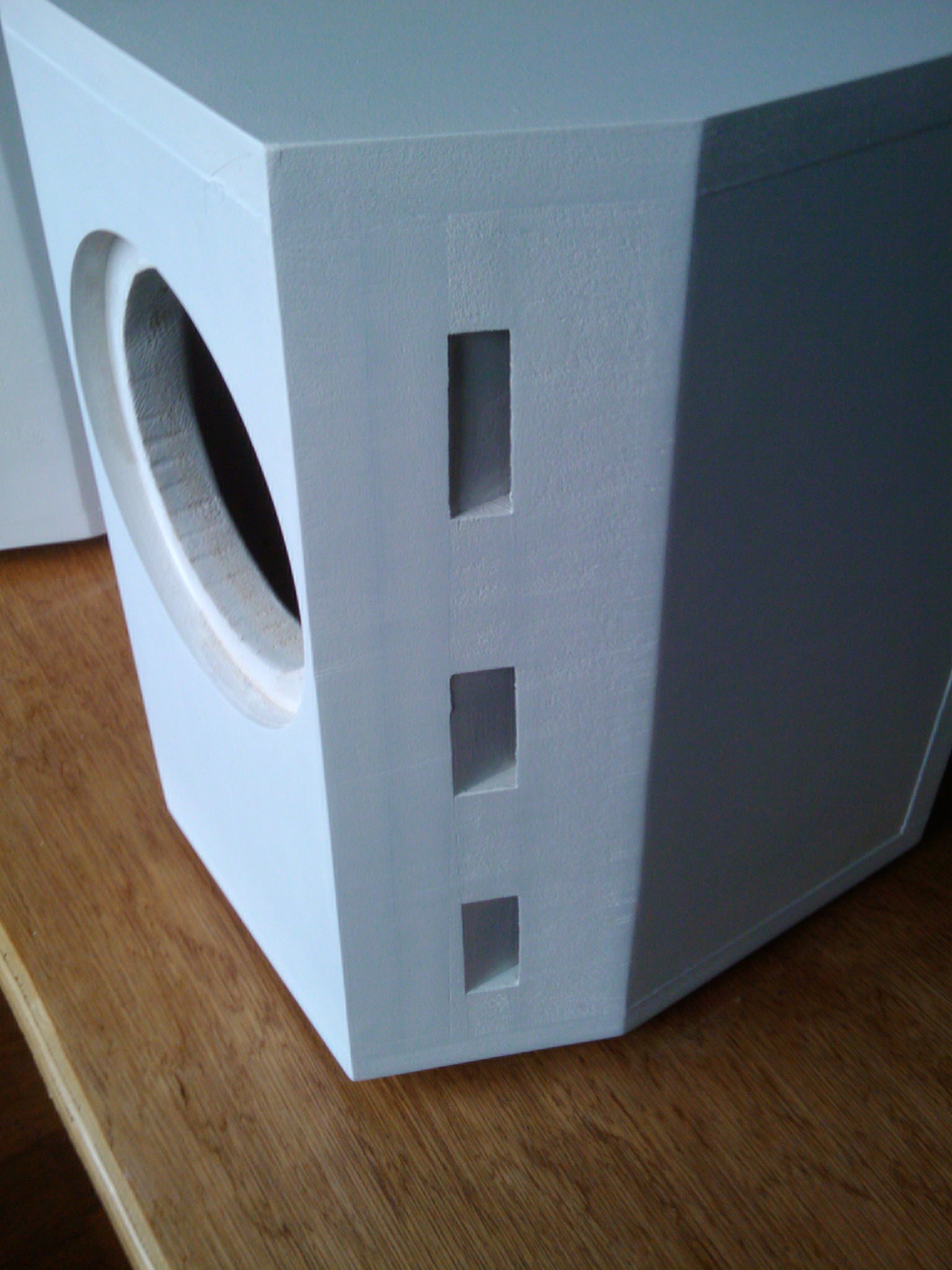

Staan nu in de grondverf.

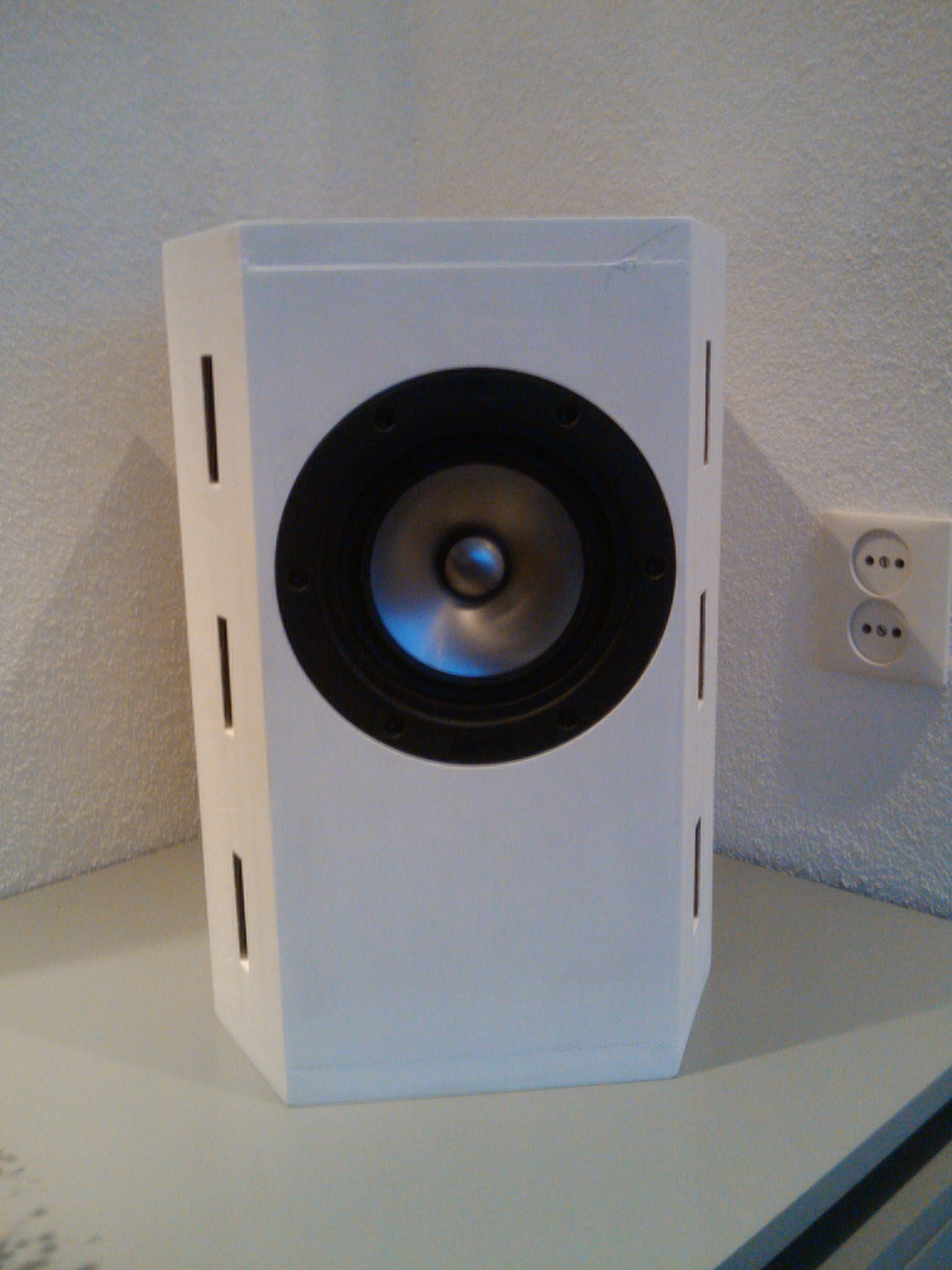

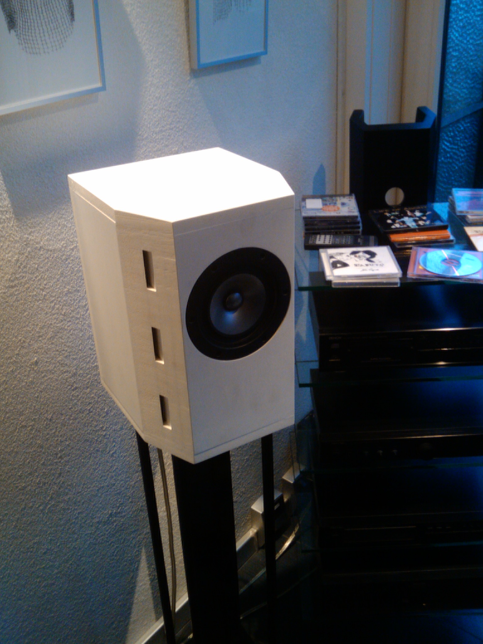

Inmiddels staan ze nu een weekeind te spelen, nog steeds in de grondverf, en begin ik het geluid te waarderen.
Het is juist wat ik zocht
Je kan ze keurig op een zacht volume hebben staan zonder dat dat ten koste gaat van de basweergave.
Het laag is mooi aanwezig. Je merkt ook, als je je oor dichtbij houdt, dat de bas meer uit de poorten lijkt te komen dan van de driver zelf.
Het midden klinkt mooi open en gaat goed samen met het hoog.
Al met al erg tevreden met het resultaat. Dit ontwerp is zeker de moeite waard en combineerd goed met de driver.
Moet eigenlijk nog eens gemeten worden zodat jullie ook een mooi beeld krijgen, helaas heb ik hiervoor nog steeds niet de benodigde apparatuur. Als er iemand in de buurt woont die wel met me wil meten dan hoor ik je graag.
Ga zeker nog eens naar het ontwerp kijken om te zien of ik de bouw wat beter kan doen, want ga ze zeker nog eens maken zonder fouten!
laatste foto's

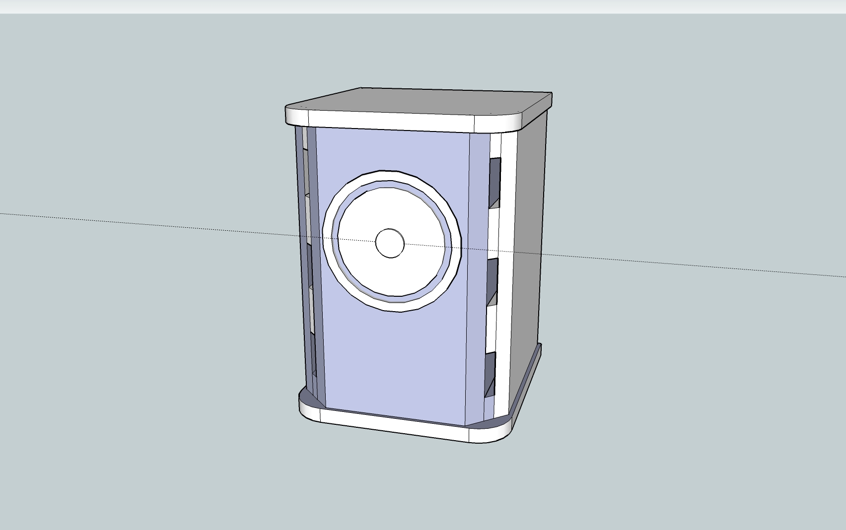

De volgende keer dat ik deze speaker ga maken denk ik er over om een kleine verandering te doen.
Even een klein proefje gemaakt in sketchup van google.
De verandering is eigenlijk dat de boven en onderplaat van 22mm ivp 15mm worden gemaakt en niet vlak lopen met de rest.
rondom 5mm extra en rondingen bij de facetten.
Hopenlijk kleurt dit niet het geluidsbeeld.

Alpair 10 erin?
Ziet er verder leuk uit. Ik zou deze evt. ook willen maken versus de pencil modellen.
Heel benieuwd hoe het gaat klinken!

Ja een setje alpair10 grey zitten erin. zijn nu aan het inspelen en moet zeggen erg aangenaam!
Ook op laag volume merk je dat er bas aanwezig is terwijl het midden en hoog niet uit de toon vallen.
zal morgen er wat beter naar gaan luisteren wanneer ze er 20 uur radio op hebben zitten.

Misschien een rare vraag maar ik lees :"deze is waardeloos" , "en deze ook", "en deze ook".
Wat bedoel je daar precies mee ? (Of wil je het daar niet meer over hebben
Opgeruimd? Wat is dat?
- Berichten: 430
- Lid geworden op: wo 20 feb 2008, 20:15
- Locatie: Alphen aan den Rijn
Re: Nieuw project Mar-Ken10
JBHC schreef:Misschien een rare vraag maar ik lees :"deze is waardeloos" , "en deze ook", "en deze ook".
Wat bedoel je daar precies mee ? (Of wil je het daar niet meer over hebben)
"en deze ook"= Gereserveerd voor updates.
"deze is waardeloos"= het facet gezien op die foto is slecht gezaagd.

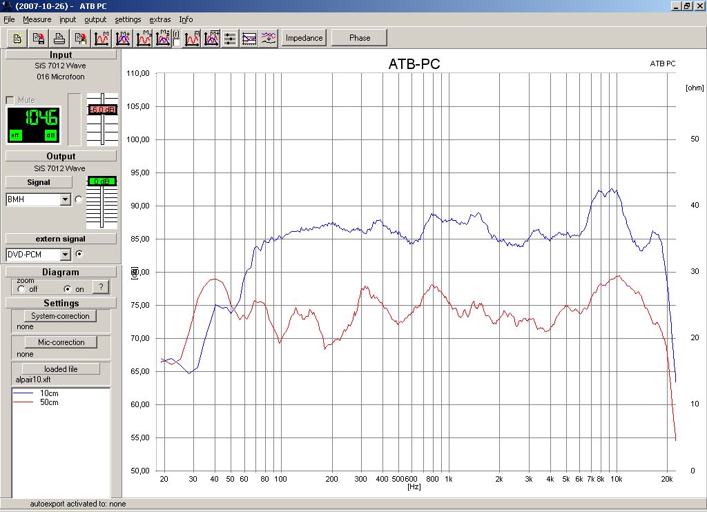

Vandaag eens voor het eerst geprobeerd te meten met een atb meetset.
Moet nog wel wat oefenen en uitzoeken hoe je een mooie grafiek kan opslaan als plaatje.
Hier alvast een screenshot van mij meeting op de marken10.
heb 2 metingen gedaan.
1 10cm voor de speaker
2 50cm voor de speaker
Moet ook nog veel inlezen zodat ik de metingen goed kan lezen maar vind dit er niet slecht uitzien zonder filter.
