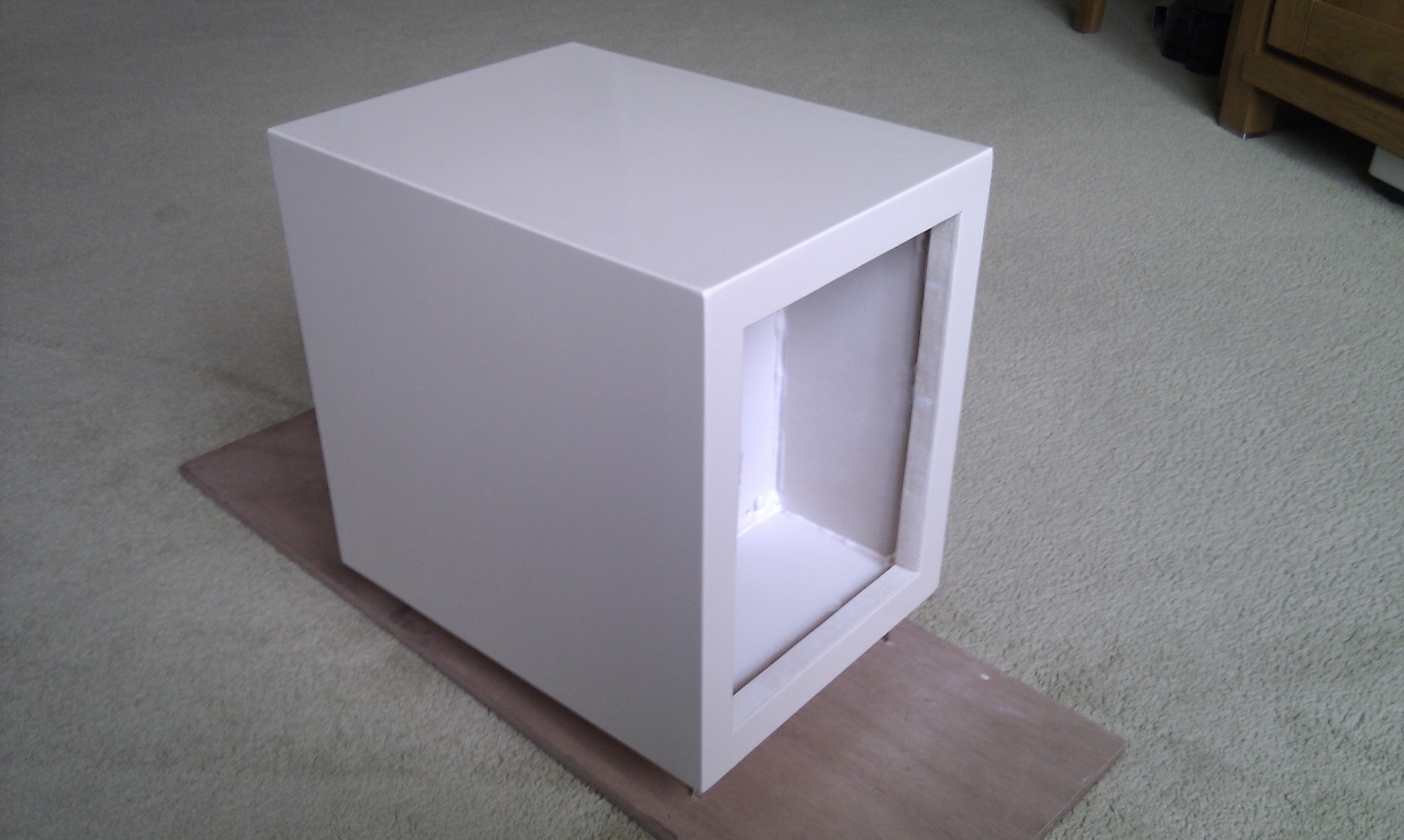

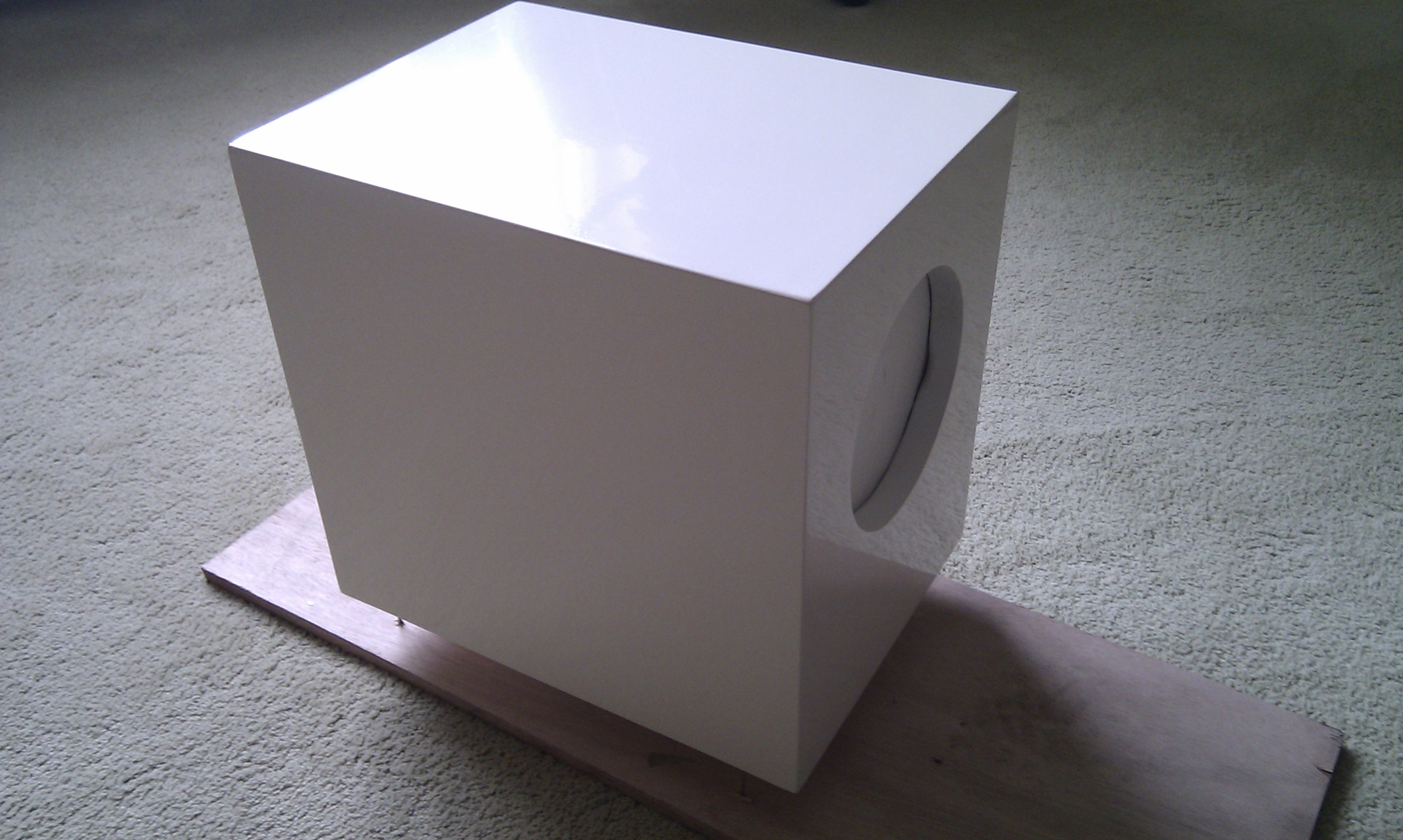

Das nog de grondlaag. Wordt wel vrijwel wit net als de Black Beauties die ik heb staan. Woensdag is de eerste laag verf erop gegaan.
Zal proberen morgen overdag wat foto's te maken.

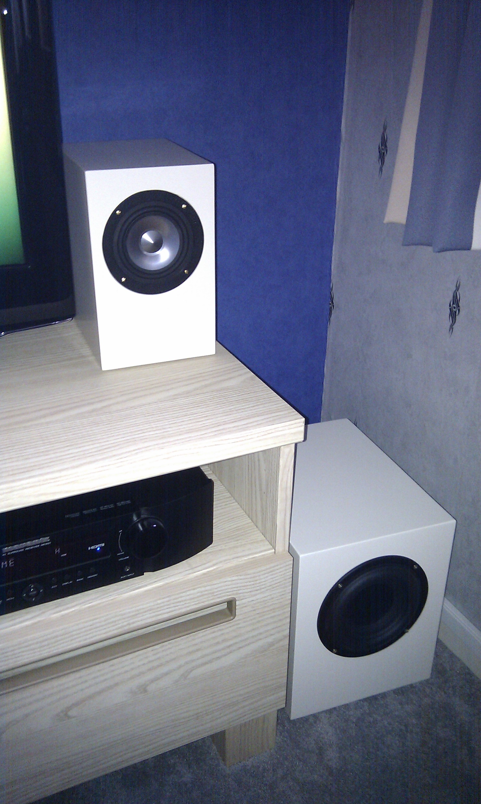

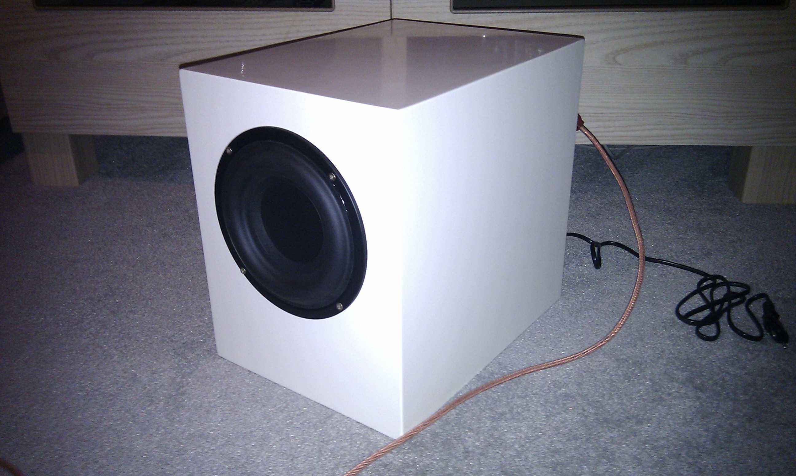

Eindelijk weer foto's. Verfen is klaar.
Deze week gaat de versterker en sub erin

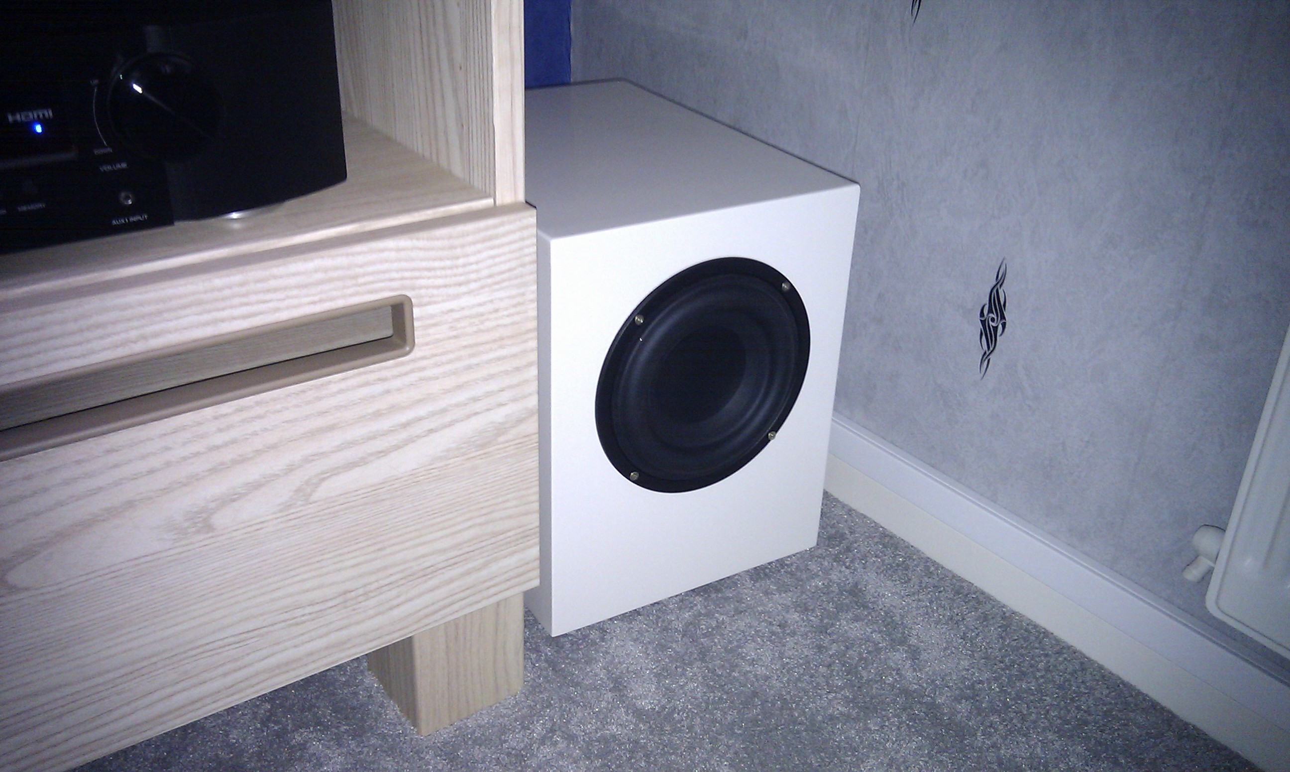

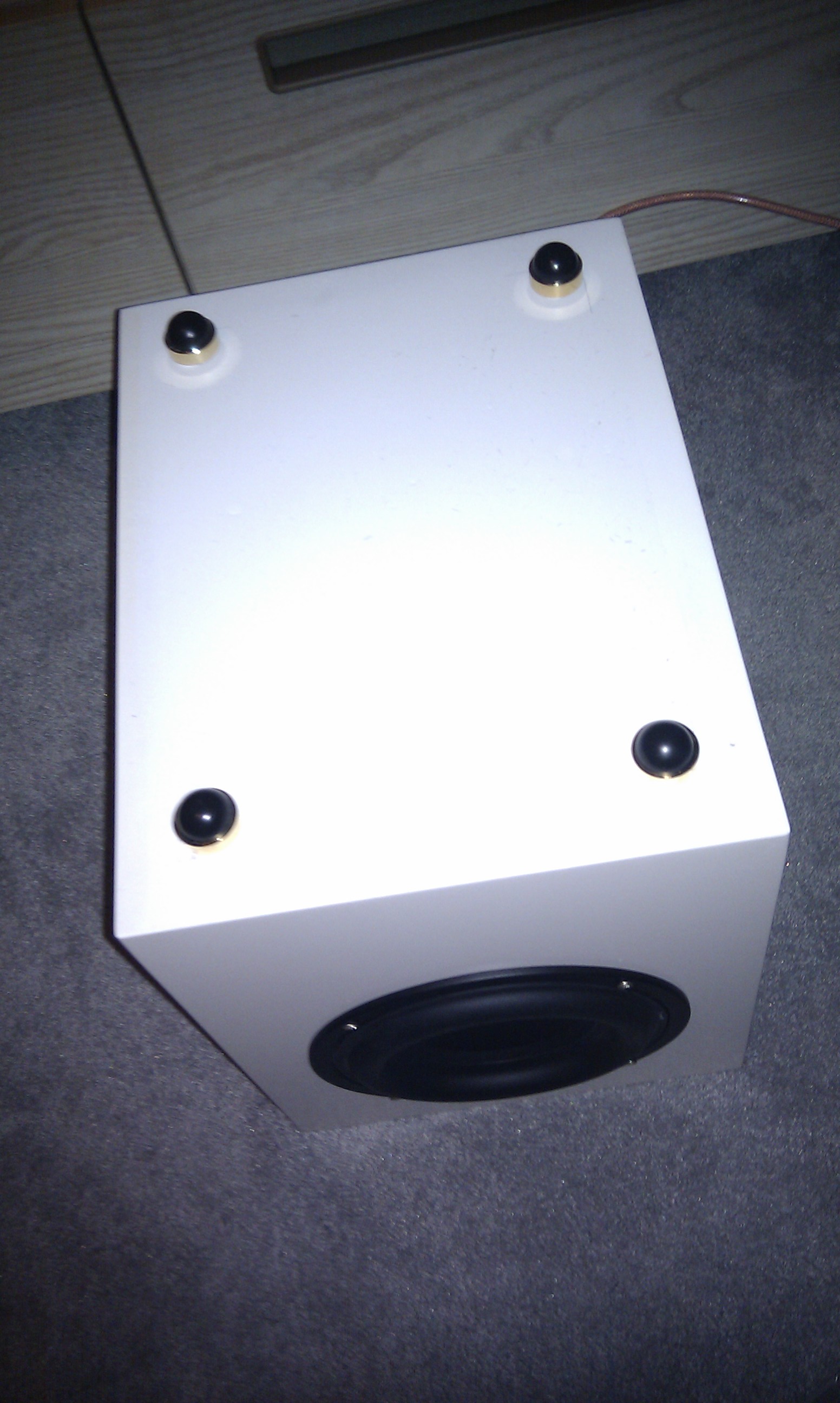

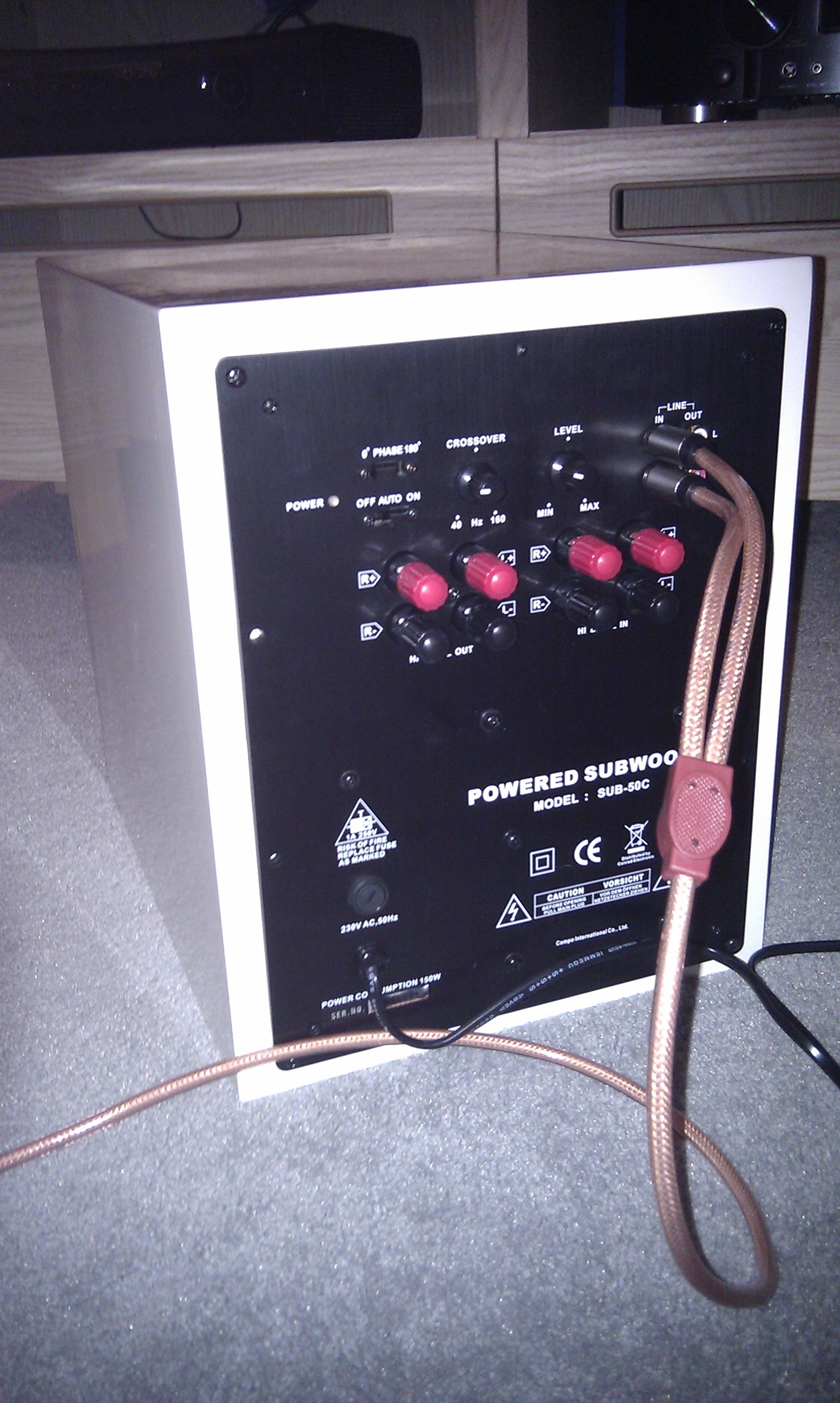

Kon niet wachten tot morgen en had vanavond niks dus heb ik de sub + versterker erin geschroefd.
De lijm van de voetjes mag lekker drogen. Heb hem even aangehad en dat klonk al aardig.
Morgen maar eens wat afstellen op de Conrad versterker + Marantz.

Mooi kistje, lekker strak en compact
Eerste speakerproject: Axton 2weg Caraudio 13cm Compo in gesloten kist
- Berichten: 1576
- Lid geworden op: di 23 jun 2009, 14:12
- Locatie: Dongen
Re: Mini Sub : W6-1139SG
Die is zeker lief geworden, netjes en strak!
- Berichten: 109
- Lid geworden op: di 03 feb 2009, 11:44

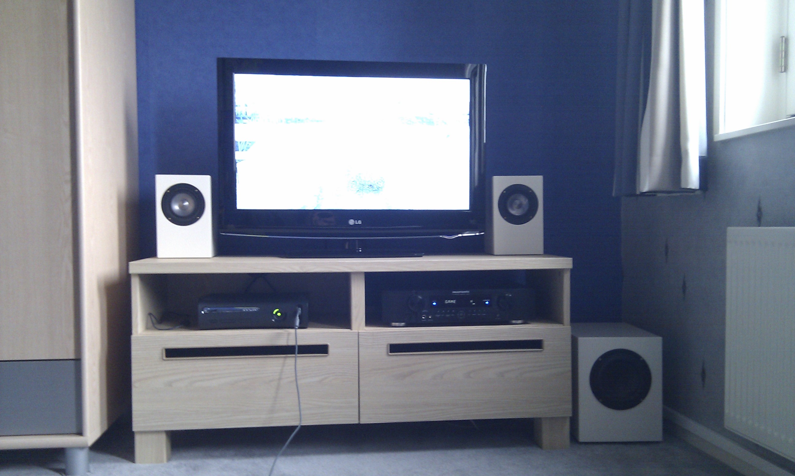

Staat nu al heel de middag rustig muziek te draaien. Klinkt wel lekker ook al staat ie nog niet lekker afgesteld en zacht.
Project 1 [/viewtopic.php] = done, Project 2 [/viewtopic.php] = done
- Berichten: 6755
- Lid geworden op: di 14 sep 2004, 20:20
- Locatie: Amsterdam
Mooie afwerking hoor

Haha
In de zomer ga ik waarschijnlijk me kamer opknappen en dan vooral de muren voorzien van een mooi kleurtje.
Me speakers zijn alvast strak wit dus die muur moet iets anders worden.
Hoe heb je de naden van je MDF weggewerkt? Mijn ervaring met MDF is dat het op de kopse kanten niet graag mooi wil worden. Of verdoezelt de foto wat imperfecties?
- Berichten: 7933
- Locatie: Lelystad
Het ziet er erg fraai uit!
Ik zag dat je loodbitumen hebt gebruikt, dat zal hier geen kwaad doen maar dat hoort niet in een sub.
Het verlaagt de resonantiefrequentie, wat in een sub alleen maar nadelig is (tenzij je met heel dunne wanden werkt)
Maar het ziet er mooi uit. Naden, ben ik ook wel benieuwd naar. Werk zelf met MDF onder verstek als het geverfd wordt, omdat naden er toch altijd weer doorheen komen.
Hij is niet in verstek gezaagd zoals de andere speakers op de foto.
Er is veel geschuurd en geverfd maar als die in een bepaalde hoek in de zon staat zie je het net.
Hij staat bij mij in hoek waar niet de zon of lamp opschijnd dus je ziet er niks van.

Ook nog Pritex oid. gebruikt? Bij mijn eigen (low cost) spielerei kon ik niet echt zeggen dat ik verbetering merkte... Een klein stukje bitumen op de bodem hielp echter wel iets. Zeiden mijn oren. Die natuurlijk niet zo goed zijn. Hij zijn immers mijn oren...
