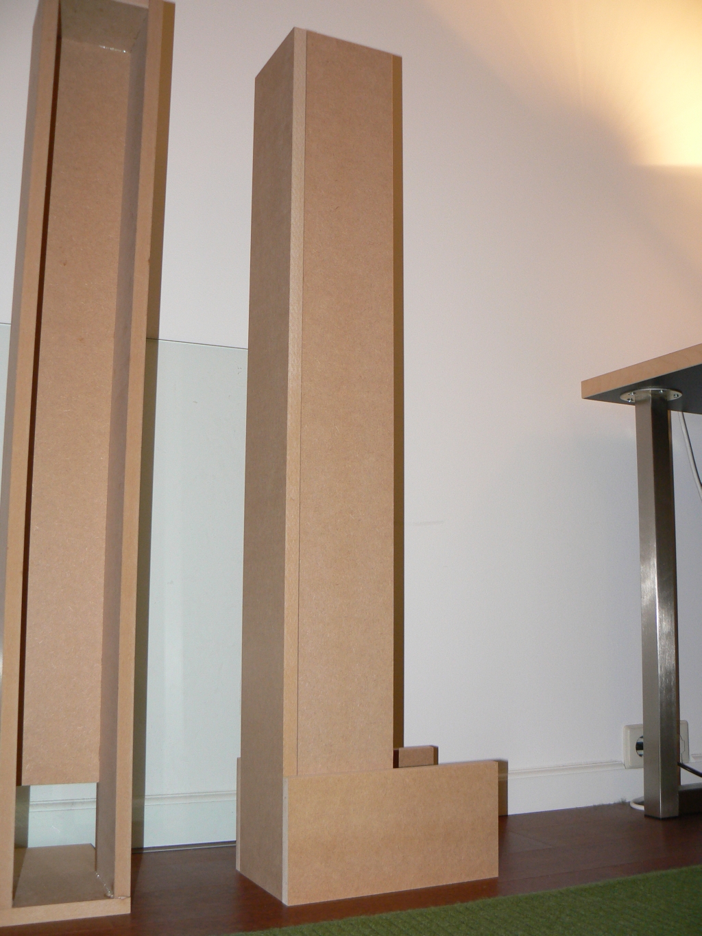

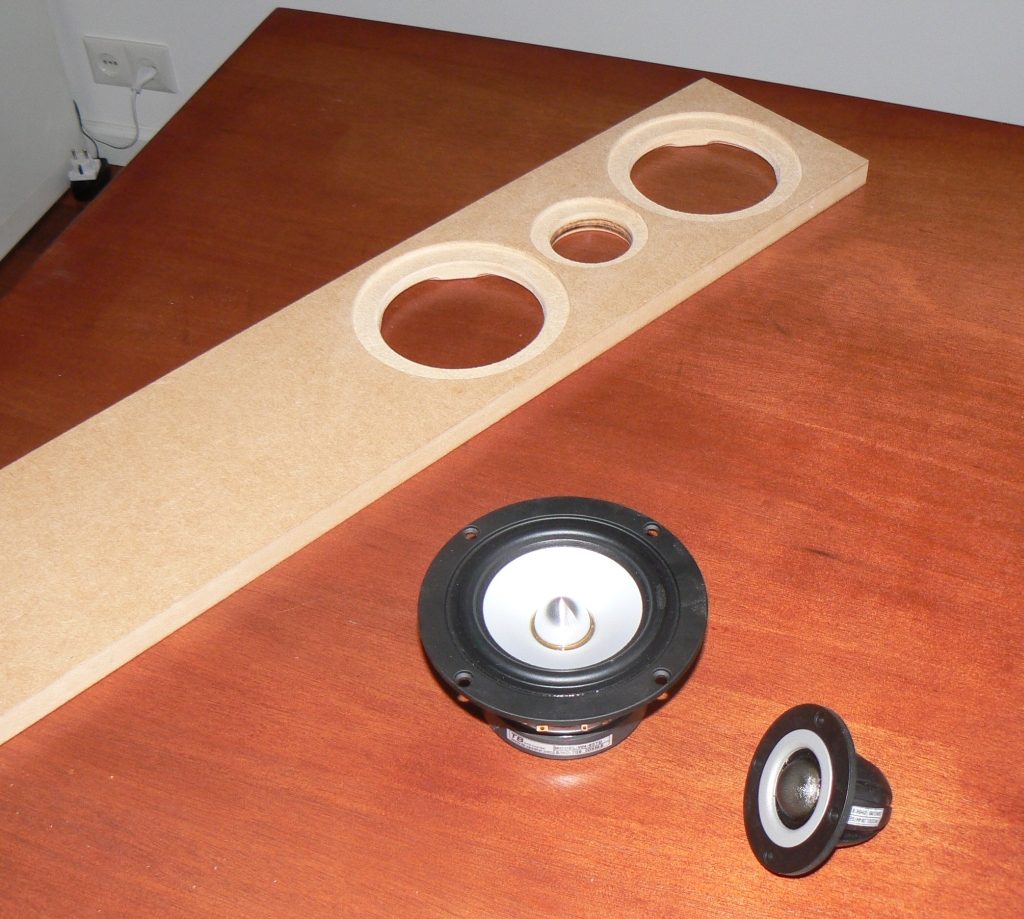

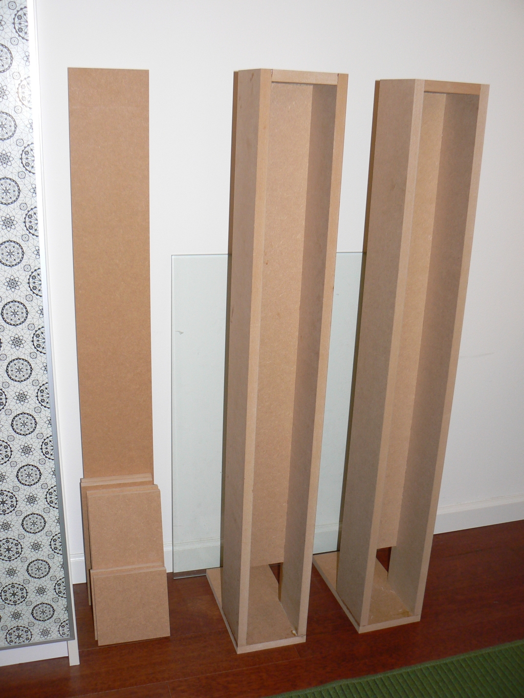

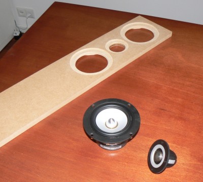

In het kader van goede voornemens voor 2011 "Afmaken wat er op de plank ligt" ben ik begonnen aan een setje ducones, en wel in de TL versie. De tweetertjes die ik hier heb liggen komen nog van een ZBA group buy van, wat is het, 2007? :D Hoogste tijd dus...
Henkjan heeft het ontwerp voor me opgediept (altijd veradelijk, Duits 19mm MDF) en de Hubo heeft een keurig setje MDF afgeleverd. Nu is het wachten op m'n nieuwe Frees om de units netjes te verzinken... Wordt vervolgt dus!

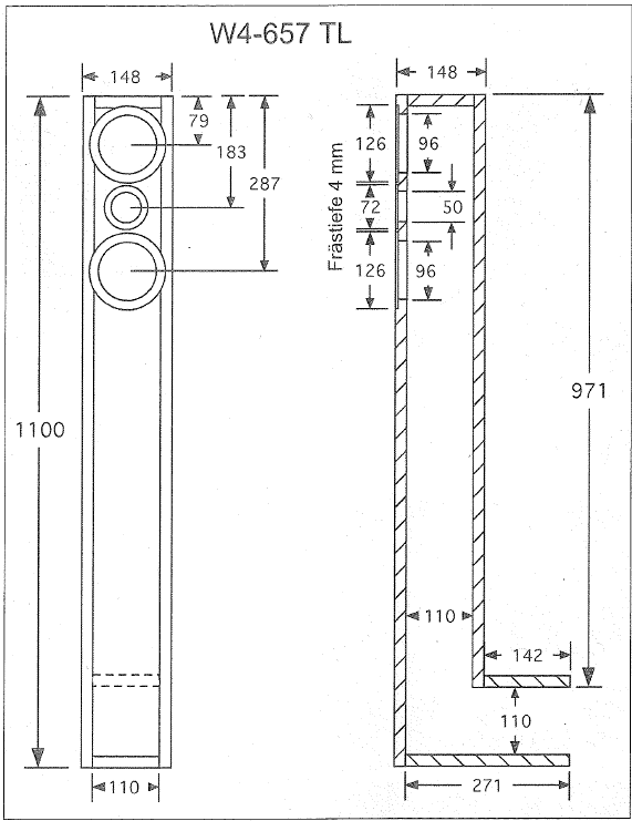

Oh, en ik heb nog twee vraagjes op dit moment:
Iemand enig idee van de hoeveelheid en de plaats voor de demping? Of is dat gewoon een beetje experimenteren?
Ik bedacht me later dat de laatste ~14 cm van de lijn in mijn 'vertaling' niet 110x110 is maar 146x110. (Twee keer MDF dikte erbij omdat de zijkanten op de basis van de speaker geplakt worden. Valt natuurlijk redelijk simpel te fixen, maar als het niet relevant is dan laat ik het zo. Wat denken jullie?

Heb je de B of de D-versie van de W4-657? Volgens mij verschilden die nog best veel van elkaar. In de oorspronkelijke Ducone zit de B-versie.
Ik vermoed dat de demping alleen maar in de eerste helft van de TL zal moeten, zoals bij veel transmissielijnen.

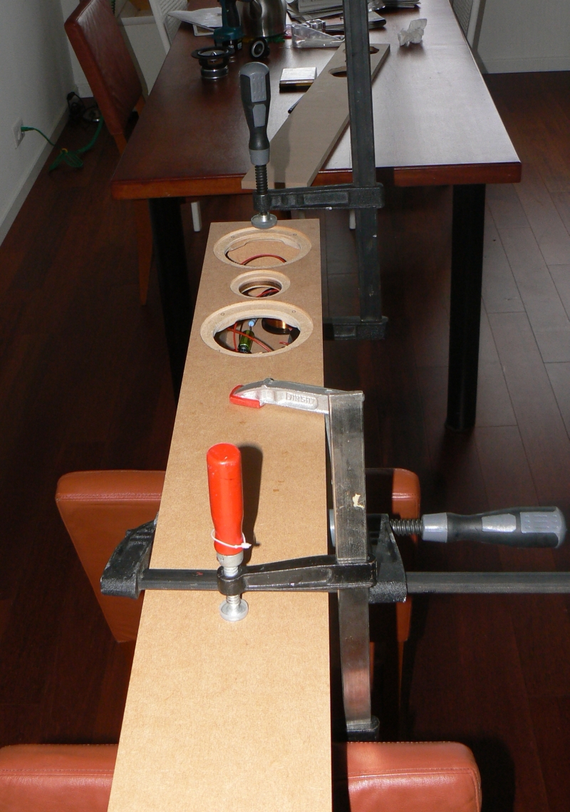

Nog wat plaatjes... Ze staan nu te drogen in de klemmen.

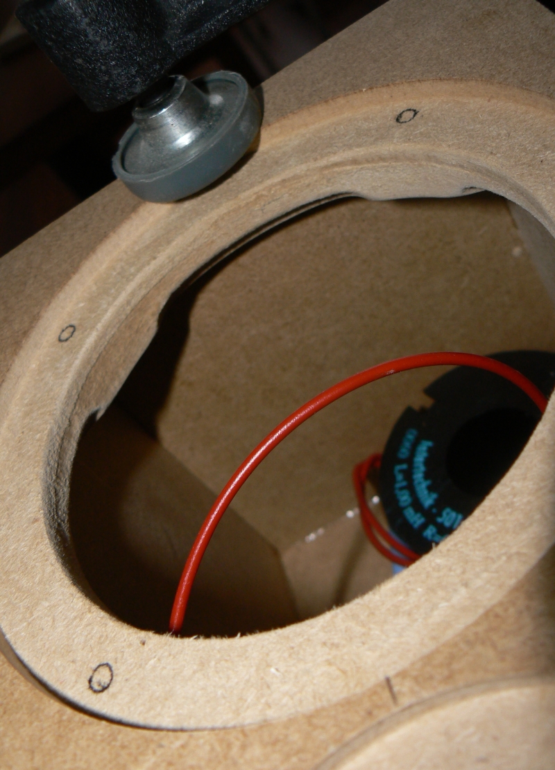

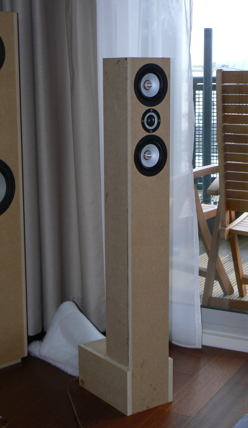

Vers uit de lijmklemmen heb ik snel de speakers aangesloten en gemonteerd! En ik moet zeggen dat het geluid een beetje tegenvalt... :( Ik heb helaas nog geen mogelijkheid om te meten, maar ik kan zo wel horen dat er iets niet helemaal goed gaat.
Ik heb al een beetje gespeeld met de demping en dat heeft wel een flink effect: Ik ben begonnen met een halve plaat BAF in ongeveer het eerste 1/3 stuk van de speaker. Dat geeft een goede diepe bas, maar dan lijkt het alsof er een bult zit net boven het laagste bereik. Stemmen worden bijvoorbeeld overdreven hard weergegeven.
Als ik wat demping in het laatste deel van de lijn stop (zoals op de foto) wordt het iets beter, maar dat gaat wel ten koste van de diepgang.
Maar goed, ik blijf nog wel even wat proberen...
Over het verschil tussen de B en de D versie, de D versie is inderdaad wel wat anders ja... (de D versie is trouwens niet de schielded versie, die is weer anders zo te zien) :roll:
