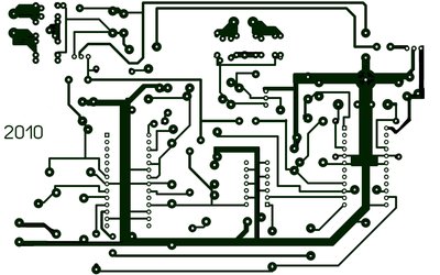

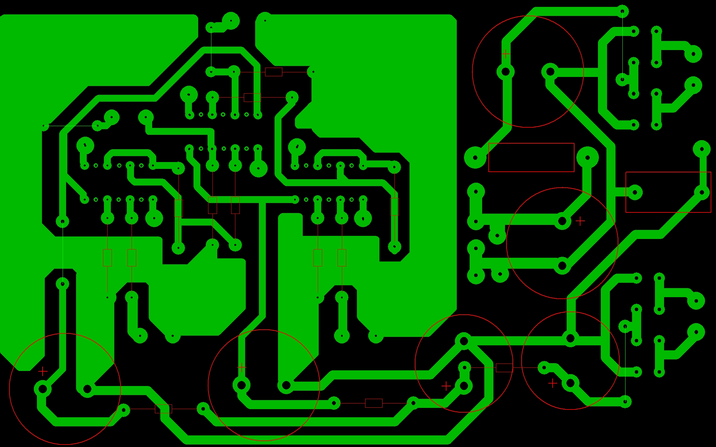

krijg je met zulke printjes niet last van dat de baantjes niet zo 'goed' zijn afgeschermd (kabels hebben een afscherming)?
Ja dit is een moeilijke,of niet................. :wink:

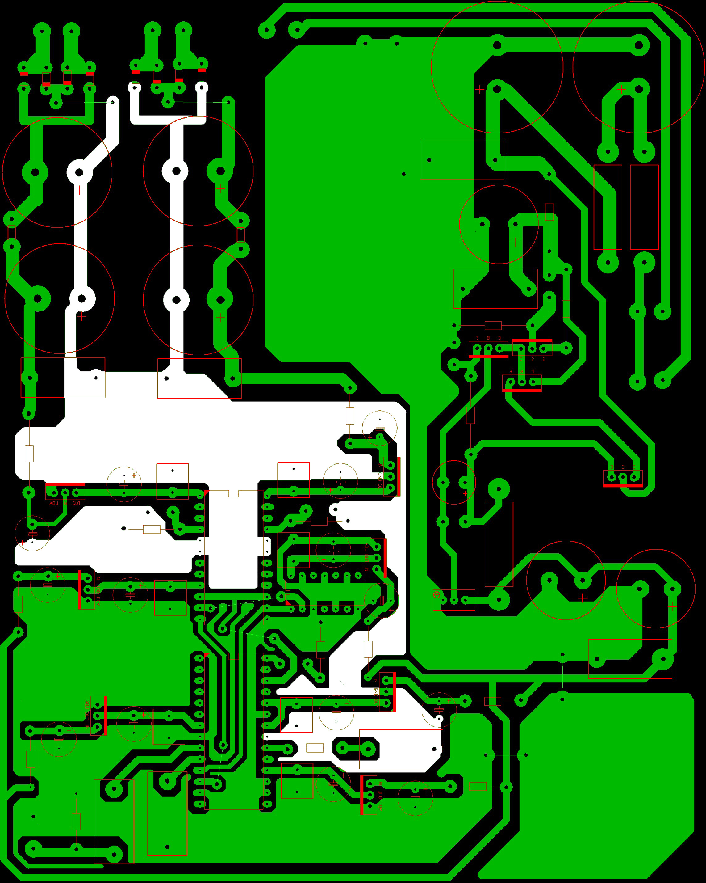

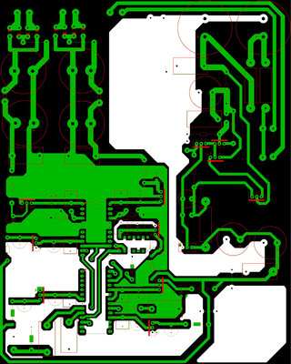

Kijken we eens naar mijn laatste ontwerp,dan zie je dat de baantjes omringt,,of zoveel mogelijk,,worden door een massa vlak.
Eigenlijk hetzelfde,als bij een afgeschermde kabel,waar de massa om de spannings voerende draad is gewonden,,een gitaar kabel bijvoorbeeld :D
Op de print wordt het wat moeilijker,je hebt namelijk te maken met een digitaal gedeelte op de print en een analoog gedeelte.
De afschermingen hiervan wil je niet door elkaar laten lopen.
Digitaal werkt met vaak veel hogere frequenties als analoog,,zie het als radio stoor signialen,,en deze wil je niet horen op je analoog gedeelte.
Met analoog gedeelte bedoel je eigenlijk het signiaal wat versterkt wordt en de versterker in gaat,
Twee foto,s bijgevoegd met de analoge en digitale afscherming[,,ground plane,,]
Deze afschermingen worden vaak op 1 punt met elkaar verbonden[anders werkt de totale schakeling niet] of op steraarde of bv. m.b.v. een smoor spoeltje,die alle hoogfrequent er uit filterd,,soort ontstoring.
Een printje zonder ground plane,kan ook goed werken,al staan dan meestal de baantjes verder van elkaar,maar ja ,dan wordt je print wel groter!!
Nu is dit verhaal niet helemaal sluitend,en zijn ook enkele dingen proefondervindelijk,,de ene keer werkt het wel de andere keer niet,,
Bij voedingen ontwerp ik meestal open,zonder een omsluitende ground plane,
Steraarde werkt ook goed,,alle min naar 1 punt op de print,,[wel consequent doen,anders werkt het niet!]
En veel mensen zweren bij bv.2 lagen,de schakeling op de ene kant van de print en de andere kant is alleen maar 1 groot grond vlak................. :mrgreen:
Al met al,niets meer dan enkele handvaten,om iets op te bouwen,of het werkt weet je pas als het gebouwd is........... :mrgreen:
Welkom in de wondere wereld van de zelfbouw :rock:

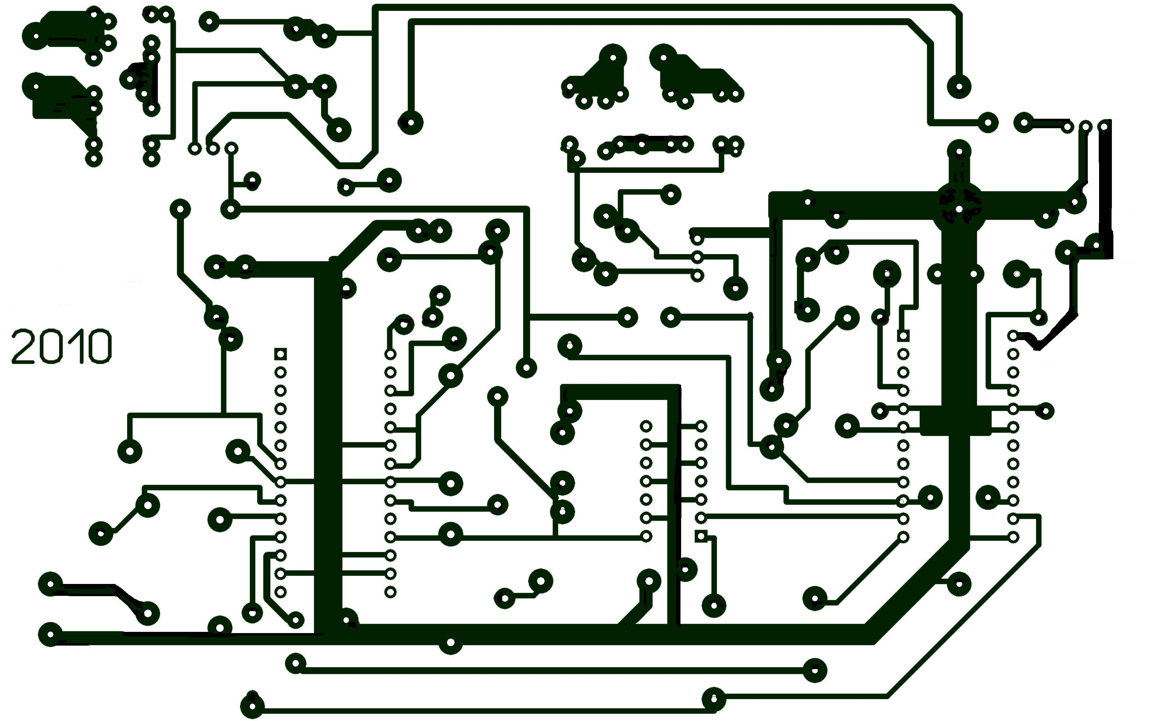

Om het nu nog wat ingewikkelder te maken......................... :mrgreen:
Dit was mijn eerste DAC,die ik nog steeds als referentie gebruik voor alle andere dac,s.
Geen rekening gehouden met wat voor ,,ground plane,, dan ook en klinkt nog steeds fantastisch :rock:

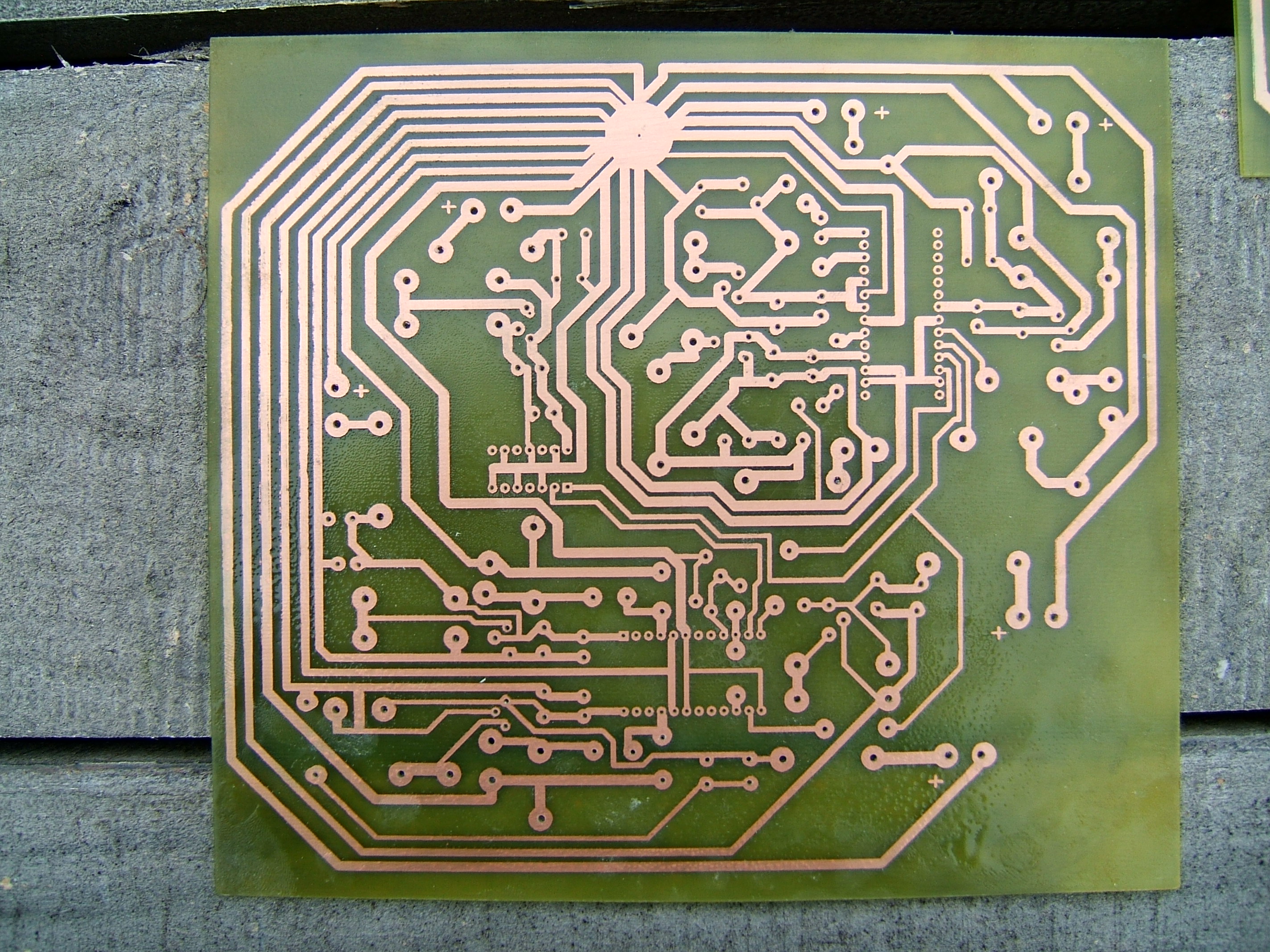

Voorbeeld van steraarde,mijn dac 3,............... :mrgreen:

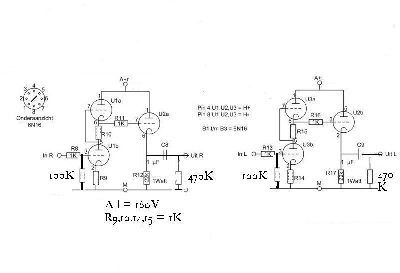

Oke,even terug naar de dac............ :mrgreen:
Ik hoorde nog een klein brommetje bij volgas,zonder muziek er op. :evil:
Toen maar even de manier van,,Koifarm,,toegepast.
Een 100K weerstand van rooster naar massa,en dat heeft gewerkt,weg brom...................................... :mrgreen:
Heb met deze schakeling twee voorversterkers gebouwd en die waren doodstil zonder deze weerstanden,waarom ze nu geplaatst moeten worden is me een raadsel
maar het werkt,en daar gaat het om........ :rock:

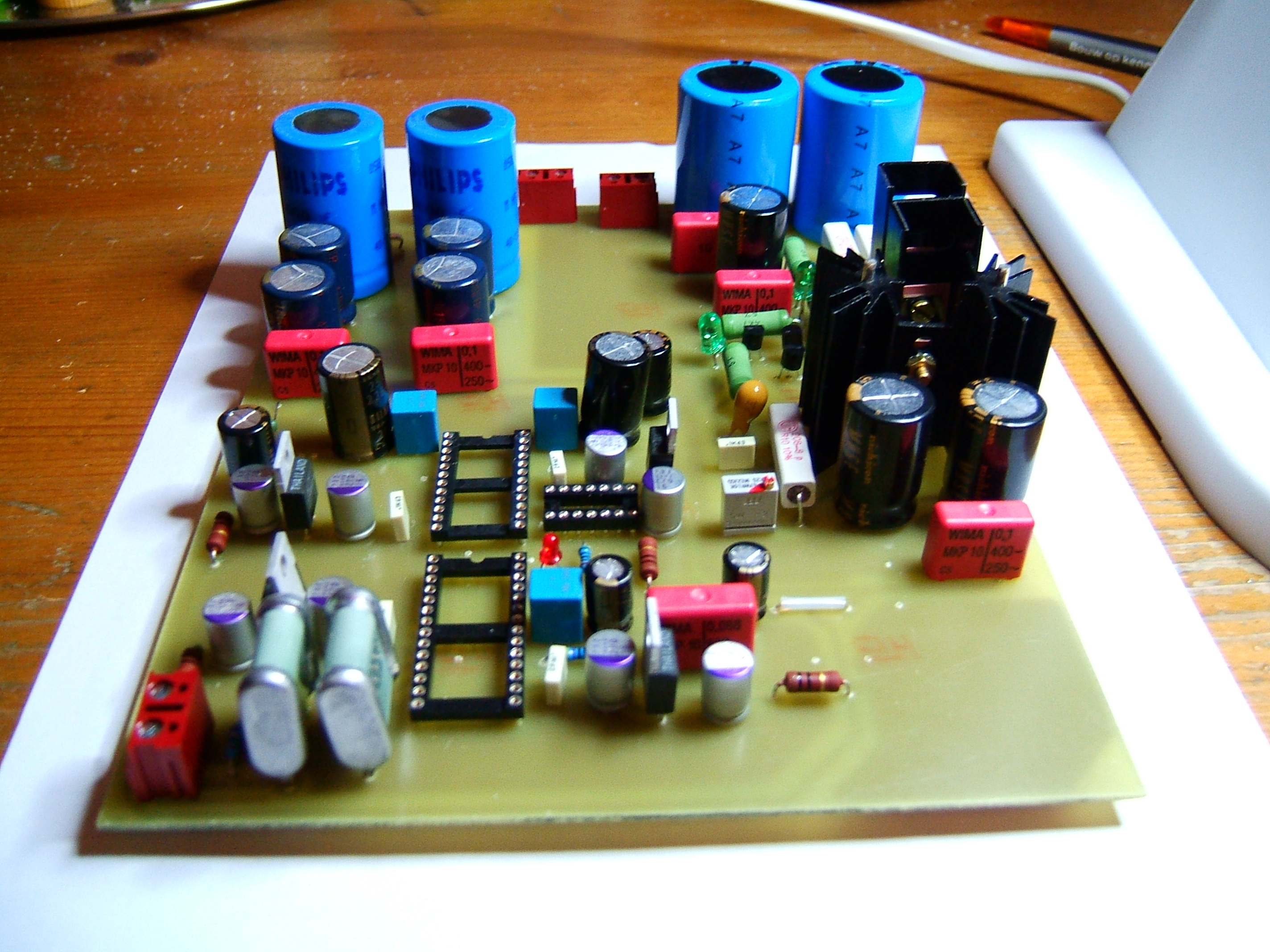

De boel even in elkaar gezet,op de shunt voedingen na en de I/V weerstanden................ :mrgreen:

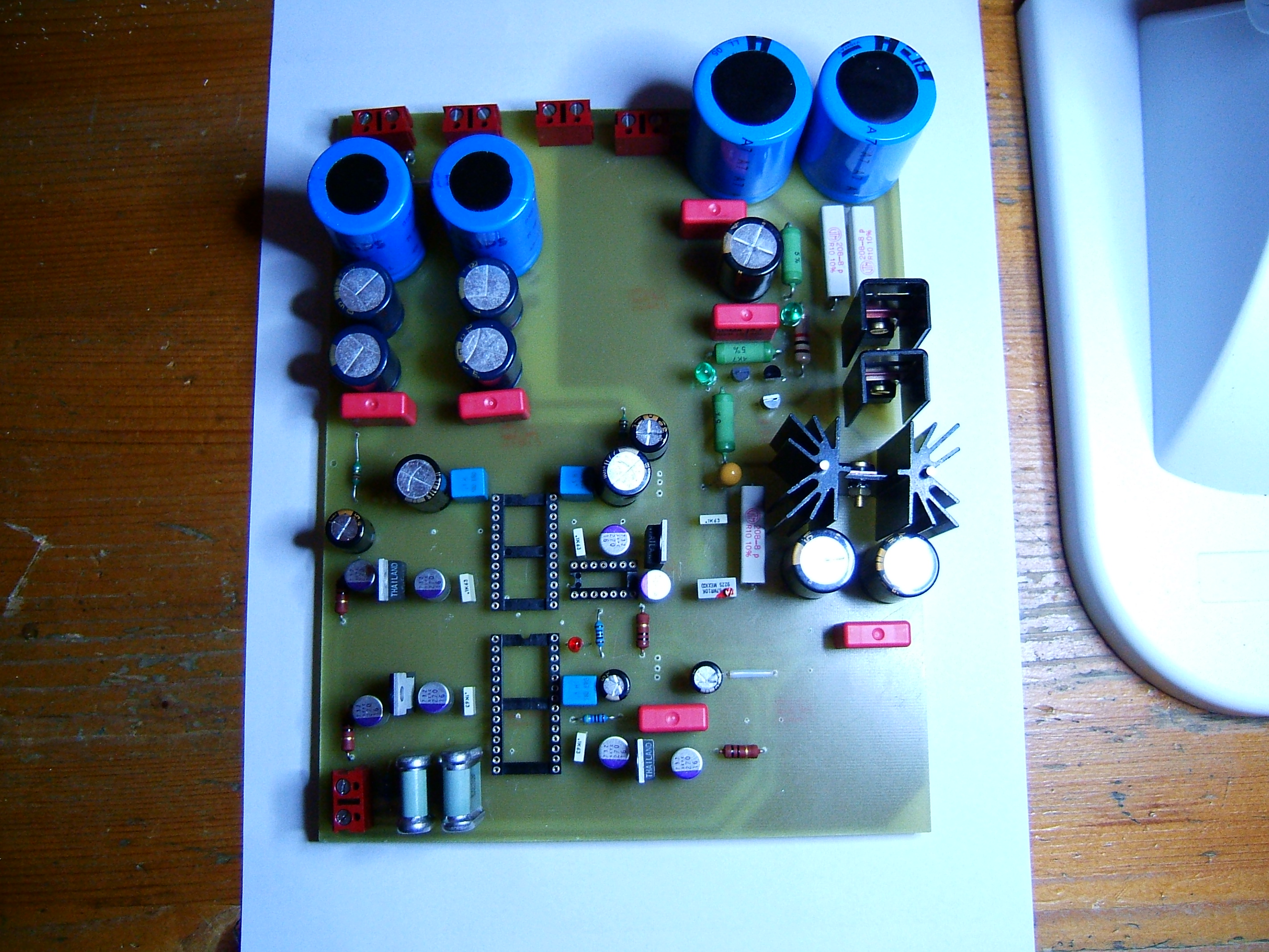

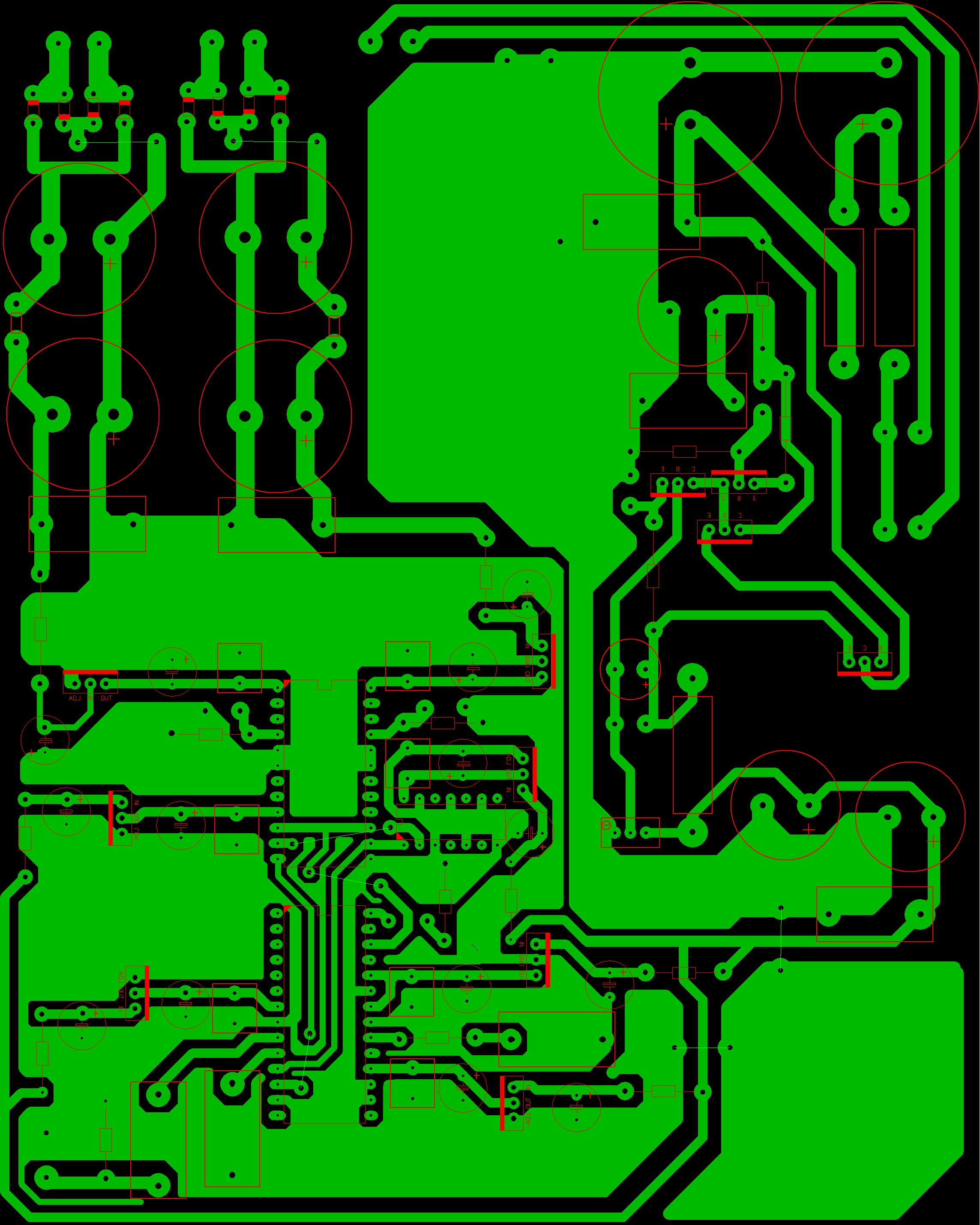

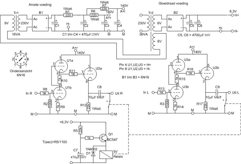

Berichtdoor democles » zo 24 feb 2013, 19:26

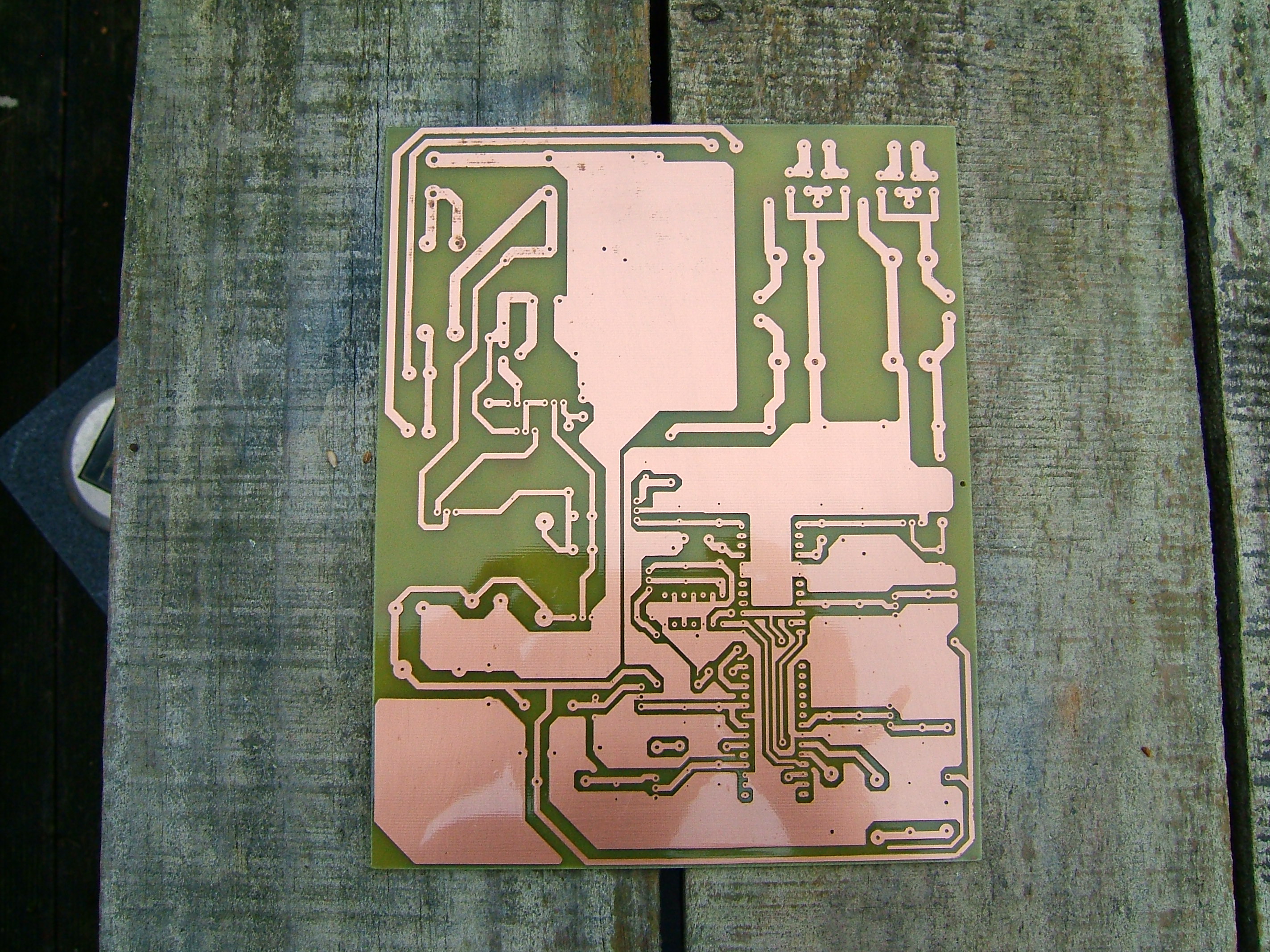

Wat nu,,,,
Onder de noemer van compact,een nieuwe print ontworpen voor de versterking van de dac.
Met dank aan ,,Koifarm,, voor het schema.[uiteraard verder met de 6N16 kabouters :rock: ]
Dus,geen vette trafo en smoorspoelen voor het buizengeweld,geen vette Hifi elco,s,geen bedrading wat door de halve kast loopt.
WAT DAN WEL!!!
Printje 10x16 cm
Hoogspanning en gloei spanning op 1 print.
Moet nog even wachten op een aantal trafo,s en de T.L shunt,s.
Misschien dat het nog wat uitproberen wordt met de I/V weerstanden,iets groter dan de 200 ohm nu.voor iets meer versterking.
Al vast een foto................................ :mrgreen:

Berichtdoor koifarm » zo 24 feb 2013, 22:49
En de trafo's mogen gerust wat vermogen betreft 1 waarde lager, dus 25VA voor de 2 x6v en 10VA voor de 9V trafo.
