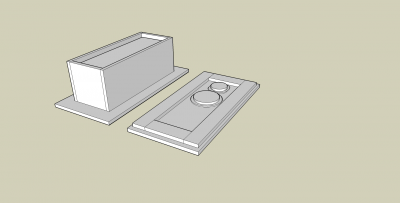

Kast (20 liter gesloten) gegoten van egalisatiemortel met gaas als wapening. De baffle giet ik apart en lijm ik later op de kast.
Ik ga een test maken met een wanddikte van 20mm.
Afwerking: geen
Misschien dat ik de mortel op kleur breng met wateroplosbare pigmenten (Clou waterbeits).

Berichtdoor SARK » zo 31 okt 2010, 11:18
Pjotr schreef:Hoi Arno,
Spannend, ben benieuwd hoe je uitkomt. Vraag mij alleen af hoe het zit met de hechting op het hout op den duur. Als het hout van het cement loslaat heb je een rammelkast. Of wordt ie alleen van cement?
Aan de tekening in de openingspost te zien wordt het helemaal van cement gemaakt, respect :!:

Berichtdoor Arno » zo 31 okt 2010, 12:01
Inderdaad, hij wordt helemaal van mortel. Waarschijnlijk nog wel wat mdf bracing, hoewel ik nog aan het bedenken ben of ik de bracing ga meegieten. Als er al bracing nodig is?

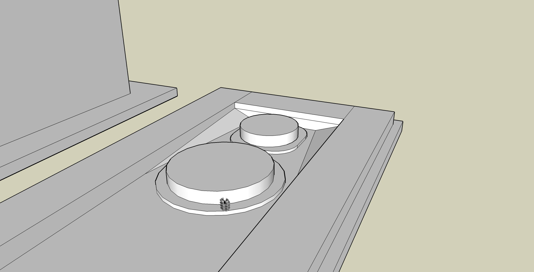

Ik heb wel vaker met egalisatiemortel gewerkt, en als je de maximaal toegestane hoeveelheid water erbij gooit, dan levert dat een soort karnemelk-achtige consistentie op. Perfect om te gieten dus.
Ook is er een stadium waarin je het met een natte spons nog wat kan modelleren, of kan vlaksteken met een plamuurmes oid. Niet dat ik dat wil, maar ik moet nog even kijken hoe ik het ga aanpakken met de open delen van de mallen, te weten de achterkant van de baffle en de achterkant van de kast.
Hier nog een plaatje van wat toegevoegde facetten en een van de mee te gieten rampamoeren.
Dit wordt echt te gek Afbeelding

Berichtdoor MechanicalAnimal » zo 31 okt 2010, 16:44
Arno schreef:Hier nog een plaatje van wat toegevoegde facetten en een van de mee te gieten rampamoeren.
ik had 't al even geoppperd bij je thuis, maar zou je niet beter kunnen gaan voor een gat door-en-door met daarachter een montage-ring met getapte gaten? Afdichtingsrubber tussen driver en behuizing en klaar ben je. Als die rampamoeren ook maar iets uit het lood staan dan kun je je driver al niet meer fatsoenlijk vastsnokken?
Arno
Berichten: 3182
Re: projekt egalisatiemortel
Berichtdoor Arno » zo 31 okt 2010, 16:56
MechanicalAnimal schreef:ik had 't al even geoppperd bij je thuis, maar zou je niet beter kunnen gaan voor een gat door-en-door met daarachter een montage-ring met getapte gaten?...Als die rampamoeren ook maar iets uit het lood staan dan kun je je driver al niet meer fatsoenlijk vastsnokken?
En toen zei ik ook al: Hoezo uit het lood???? :lol:
