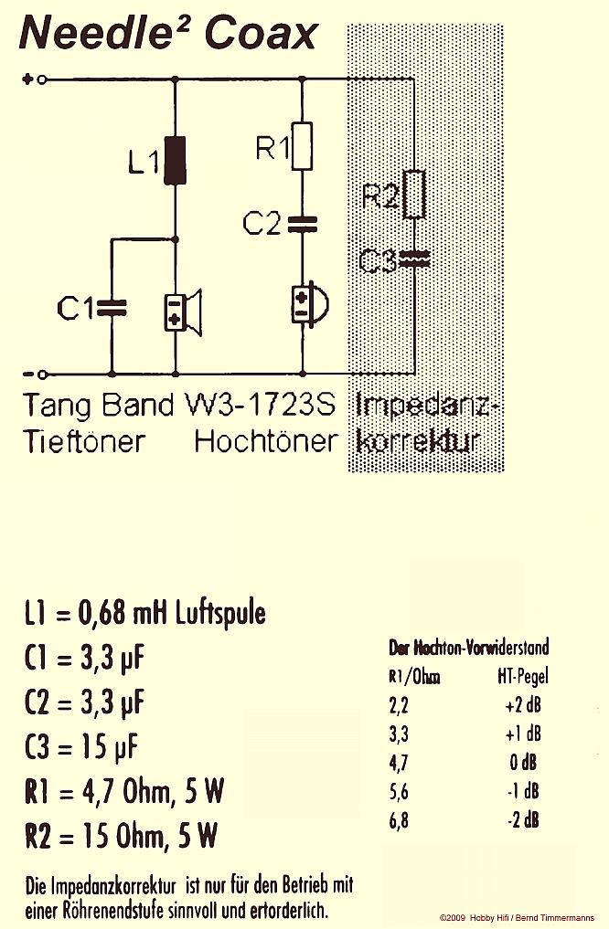

Wat voor kast gaan we ze dan in stoppen. Er waren 2 gepubliceerde ontwerpen, de Spiralino van Hobby Hifi en de Pünkchen van BPA, beide desktop speakers. Omdat ik daar t huis al vol mee heb, toch maar wat vloerstaands... zoiets als een Needle dus.. wat een toeval, laat ik nou nog een paar lege Needle kasten (ooit eens gekregen bij de McDonalds ;)) hebben staan.. Ik de W3-1723 in de sim gegooid: doet t prima in de Needle kast. En toen t filter.. huh filter... oh ja, dat heb je bij een 2weg systeem :lol: dat van de Spiralino ziet er verrassend simpel uit (al helemaal voor een HH filter)

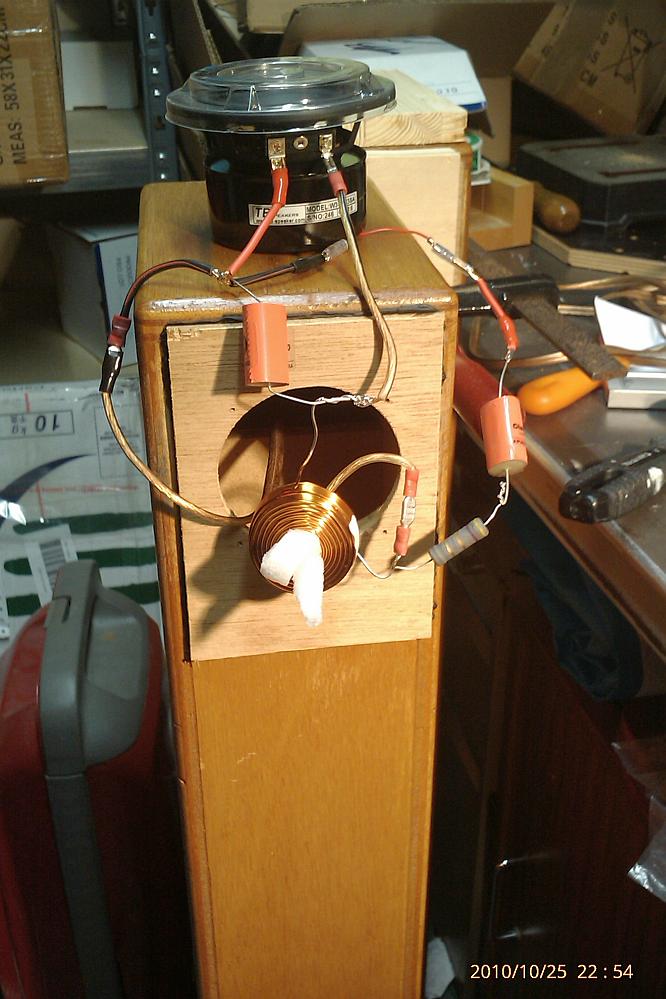

, maar dan moet wel de baffle step gelijk uitkomen... nou wil het toeval dat de kast van de Spiralino net zo breed is als de Needle, alleen is die minder hoog. maar zo op gevoel zou dat best nog wel eens goed moeten gaan. Gewoon doen dus. Dus hop, de soldeerbout warm en een filter in elkaar gebatst:

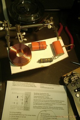

dat noem je toch vrij verdraad ofzo :lol: toch maar de moeite genomen om t netjes op een plankje te zetten:
en toen dus luisteren... eerst van te voren maar even de oren resetten de oranje Needle (met de BB3.01 dus) uit de hoek gehaald en daar een CD naar geluisterd. en toen de coaxen aan t werk... 1e indruk is dat het ruimtelijk plaatje ietwat minder is dan met de breedbander (maar dan ook echt ietwat)... en dan begint de rest op te vallen, dat hoog is verdomde netjes en gedetailleerd, Keith don't go klinkt echt schitterend. en ook het laag lijkt beter dan de BB3.01, er komt echte bas uit deze Needle²! zelfs de contrabas aan het begin van So What klinkt echt als contrabas. ook de ronkende cello's van Appocaliptica klinken zoals ze horen te klinken. in een enkel nummer is het hoog met wat te, misschien zou ½ of 1 dB zachter wel fijn zijn.
Tja, geslaagd experiment duidelijk! ik denk er nu sterk over om de oranje Needles maar om te bouwen naar Needle² en dan deze te houden als voorbeeld van wat er allemaal kan met een 8cm drivertje van 3 tientjes.
