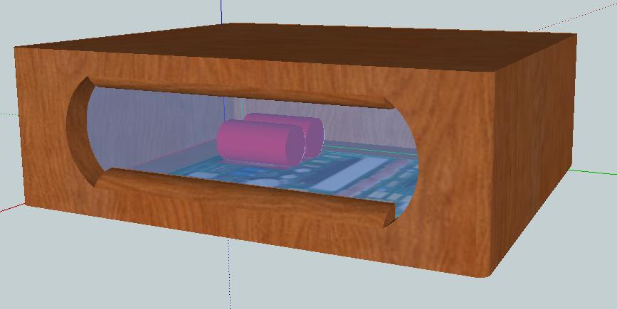

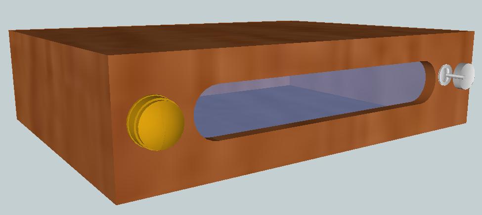

Hallo Mede klussers,
Ik heb eindelijk iets gevonden dat op mijn oude laptop werkt > Sketchup.
En heb meteen een probeersel gemaakt met mijn idee van budget versterkertje.
Aanzetknop (geel), Volumeknop (grijs) en een switch om van Aux the switchen.
Er komt een TA2020 in. Of een TA met buis ik weet alleen niet meer het type nummer en kan hem niet terug vinden :(

Berichtdoor DragoSz » vr 22 okt 2010, 19:43
Iets verder. Ik kan alleen geen fatsoenlijke ronde hoek maken. :(

Ziet er leuk uit zo, en die ronde hoeken wil je rondom of gewoon de 4 (zij)hoeken de diepte in?
In geval van die 4 hoeken de diepte in gewoon een radius maken op de hoek en het overtollige wegdrukken met het push/pull tooltje ;)

Berichtdoor DragoSz » vr 22 okt 2010, 23:21
Dat push/pul werkt prima maar de buig tool voor geen meter.

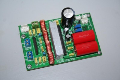

Volgende week verder met de Ta2024. Heeft iemand een foto van de zijkant zodat ik de hoogtes een beetje kan inschatten?

Berichtdoor EppeRRR » za 23 okt 2010, 13:56
Vanaf 0:20 kun je zien wat ik bedoel, alleen maak jij geen ronding over een 'hoek' van 180 graden maar over 90 graden ;)
http://www.youtube.com/watch?v=6EtsPDoQTIw&feature=fvsr
Wat ook kan is een hulppunt maken op bijv. 1cm uit de hoeken, op dat punt maar je een cirkel van 1cm en daarna verwijder je (net zoals in het bovenstaande filmpje) het overtollige aan lijnen :D
De 1cm is niets meer dan een voorbeeld, wil je een grotere of kleinere radius dan maak je de straal gewoon kleiner of groter:D
En over de hoogte van de TA2024 kan ik alleen dit vinden, is dat ook jouw print?
http://helderhifi.webnode.com/products/product-2/
- 1 X TA2024 PCB new version fully finished and tested ( length:11cm , width:7cm ,height:5cm)
Het gaat hierboven om de MKIII, een aangepaste/gemodificeerde als ik het zo snel en goed gelezen heb.

ik ben ook net begonnen met experimenteren (lees heb zowat men complete huis er al in staan) maar wat je ook kunt doen is eerst de ovaal van je kijkraampje tekenen. Vervolgens maak je een plat vlakje van de ronde hoek die je wilt hebben, deze plaats je tegen de de ovaal met de ronding naar voren en dan kun je hem door de hele ovaal heen trekken met de Follow tool. Tadaaa je ronde hoek.
het is een beetje een work around maar zo heb ik het gedaan voor een ronde hoek die ik rond een hele circel wilde hebben.

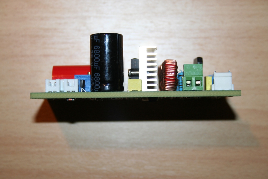

Berichtdoor fterheide » zo 31 okt 2010, 22:11
De afmetingen van een TA2020 MK3 zijn 11cm in de lengte, 7cm in de breedte, en 5cm in de hoogte.
Met 'TA-amp met buis' bedoel je volgens mij de voorversterker met 12AU7 buis, zie bijlage.

Berichtdoor DragoSz » zo 31 okt 2010, 22:22
Ja zoiets. ik dacht dat ik hem ook in andere form had gezien :-k
Is het mogelijk een foto van de zijkant te maken zodat ik de andere hoogtes kan schatten?

Berichtdoor fterheide » zo 31 okt 2010, 22:34
There you go ;)
TA2024 - TA2020 - Kratradio - Radiokist - Versterkers - Connectors - Accessoires op http://www.kratradio-ta2024-versterker.nl

Berichtdoor DragoSz » zo 31 okt 2010, 22:43
Dankje :mrgreen:
Nu kan ik redelijk veilig zeggen dat die rode dingen 2,3-3 cm hoog zijn :)

Berichtdoor fterheide » zo 31 okt 2010, 22:56
DragoSz schreef:Dankje :mrgreen:
Rode dingen => 2.2µF Input caps ;)

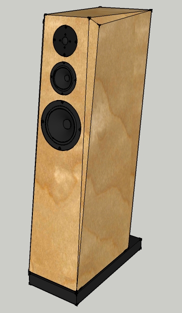

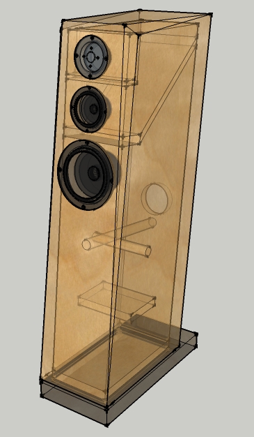

Weer iets geleerd met SketchUp: Componenten. Het is alleen _!*@$!@$!% moeilijk die dingen te plaatsen waar jij dat wil :boos:
Mijn momentele project, Een standaard subwoofert met gesloten midden toner er boven. De tweeter word nog een andere.

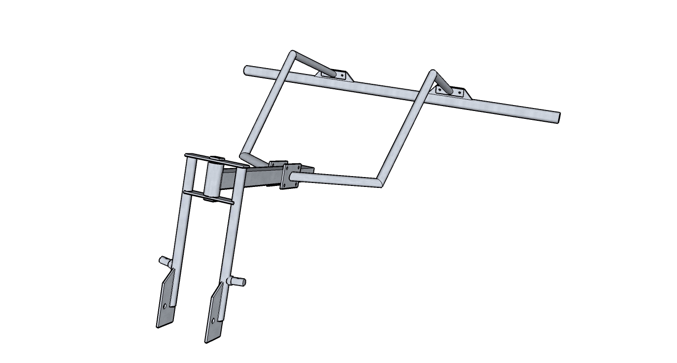

Weet niet of het gepast is in jouw topic, maar ik heb het net zo met sketchup (7.1).
Hier een beginnetje van een project wat ook in de planning staat voor in de toekomst.
Getekend aan de hand van 2d tekeningen met afmetingen en graden.
Heb nog wel veel meer schetsen liggen, pen en papier worden steeds zeldzamer :P

DragoSz
Berichten: 568
Locatie: Haaksbergen
Re: Eerste stappen in Sketchup
Berichtdoor DragoSz » zo 09 jan 2011, 13:05
[quote="EppeRRR"]Weet niet of het gepast is in jouw topic, maar ik heb het net zo met sketchup (7.1).
Geen probleem hoor, We maken der gewoon een algemeen topic van :wink:
Wel knap gedaan. Wat is het?

Berichtdoor EppeRRR » zo 09 jan 2011, 21:17
hahaha geen probleem hoor, hier een voorbeeldje van internet geplukt:
Maar zoiets moet het worden, niet exact hetzelfde model maar wel dat idee. Alle flensen zijn met bouten bevestigd aan elkaar zodat het geheel demontabel is en te vervoeren, me zwager heeft er 1 en dat gaan best snel :D

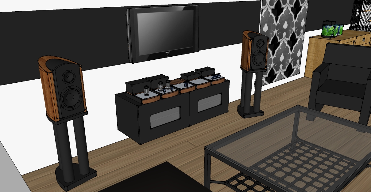

Ik heb er ook geen enkel probleem mee, vind het een heerlijk programma!
Hier wat van mijn "werk":

Zo goed kan ik het dus weer niet helaas. Knap hoor. :!:
Waarom staat je kast in de muur? :-s
