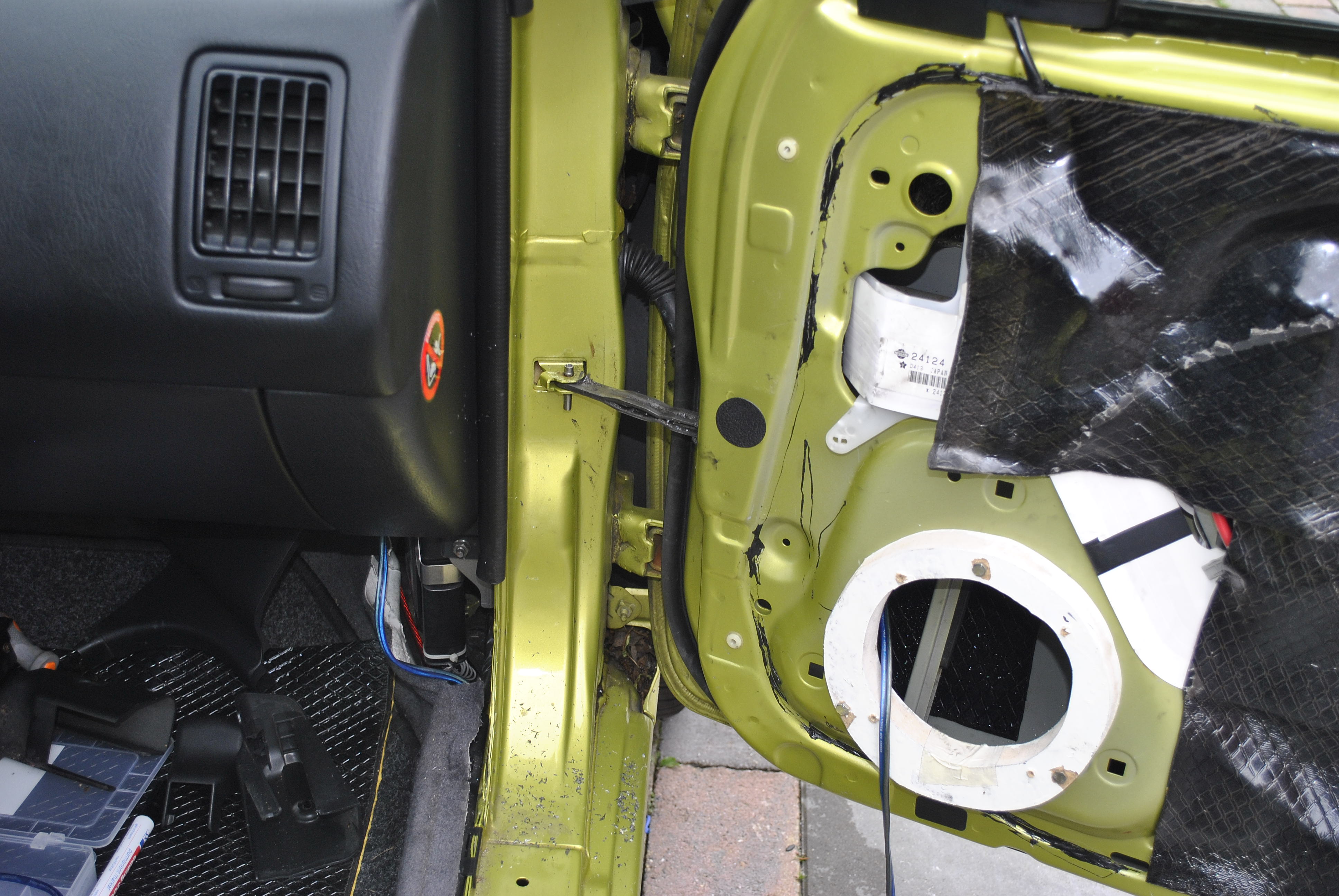

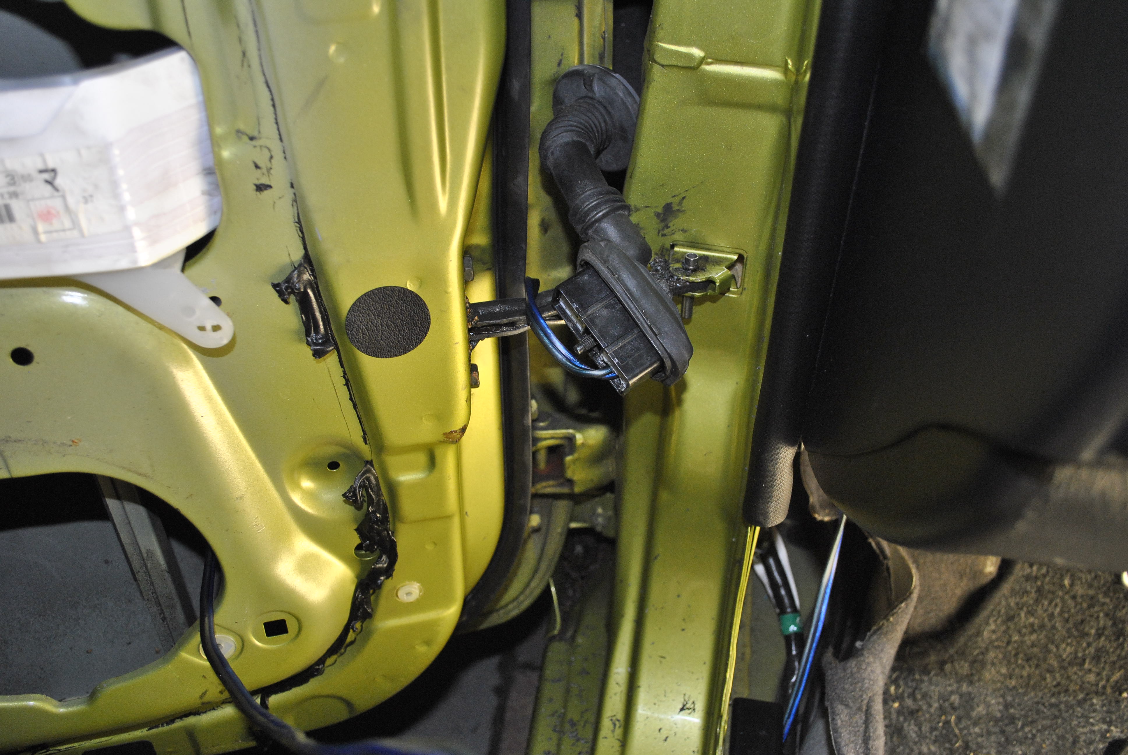

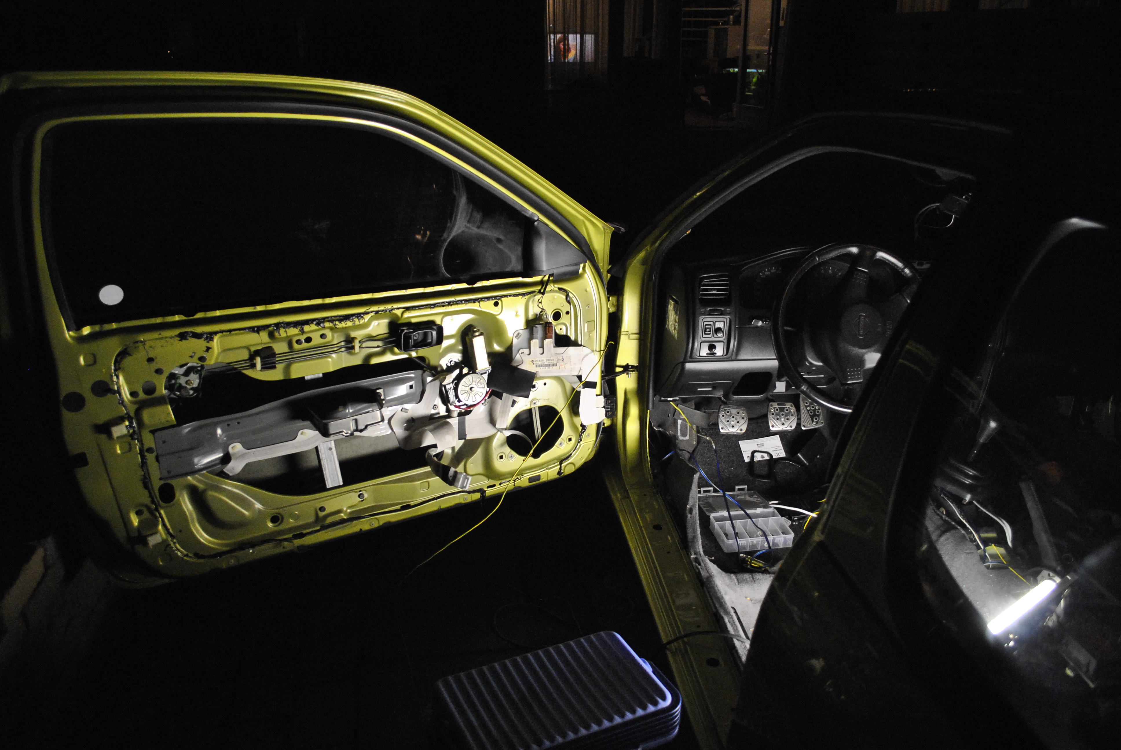

Nou het was gelukkig nog even droog en heb de tegenvaller op weten te lossen (speaker kabel naar deur).
Ik heb de stekker verwijderd (nu ook binnenste zijde) en zag tot mijn geluk dat niet alle pooltjes in gebruik waren, dit gaf dus hoop want er was ruimte:
Links onder zijn 2 ruitjes ruimte, dat was een kwestie van uitboren en in de binnenkomende stekker ook en het rubber weer terug mierenneuken:
En het resultaat was nu netjes door de rubberen voering en de deur in:

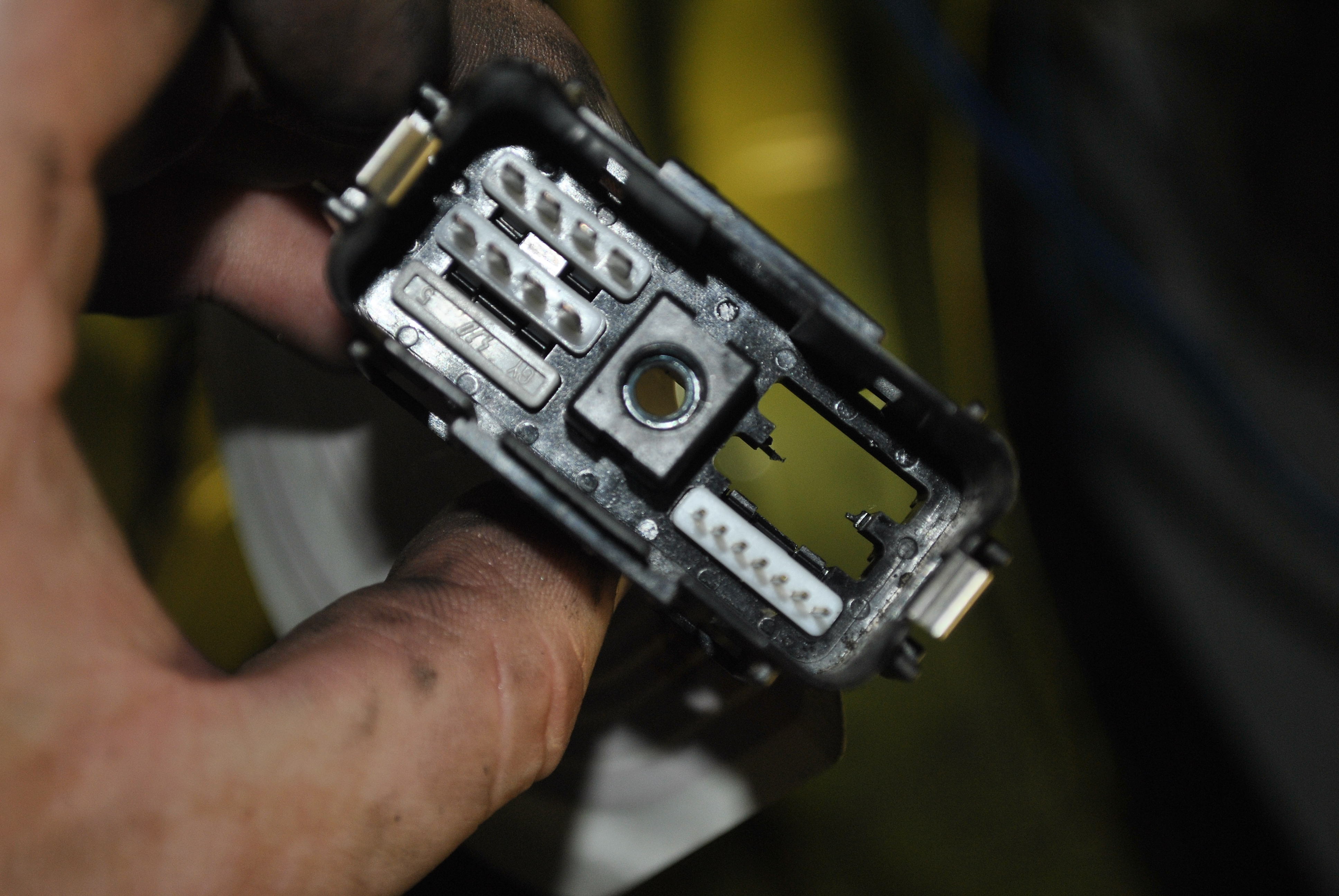

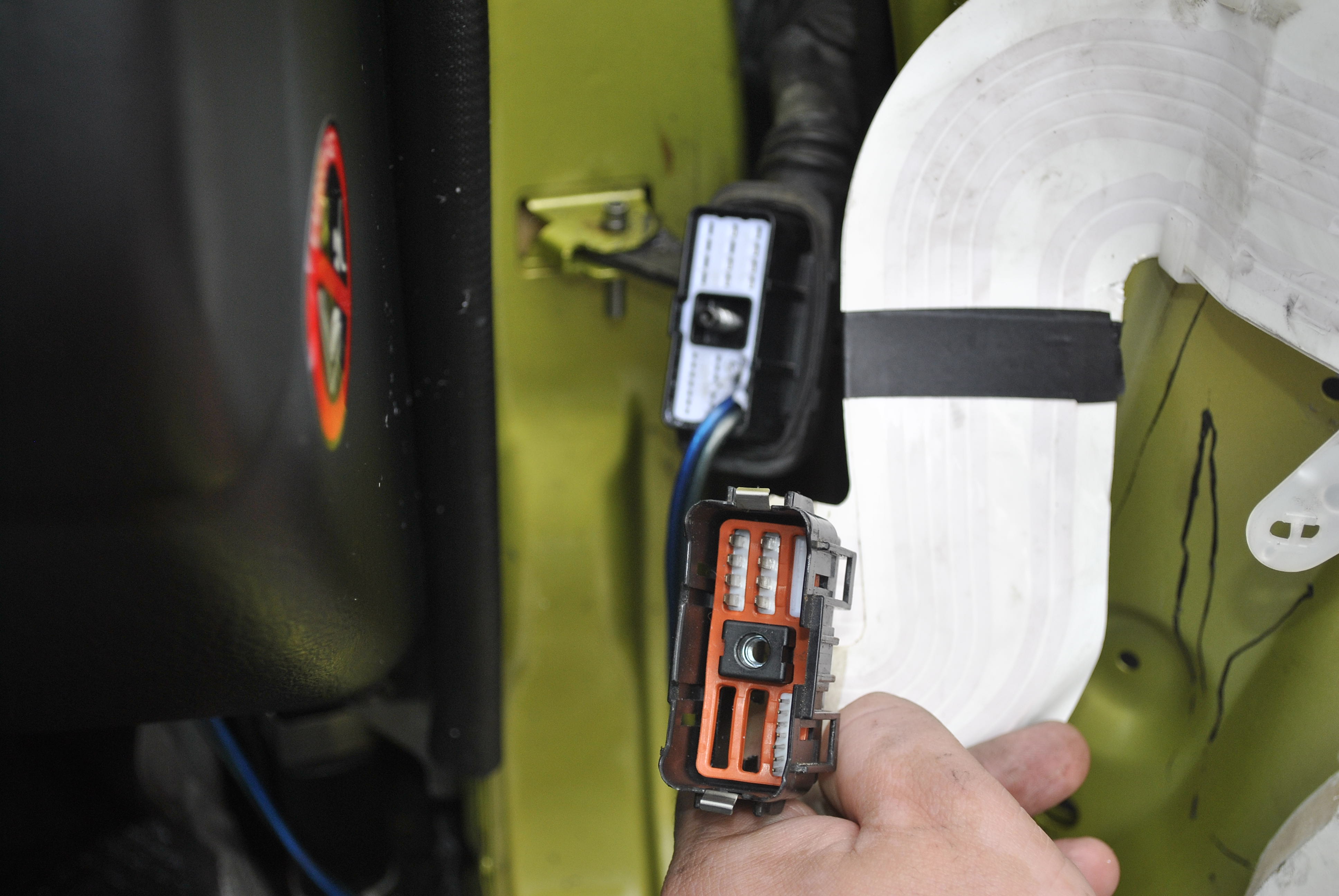

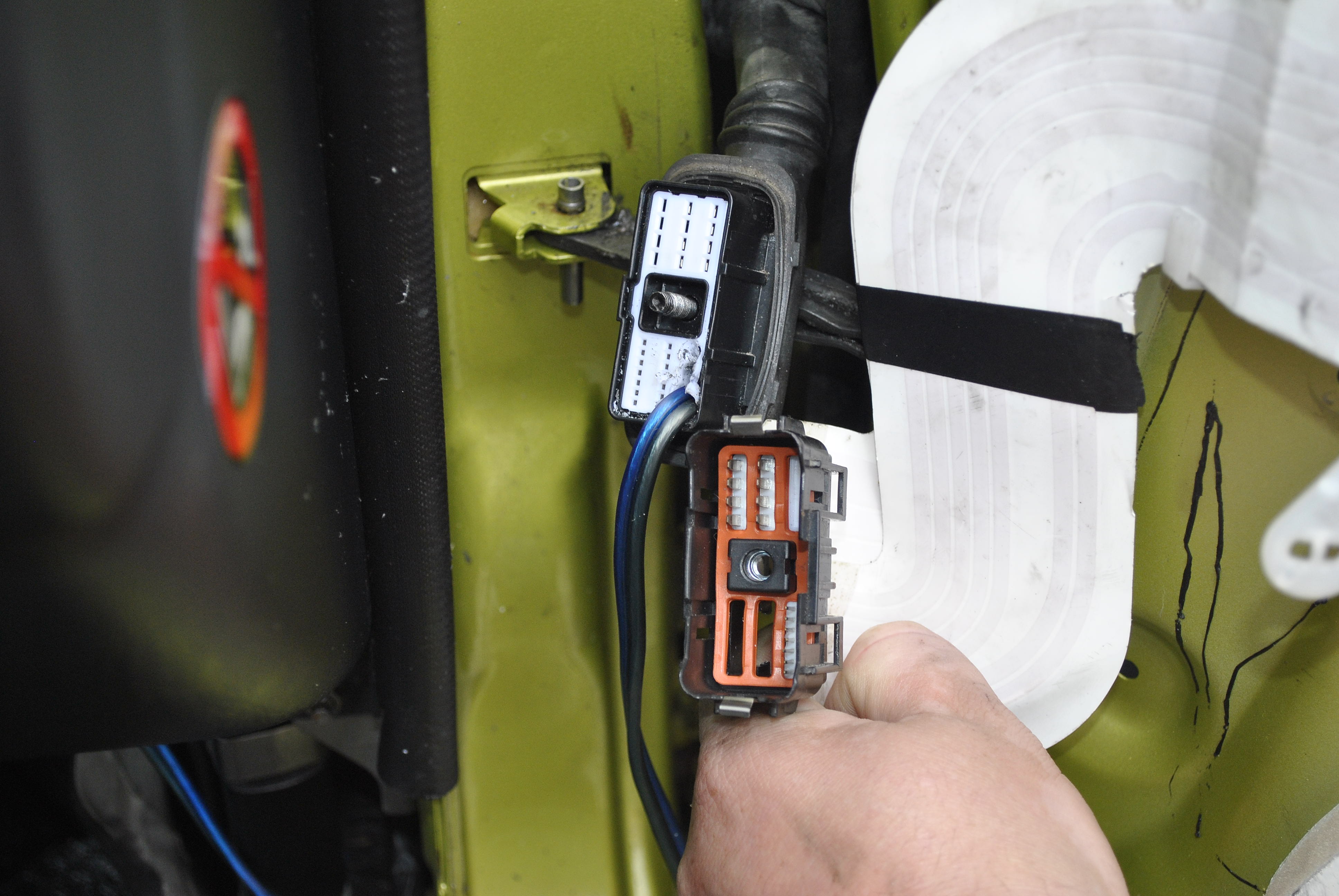

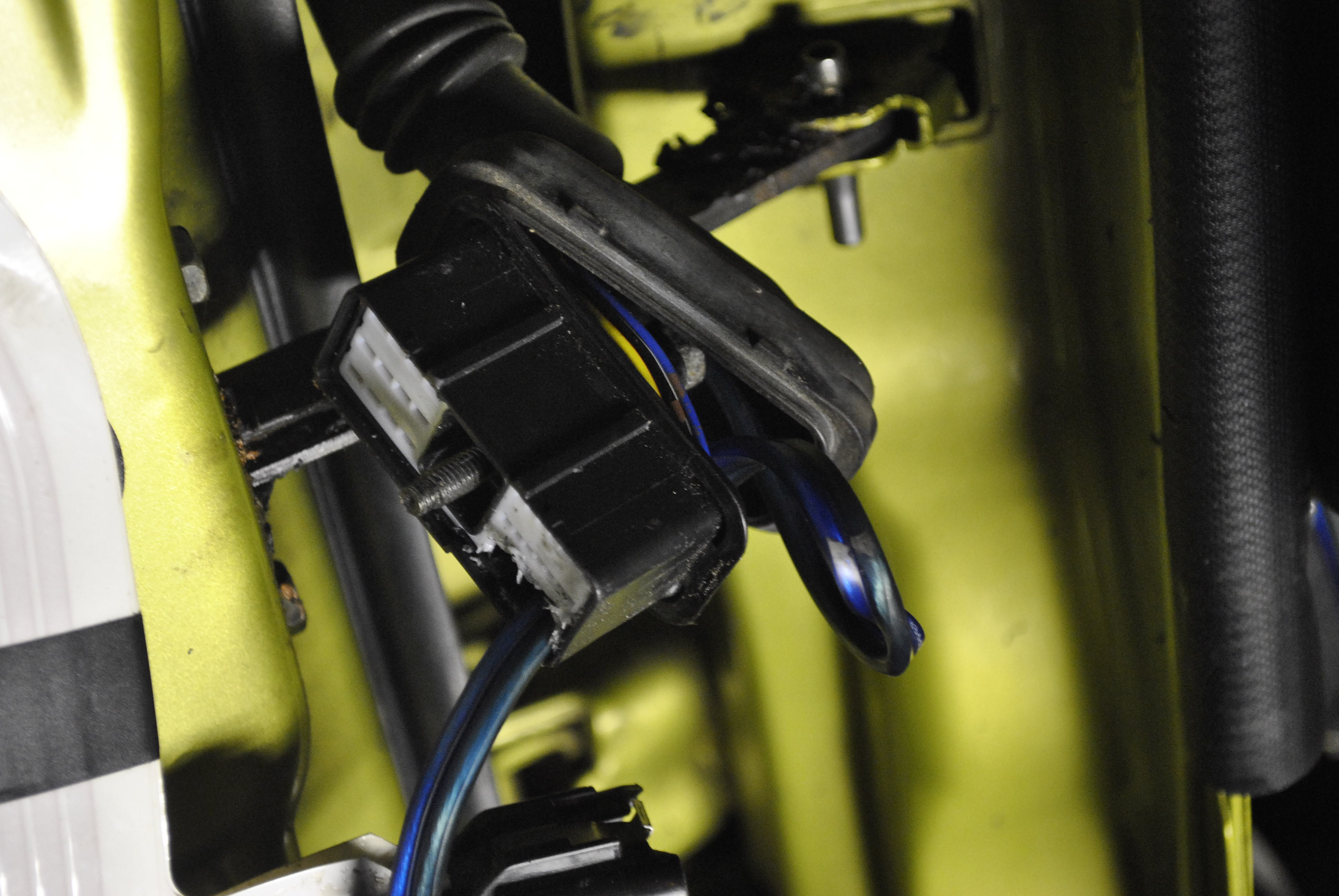

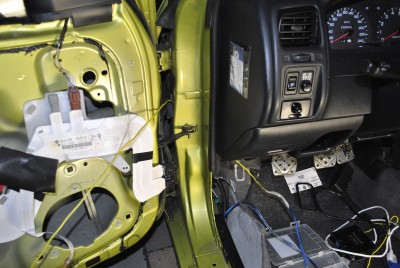

Nou zoals gezegd vond ik dat doorvoeren van die speakerkabel door die massieve stekken een ***klus, kortom wou er wel graag vanaf voor de volgende deur dus men pakt een TL bak:
Dit keer even wat meer foto's voor Google naslag werk, onderaan bericht staan zoekwoorden (negeer ze
Eerst doorvoerrubber los aan chassis zijde, trekkabel (in dit massief elektronica kabel) gewoon schuin naar beneden duwen tot je hem binnen tegenkomt. Andersom kan ook 2 vingers door het gat en hem naar boven duwen tot je hem voelt:
Trekveer door het rubber, beetje zeep helpt enorm om speakerkabel er vlotjes doorheen te krijgen. Met een boor kun je 2 ruime gaten boren in de stekker (let wel doe het aan de goede kant! 1 van de 3 rijtjes wordt gebruikt):
De contrastekker die in de deur zit (met 2 klemmetjes, die je los kunt duwen) heeft 2 dummy sloten (witte kapjes) die kun je eruit frunniken en het plasticje ertussen gewoon afbreken zodat de kabel er goed door kan:
Contrastekker weer terug in de deur (is even knutselen om lipjes weer goed te krijgen) en voer de speakerkabel door de stekker, trek deze strak en zet hem weer vast met de bout (10mm). Bij het vast zetten even duwen tegen de contrastekker zodat de bout wel het schroefdraad pakt!

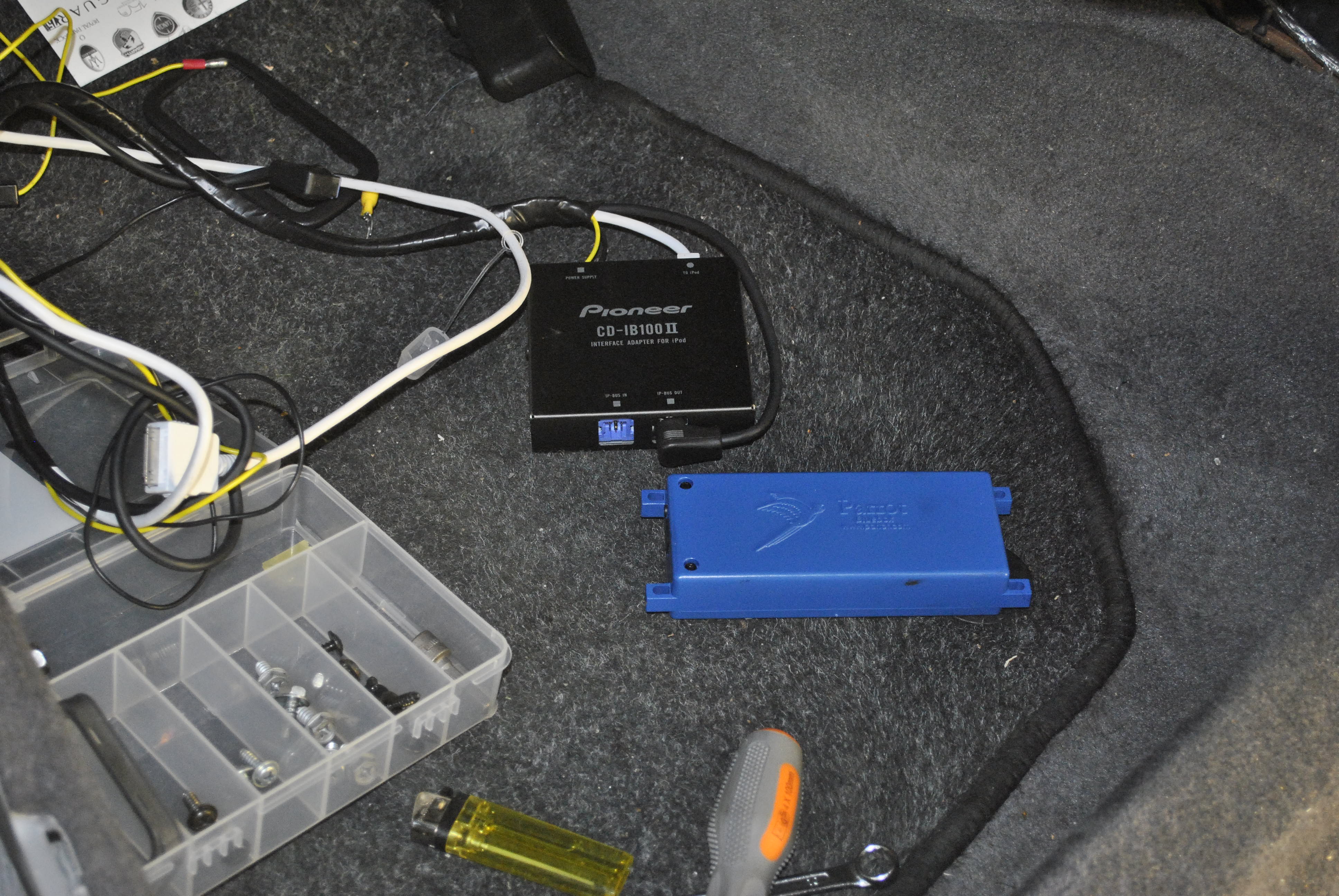

Morgen verder, de Parrot en de Ipod connector moeten nog een mooi plaatste krijgen:
Hebben beide weer een bos kabels, dus het wordt wel erg druk in het dashboard. Morgen flink met tie wraps aan de gang om ruimte te houden dat de radio met 3 x rca kabels ook nog in het dashboard kan
