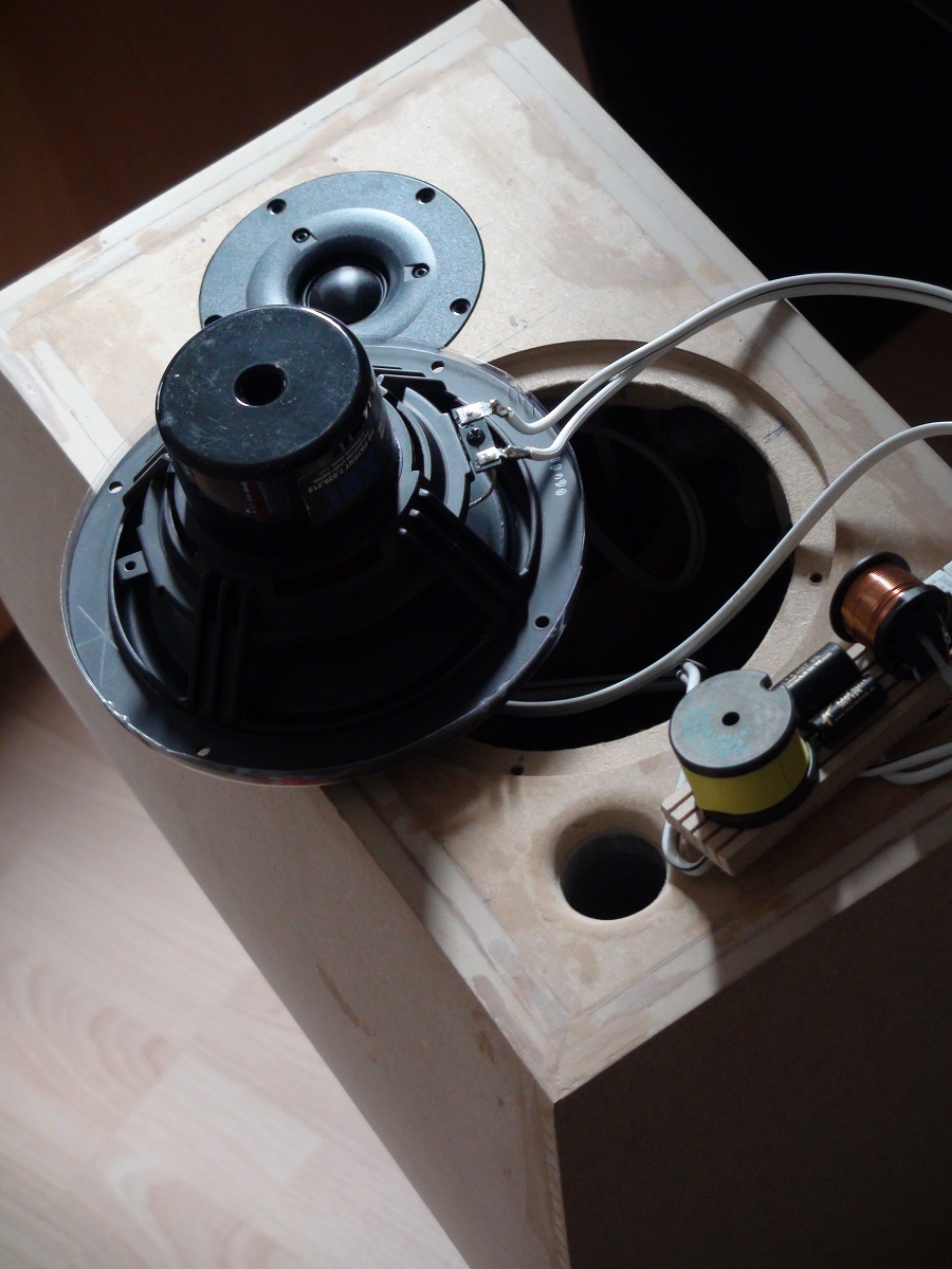

Progressie...
4 filters geprobeerd waarvan de laatste al aardig goed klinkt.. helaas gaat dat niet op, want ik heb op aanraden van b_force een andere tweeter gekocht. Ik heb gekozen voor de vifa XT25 omdat de overnamefrequentie niet zo kritiek hoog licht als de voorgaande. Daarbij komt dat de tweeter een zeer goede reputatie heeft en in verschillende grote projecten wordt gebruikt (van Troels Gravesen)en zelfs in luidsprekers van Audio Physics..

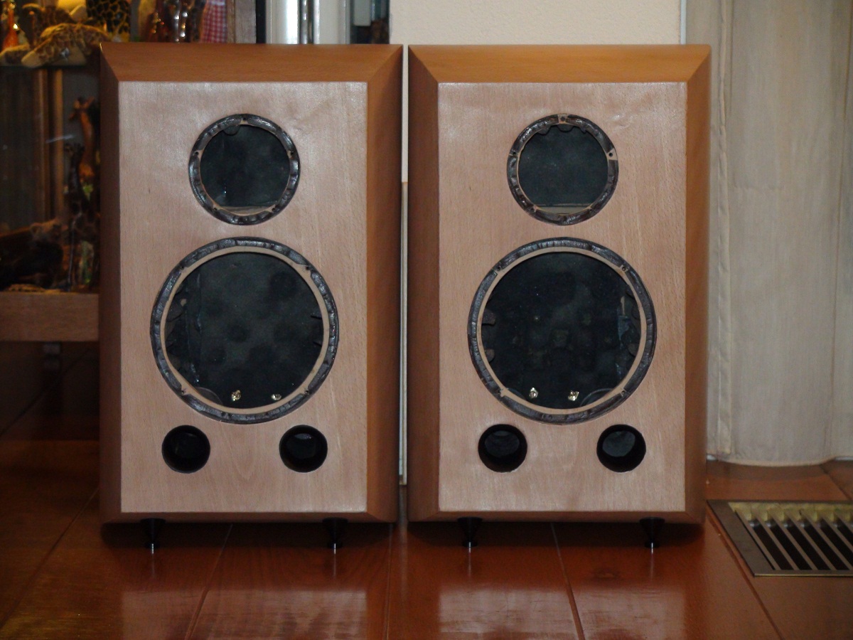

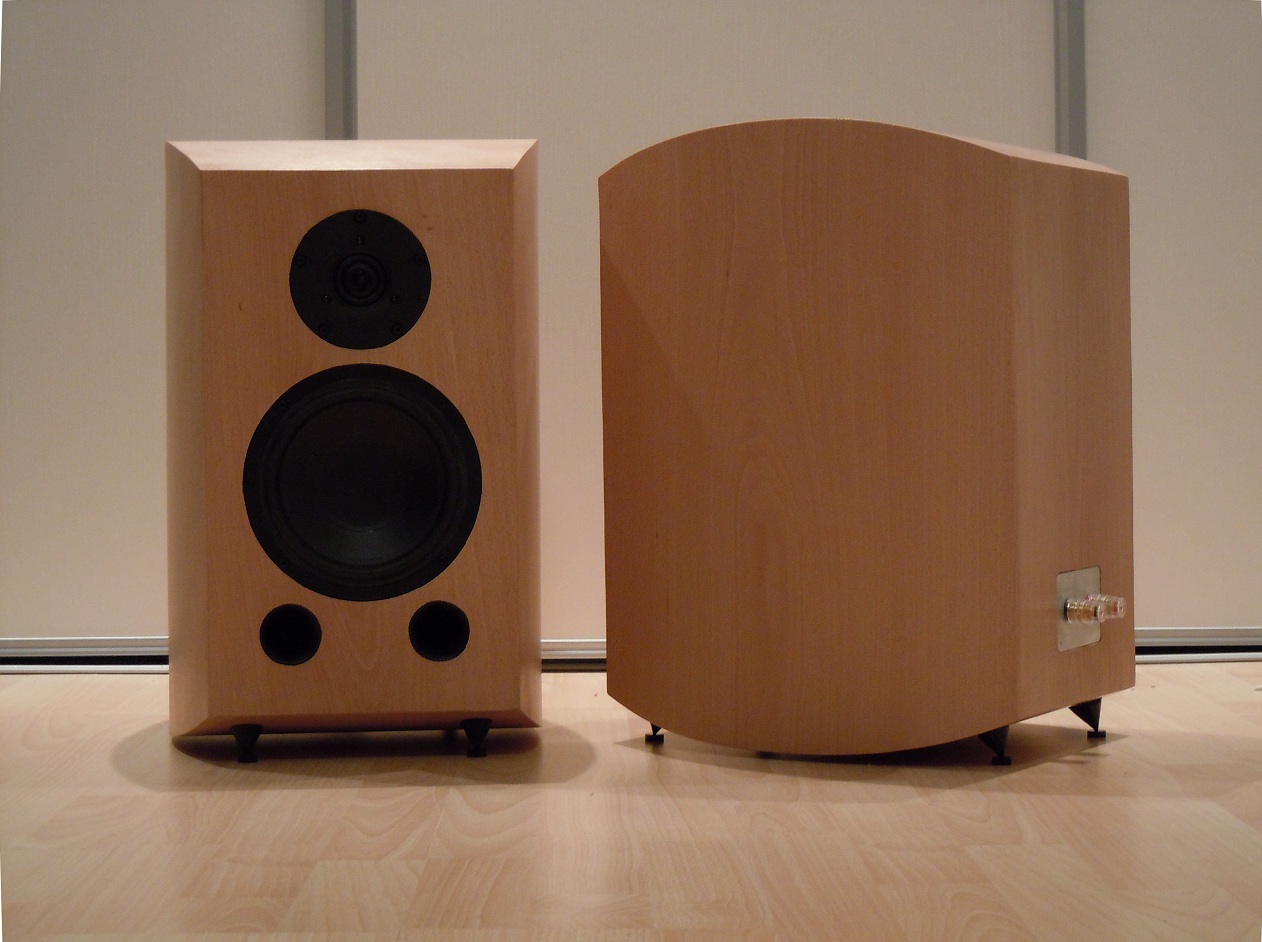

Echt netjes geworden! Zijn die BR poorten ook nog gelukt? Kan het detail op de foto's niet zo goed zien.
matthijs1988
Berichten: 113
Lid geworden op: za 07 aug 2010, 23:53
Locatie: Heteren
Re: eerste speakerset, [Optisch klaar!]
Berichtdoor matthijs1988 » za 27 nov 2010, 11:54
bedankt allemaal voor de positieve reacties:D

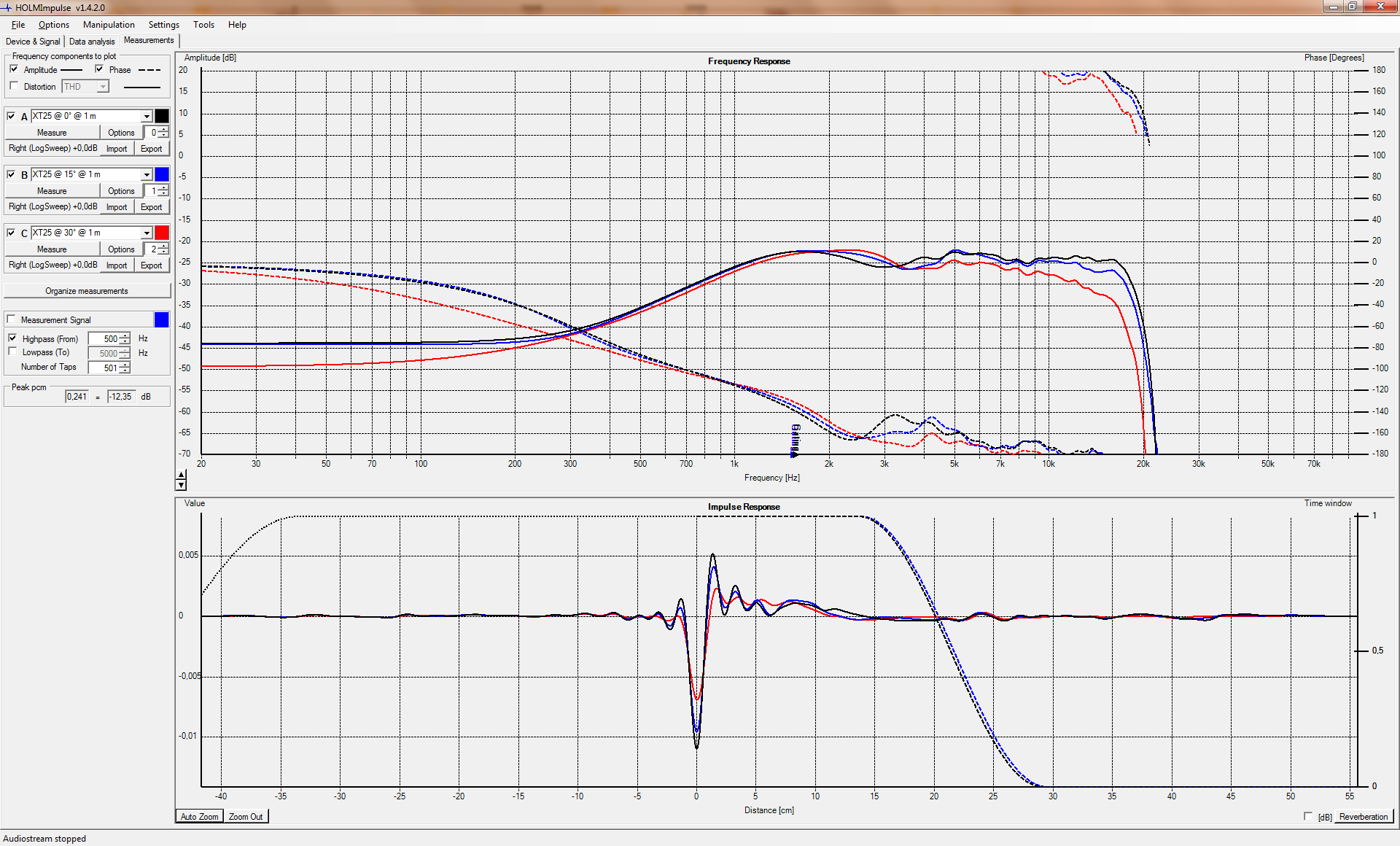

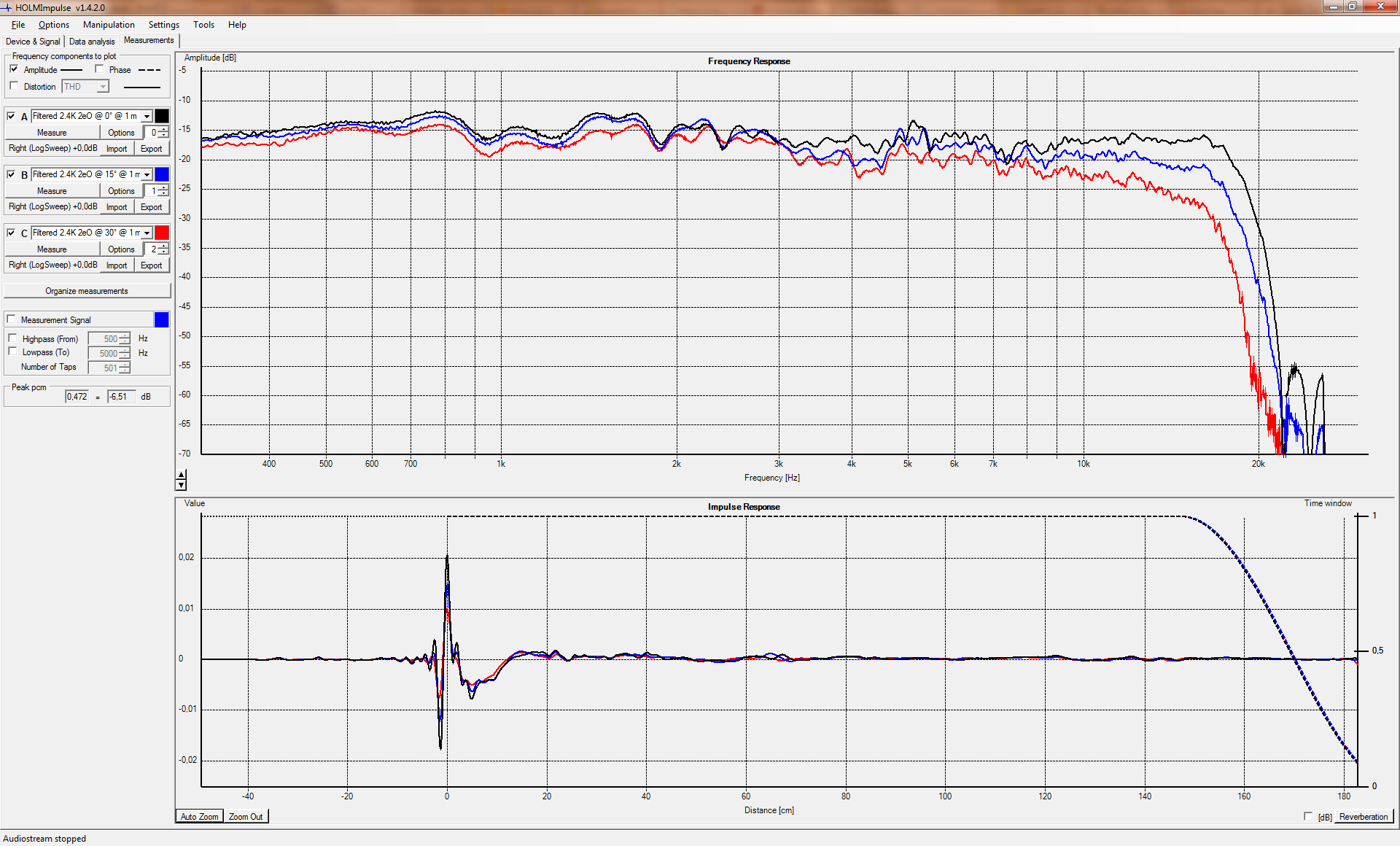

Ik heb vandaag mijn eerste meting gemaakt die er naar mijn idee realistisch uit ziet. microfoon geplaatst op één meter afstand van de speaker tussen de tweeter en de woofer in zodat ik van beiden op die plek de fase kan meten en hierop het filter kan baseren.. kan iemand mij vertellen of ik dit goed doe? of moet ik de gating dan anders plaatsen. verder zijn de metingen gedaan in mijn slaapkamer die ik (:oops: met matrassen en kussens bewerkt heb voor een minder rommelige response) het werkt in ieder geval aardig voor mijn idee.
bedankt B_force voor het aanbod! als ik alle metingen (goed) voor mekaar heb dan ga ik eens serieus met het filter beginnen en wellicht PB ik je dan. Ik heb de maten van de BR-pijpen genomen volgens een berekening met de formule uit vance dickason's "luidsprekerkasten ontwerpen".. redelijk simplitisch, maar wel ok verder geloof ik.. wanneer is poortruis hoorbaar? ik ken het fenomeen niet echt...
@Ruben.. BR-poorten zijn aardig gelukt.. ik maak binnenkort een foto'tje in daglicht voor een beter detail.

En na lekker rommelen, trials & errors, staan ze lekker te spelen.
het klinkt echt lekker!
Wat de tweeter betreft.. details zonder scherpe cq. koude randjes. echt een significante verbetering tenopzichte van de oude tweeter

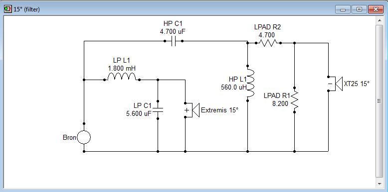

hieronder de meetresultaten, en het simpele 2e orde filter.
wellicht valt er nog verbetering te behalen aangezien het filter gebaseerd is op onderdelen die ik toevallig had liggen. De
mochten er dingen zijn die niet kloppen of beter kunnen dan hoor ik het graag... mijn kennis van meten en filteren is niet bijzonder groot.
gr. Matthijs

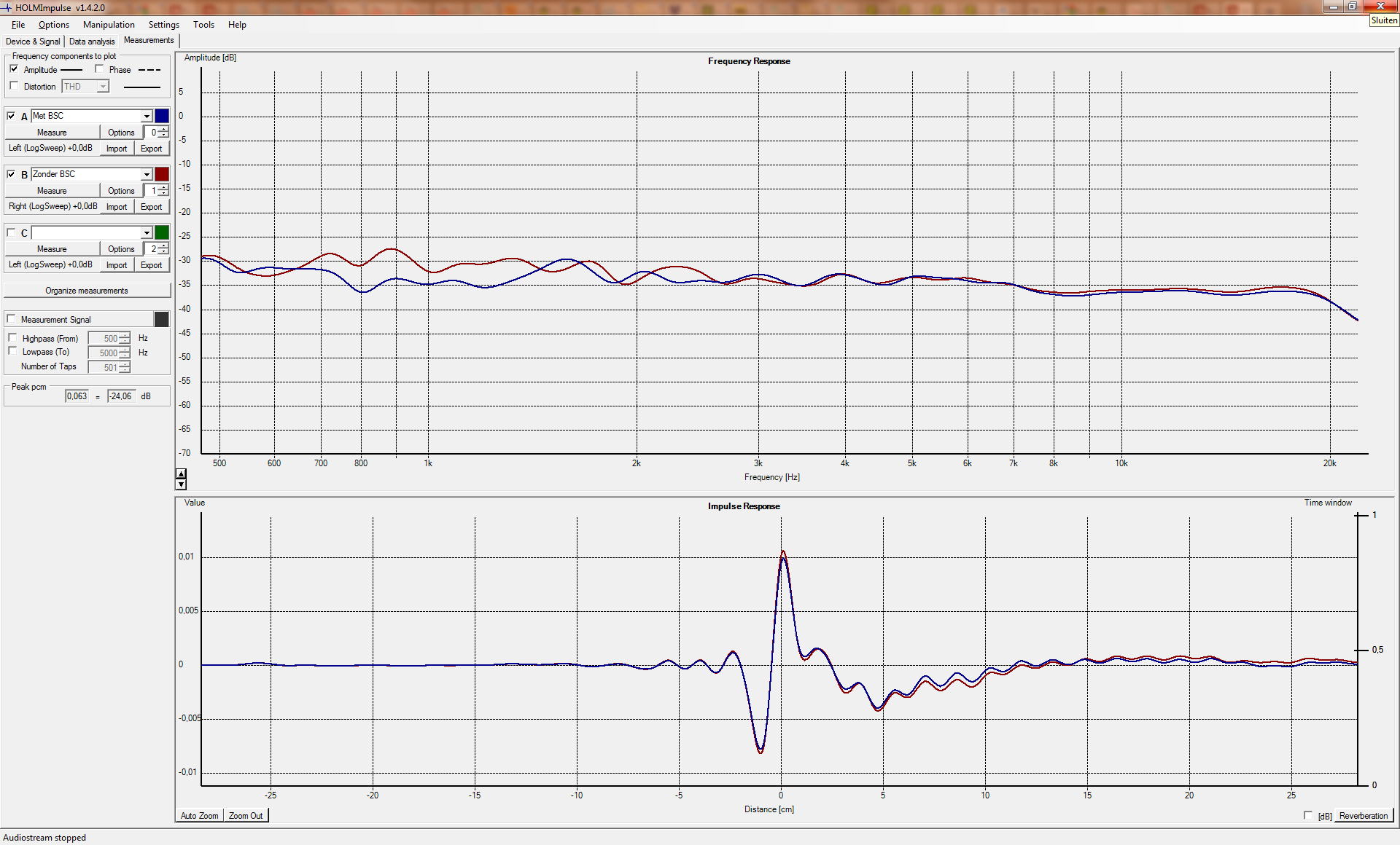

Uiteraard was het zaak dat de speakers in 2010 af zouden zijn. Aangezien ik in de kerstvakantie de laatste puntjes op de i heb gezet mochten ze voor "2010 ZBA speakers" door..

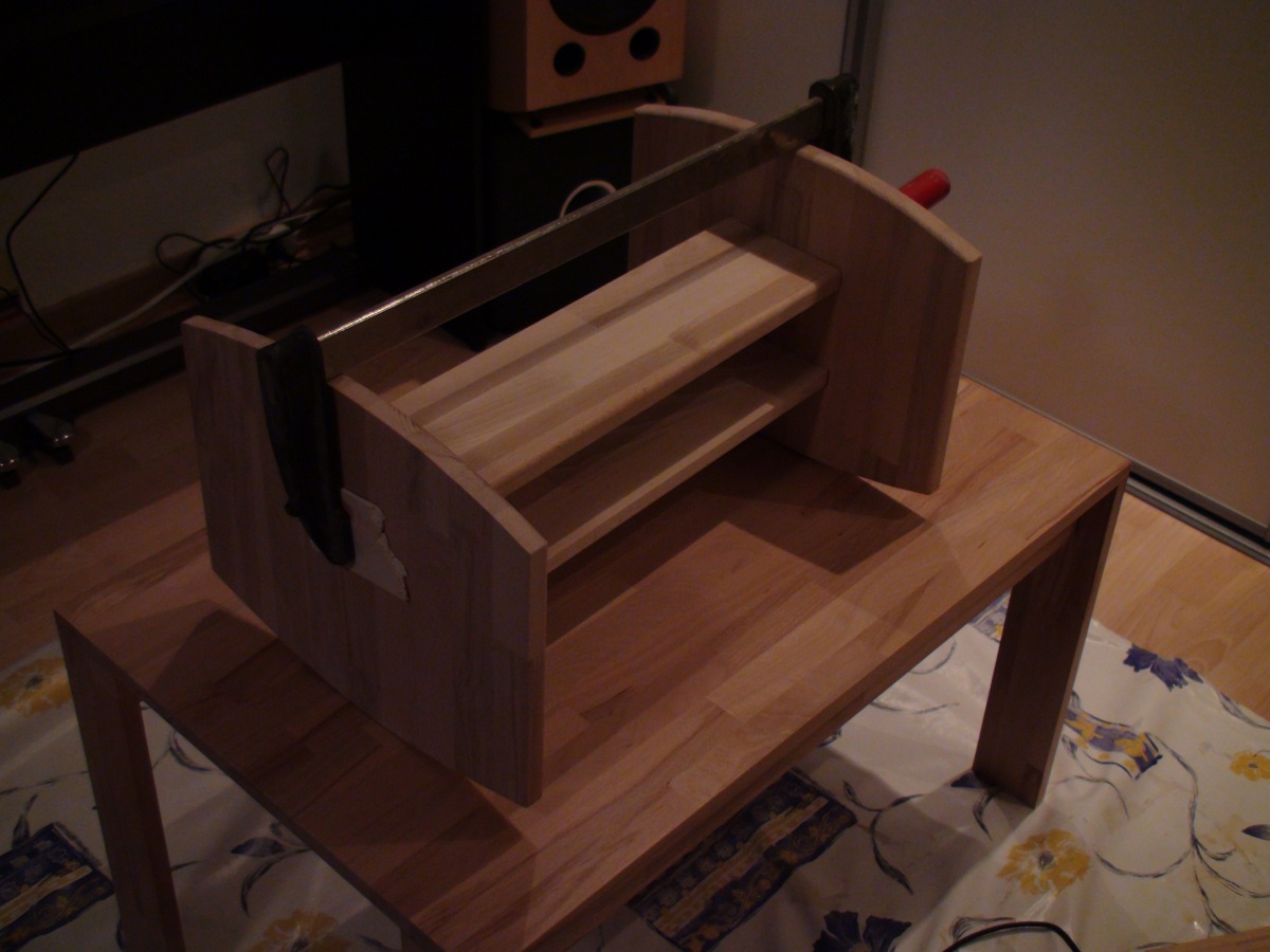

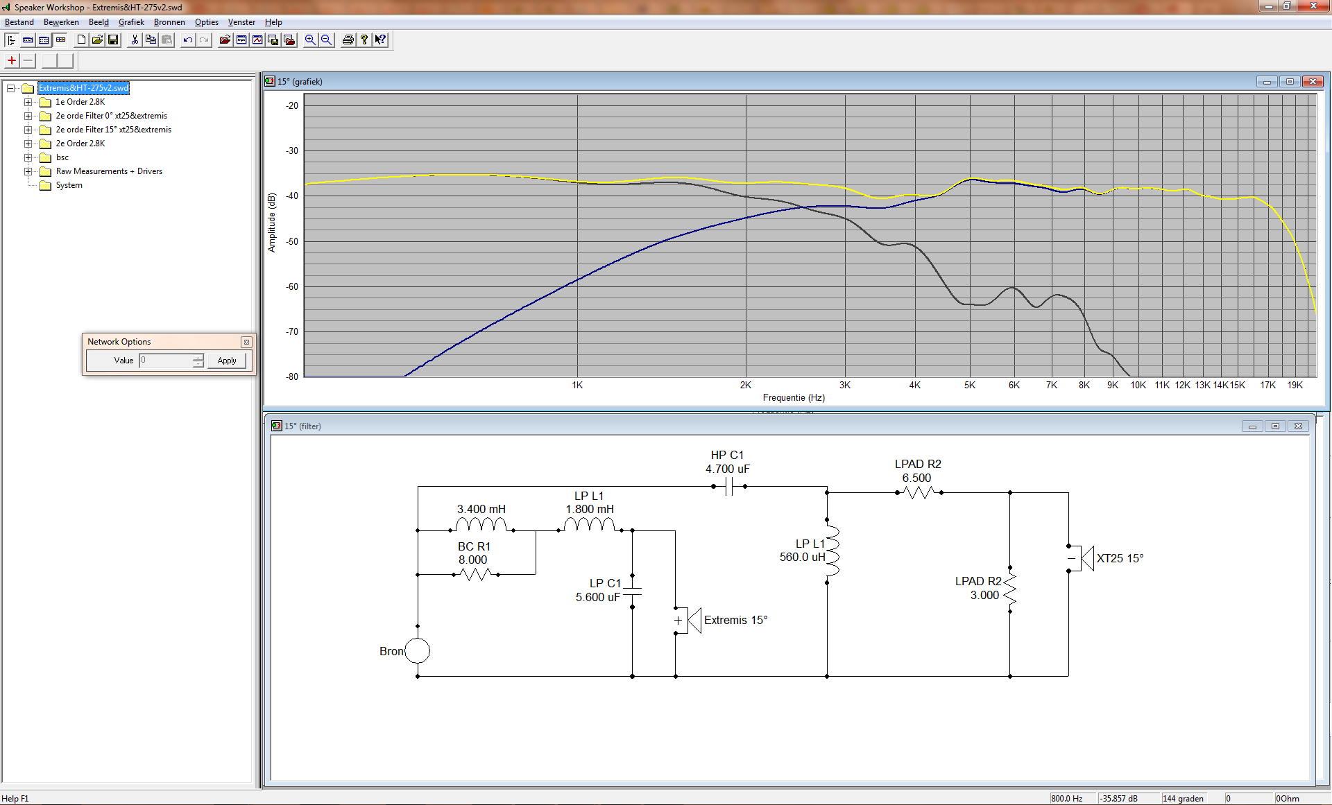

Het is dan ook wel zo netjes om te laten zien wat ik eind december nog gedaan heb.. Eigenlijk maar één ding, en da's een baffle step correctie.
bijgevoegd zijn afbeeldingen van de simulatie en een meetresultaat. het is niet een hele mooie meting. Dit heeft vooral te maken dat het in mijn slaapkamer is gemeten, en ik had geen zin om de kamer wéér vol met matrassen en beddengoed te stoppen. Tijd dus voor een portabele eindversterker zodat ik ook in andere ruimten kan meten.
Verder ben ik bezig geweest met wat andere projectjes zoals het maken van speakerstands van beukenhout, waarvan er één af is, en een tafeltje van hetzelfde beuken.
gr. Matthijs

Berichtdoor cobaltjeh » vr 28 jan 2011, 10:48
Dat zijn een stel nette stands, ziet er goed uit!
Dat maakt ze echt af :).

Berichtdoor EppeRRR » vr 28 jan 2011, 20:29
Dat zijn idd leuke stands :D
Zijn ze ook stevig zat voor die speakers? Kan zijn dat het optisch bedrog is, maar zo op foto heb ik het idee dat je speakers niet echt heel licht zijn van gewicht :D

Berichtdoor matthijs1988 » za 29 jan 2011, 22:31
Thanks Cobaltjeh en EppeRRR:)
De speakers zijn inderdaad behoorlijk zwaar. Ik dacht zo'n 16 a 17 kg. In verhouding zijn ze inderaad wat slank, maar doordat de 2 schotten aan beiden kanten zijn verzonken in de plateaus zijn de stands behoorlijk stijf. De stands zijn voornamelijk bedoeld om de luidsprekers op oorhoogte te brengen/het geheel er wat leuker uit te laten zien en daarvoor voldoen ze prima
Ik vrees alleen dat ze niet aan het certificaat "high end" voldoen aangezien ze heel lichtjes meetrillen bij laagmidden frequenties (ik verwacht door het koppelen van spikes), maar aangezien de armleuningen van mijn luisterstoel dat ook doen, maak ik mij daar niet erg druk over...
