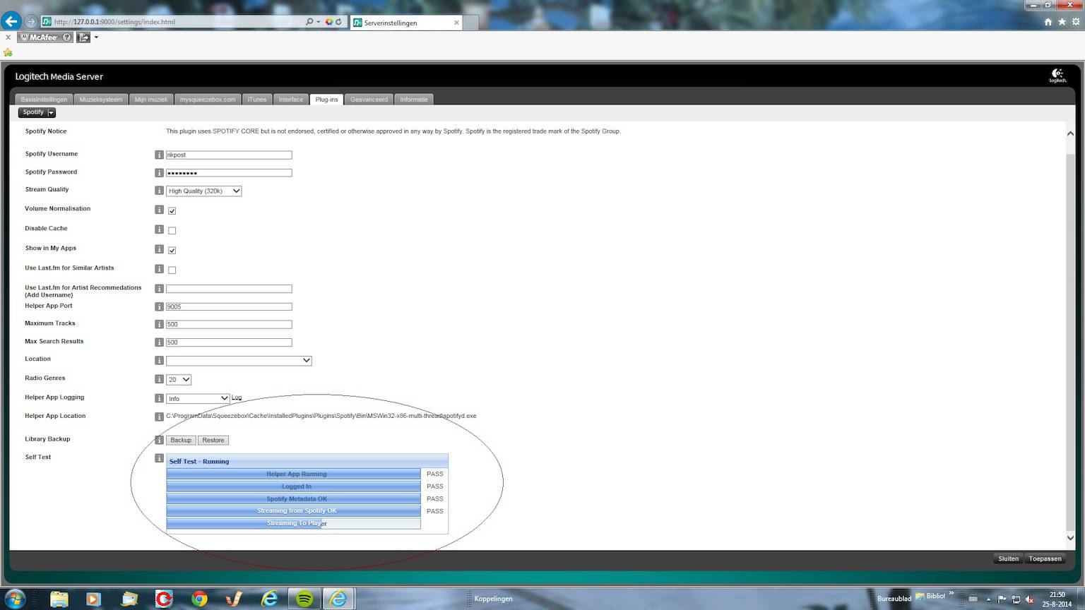

Iemand ervaringen met de third party Spotyfy plug in voor de duet .
Ik heb hem geinstalleerd alles werkt zoekfunktie enz .
Kan de nr's afspelen je ziet de tijd ook lopen .
Echter geen geluid :think:

Ik gebruik ook de third party Spotify plgin in combinatie met een Duet, hier werkt het prima. Wat is het resultaat als je bij de instellingen van de plugin de Self Test uitvoert?

Kijk even naar het volume, het kan zijn dat dat niet ver open staat.

Berichtdoor rikpost » ma 25 aug 2014, 21:55
Hallo Hans.
Wellicht is het gelukt vinkjes die ik had geplaatst waren bij het opstarten weer terug geplaats .
ook de officiële versie van Logitech stond nog actief ,dat schijnt dan weer te botsen.
Dit lijkt nu allemaal goed te gaan.
Eens kijken of het ook nog speelt straks ,ik laat het nog even weten

Het werkt als een trein :yeah:
