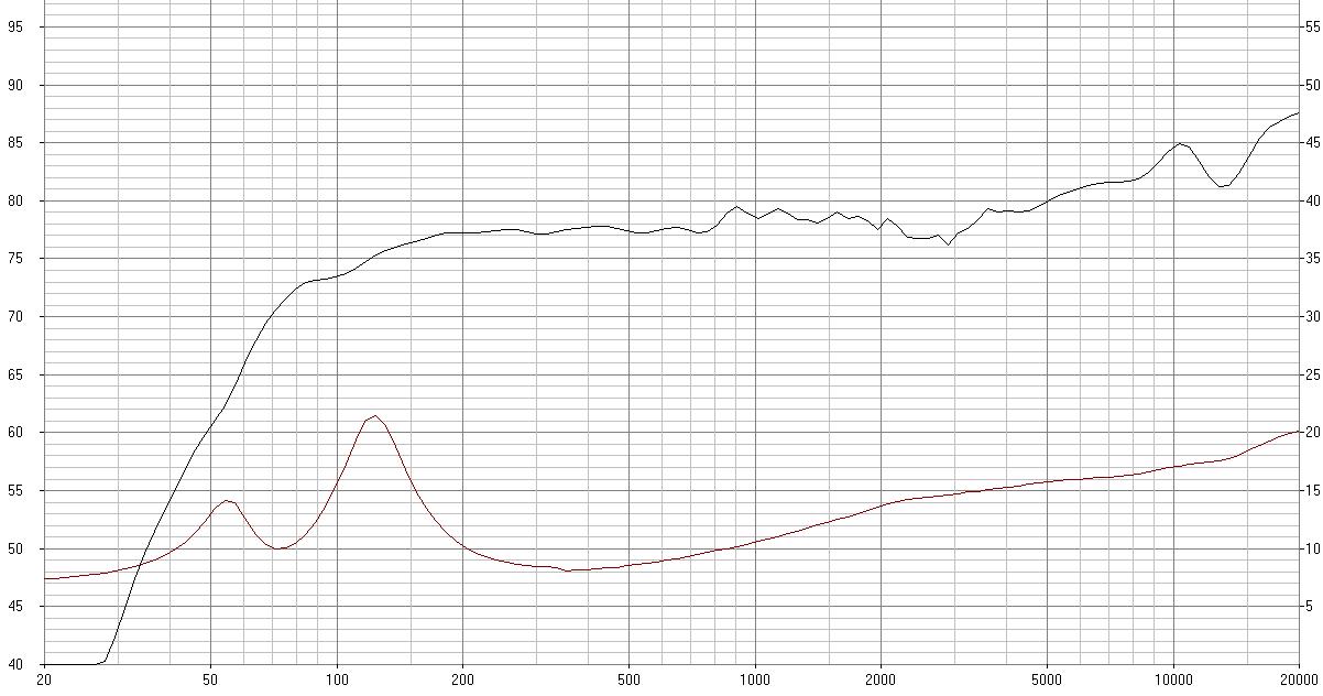

Ik heb de filteronderdelen in huis, de waarden zijn nu iets aangepast.
L = 1mh
C = 2,7uf
R = 5,6ohm

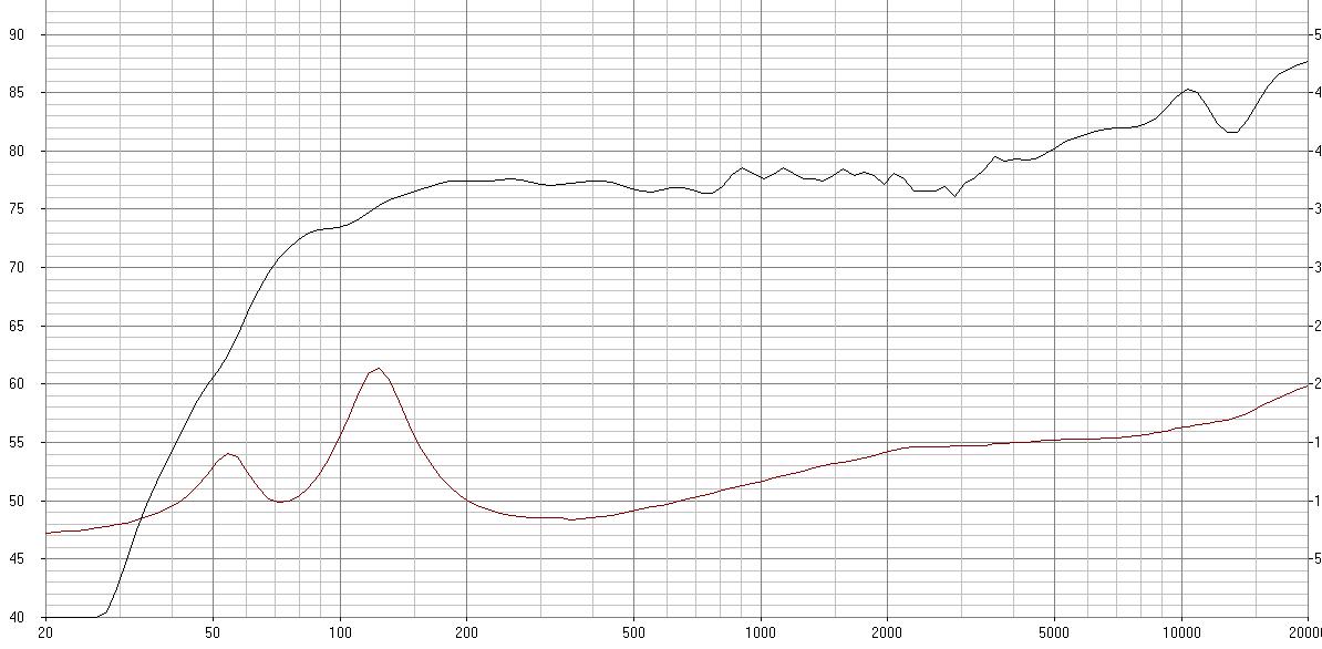

Hieronder de simulatie, het gebied rond de 1khz is nu iets meer gedempt als met de spoel van 0,68mh.
Mocht het nog te veel zijn dan maak ik R 6,8ohm.

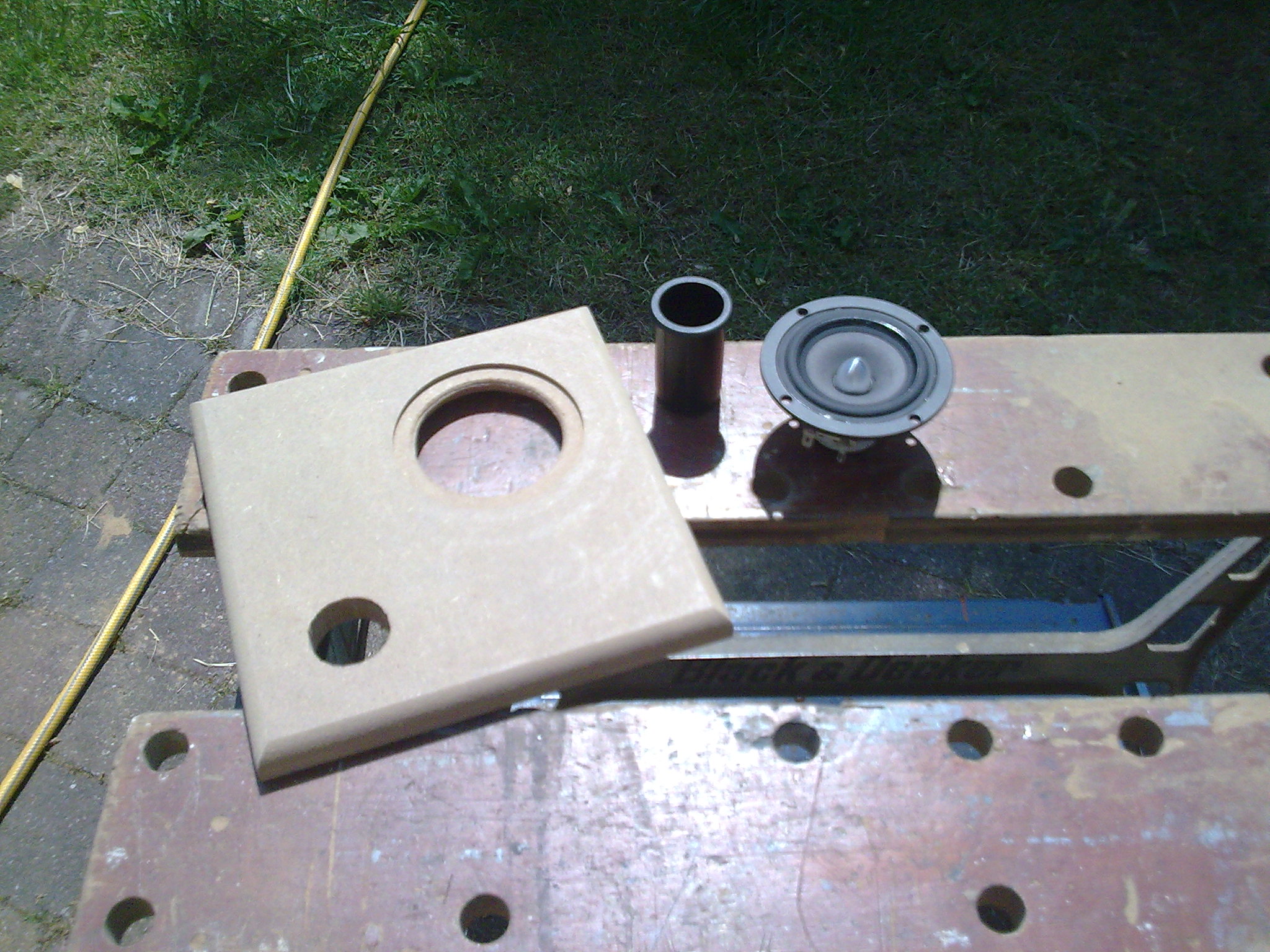

Berichtdoor arjank » za 10 jul 2010, 15:29

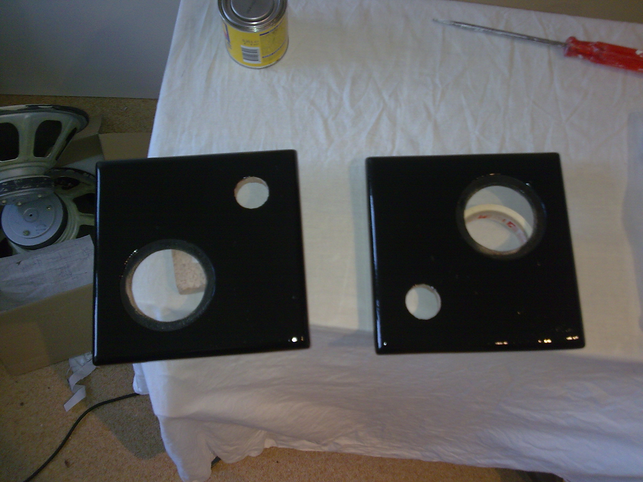

Ik heb alvast de frontjes gemaakt, moet ze nu alleen nog aflakken.
De uitsparing voor de speaker heb ik aan de binnenzijde flink afgerond om reflekties te vermijden.
De hoeken van de frontjes worden ook nog iets afgerond, dat staat mooier bij de plantenbakken :D

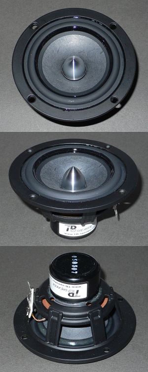

http://www.spectrumaudio.de/breit/tangb ... 1364S.html
Deze heeft inderdaad veel weg van de Omnes, maar volgens mij heeft die een kunststof korf en een normaal paieren membraan. De W3-1364 is denk ik wel de mooiste 3" die Tangband gemaakt heeft (papier met bambo vezel), klinkt in het hoog ook zijde zacht (ondanks dat het hoog volgens de grafiek op loopt). Het voordeel van de Omnes is dat die 4ohm is waardoor hij een hoger rendement heeft (niet helemaal waar natuurlijk).
Als je toevalig een keer zin heb zou je hem dan zonder baffle oid willen meten onder de hoeken 0, 180 en iets van 30 graden. Dit geeft al snel een indicatie van hoe hij zich gedraagt als dipool.
Ik zou in iedergeval iets of wat aan baffle gebruiken anders blijft er onder de pakweg 1000hz weinig over. Dit kan ik wel een keer meten.

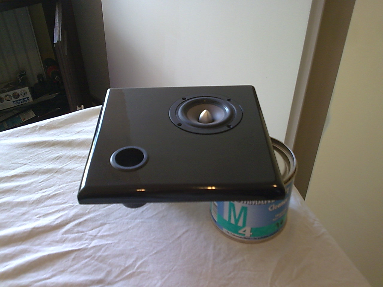

Berichtdoor arjank » do 15 jul 2010, 21:08
De frontjes beginnen aardig te blinken 8)
Mijn methode voor pianolak:
-schoolborden verf
-3 lagen jachtlak
-schuren
-jachtlak
-etc. tot het er glad uit ziet
-polijsten met lappenschijf en polijstpasta :mrgreen:

Inderdaad mooie driver.
Groot verschil met de o.a. is ook de Xmax, die is met 0,5 wel flink lager. Qua prijsstelling zo te zien ook prima, mooi ding!

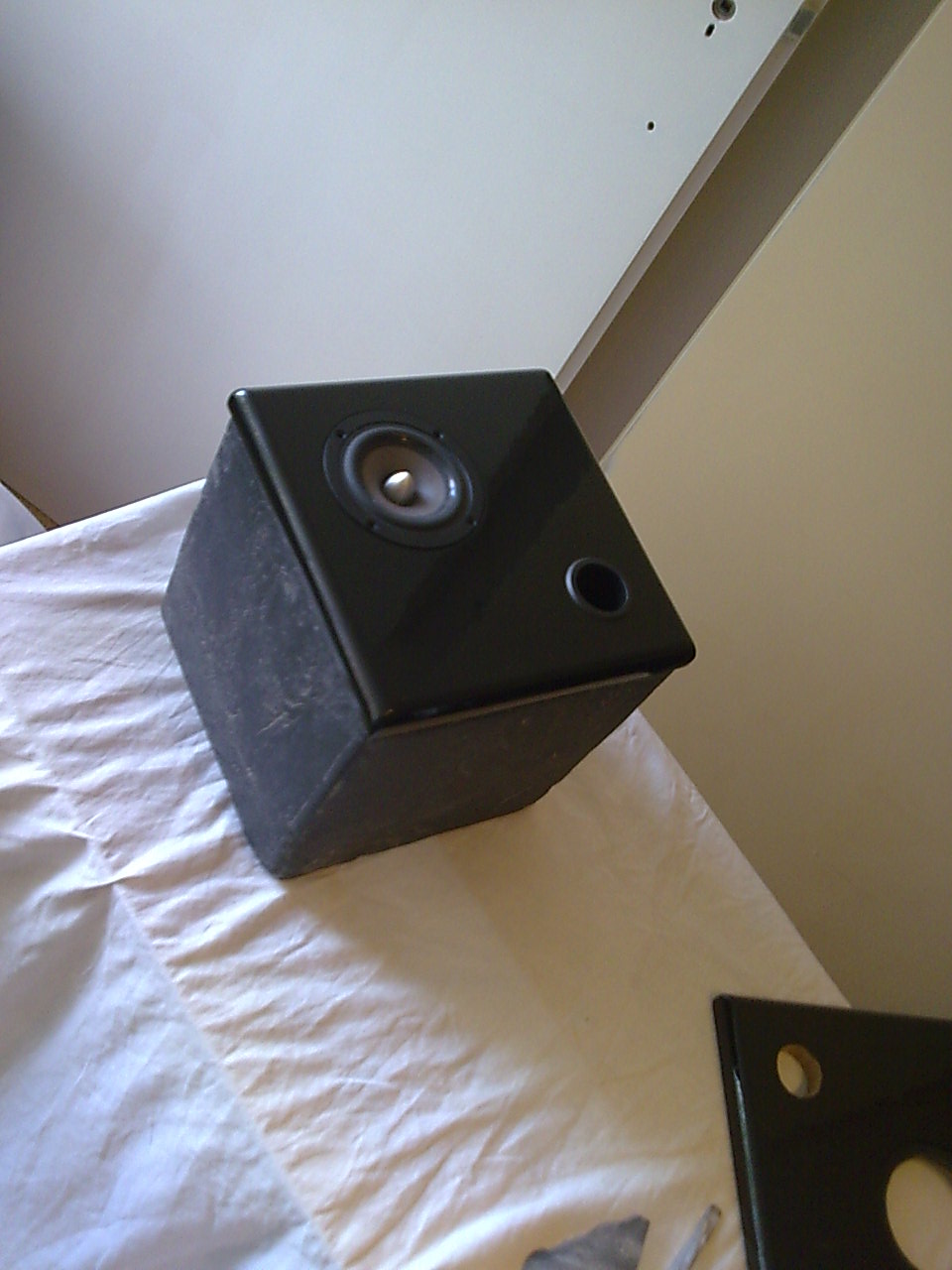

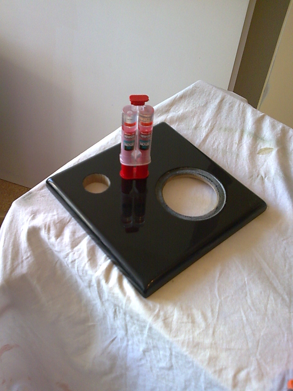

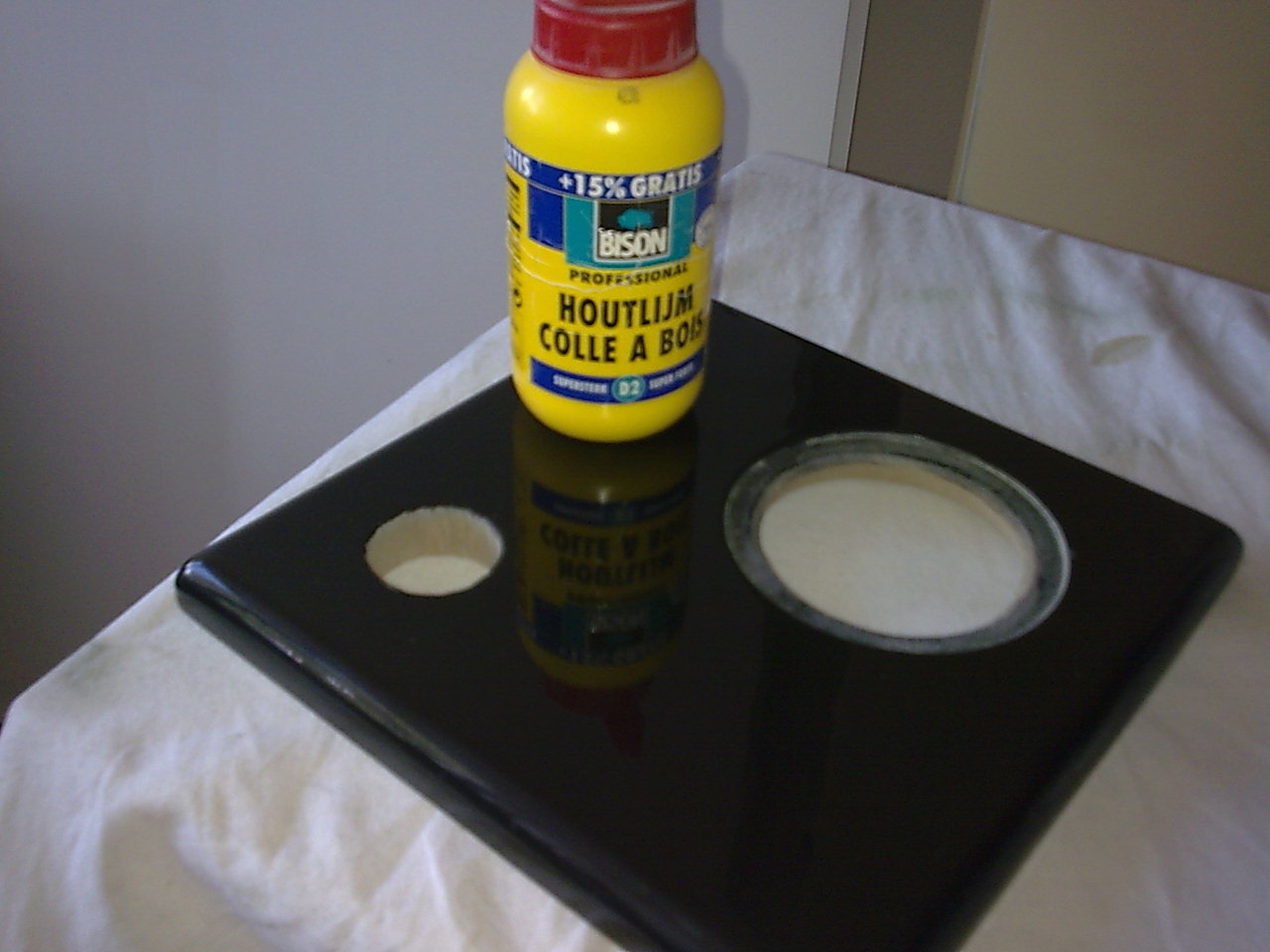

Berichtdoor arjank » ma 23 aug 2010, 9:17
Ze zijn eindelijk klaar. Er was iets mis gegaan met het lakken (beschadiging).
Als monitoren bij de PC zijn ze helemaal top, ze laten alles van de opname horen (een mooie eigenschap van een goede breedbander) en ze gaan nog behoorlijk hard ook :D
Vanavond zal ik een aantal metingen doen, so stay tuned.
Ik heb nu ook eindelijk de juiste manier gevonden (en de minst bewerkelijke) om die pianolak te krijgen.
-twee lagen schoolborden verf
-een laag transparante lak (vernis) ik had eerst jachtlak van ruwa maar heb nu een lak van duitse makelij(die is ook minder geel en volgens mij iets harder)
-dan heel licht schuren
-weer een laag transparante lak
etc. tot er 5 á 6 lagen transparante lak op zit.
- vervolgens (en dit is belangrijk anders krijg je een sinasappelhuidje) weer met fijn schuurpapier schuren totdat je geen putjes e.d. meer ziet.
-nu kun je gaan polijsten, ik gebruik hiervoor een boormachine met lappenschijf en een blok polijstpasta (groen)
Het resultaat is erg goed moet ik zeggen, geen sinasappelhuidje. Wat je wel kan zien onder bepaalde hoeken zijn lichte glooingen in het oppervlak, hier kun je volgens mij als hobby-ist weinig aan doen. Misschien dat het er aan ligt dat ik een lappenschijf gebruik ipv een excentrische polijstmachine.

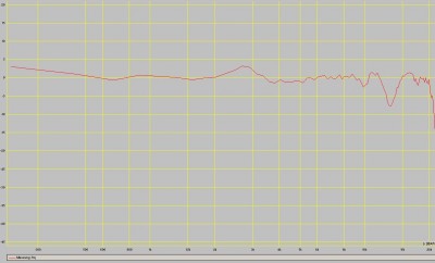

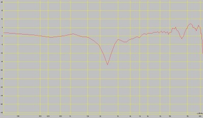

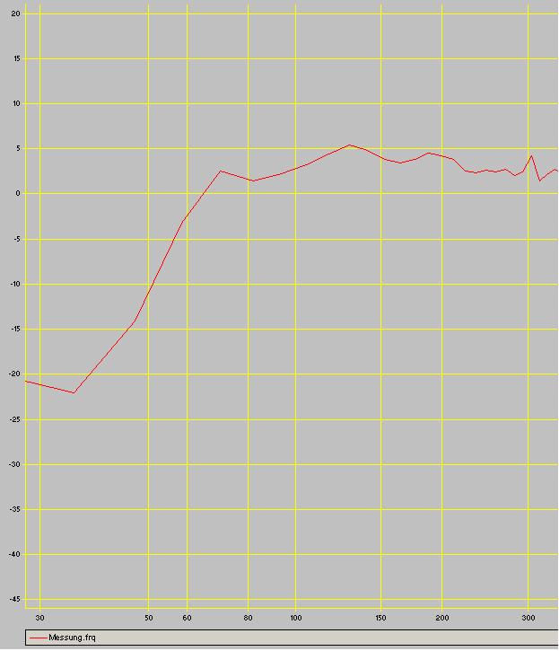

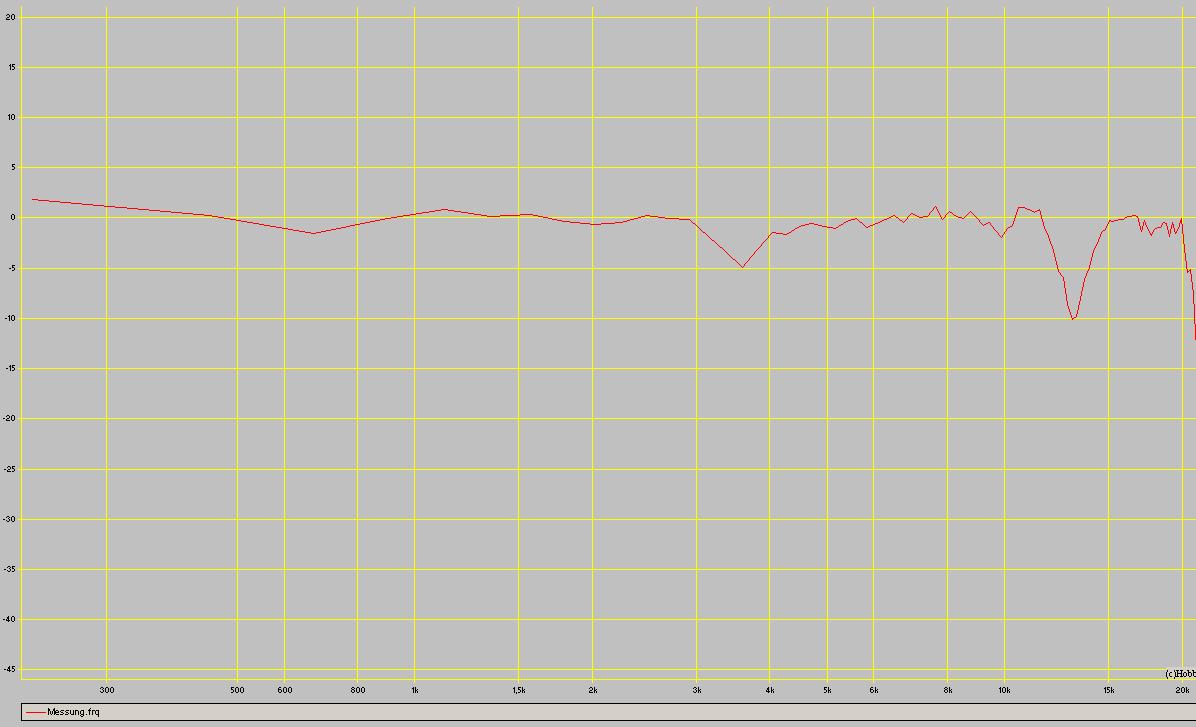

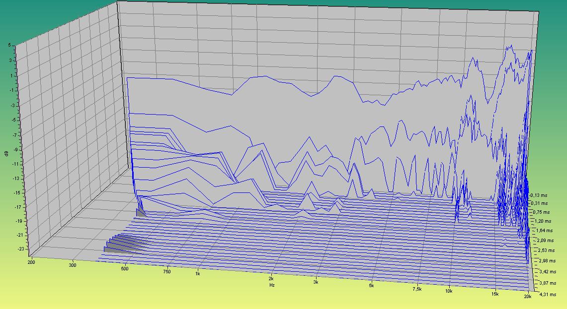

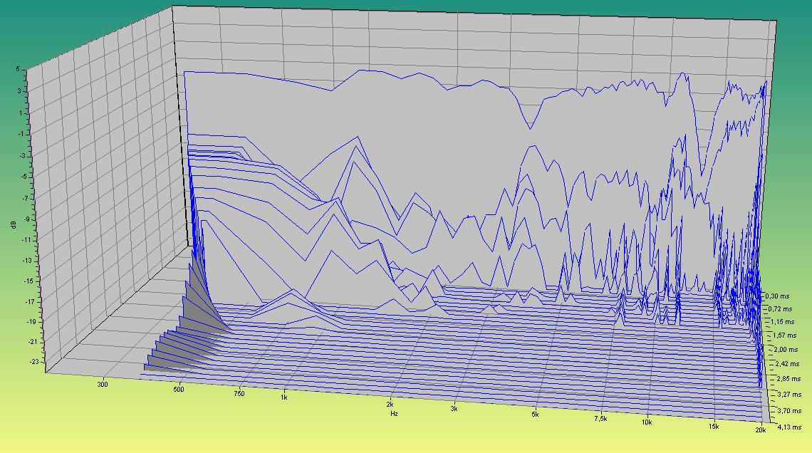

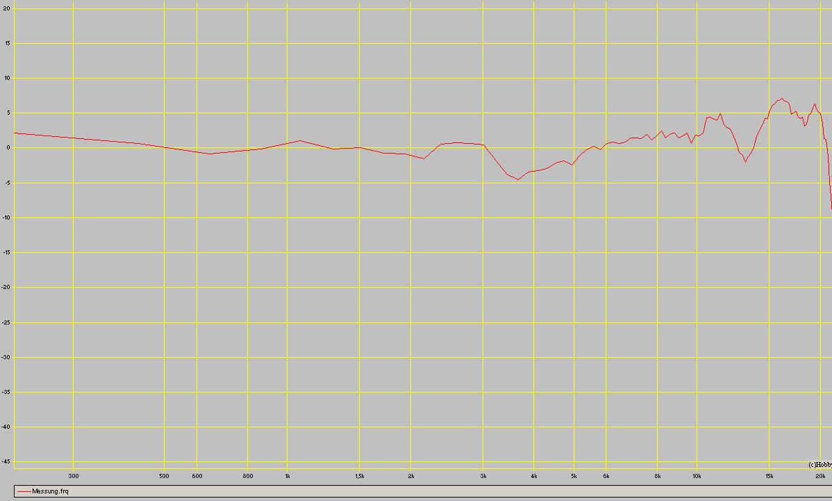

Hier zijn dan de metingen en het uiteindelijke filter.
Meetafstand was 60cm zodat ik een lagere onderste grensfrequentie kon selecteren, die korte afstand is geen probleem omdat je hier met een klein eenwegsysteem te maken hebt.
Ik denk dat de metingen voor de meesten wel duidelijk zijn.
Wat opvalt (en wat wel was te verwachten) is het verschil tussen meten onder een hoek naar de lange en korte zijde toe. De meting naar de lange zijde geeft duidelijk een veel rechtere frequentiekarakteristiek, op deze valt helemaal niets aan te merken :D 8)
In het laag kun je mooi zien dat hij tot aan de afstemfrequentie van 69hz zijn werk doet, prima voor zo'n kleine breedbander. Al met al heb ik helemaal niets te klagen, ook de watervaldiagrammen vertonen geen resonanties.
Het filter (LCR) is nu als volgt:
L= 0,47mh (0,25ohm)
C= 9,4uf (2x4,7)
R= 4,7ohm
