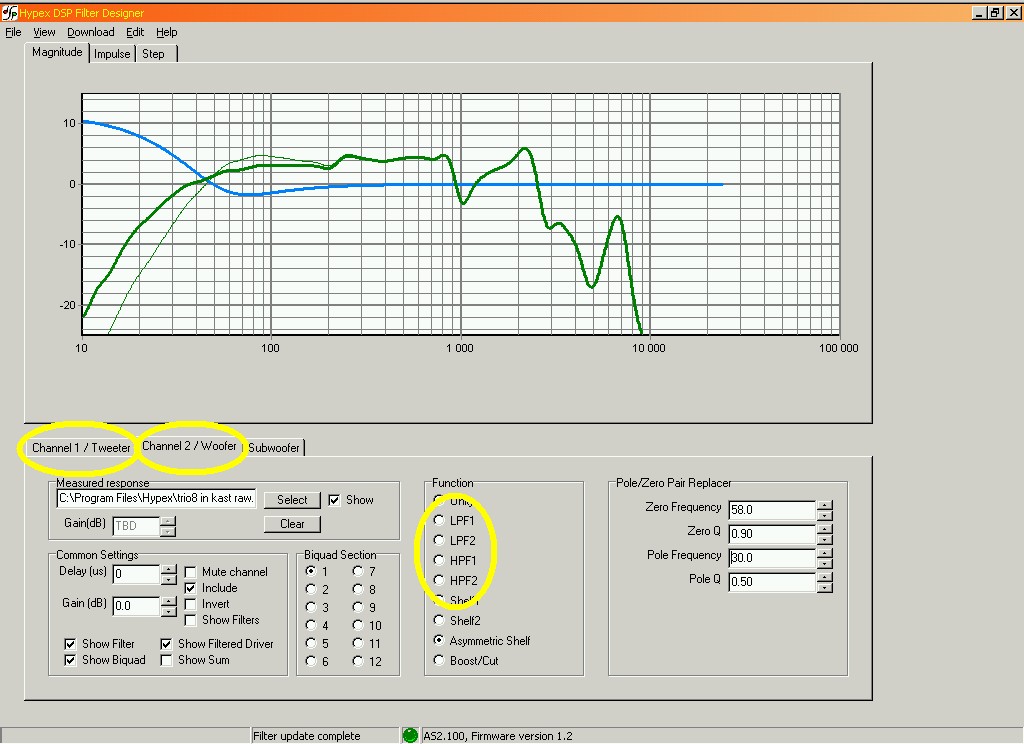

jeroen_d schreef:Twee achter elkaar zetten is prima, als dat tenminste per kanaal kan. Maar ik zie niet hoe dat moet.
per uitgang van de AS2.100 kan je de biquads instellen, dus of voor de tweeter en de woofer, of voor links en rechts. en om bv een 4e orde te maken zet je 2 stuks 2e orde in het filter. het type filter beïnvloed je door de q van de individuele te kiezen, bv 2 maal 2e orde met q=0.7 voor een 4e orde met q=0.5. asymetrische filters kunnen dus ook. de enige beperking is het aantal beschikbare biquads
Berichten: 11743
Re: tips/wensen voor de Hypex stand alone 6 kanaals DSP
Berichtdoor jeroen_d » za 07 jan 2012, 20:55
Ok je hebt dus 12 biquads die als het ware achter elkaar staan per kanaal en die je ieder zijn eigen functie kan geven. 24ste orde is dus mogelijk... :-&

jeroen_d schreef:Ok je hebt dus 12 biquads die als het ware achter elkaar staan per kanaal en die je ieder zijn eigen functie kan geven. 24ste orde is dus mogelijk... :-&
yep. maar dan heb je geen biquads over voor correcties :mrgreen:

Ik heb het aan de praat, heel simpel als je het eenmaal weet.

Rizzo schreef:Als ik de manual van de AS2 effe scan, lijkt het dat er inderdaad alleen 2e orde filters zijn. Voor 4e dien je er twee achter elkaar te zetten. Zo mooi zijn als dit anders is met de DLCP (waar ik ook al een tijdje op wacht ;))
Dit zal ook zo zijn voor de DLCP. Is inherent aan biquad filters. Zie http://en.wikipedia.org/wiki/Digital_biquad_filter

Sterker nog, het is inherent aan regeltechniek.
Er bestaan immers enkel 1e orde en 2e orde filters.
Een hoger orde systeem wordt verkregen door 1e en 2e orde systemen (imaginair) te combineren.
Het is eigenlijk heel fraai dat je die vrijheid hebt bij Hypex (iets wat ik mis bij de miniDSP)
Nadeel is dat je wel even moet opzoeken/uitrekenen welke Q-factors je nodig hebt.
(voor een 4e orde Butterworth heb je bv een Q van 0,5412 en 1,3065 nodig)

Berichtdoor knuisje » di 10 jan 2012, 19:04
b_force schreef:Het is eigenlijk heel fraai dat je die vrijheid hebt bij Hypex (iets wat ik mis bij de miniDSP)
Kan bij minidsp ook (zie bijv. hier). Bij minidsp ben je zelfs nog iets flexibeler, denk aan een allpass of RIAA correctie.

Berichtdoor b_force » wo 11 jan 2012, 0:07
Ja dat klopt, dan ga je helemaal naar custom biquads.
Ik doelde meer op instelbare 2e orde filters.
In feite natuurlijk hetzelfde :wink:
