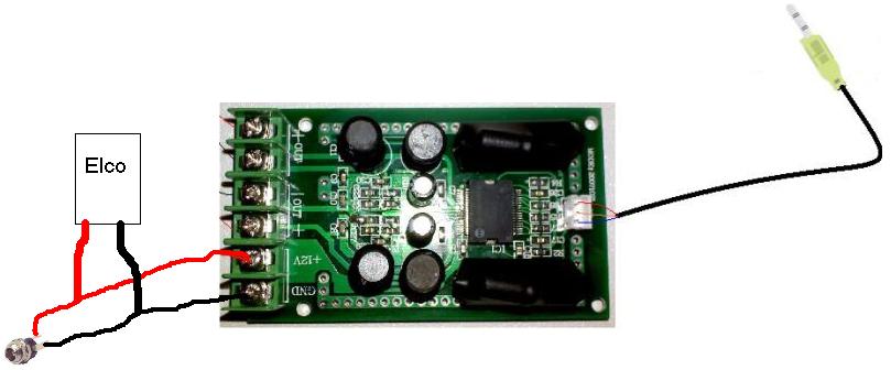

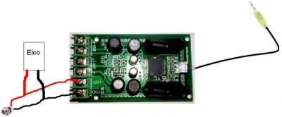

Mphus schreef:Beste spammetje,
Ik ben ook bezig met het bouwen van een TA 2024 http://www.zelfbouwaudio.nl/forum/viewtopic.php?f=7&t=11665, ik voeg me af welke elko's (waarden) jij hebt toegepast en hoe je dat dan aansluit?
Ik hoop dat je me kunt helpen,
Bedankt Daan
Je bent goed bezig! Ik heb ze van de inkoopactie waar ik ook me TA2024 vandaan heb.
Het zijn 4700µF 16v Elco x2. Kijken even bij Conrad of een andere elektrozaak. Dick best is ook een aanrader voor zulke dingen ( http://www.dickbest.nl/webshop/index.php?act=viewProd&productId=301 ).
Je moet goed kijken wat de plus en min is. De min is de kant met de grijze streep met minnetjes.

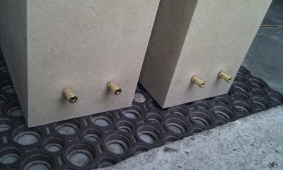

Ik heb gewoon speaker kabel gepakt om ze tussen de jack en het bordje te solderen ( zie foto's ).
Als je nog meer info nodig hebt hoor ik het wel.

Bedankt voor de snelle reactie!
Maakt het nog uit of die 4700µF waarde wat hoger is? Het is toch zo dat hoe groter de waarde deste meer spanning opgeslagen kan worden?
Bedankt!
Daan
Lieuwe
Berichten: 502
Lid geworden op: wo 28 okt 2009, 10:05
Locatie: Enschede
Re: First Build ( Black Beauty + TA2024 )
Berichtdoor Lieuwe » vr 23 jul 2010, 21:13
Volgens mij maakt de waarde niet zoveel uit, groter dan 4700uF mag ook wel, want het is in principe gewoon een buffer, dus als de amp opeens veel stroom nodig heeft kan hij het lekker snel uit de condensator trekken. Als hij het uit de voeding moet halen (zitten veel kleinere condensatoren aan het einde), dan kan de voeding de amp nekken op het moment dat er veel stroom nodig is. Mij lijkt dat voor een ta2024 2x 4700uF wel voldoende is. Voor een iets dorstigere amp zou ik voor 2x 10.000uF gaan ;). Ik kan het mis hebben, want ik ben hier niet een hele expert in, maar dit denk ik erover :lol: .

Liewe heeft helemaal gelijk. Deze amp heeft meer dan genoeg aan 2x 4700uF.

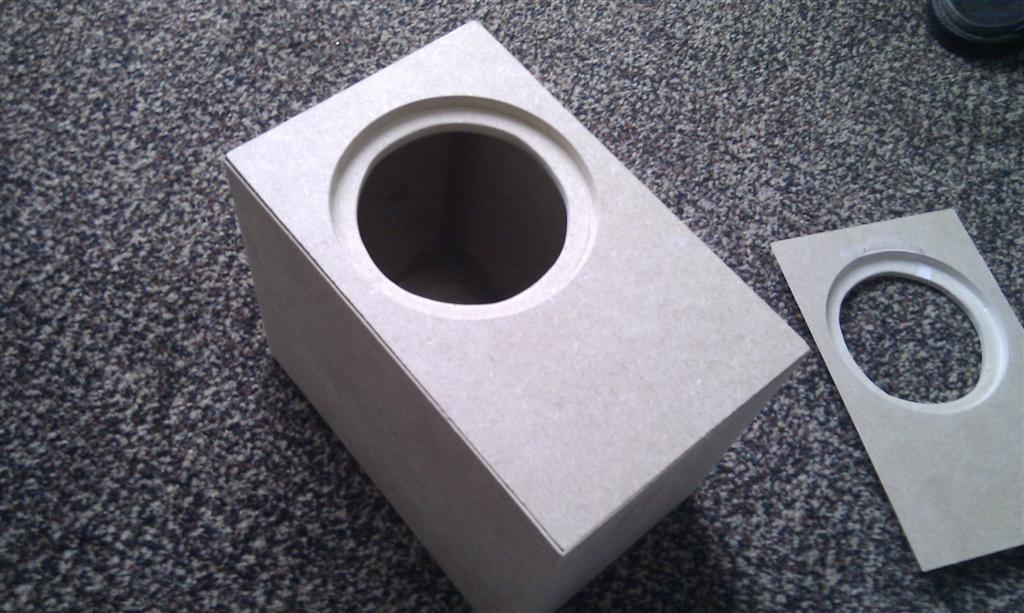

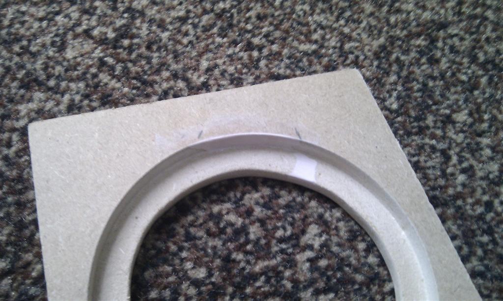

Weer een update, zaterdag de voorkantjes afgemaakt. Is aardig gelukt zo voor de eerste keer.
Moest 1 voorkant wat bijwerken omdat er wat teveel af was gegaan.
Deze week het filter in elkaar zetten.

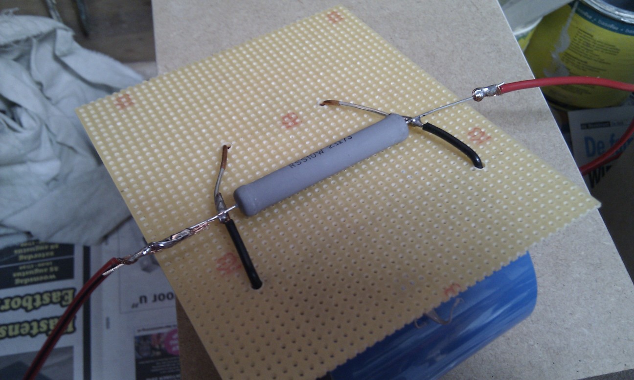

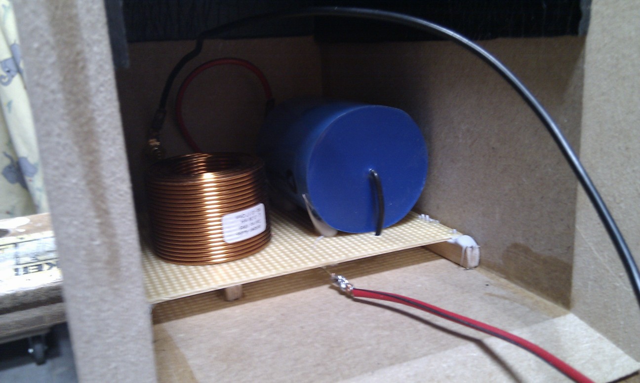

Berichtdoor spammetje » do 02 sep 2010, 12:53
Ik had gisteren vrij en vandaag dus lekker bezig geweest.

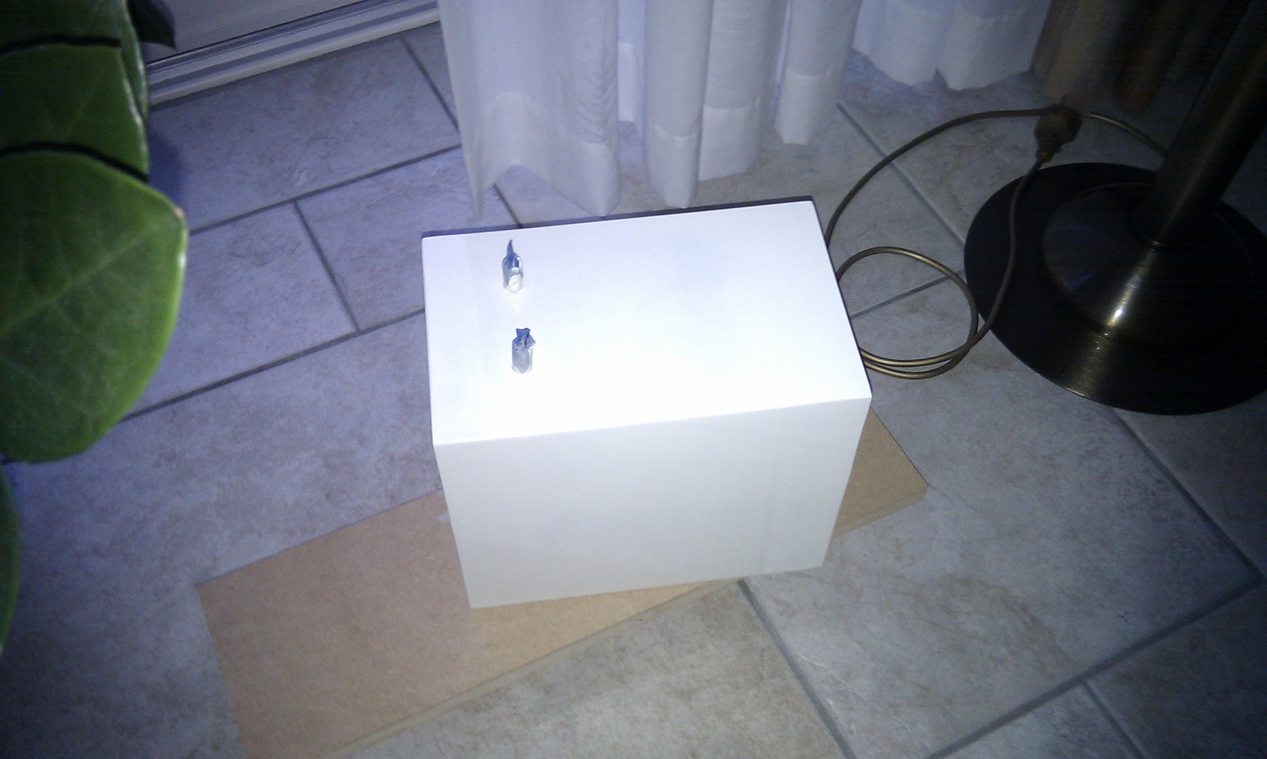

Gisteren de filters in elkaar gezet. Vandaag bezig met de aansluitingen en latjes waar me filter op moet komen.
Dat laatste is nu aan drogen vandaar deze update:
Ik dacht dat het een hel ging worden om die terminals aan te sluiten maar dit ging onwijs makkelijk.

Berichtdoor spammetje » do 02 sep 2010, 14:27
Filters zitten vast. Andere zit iets minder mooi omdat de condensator buiten de printplaat valt.

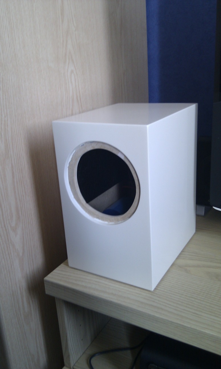

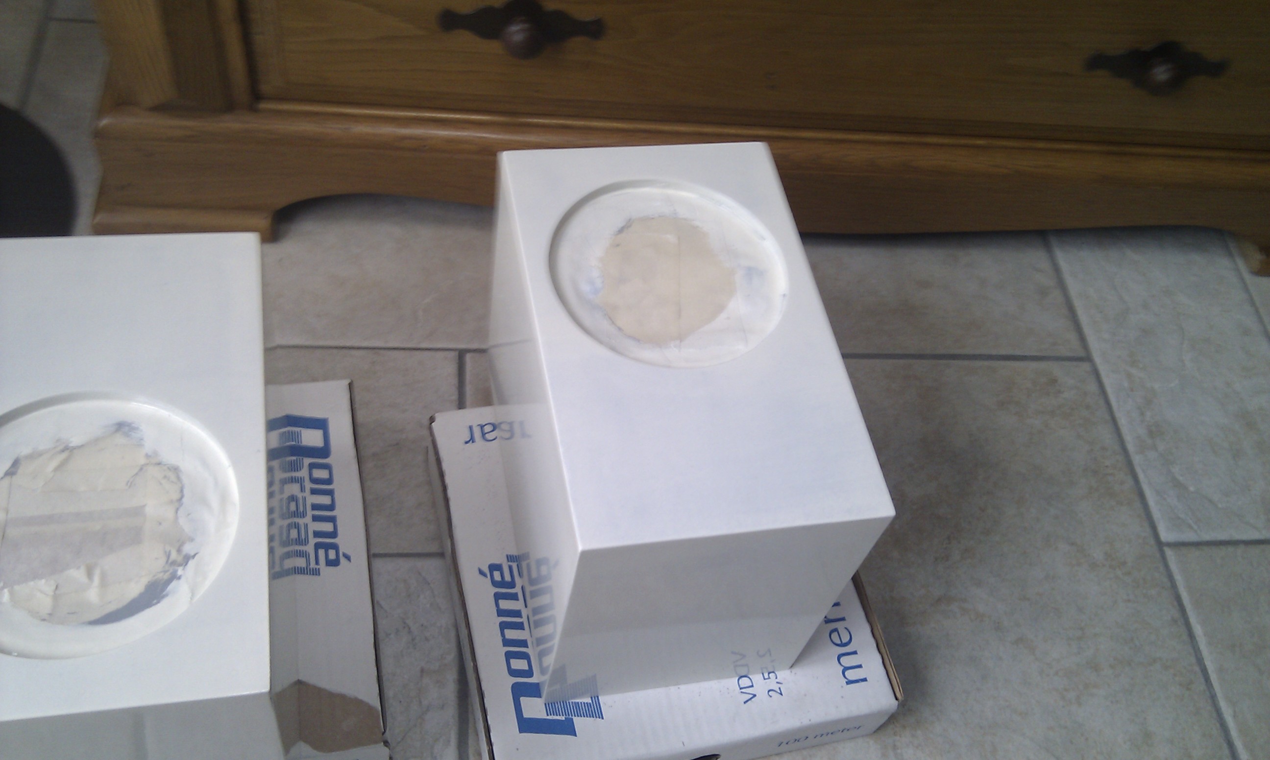

Ze zitten in elkaar en er zit een laag grondverf op + 1 laag verf.
Ik hoop dat ze beeldig worden maar niet zwart :P.

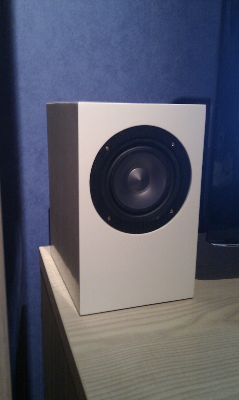

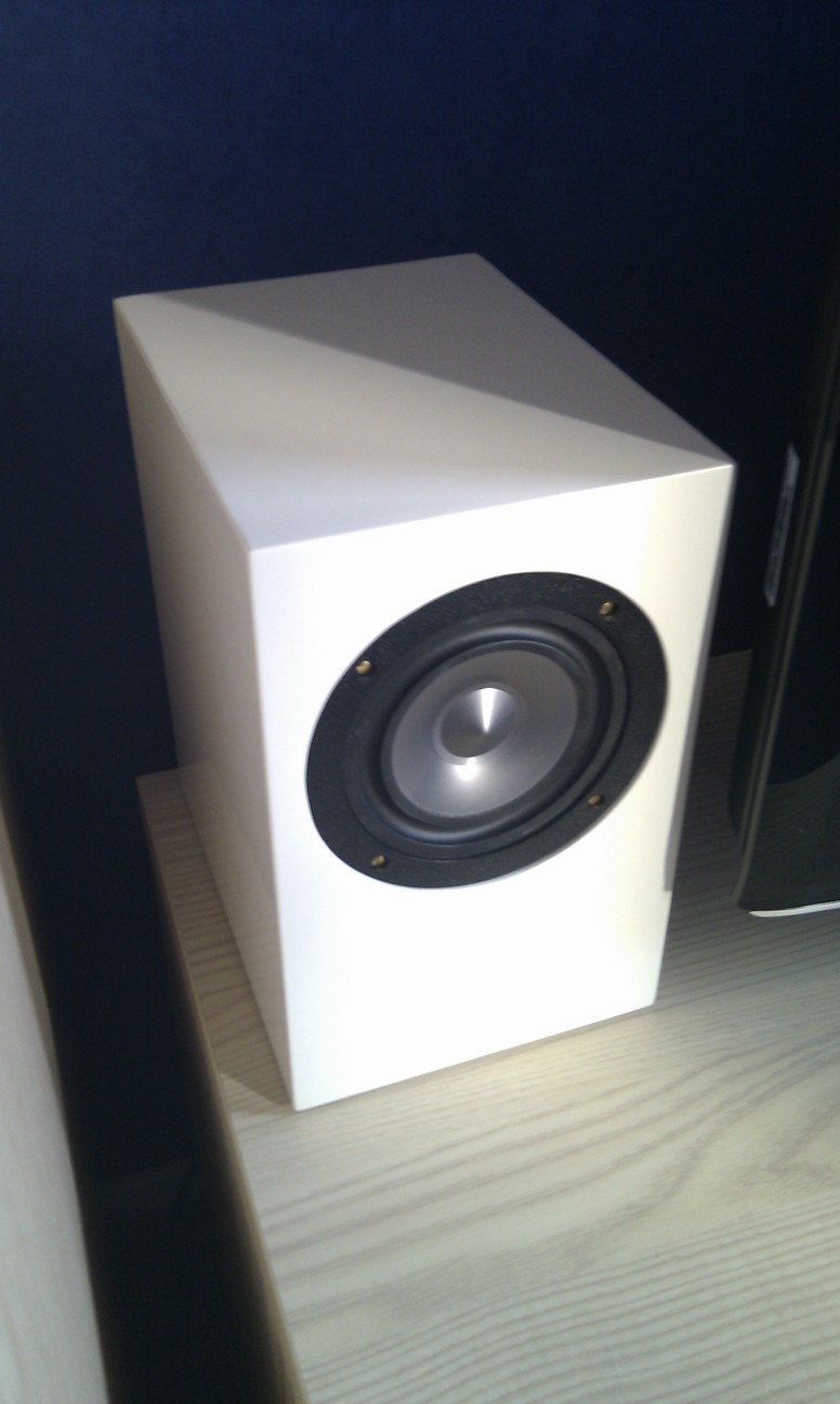

Berichtdoor spammetje » za 16 okt 2010, 10:45
Ze zijn af :D sinds woensdag avond! Ze klinken wel erg lekker zeg, het eerste nummer wat ik aanzette kwam er gelijk super uit. Het laag is ook goed aanwezig wat ik toch niet verwacht had. Wist totaal niet wat ik kon verwachten van me eerste zelfbouw project. Met dit resultaat smaakt het naar meer O:) .
