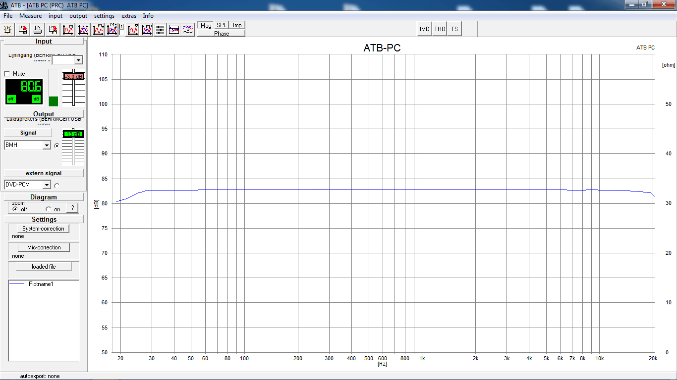

Berichtdoor ds23man » do 10 okt 2013, 8:36
Behringer heeft momentaal een aantal zeer interessante USB audiokaarten op de markt gebracht:
De U-Phoria serie:
http://www.behringer.com/EN/Category/Recording.aspx?s=R200
De eenvoudigste UM2 kost 59 euro en de iets uitgebreidere UMC22 79 euro!
Goede gebalanceerde mic ingang met 48volt.
Hier een loopback meting van de UMC22 die ik nu heb:
Een echte aanrader!

Berichtdoor Pjotr » do 10 okt 2013, 17:59
ds23man schreef:Hier een loopback meting van de UMC22 die ik nu heb:
Een echte aanrader!
Hmm, niet erg overtuigend met die afval bij 25Hz en in het hoog. De UCA202 meet beter voor 25 euries.

Berichtdoor ds23man » do 10 okt 2013, 18:38
Een echte aanrader!
De Tascam US122 meet beduidend slechter!
