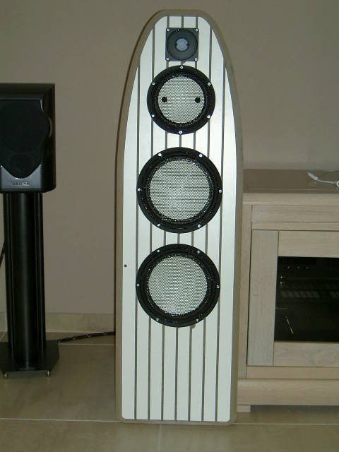

Re: Humble Statement
Als iets al perfect uitgevoerd wordt, moet je niks veranderen.
Pieha heeft alleen de voet iets anders gemaakt en de vorm van de kop
is wat hoekiger uitgevoerd. Iets minder afgerond.
Ik weet eigenlijk niet of Pieha ook een stalen plaat in de bodem van
de luidspreker heeft om de voet aan vast te schroeven.
Verder heeft Pieha geen trespa baffle, maar gekozen voor MDF.
Ik heb ze voor het spuiten gezien, en dat zag er al erg goed uit.
Ik ben dus benieuwd.

HAHAH, zelfs de kop is meer afgerond uiteindelijk, maar inderdaad, ik heb een mdf front en jij een trespa, bij mij staat de humble op een stalen voet en bij jou zit die erin, maar dan heb je de grootste verschillen wel gehad. Ben nog bezig met het filter uit te werken. Er is toch heel veranderd tov het filter van Tony, moet maar even een spreadsheetje opzetten. We spreken gauw af

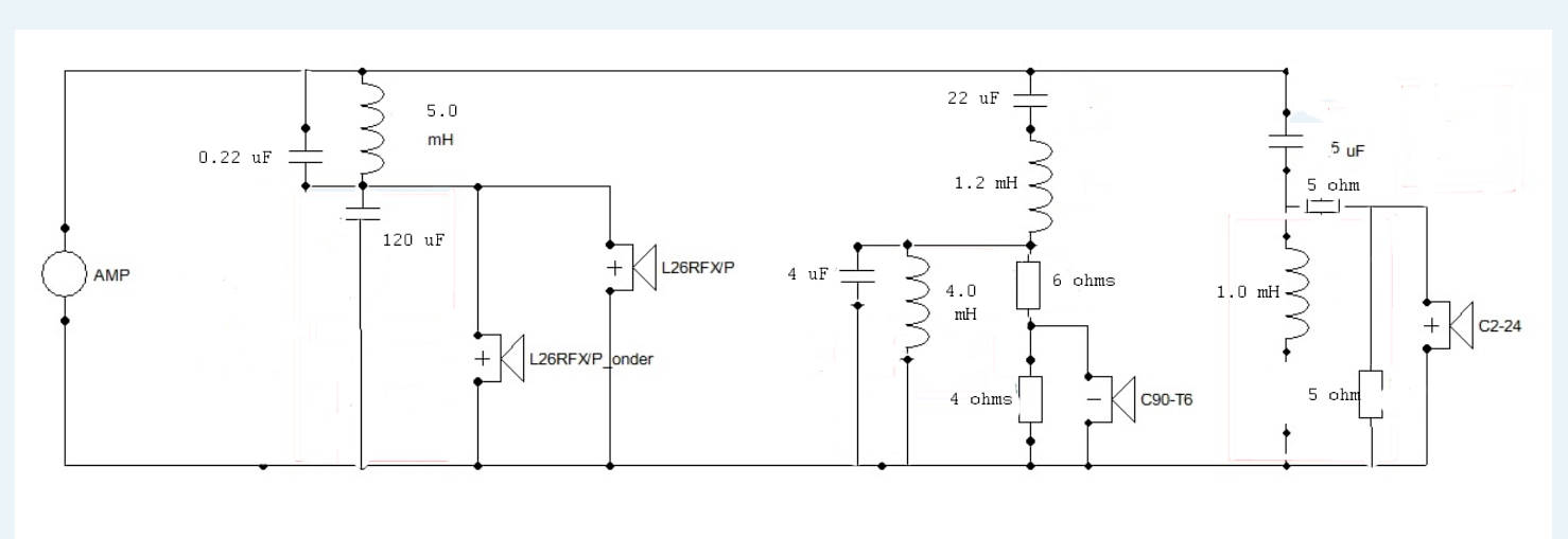

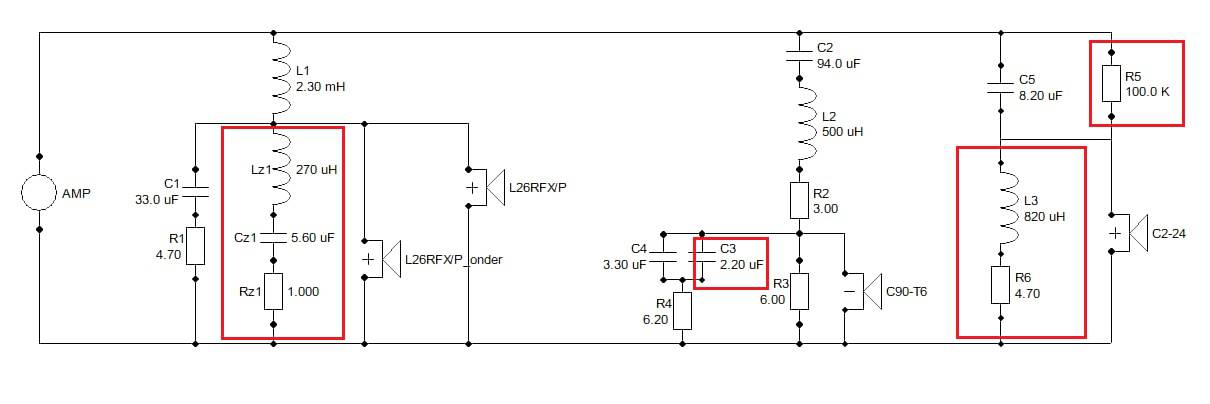

jeroen_d schreef:Hierbij het definitieve filterschema. Ik heb het wat bewerkt uit speakerworkshop om een zo duidelijk mogelijk schema te geven.
Voor het hoog heb ik afstemming opties gegeven met de serieweerstand en seriecondensator.
- Voor een iets helderder midden kan de 8.2uF worden toegepast (voor borkaenjo, vervang de 2.2uF in jouw hoogfilter door 3.3uF).
- Het hoog kan iets pittiger worden gezet met de 2.7ohm.

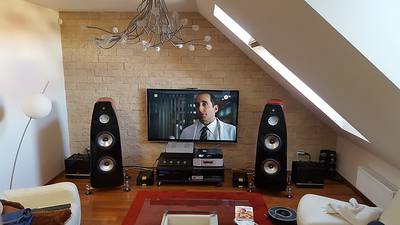

Ik ga deze filter toepassen om mijn DIY: https://goo.gl/photos/TsVGuR6c3KiXwUWG8
Ik had deze speakers 1st order filter, maar dat ik in zo goed ald 2nd order. ivm 3 weg luidsprekers.
Allen de laag ga ik anders aanpakken ivm andere speakers.

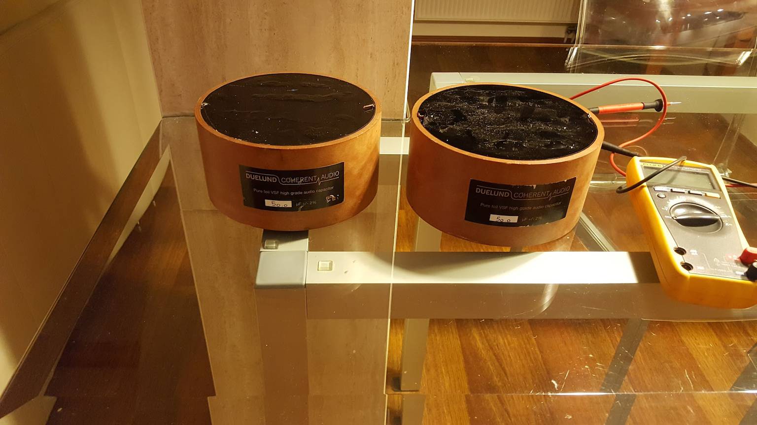

Vandaag heb ik ook mijn 50uF Duelund binnen

@slowikPL,
Volgens mij begrijp je de werking van een wisselfilter niet, je kunt niet zomaar zaken weglaten, alles heeft een functie.

Ik zie in het schema ook nergens 50 μF staan. Waar ga je die condensator inzetten?

94uF in midden. 50uF CAST + 40uF VSF + 4uF CAST

Ik moet wel Laag eerder begrenzen. Mijn BoxSim heeft fouten bij de gegevens van de drivers. Dus kan niet zo goed uitrekenen wat zou voor mijn beste zijn.
1st order doet zijn werking goed, en alle speakers zijn in fase aangesloten. Ik heb echter het gevoel, en kan ook horen dat de laag te veer naar boven is ingesteld.
Verder wil ik graag 2nd oder filter uitproberen.

@slowikPL,
Het filter is ontworpen door Tony Gee en een latere versie door Jeroen Dezaire, beide weten van wanten dus het heeft geen zin om zelf, zonder kennis van zaken, te gaan experimenteren, daar wordt het alleen maar slechter van.

Daar kan ik Sander alleen maar in bijtreden.
Ik denk niet dat je in een commercieel product een beter filter zou vinden dan wanneer je er eentje gebruikt dat ontworpen is door 1 van beiden. (ze maken trouwens ook speakers op commerciële basis)
Ik zou gewoon gebruiken wat zij al ontworpen hebben.

Ik zou dan slowikPL willen aanraden contact te zoeken met Tony Gee of Jeroen Dezaire en hun vragen wat een juiste aanpak zou zijn, wegens gebrek aan expertise kom je alleen zo tot een bevredigend resultaat.

Dat is mij bekend, ik ben in contact met Tony sinds Geers Eve II tijdperk. ( die hat ik ook
De eerste filter 1st order was ook door oa Tony ontworpen- gewijzigd. ( de onderdelen in rode rechthoeken waren door Tony bijgevoegd)
Helaas had dit niet zo goede effect. Sowieso niet de uit fase brengen van midden luidspreker. Je kon zeer goed horen dat de speakers tegen-aalkaar werkten in laag gebied. En van oa Troels Gravesen en op diverse andere flora’s kreeg ik advies om vanwege 3-way systeem om toch beter voor filter 2-de orde uit te proberen. (zie schema) Dit heeft voor mijn Chris Roemer ontworpen.
De speakers zijn zeker niet door mij overgenomen van Tony of borkeanjo. Filter was ontworpen door vriend van me , die hat alleen goede ervaring met 2-way Accuton speakers, en gebruikte altijd 1-te order filters. Alles gesloten kast.
Toen ik deze ontwerp hier zag dacht ik dat mijn speakers niet zo veel van deze Statement verschillen, en kon even experimenteren met mijn filter met hulp van jullie. Ik heb zeer veel XO- onderdelen en kan dus een en ander uittesten.
De kennis van XO- ontwerpen is dus bij mij probleem. Daarom zit ik nu hier
Het is niet zo dat mijn speakers slecht klinken , maar het kan altijd beter.
Focals Stella Utopia`s of Magico S5 die beter deden dan die speakers van mij. Dormiddel van deze XO – Upgrade wil ik graag uitzoeken of ik meer van mijn speakers kan uithalen.
Wat ik moet doen is zeker meet microfoon en hardware aanschaffen. Wat adviezeren jullie ?
