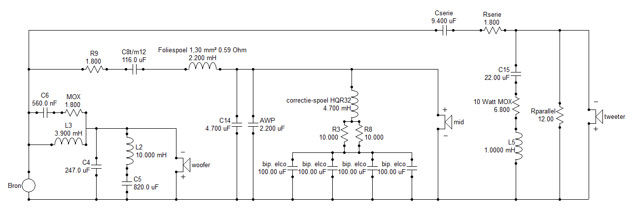

jeroen_d schreef:Hierbij het definitieve filterschema. Ik heb het wat bewerkt uit speakerworkshop om een zo duidelijk mogelijk schema te geven.
Voor het hoog heb ik afstemming opties gegeven met de serieweerstand en seriecondensator.
- Voor een iets helderder midden kan de 8.2uF worden toegepast (voor borkaenjo, vervang de 2.2uF in jouw hoogfilter door 3.3uF).
- Het hoog kan iets pittiger worden gezet met de 2.7ohm.
Ik heb e.e.a. weer omgebouwd in het filter om jouw voorstellen toe te passen.
Ipv de 2.2 uF te vervangen voor een 3.3 uF heb ik mijn Mundorf Silver / Gold 4,7 uF
toegepast. Ik moet er nog even goed naar luisteren of ik dit beter vind. Misschien
is 4,7 uF weer teveel van het goede? Totaal 9,4 uF ipv 8,2 uF.
Het hoog wordt wat meer nadrukkelijk aanwezig en vrouwen lijken meer te slissen,
of misschien is me dat nu pas opgevallen.
Ik moet nog een 1000uF ruwe bipolair op de kop tikken, dan kan ik de 820 uF ook vervangen.
Berichten: 11854
Re: Humble Statement
Berichtdoor jeroen_d » di 14 feb 2012, 21:56
9.4 in totaal lijkt me wat teveel van het goede. Zoals hij afgelopen zaterdag klonk was het heel erg goed. Daar moet je niet een hele dB in het middengebied (meer specifiek het gebied van 1 tot 4 kHz) van gaan afwijken en dat is wel wat je doet met de 4.7uF. Met de 3.3uF komt er een 0.5dB bij, verder moet je niet gaan.
Ik zou er gewoon een 220uF bij zetten. Dan maak je er in totaal een betere condensator mee, 220uF + 820uF is een betere condensator dan een enkele 1000uF. Bovendien is het goedkoper.

Berichten: 11854
Berichtdoor jeroen_d » wo 15 feb 2012, 17:47
borkaenjo moet nog even wachten met aanschaffen van de 3.3uF. Het is natuurlijk onzin dat hij de 4.7 niet zou kunnen gebruiken (had ik eerder moeten bedenken voor hem) :oops: . De 9.4uF verlaagd de impedantie van het filter, dus ik kan eenvoudig met een weerstandsnetwerkje exact de respons van 6.8 en 8.2uF benaderen. Dat betekent dat er een weerstand bij komt, parallel over de tweeter. Vanavond zal ik een tabel posten.
Berichten: 11854
Berichtdoor jeroen_d » wo 15 feb 2012, 19:23
Bijgaand de tabel. Links in de tabel zie je de verschillende filteropties. Rechts in de tabel zie je hoe je die ook op een andere manier kan implementeren, met een vaste waarde van 9.4uF voor de seriecondensator.
Van boven naar beneden:
- de optie van afgelopen zaterdag
- meer hoog boven 4kHz
- meer midden van 1-4kHz
- meer midden én hoog boven 1kHz

Berichtdoor borkaenjo » do 16 feb 2012, 20:20
Bedankt Jeroen.
Ik had eerder nog geen tijd om te reageren.
Ondertussen heb ik voor optie 1 gekozen, omdat ik dat het lekkerste
vind klinken. Het hoog en mid is dan mooi beheerst en overheerst niet.
Ik heb ook de 220 uF elco bijgezet. Dit geeft idd iets meer laag.

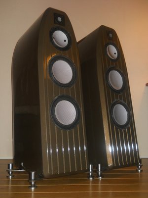

Hoi Mario, ik leen even jouw draad om het eindresultaat te laten zien van mijn statements, ze zijn net terug van de spuiter
Kleur is grijs/bruin metallic, ''savonds lijken ze antraciet en overdag meer bruin

Berichtdoor borkaenjo » za 10 mar 2012, 16:12
Ziet er goed uit Pieter.
Ik maak nog een afspraak om ze eens in het echt te bekijken,
en te beluisteren.

Berichten: 8547
Berichtdoor Wowly » za 10 mar 2012, 21:54
Onbeschoft hoog nivo speaker(afwerkings-) nivo ......whoa!!!

Berichtdoor pieha » zo 11 mar 2012, 9:45
Thanks, ik heb ze in de afgelopen drie jaar wel eens vervloekt, maar het resultaat mag er zijn
