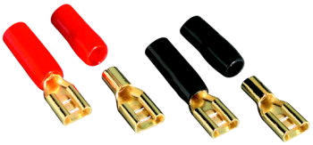

Nou, ik ben op zoek naar van die kabelschoentjes voor mijn tweeters.
Je kent ze wel. Aan de ene kant klem je de kale draad vast ertussen, en aan de andere kant heb je dan een soort stekkertje wat je over het pooltje van de driver heen schuift (klemt).
De aansluitpooltjes zijn erg klein, iets van 2,8 x 0,5 mm, en de voorkeur bestaat om niet te solderen. Dit vanwege de mogelijkheid om de kegel eventueel nog eens los te kunnen nemen als ik de speaker een keer ga vervoeren. Voor de rest van de bedrading zijn de kabelschoentjes wel te krijgen, maar die kleine maat zie ik nergens.

je zou eens bij de autovakhandel kunnen kijken die gebruiken erg veel van die maten.

{De aansluitpooltjes zijn erg klein, iets van 2,8 x 0,5 mm}
Hoeveel moet je er hebben? Moet ff zoeken maar volgens mijn geheugen moet ik ze hebben. Ff zoeken..

Mja, ik hoef er maar 4 te hebben, maar ik moet er wel een kabel van 2,25 vierkante millimeter in proppen. Ik ben al wel wat op internet aan het speuren geweest, maar meestal krijg ik dan meteen een zak van 100 stuks. Dus ja.. :roll:

Tja Jasper, Ik heb ze gevonden. Maar het zijn gewone standaard kabelschoehtjes die je gewoon in een autochop moet kunnen krijgen. Maar voor die draaddikte? Ik zou het zo doen:
Verleng die kabel met een kort stukje dunnere kabel die wel in een kabelschoentje past.
Het is overigens in mijn ogen absoluut flauwekul om een dergelijke dikke kabel aan een tweet te hangen. Een tweet vraagt t.o.v. een basunit geen vermogen en dan is 0,75 draad dik zat.

Ook al ben je al voorzien, bij een caraudiozaak kun je hele mooie vergulde kopen :wink:

Bij Conrad hebben ze ook van die vergulde. 36 48 94-11
12x 2,8mm + 12x 4,8mm met rode en zwarte isoleerhulzen voor een kabeldoorsnede van 2,5mm² voor 5,45€.

Jasper, ze liggen klaar voor verzending, maar ik zou voor de vergulde gaan. Dit omdat die dingen die ik heb, op den duur wel eens gaan oxideren, omdat je twee verschillende metalen opelkaar klemt. Iets met elektrolitisch gedoe. Ben ik ff kwijt.
Dus zeg het maar.

Ok, dan ga ik eerst wel kijken voor die vergulde stekkertjes.
Ik ben ze eerlijk gezegd op de site van Conrad niet tegengekomen. Of ik moet verkeerd gekeken hebben.. :?

Ok, ik heb ze zojuist gevonden, maar... [Bericht gewijzigd]

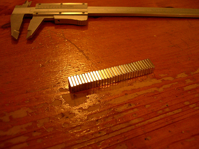

Ik heb meteen twee van die setjes besteld, en ook meteen de magneetjes besteld waarmee ik strakjes de sierringen vastklem. Misschien dat iemand van jullie zich nog kan herinneren dat we het daar over gehad hebben?
Volgens mij was het Sietse, Edo of Wowly die me ervan overtuigde om vooral magneetjes te gebruiken in plaats van een schroef erdoorheen te jagen.

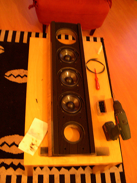

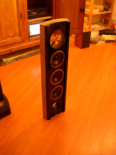

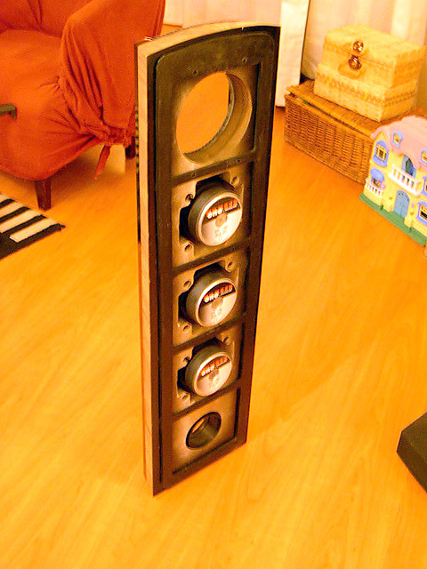

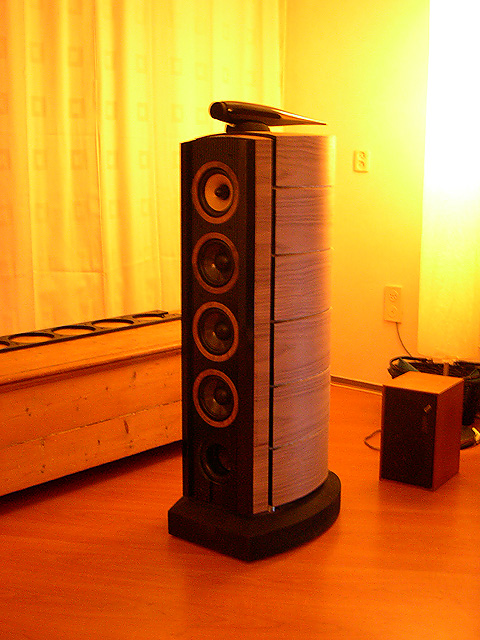

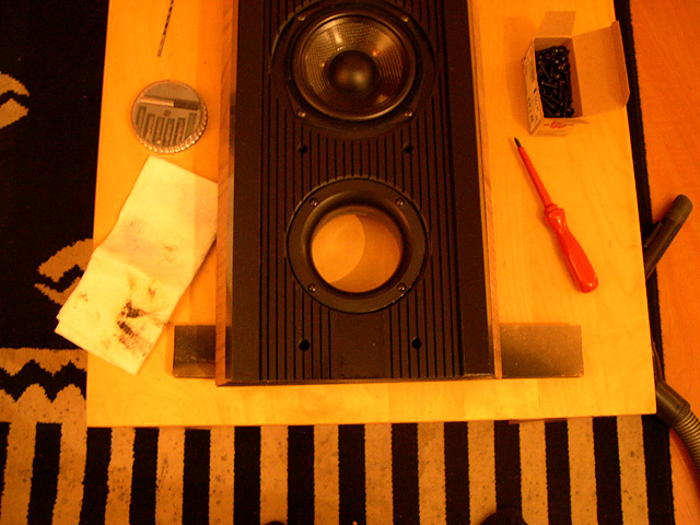

De afgelopen dagen zijn mijn vrouw met kinderen er weer op uit getrokken, reden voor mij om maar eens een eindsprint te nemen als het gaat om het afwerken.

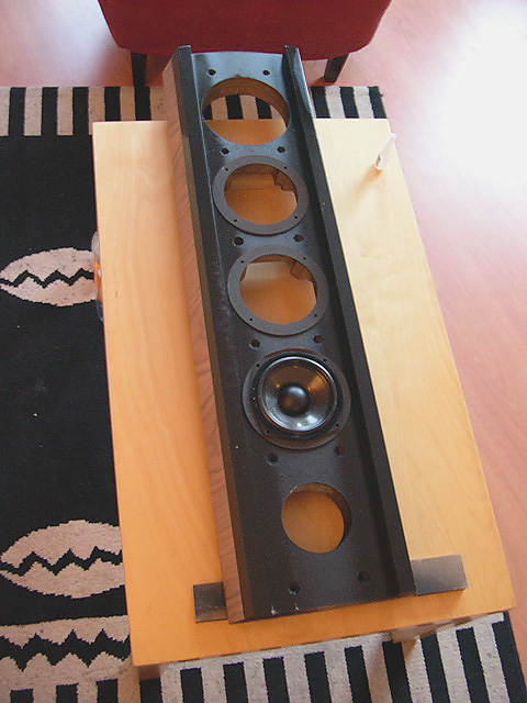

Het meeste werk ging nog in de baffle zitten. Eerst moest ik nog een 12 stuks inslagmoeren aan de achterkant bevestigen, en dat ging niet zonder slag of stoot...
Vervolgens kon ik (eindelijk!) de drivers voor het laag definitief monteren.
Eerst de ringen erop die ik had uitgesneden, en toen de drivers, en schroeven maar! Het bleek dat door de vele lakbeurten de schroefgaatjes aardig kleiner waren geworden, maar dat geeft alleen maar extra houvast, dus zo erg was dat niet.
Ik kwam er wel achter dat de plaats waar ik een paar magneetjes wilde lijmen om de sierringen vast te zetten nu keurig netjes een foamring zat. Niet zo slim bedacht dus, en met een afbreekmesje het overtollige foam weggehaald.
Vervolgens was het dus de beurt aan de neodymium magneetjes om te worden bevestigd. Geloof me, dat is een ––– werk. Uiteindelijk kreeg ik de slag wel te pakken, maar die dingen sprongen telkens omhoog tegen de driver aan. Iedere keer kon ik dus met de achterkant van een potloodje frotten tot het ding op zijn plaats vast zat. Het zijn trouwens hele sterke magneetjes, en ik ben blij dat ik het zo heb opgelost. De magneetjes op de sierringen moet ik nog doen, maar daar heb ik alle vertrouwen in.
Verder moest het voorstuk van de baspijp er nog in geschroefd worden.
Het andere deel van de pijp wordt aan de achterkant van het voorstuk vastgeklemd, maar pas wanneer de baffle definitief wordt vastgeschroefd. Anders zit dat deel alleen maar in de weg, en is het niet praktisch.
Ook de unit van de middentoner moest op de kamer geschroefd worden, maar dat stelde allemaal niet veel voor. Kwestie van gaatjes voorboren en de schroefjes erin.
De tweeter had ik al eerder op de kegel gemonteerd trouwens. Ik had bij de aanschaf van die dingen ook een paar houdertjes bij gekregen voor montage in bijv. een auto. In die houdertjes zaten een paar haakjes waar de tweeter met een soort bajonet sluiting achter klemt. Die heb ik er dus uit gezaagd, en enkel dat deel op de kegel geschroefd. Zo kan ik de tweeter er toch af pakken mocht dat nodig zijn.

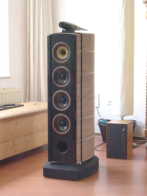

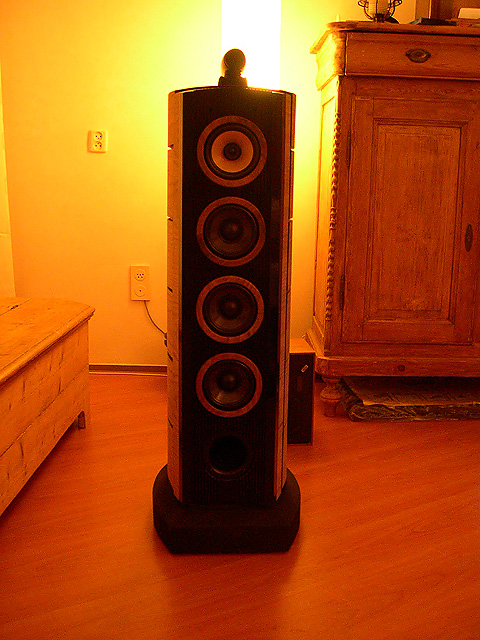

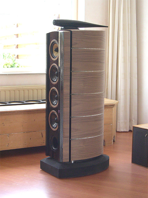

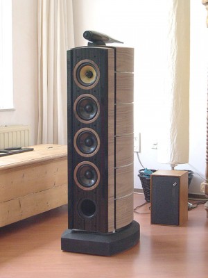

En dit is ie dan!
Er zijn nog wel een paar kleine dingetjes die eraan moeten gebeuren, maar dat is niet zo geweldig interessant om te laten zien. De baffle moet nog vastgeschroefd worden, de bekabeling moet ik nog doen, wat demping aanbrengen, en dan kan ie gefilterd worden. Ook in de afwerking zijn er nog wel een paar dingetjes die ik nog eens ga aanpakken, maar dat kan ook als ze strakjes spelen. Zo zie je bijvoorbeeld in de zijkant die randjes nog tussen de stroken, die moet ik dus nog zwart lakken. Doe ik later lekker op mijn gemakje terwijl ze lekker spelen... :wink:
