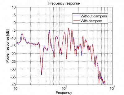

Gisteren heb ik de metingen met en zonder siliconeblokjes uitgevoerd. De resultaten zijn hieronder weergegeven: blauw - zonder blokjes en rood met. De gemeten verschillen zijn klein, in de orde van 1 dB, maar liggen wel in het gebied waar ook de verschillen met de versnellingsopnemer gevonden werden (zie ook de post van zondag 28-12).
Verder bleek bij het verwijderen van de blokjes aan de voorkant, waar het meeste wicht op staat, dat deze na een maand gebruik flink zijn ingezakt (nog zo'n 75% van de oorspronkelijke hoogte). Misschien dat dit bij een betere kwaliteit siliconekit (deze kwam van de Action) minder is.

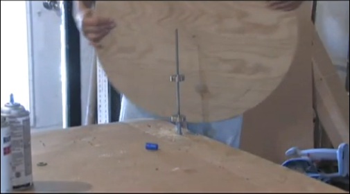

In onderstaande screencap gebruikt iemand twee magneten om een houtenschijf te kunnen draaien op een as.
linkje video
zwevende magneten:

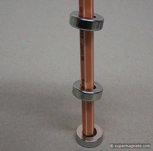

Ferriet: ik heb hier van Supermagnete.nl een setje neodymiumdingen voor de montage van mijn frontjes met speakerdoek. Dat zijn prachtdingen en mooi klein.

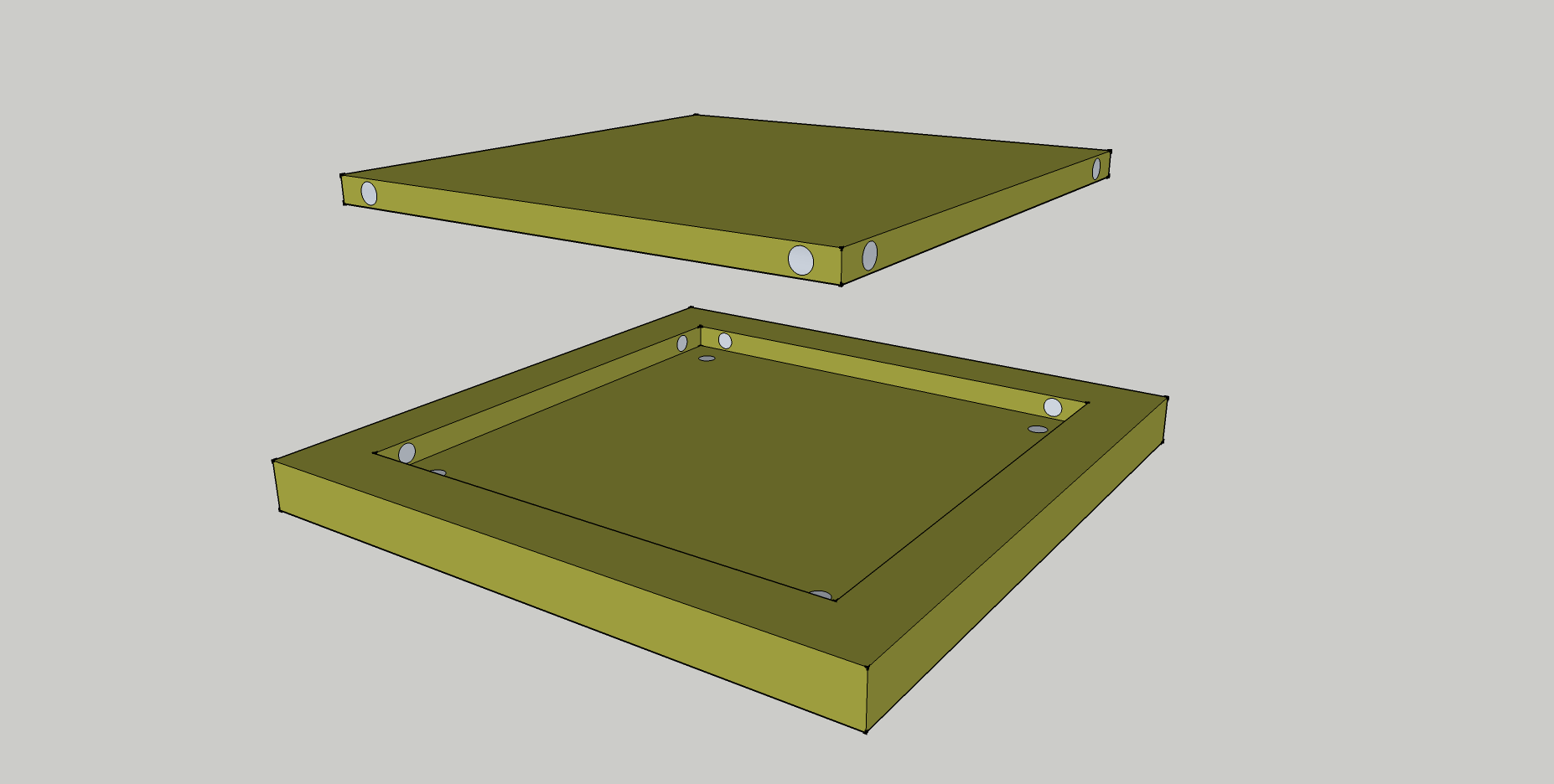

Visueel wellicht minder bijzonder, maar wel goedgekeurd door de West-Europeesche vereeniging der Magnetiseurs:
Arno! wat ken jij toch mooi tekenen kerel!
ik heb me gister suf zitten piekeren voor zoiets. Zat al te denken aan een staafmagneet in een cirkel van andere magneten zodat zowel naar de zijkanten (360 rond) als naar boven toe de magneten op hun plek worden gehouden.

ik denk dat de tekening van Arno in de praktijk nog heel lastig wordt om te realiseren. Die magneten hebben altijd de neiging om er naast te glippen. Heel lastig om ze zijdelings in het gareel te houden.
De gedachte is dat ze elkaar in het gareel houden. In theorie, als de magneten gelijk van sterkte zijn, blijft die plaat gewoon gecentreerd in het bakje.
