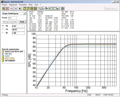

Op de simulatie enkele van de genoemde drivers die het beest scoren. De SLS zit met het verweg kleinste kastvolume, de smalste korf, het hoogste rendement en max SPL nog steeds in een betere startpositie. Ik ga het maar eens met hem proberen.
Ik heb geen ervaring met het programma BoxCalc, maar ik zie bij de poort parameters Lv=94cm. Als dat de lengte van de poort is, dan lijkt me dat een showstopper voor een kastje van 5.5 liter...

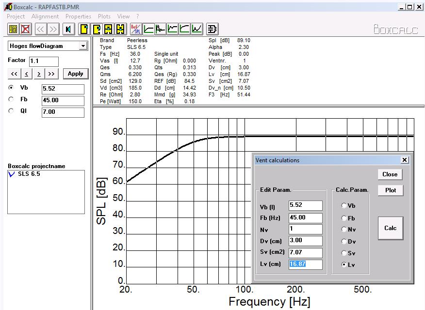

met 7cm² opening en een afstelling op 45 hz geeft dat een lengte van 16cm.
Maar eigenlijk zat ik eerder te denken aan een 2de SLS, omgesloopt tot PM.

Een poortoppervlak van 7cm2 lijkt me erg klein voor een driver met een Sd van 129cm2. De luchtsnelheid in de poort wordt dan zo groot dat je last krijgt van poortruis, zo vermoed ik.
Je zult in dit geval een compromis moeten vinden tussen poortoppervlak enerzijds en poortlengte anderzijds.
Bij woofers met stijve ophanging (lage Vas) en hoge membraam massa (hoge Mms) kom je gewoonlijk op een kleine kast met een omhandig lange poort uit. Een passieve resonator is dan het alternatief.
Je kunt een relatief lange poort maken door deze te vouwen. Ik heb een tijd geleden eens een kast ontworpen met gevouwen poort voor een Wavecor SW178WA01 woofer, zie tekening in bijlage. Het kastontwerp is nogal vierkant, en zal wel niet in aanmerking voor jouw sub. NB, dit ontwerp is uiteindelijk niet gerealiseerd, dus ik kan geen garanties geven t.a.v. de performance.

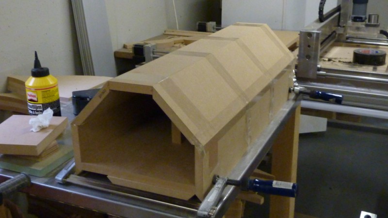

---on topic--- parallel aan de kleine wooferkastjes ben ik alvast begonnen aan een paar fatsoenlijk hoekwoofers om de 10F te begeleiden.
Ze hebben elks 50 liter inhoud.
Bedoeling was om er een ScanSpeak 25W8567-SE in onder te brengen, maar de 80cm hoge kast wil ik liever in 2 delen en van 2 woofers voorzien.
Dit omwille van de staande golf die met 80cm ruim in het weergavegebied zit.
