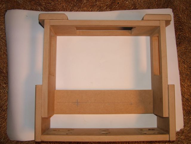

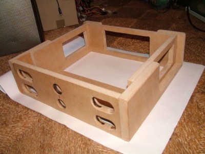

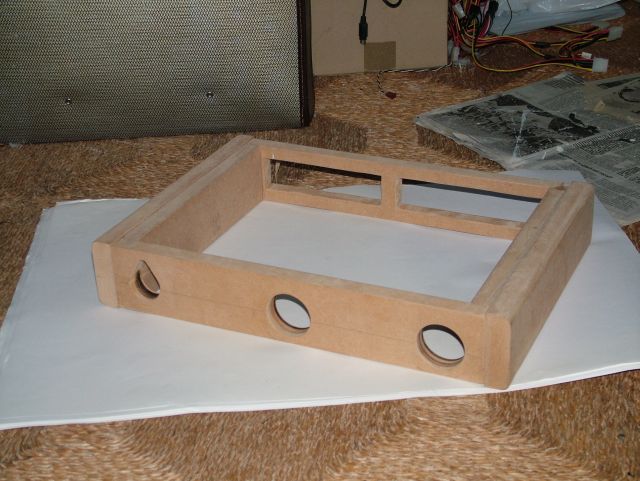

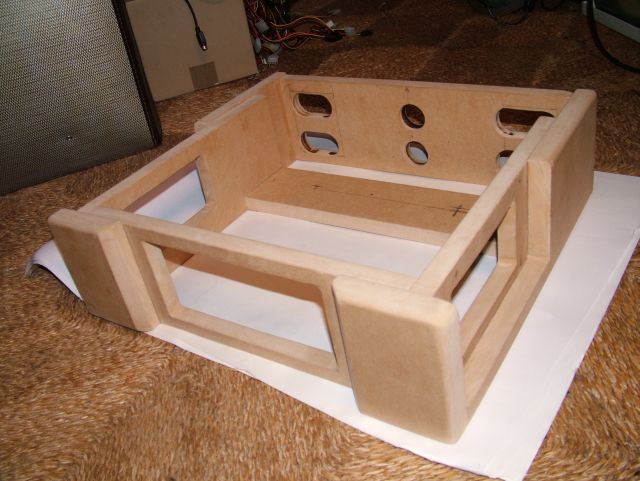

In de kast zien jullie een overdwarsverbinding van mdf. Dit toch maar gedaan i.v.m. de manier waarop de onderplaat straks bevesigd zal worden. De trafo's komen hier op vast, want die zijn samen toch zo'n 8,5 kg.
Wat er niet op komt is bv Tape in/out en koptel uitgang. Gebruik ik toch nooit. Ingang voor pu is er wel, maar of een preamp daarvoor er ooit in zal komen weet ik niet. Ik mis de pu absoluut niet en ik heb ook geen plek voor het ding. Kan altijd nog.

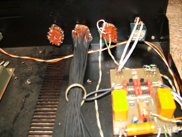

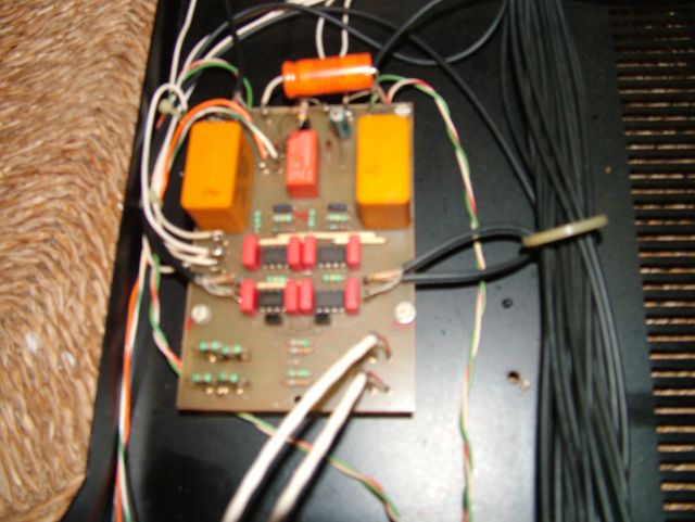

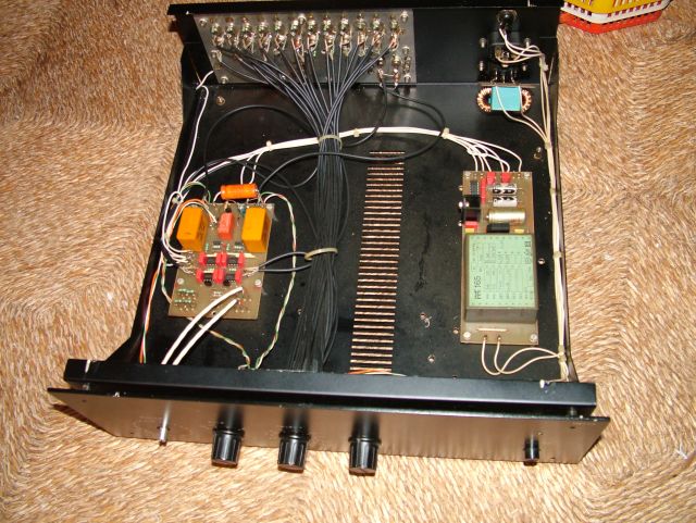

Tja, weet je jongens, gebrek aan zelfvertrouwen is één ding, maar je zelf niet vertrouwen met wat je vroeger hebt zitten uitspoken, is weer wat anders. Toen ik m'n zelfbouw eindtrap open maakte, bleek het "senuwcentrum" er anders uit te zien dan dat wat Elektuur had voorgesteld. Naar mijn behoeftes aan gepast zeg maar.
Dus toch mijn voorversterker ook maar es open geschroefd. En ja hoor, heb ik er een ander voedingsontwerp/print inzitten dan was gepubliceerd. Hoezo? Geen flauw idee. Maar het werkt verders prima. Op het plaatje van de pre print zie je een oranje elco en een weerstandje die eigenlijk op de voedingsprint waren bedacht, maar dienen voor het inschakelvertragings relais. Deze houd de pre uitgang na inschaskelen nog even kortgesloten.
Het ontwerp is uit Elektuur jan 1994.

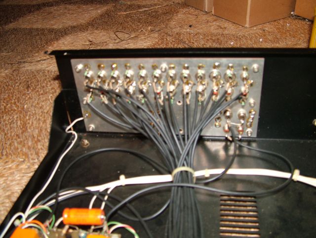

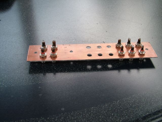

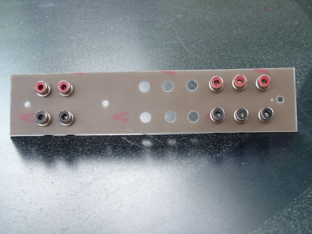

Op één van de plaatjes zien jullie de ingangsplugjes. 12 ingangen omdat ik wel een 12 standen schakelaar voorhanden had en niet een 6 standen. Echt waar
. Ze zitten op een vertinde printplaat wat wel handig was omdat daar alle afschermingen aan vast zitten en ook bij iedere ingang een weerstandje van 100K parallel naar massa. De printplaat is geisoleerd bevestigd d.m.v. iso busjes die ook gebruikt worden voor het geisoleerd monteren van TO3 torren. Dan de printplaat met een draadje aan de 0 van de voeding. Geen gedonder met afschermingen bij de schakelaar. Werkt perfect.
Overigens die weerstandjes par. aan de ingangsplugjes. Iedere ingang een weerstandje. Waarom heb ik er eigenlijk niet gewoon eentje aan de moedercontacten van de schakelaar gezet en die aan massa. scheeld 22 weerstandjes...toch...

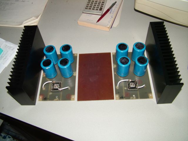

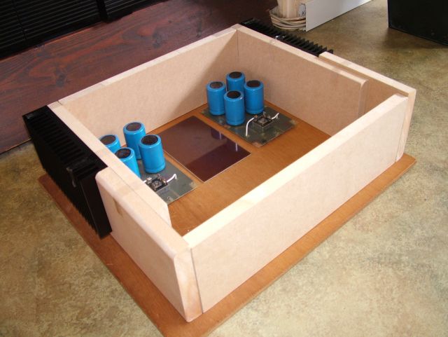

Zo, elco'tjes binnen en twee printplaten. Nou weet ik nog niet wat er is fout gegaan, maar die printplaten zijn 0,5 mm dik en dat schiet niet op natuurlijk.
En dan het inbouwen van de voorversterker. Zit ook niet echt mee. Het wordt toch een beetje voller dan ik heb gedacht. Dus, wat is wijsheid.

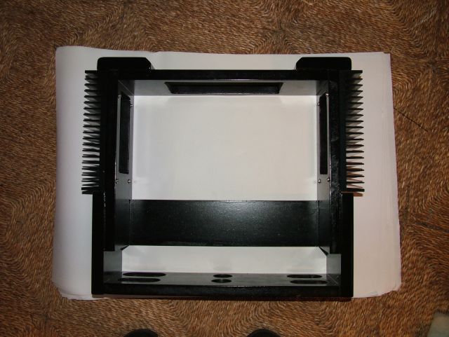

Welnu, de trafo die ik heb, is 500VA. Thel zelf gebruikt in een stereo bouwpakketje met deze eindtrappen een 250VA trafo. Ik laat dus dan maar het plan varen om twee trafo's te gebruiken, want deze die ik heb kan het ruimschoots aan.
Op de hierdoor vrijgekomen ruimte kan ik dan de voeding voor de voorversterker kwijt en, indien ik dat zou willen, misschien een phono voortrap. Bovendien wordt het misschien makkelijker om volumepot en ingangsschakelaar naar achteren te krijgen.
En zo puzzel ik maar wat verder tussen het bestrijden van lopende en staande onkruidgolven in de tuin door

Nou, vandaag gaatjes geboord in de koelplaten.
Ik kreeg dus bij het eerste gaatje het boortje niet op het centerpuntje. Zo spannend was het dus kennelijk. Maar heb de boormachien niet tegen de muur gesmeten en het ff later maar weer geprobeerd. Nu ging het wel en toen dat eerste gaatje zat, kijk, toen wou de tweede veel beter. Behalve dan dat toen het boortje brak. Die er uit weten te krijgen en daarna ging het goed. Zelfs niet bij het schroefdraad tappen de tap gebroken.
Maar, volgende fase de beplating. Nou meende ik maar steeds dat die zelfbouwkastjes, die jullie hier voorbij hebben zien komen, van alu waren, maar da's dus staalplaat...
Nu wou ik de onder en bovenplaat van alu doen, maar doe ik toch ook maar van staalplaat, als ik er aan kan komen. Geeft toch een wat betere afscherming voor eventuele magnetische velden en is misschien ook makkelijker om zelf te lakken.

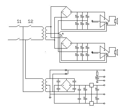

De voorversterker blijft nog steeds volgens plan. dus indien ik dat nodig vind, werkt die met de eindtrappen uit. Zie schematje. S1 de hoofdschakelaar, S2 als de eindtrappen uit moeten.

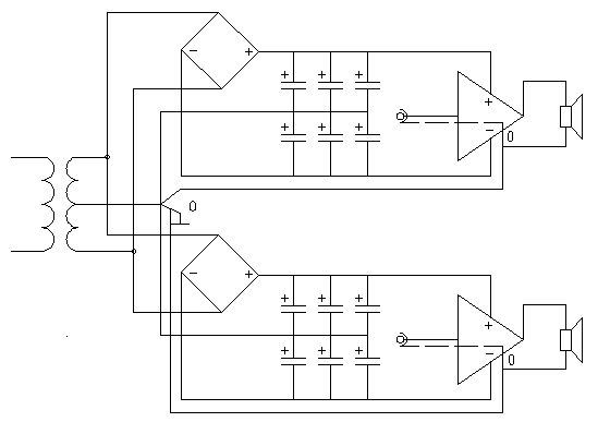

Onderste schema is dus de voeding van de voorversterker.
En schiet me astublief lek, als ik iets stoms dreig te doen. Want daar heb ik me zelf al een paar keer op betrapt.
Die komen er zeker in natuurlijk. Maar schema is even het idee weergeven.Ik mis in je voeding aan de primaire kant zekeringen,
Zowel de voorversterker als de eindtrappen worden apart gezekerd.
Ik heb dus ook twee keer een 0 punt, omdat ik twee voedingen heb. De metalen delen van de kast hang ik aan de 0 van de voorversterker. De 0 van de eindtrappen en de voorversterker zullen elkaar alleen zien bij de kabeltjes tussen voor- en eindtrappen (resp. uitgang en ingang). Dus net alsof je twee losse apparaten hebt.
Zit alleen nog te twijfelen of ik de extra pre out uitgangen zal loskoppelen van de eindtrapingangen als ik de voorversterker apart laat werken.

Tja, je moet even oppassen met aardlussen. Wat dat betreft zou je nog een beetje kunnen experimenteren. Als ik het zo zie heb je dus een aantal aardes:
- Randaarde
- InputGND
- Pre-EindsignaalGND
- OutputGND
- Chassis
- Prevoeding 0
- Eindvoeding 0
Ik zou zeggen: speel d'r maar mee
Maar ik neem aan dat je weet hoe je het beste het e.e.a. kunt aansluiten.

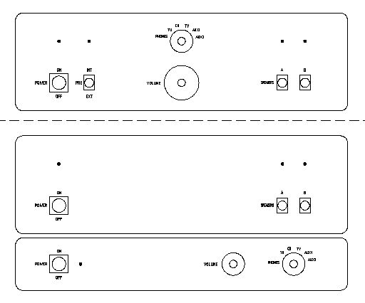

Nou, kijk, weet je, het huidige plan is niet echt verkeerd hoor, maar mijn hoofd blijft toch bezig met de voorversterker apart in eigen behuizing. Ken ik nie kwijt in de kast, maar, ik heb gisteravond héééééél voorzichtig es een opmerking gemaakt, van, waarom hebben we eigenlijk die videorecorder nog in de kast staan.......met drie van die dubbele ladenblokken voor videobanden........Zou ie et nog wel doen?....... Het ding heeft al minstens twee jaar niet aangestaan....
niet verder vertellen hé...
Als ik de pre apart bouw, denk ik dat ik wat flexibeler ben in eventuele veranderingen, toevoegingen (phonoampje van Jacco?) enzo.
Ziet het er ook wat spannender uit in de kast..
Boven de streeplijn, het eerste plan, er onder hoe het ook zou kunnen.
