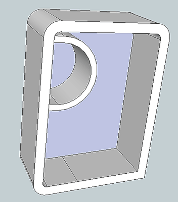

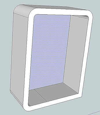

En als ik de maten van het origineel aanhoud ...
Dan kom ik op zoiets...
met een totale inhoud van ~3,3 liter (als de kast dicht zit, zonder de drivers, uitgaande van 15mm wanddikte). Daar moet dan nog een compartiment voor de FR88EX vanaf (zeg totaal driekwart liter), dan blijft er over 2,5 liter voor de tangband. Niet heel gek, als je het met de plots vergelijkt. Beetje krapjes, maar dat komt goed met flink wat vulling en een beetje dsp.
Denk alleen niet dat ik buigbaar triplex zover/zo krap gebogen krijg.
Wat is de radius?

pappaleo schreef:
Wat is de radius?
ahem. 1 cm. Aan de binnenkant. Buitenkant 2,5cm.

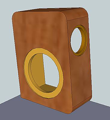

Met kamer voor de 88...

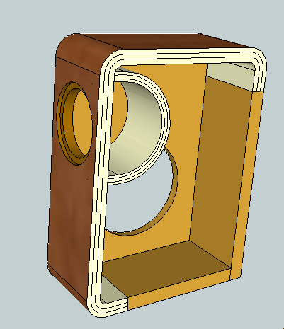

zo. idee hoe te bouwen ook uitgewerkt. Hangt wel af van of het buigbaar triplex een bocht van een cm haalt. Twijfelachtig, maar je weet nooit. Goed stomen :)
donkerbruin is fineer, lichtbruin is mdf, gelig is buigbaar triplex.
Als dat niet werkt, misschien toch frezen... En als je dan toch freest, waarom dan niet uiteen massief blok hout of op elkaar gelijmd MDF...

ok, dr hoeft dus niet ge cnc-ed te worden, dat buigen werkt prima. Goed stomen, dat wel, anders valt het uit elkaar bij zulke krappe bochtjes.

Ziet er goed uit! Hoe heb je het gestoomd, over een pan water?

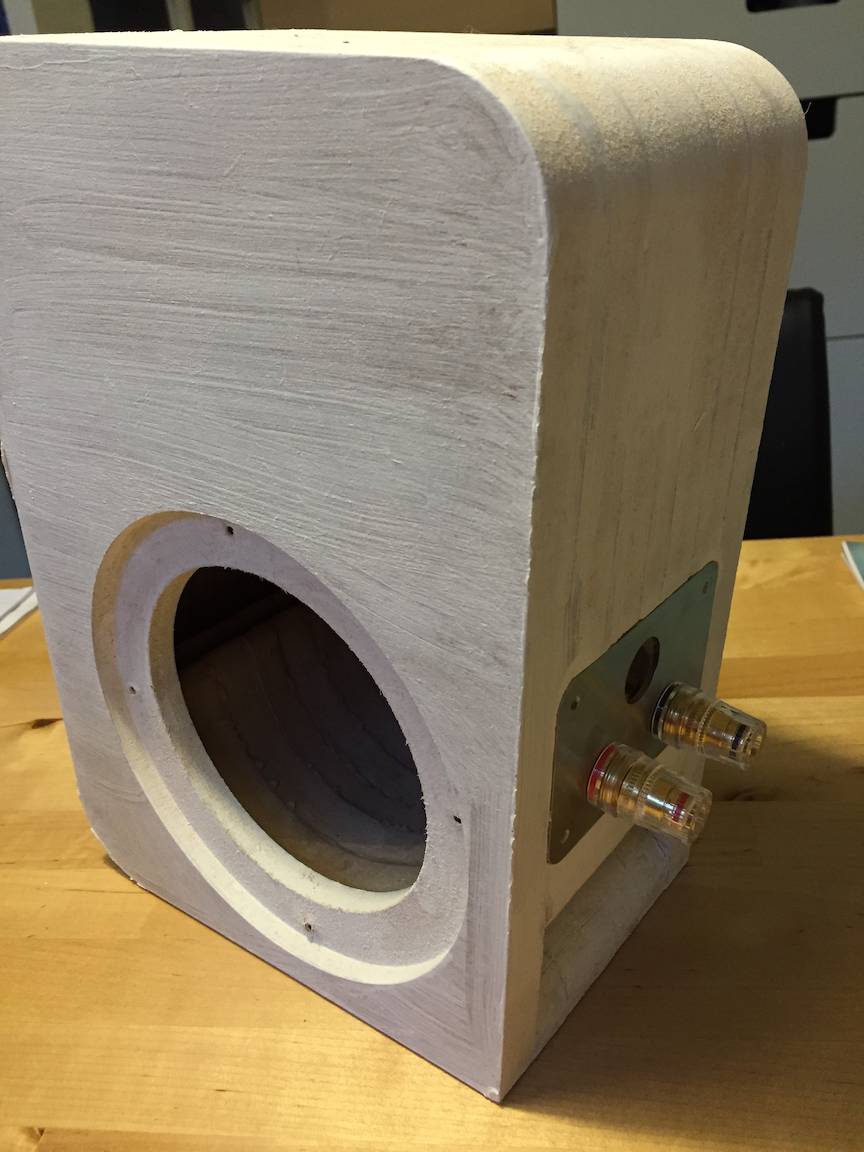

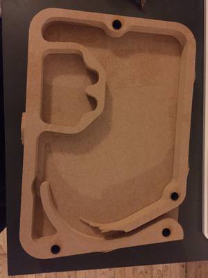

ik ben een tijdje geleden begonnen met bouwen van zo'n W5 kloon met info van het Duitse auto hifi forum.
Mijn test speakers spelen al een tijdje en dit bevalt zeer goed! :D
De uiteindelijk kasten zijn van gefreesd MDF en moeten nu nog afgewerkt worden.
Ik heb de componenten van het forum aangehouden:
Fountek FE85 breedbander
TangBand W5-1138SM(F) woofer
TangBand 13-1761S ambient tweeter
De woofer is ongefilterd.
De breedbander heeft een 6dB HP en een notch? filter
De ambient heeft een 6dB HP en weerstand.
P.S. ik ben Steven uit Zeist en ik ben nieuw hier :goedzo:

testfrees run:
Het MDF is niet ideaal ivm met schroeven in de kopse kant.
Beter frezen van multiplex.

berry nice!! berry berry nice !! Heb je een aantal platen MDF op elkaar geplakt en als een blok uitgefreesd?
Gestoomd inderdaad boven een pannetje water, half uurtje laten pruttelen (niet te hard anders wordt het veel te nat).
pb verstuurd :)
