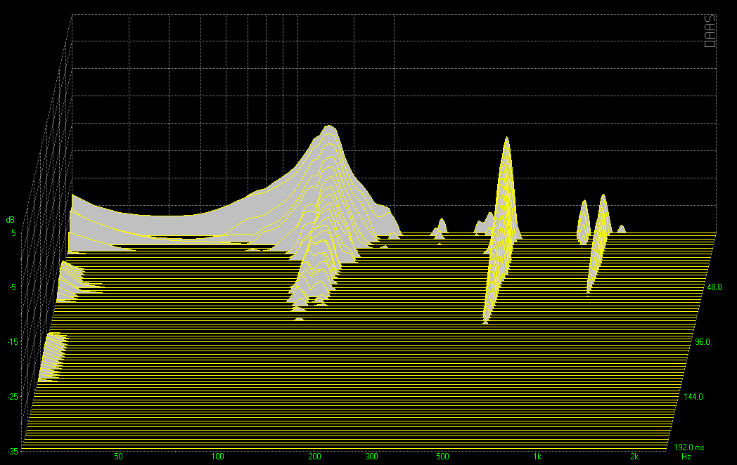

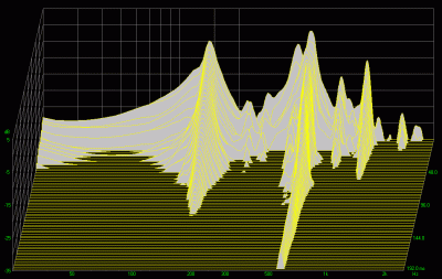

Bij meranti multiplex (= hardhout) zit de eerste eigenresonantie inderdaad bij 200 hz getuige plaatje 7 van HSI.
Op plaatje 8, bij berken multiplex , ligt deze zelfs bij 220 hz. Bij berkenmultiplex zit de tweede resonantie bij circa 550 hz. Volgens plaatje 10 van HSI wordt deze frequentie nog redelijk goed onderdrukt door de versteviging . Daarom kiest Martin v.h. Hof voor berkenmultiplex.
Jeroen_D kiest echter voor meranti multiplex, omdat het stijver is. Dit uit zich ook in de hogere resonantiepieken, die langer natrillen. Hier is dus meer structurele demping nodig om deze resonanties te onderdrukken. Als dit goed lukt ,moet de bas dus hier strakker zijn.

Plaatje 6 : 18 mm MDF:
Basisresonantie : 180 Hz
Piekhoogte : -5 db
Uittrilduur : 100 ms
Plaatje 7 : 18 mm meranti multiplex:
Basisresonantie : 200 Hz
Piekhoogte : -2 db
Uittriltijd : 200 ms
Conclusies zijn nu:
Meranti multiplex is lichter dan MDF ( 200 Hz t.o.v. 180 Hz.)
Meranti multiplex is stijver dan MDF ( -2 db t.o.v. -5 db.)
Meranti multiplex heeft minder interne demping (200 ms t.o.v. 100 ms)

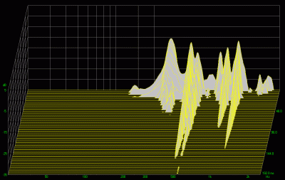

Nog interresanter zijn de plaatjes met versteviging. Men kan aan de hand van deze plaatjes bepalen welk materiaal het beste is voor een basbox en tot welke frequentie dit geldt. Net als bij luidsprekers, is het zaak om buiten het gebied van de heftige en lang natrillende resonanties te blijven.
Voorbeeld 1 . Plaatje 9 : 18 mm MDF, met versteviging om de 23 cm, toont bij 500 hz een flinke resonantie die 144 ms natrilt. Daarmee lijkt deze combinatie vooral geschikt voor boxen tot bijvoorbeeld 300 Hz.
Voorbeeld 2 . Plaatje 10 : 18 mm berkenmultiplex, met versteviging om de 23 cm, heeft bij 500 hz een lagere uitschieter van 80 ms. Hierdoor lijkt deze combinatie tot circa 700 HZ goed inzetbaar.
Een testopstelling met bijvoorbeeld 22 mm meranti multiplex, die om de 15 cm verstevigd is , zou zo wel eens het ideale materiaal voor een subwoofer kunnen opleveren. Meranti bezit de hoogste stijfheid van genoemde materialen. Echter deze data zijn helaas nog niet beschikbaar.

Plaatje 1. Hier de testmeting van een gesloten dempingslaag , zoals Martin van het Hoff die voor mij in 2006 gemaakt heeft. Het paneel bestond uit: 16 mm spaanderplaat/ 4 mm loodbitumen/ 4 mm laminaatplaat. Totale dikte dus 24 mm.
Dit is een meting zonder versteviging. Met versteviging verdwijnt de bult bij 150 hz volledig. Ook de bult bij 500 halveert dan. Dit is goed te zien op de plaatjes hieronder. Wat dan nog overblijft, is zo minimaal , dat het geen hoorbare invloed heeft.

Plaatje 3.Ter vergelijking een 18 mm MDF paneel, met versteviging om de 23 cm. De resonantie bij 180 hz is verdwenen. De resonantiepiek bij 500 hz is gedaald van -2 db naar -12 db. De uittriltijd bij 500 hz is gezakt van 220 ms naar 160 ms.
Laatst gewijzigd door Ruud_B op di 18 mar 2008, 18:17, 4 keer totaal gewijzigd.
Daarvoor is dus extra demping nodig, in de vorm van opgesloten laag. De 500 Hz piek zakt hierdoor van -2 dB naar -18 db . Vergelijk plaatje 1 en 2.
Als je dan ook nog bracing toepast mag je er nogmaals 10 dB aftrekken. Vergelijk plaatje 2 en 3. De combinatie van beide dempingsmethoden geeft dus 26 dB demping van de 500 hz piek.
