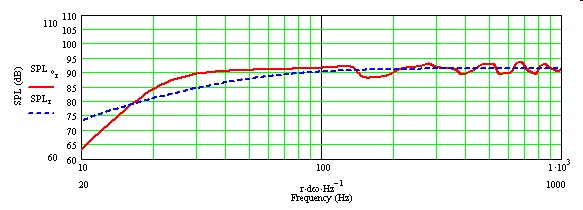

zo, dit WE er aan toe gekomen de simu te doen. gelukkig doet Mario z'n projecten in het zelfde tempo als ikzelf.... :wink:
ik heb dus de testkast in het 'sections' sheet van MJKing gezet en wat met de demping gedaan. ik ben voor de maten uitgegaan van wanden van 25mm dik, en de centerlijn van de woof op ongeveer 1/3 van de kast; de TL heb ik als vierkant aangenomen.
onder de plaatjes, die als het goed is meer zeggen dan 1000 woorden
zo zit de kast met lijn dus in het model
woofer Marp profiel .jpg (35.21 KiB) 2605 keer bekeken
helemaal leeg, al best wel aardig zo
woofer Marp zonder demping.jpg (42.19 KiB) 2605 keer bekeken
laten we eens beginnen met wat demping helemaal aan t begin van de lijn (bovenin de bestaande kast dus)
woofer Marp 250gr demping in kamer boven woof.jpg (40.76 KiB) 2605 keer bekeken
wat meer demping bovenin....
woofer Marp 500gr demping in kamer boven woof.jpg (40.47 KiB) 2605 keer bekeken
toch maar wat demping onder de woof (in de bestaande kast dus) gedaan, dus aan het begin van het open deel van de TL<br />zo, dat ziet er al vrij aardig uit zo dacht ik....
woofer Marp 500gr demping in kamer boven woof en 300gr in kamer onder woofer.jpg (39.67 KiB) 2605 keer bekeken

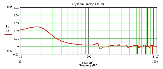

en voor wie t leuk vindt, ook nog de groepsvertraging
woofer Marp group delay .jpg (34.01 KiB) 2605 keer bekeken
We nemen er gewoon de tijd voor, Henkjan. En dan maar hopen dat het uiteindelijke resultaat in verhouding staat tot het tempo. ;)
Maar wow... wat een fraai verloop van zowel de SPL- als groupdelay-curve! 8) Als die sheets werkelijk zo goed met de realiteit overeenstemmen, is dit boven verwachting en kan dat wel eens een erg mooie laagweergever opleveren... imposant, maar vooral muzikaal. Hier kan ik het kantelpunt gerust rond 125 of 140Hz leggen.
Bedankt voor de simulatie! Dit ga ik definitief doorzetten!
(nog niet gelijk morgen, maar na deze uitkomst wel met een iets hoger tempo) :lol:

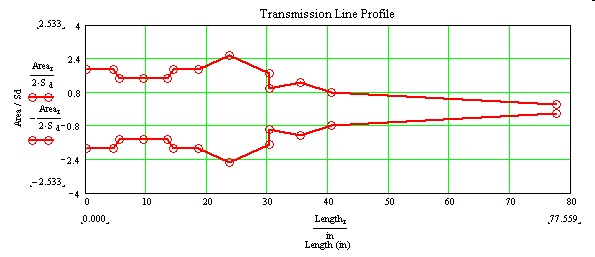

Alleen nog even over dat profiel: hoe moet ik dat zien? Is de voorkamer ca. 79 cm lang, de pijp 117 cm, en het begin van de pijp gewoon 2xSd met een verloop van 5:1? En hoe moet ik die ogenschijnlijk varierende diameter zien? Is dat de virtuele diameter a.g.v. dempingsmateriaal, en kan ik dus gewoon uitgaan van 110 ltr bij bovengenoemde kamerlengte?
Berichten: 33830
Het profiel: dat begint aan de gesloten kant van de lijn, helemaal boven in de box dus (ook de voorkamer is gewoon onderdeel van de lijn in dit model) met als dwarsdoorsnede die van je box. dan komt een kleine vernauwing bij de woofer en gaan we verder naar beneden. de verruiming die je dan ziet is waar de lijn zeg maar de hoek om gaat. dan komen we bij de sprongsgewijze vernauwing daar waar de nieuwe pijp op de bestaande kast wordt gezet, bocht om en vervolgens omhoog de pijp uit.
dempingsmateriaal zit separaat in het model, er is dus met de echte afmetingen van de kist en pijp gewerkt. de voorkamer zit in dit model gewoon als stuk van de TL, dus met een lengte en een doorsnede. dus niet als volume.
