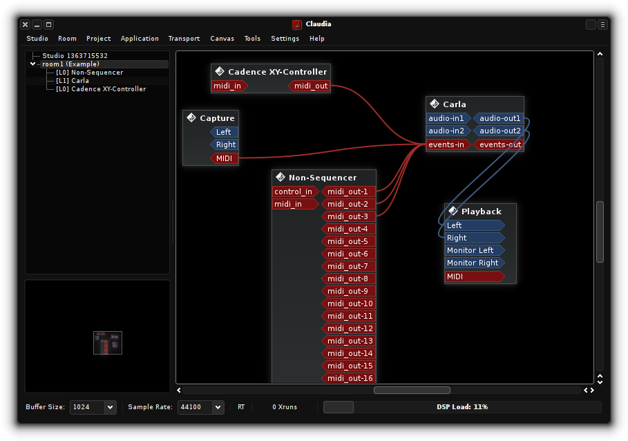

Ik vond dit: http://kxstudio.linuxaudio.org/, daarin zit dit: http://kxstudio.linuxaudio.org/Applications:Cadence, daarvan maakt volgende onderdeel uit: http://kxstudio.linuxaudio.org/Applications:Claudia.
Met Claudia knoop je audio/dsp apps en plugins aan elkaar. Elke keer als je de studio aanzet, weet Claudia weer alles aan elkaar te knopen als je had bedacht. KXstudio heeft oa IIR-filters (in de vorm van Calf plugins), die je dus ook zo tussen mediaspeler en output kunt knopen.
