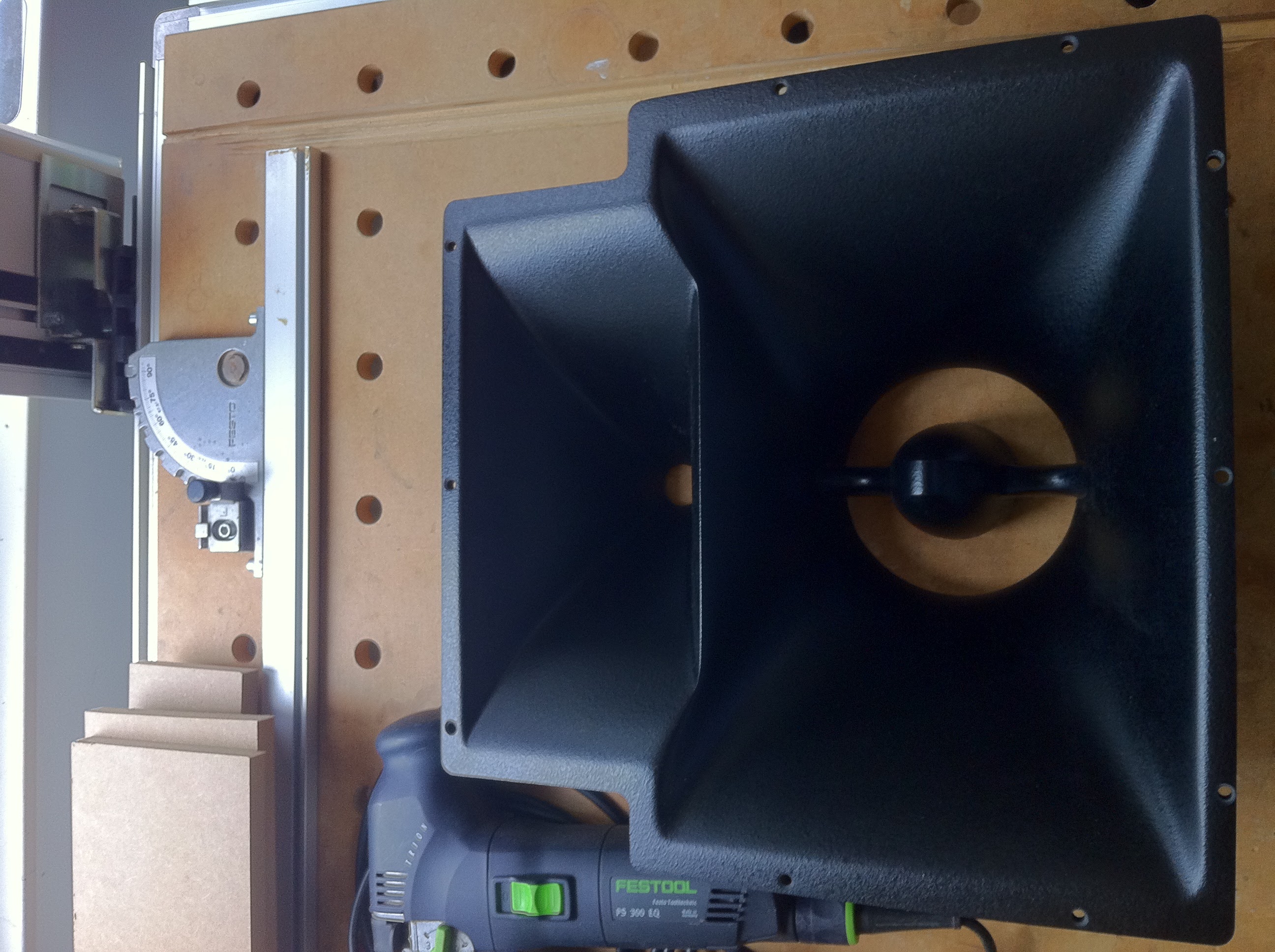

Ik heb toen een set Limmer 042 hoorns gekocht, met de bijpassende middentoners van Ciare en een Beyma CP380M voor het mid/hoog.
Vorm van de hoorns sprak me redelijk aan; tamelijk ondiep en 75x45 graden afstraling (hor x vert). Na een week of wat te hebben geluisterd met een set JBL 12" woofers had ik het project eigenlijk al wel opgegeven. Hoog was erg goed, Yello klonk fantastisch, maar bepaalde vrouwelijke stemmen klonken als een groep eenden op een bouwplaats. Niet mijn ding. Ik herinnerde me dat ik nog een set eighteensound 6nd410's had liggen (je verzamelt wel eens wat) en na wat malletjes maken en een paar uur luisteren was het al snel duidelijk. Dit project had weer hoop. Een paar dagen tweaken en luisteren later kwamen de bijgevoegde metingen uit de bus. (1/24e octaaf smoothing)

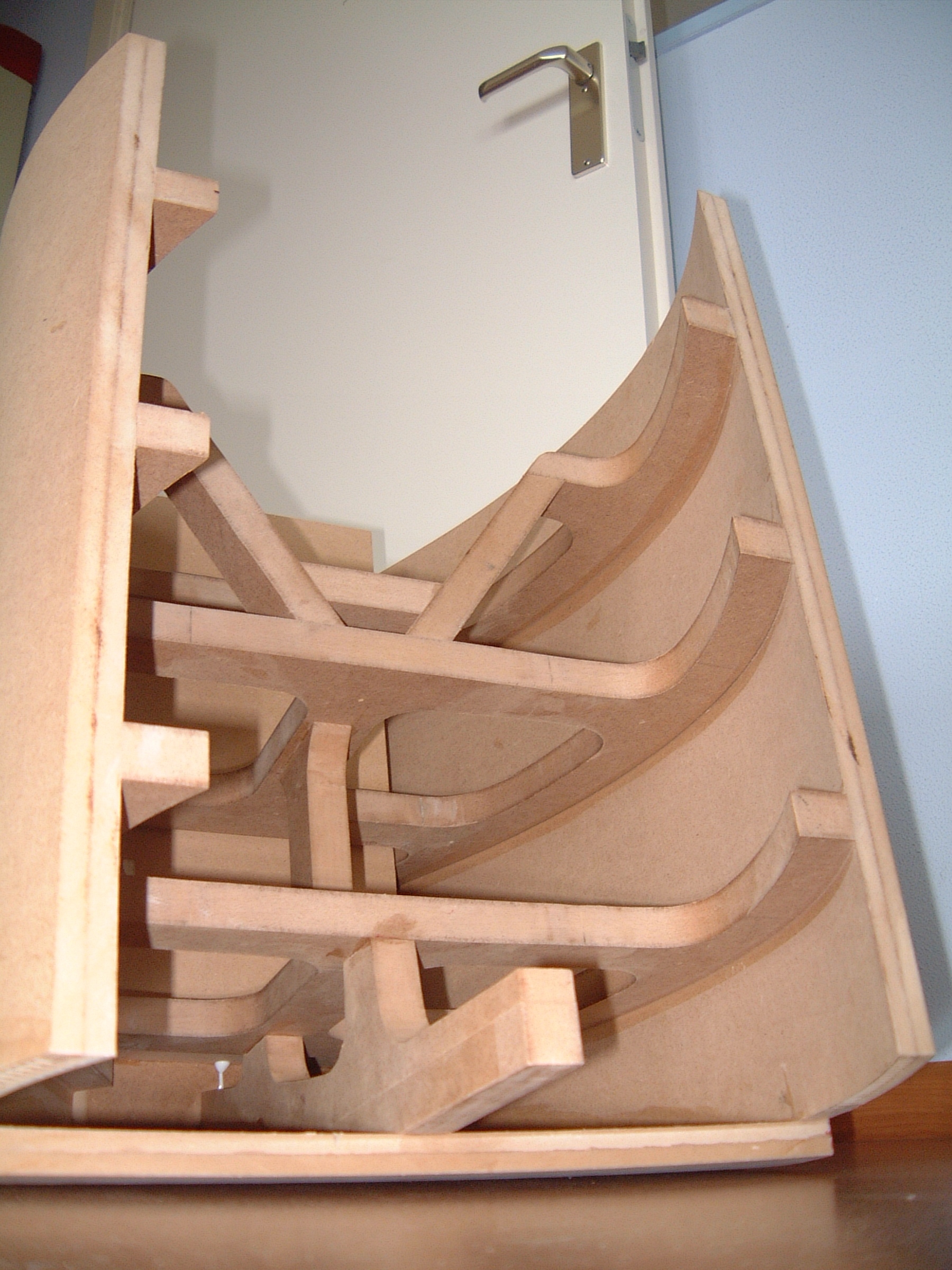

Heeft iemand trouwens enig idee hoe Twaron Elves hair werkt in een reflexbehuizing? volledige ruimte 'vol' of alleen de wanden zoals meest gebruikelijk bij reflex? Ik wil de kasten met demping gaan vullen op basis van een interessante/logische theorie die ik las van Joachim Gerhard;
I stuff the cabinet and watch the phase of the impedance curve. I put in just as much until the small wrincles in the phasecurve (and to a smaller visible degree in the impedance magnitude ) disappear. I do not like overstuffing but no stuffing material makes the sound quite hollow.

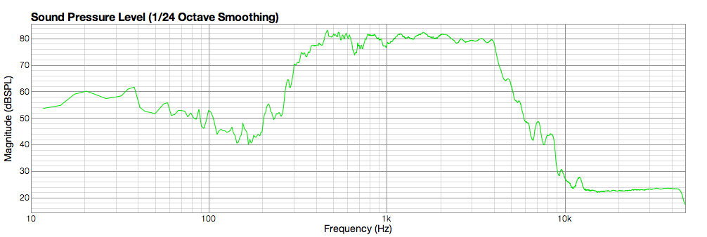

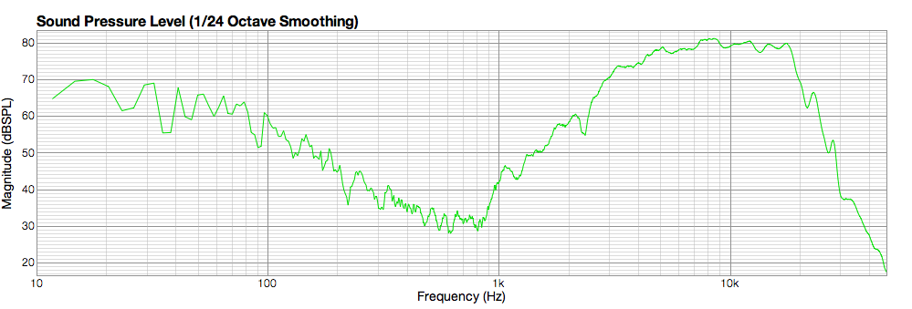

De tweeter. goed tot 18khz. deze afrol komt mede door het bereik van de meetmicrofoon.

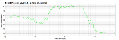

De middentoner. Hier loopt hij wat verder door in het laag, omdat de 12" JBL woofer het hier niet erg prettig doet. in de uiteindelijke setup zal ik de L15P400 verder door laten lopen, zodat ook deze wat meer gaan bundelen.

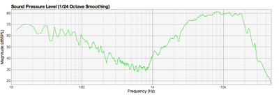

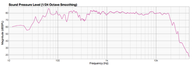

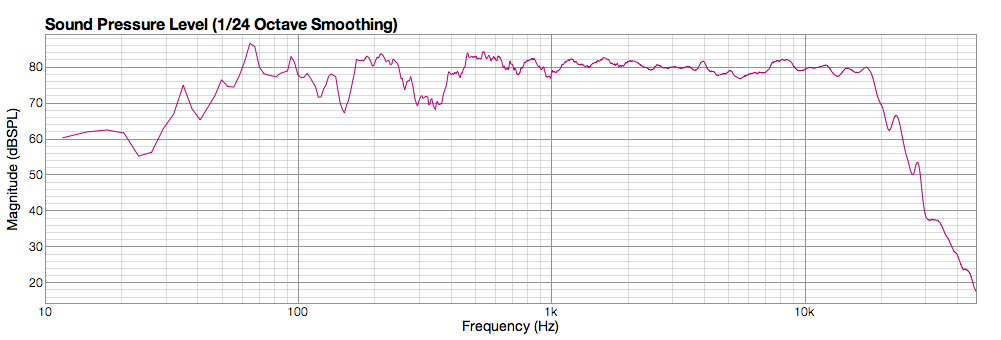

Redelijk glad! Goed naar te luisteren. Een lichte afloop in het hoog, het bultje bij de 8khz komt voor zover ik kan zien uit de  vervorming. Ik wil nog eens spelen met een andere kamer achter deze tweeter met wat dempingswol. Ruimte genoeg achter deze tweeter om mee te expirimenteren!

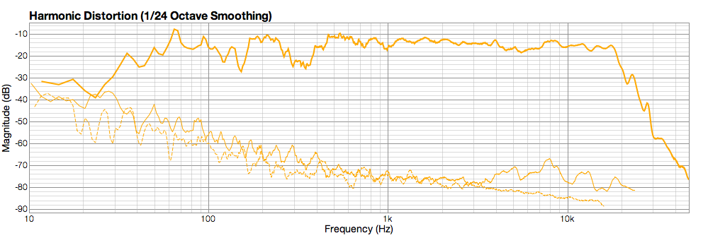

Harmonische vervorming; -55db. Ik wil deze meting nog eens nadoen met mijn DLSA pro, deze gebruikt een puls ipv een sweep voor deze metingen.

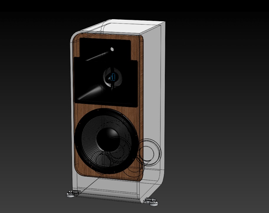

Het ontwerp!
Het ontwerp!

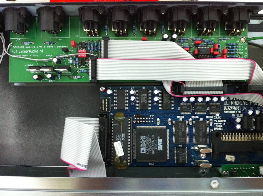

Voor het cross-over gebruik ik een DCX2496 met de volume eindtrap van Jan Didden. Jan is zo vriendelijk geweest om de software aan te passen om het maximale volumebereik naar de -96db te zetten en hij heeft voor me uitgezocht dat ik een uitgang kan gebruiken op de chip om de hypex-voedingen/versterkers op stand-by kan zetten zodra ik de behringer op stand-by zet. Erg blij mee, met deze functies. Hypex heeft de DSP kennlijk nog niet helemaal lekker voor elkaar. Had deze graag gebruikt en hier een mooi kastje voor gemaakt.

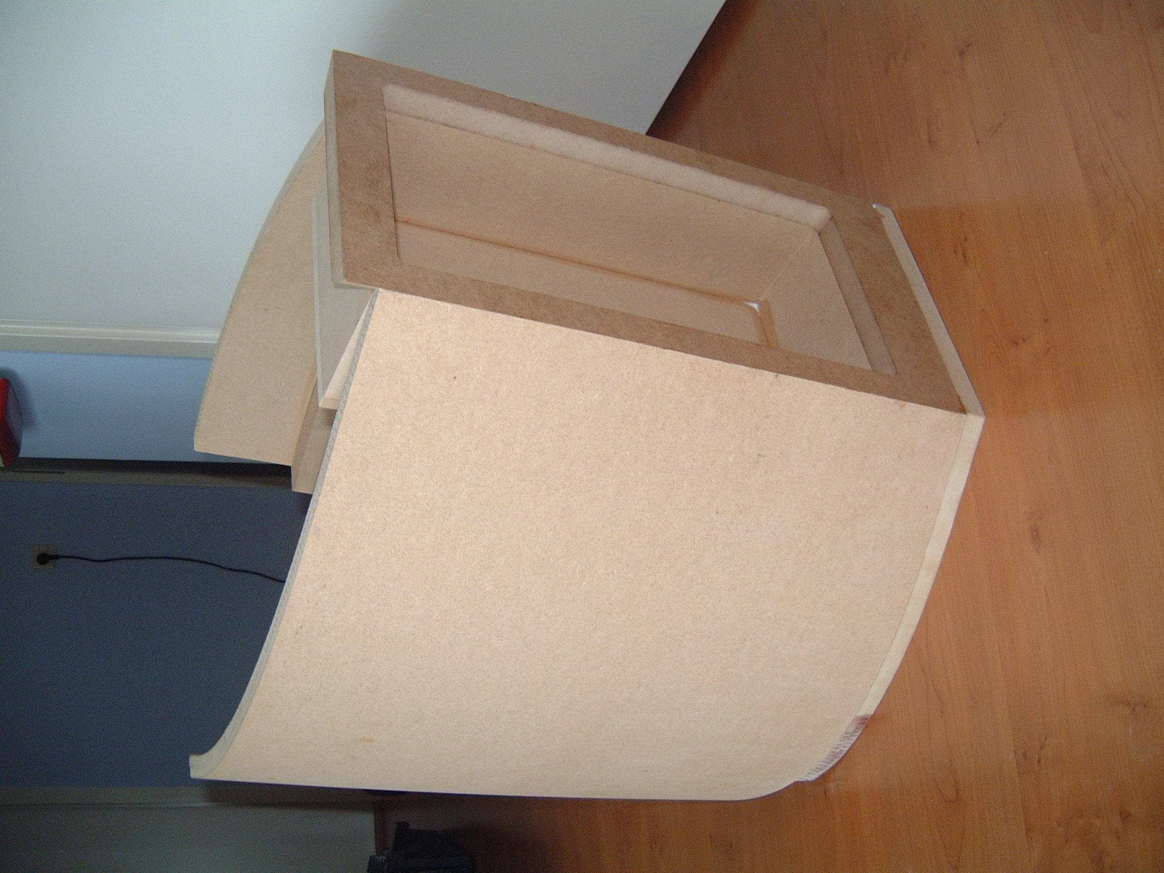

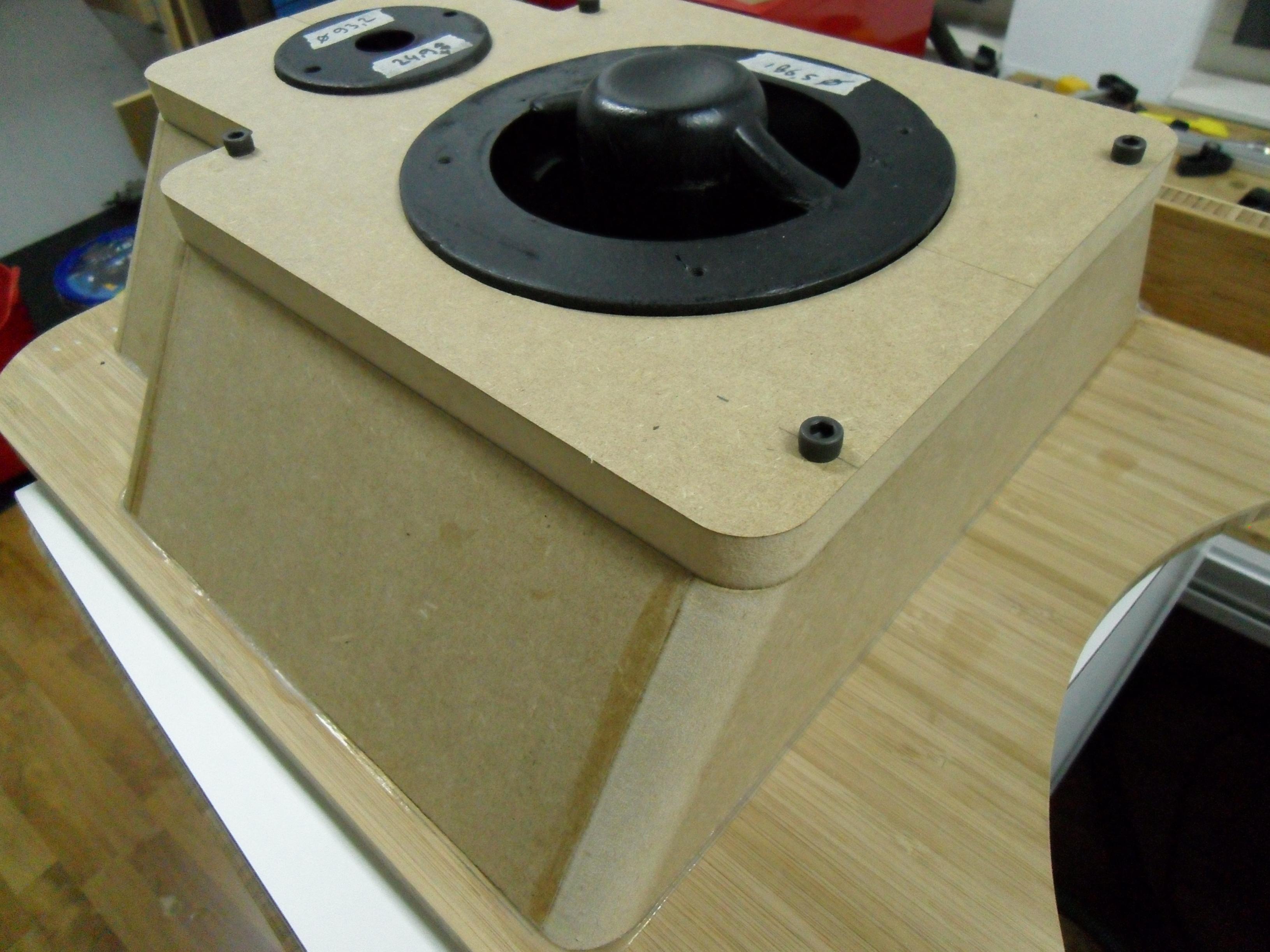

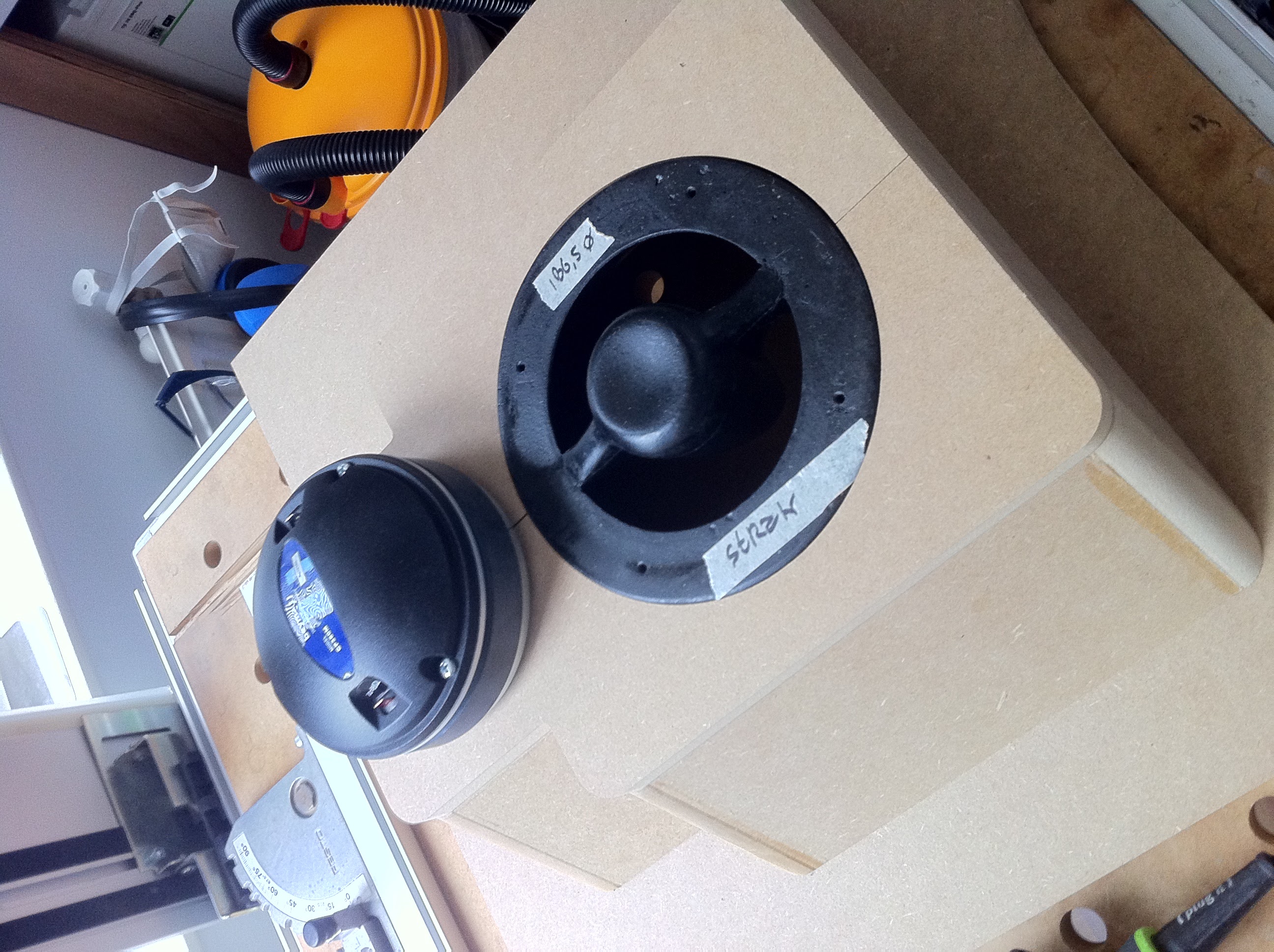

De aangepasten limmer; hij was vierkant van vorm en had niet mooie evenredige ronde kanten. De voorkant was ook weer afgerond. Makkelijk te frezen materiaal, gelukkig.

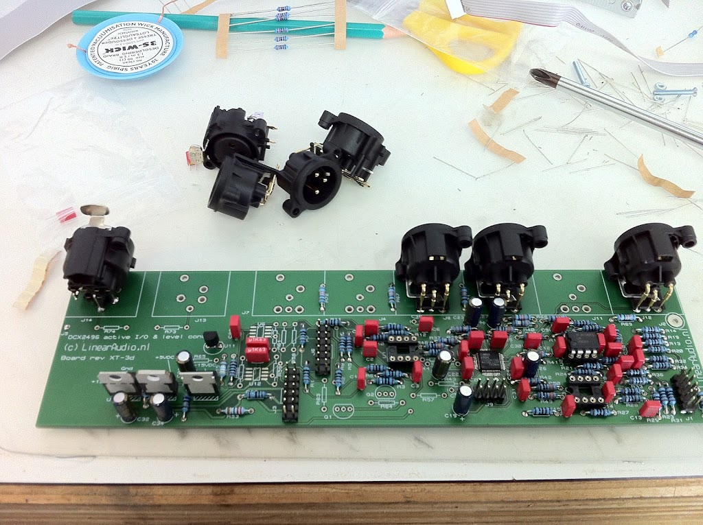

de dcx2496 aanpassing
En weer in elkaar.
En weer in elkaar.

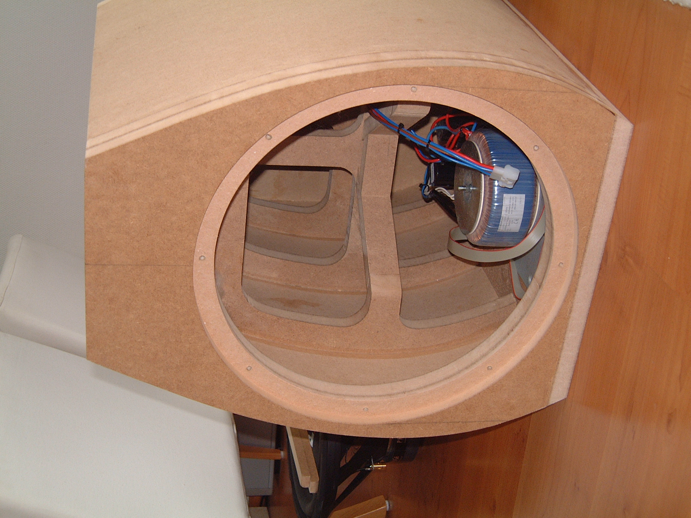

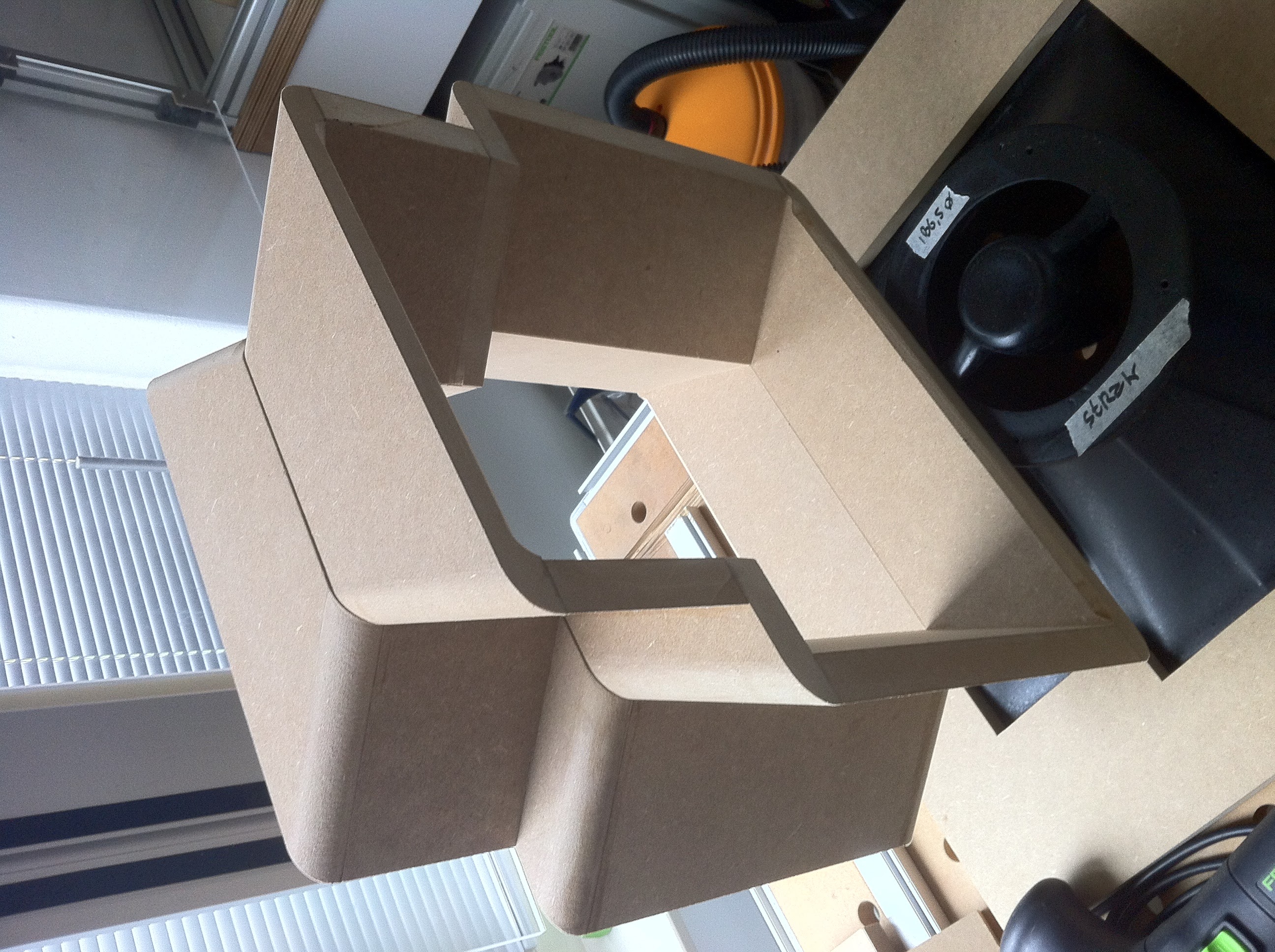

deze komt over de limmer heen; ik heb deze de vorm van de hoorn laten volgen, zodat ik zo min mogelijk liters verspeel in de kast.
En hier zitten de 2 kleppen er overheen. Idee is om de buitenkant van dit geheel te beplakken met loodbitumen en de binnenkant te vullen met zand. Het 'deksel' moet uit 2 delen bestaan, anders wordt het monteren van de driver een probleem. Hier afgebeeld met de beyma tweeter; deze aluminium dop die achterop zit had van oorsprong een doorlopende flens. Dit was een aardige bel. Ik heb deze er dan ook maar afgedraaid.

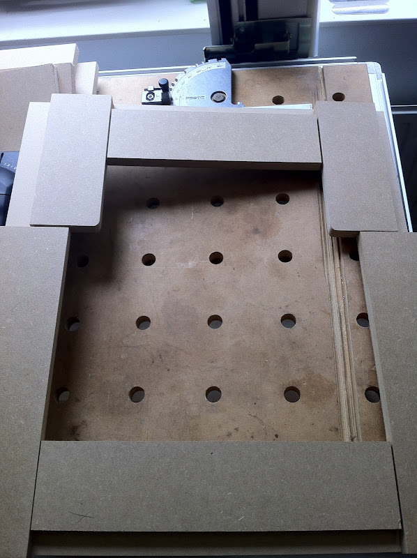

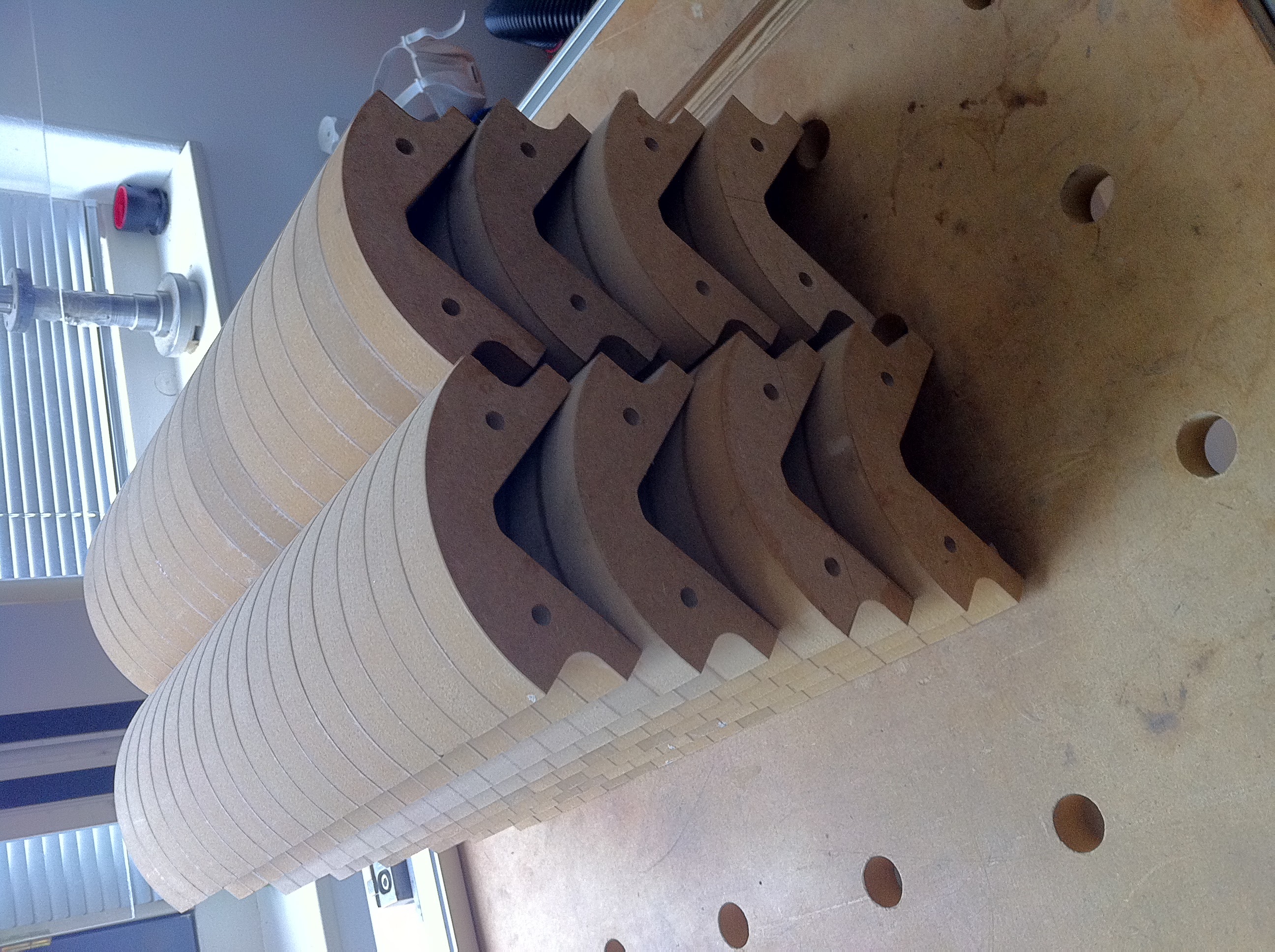

een bak met ronde kantjes gemaakt om op elkaar te lijmen voor de radius van de kasten

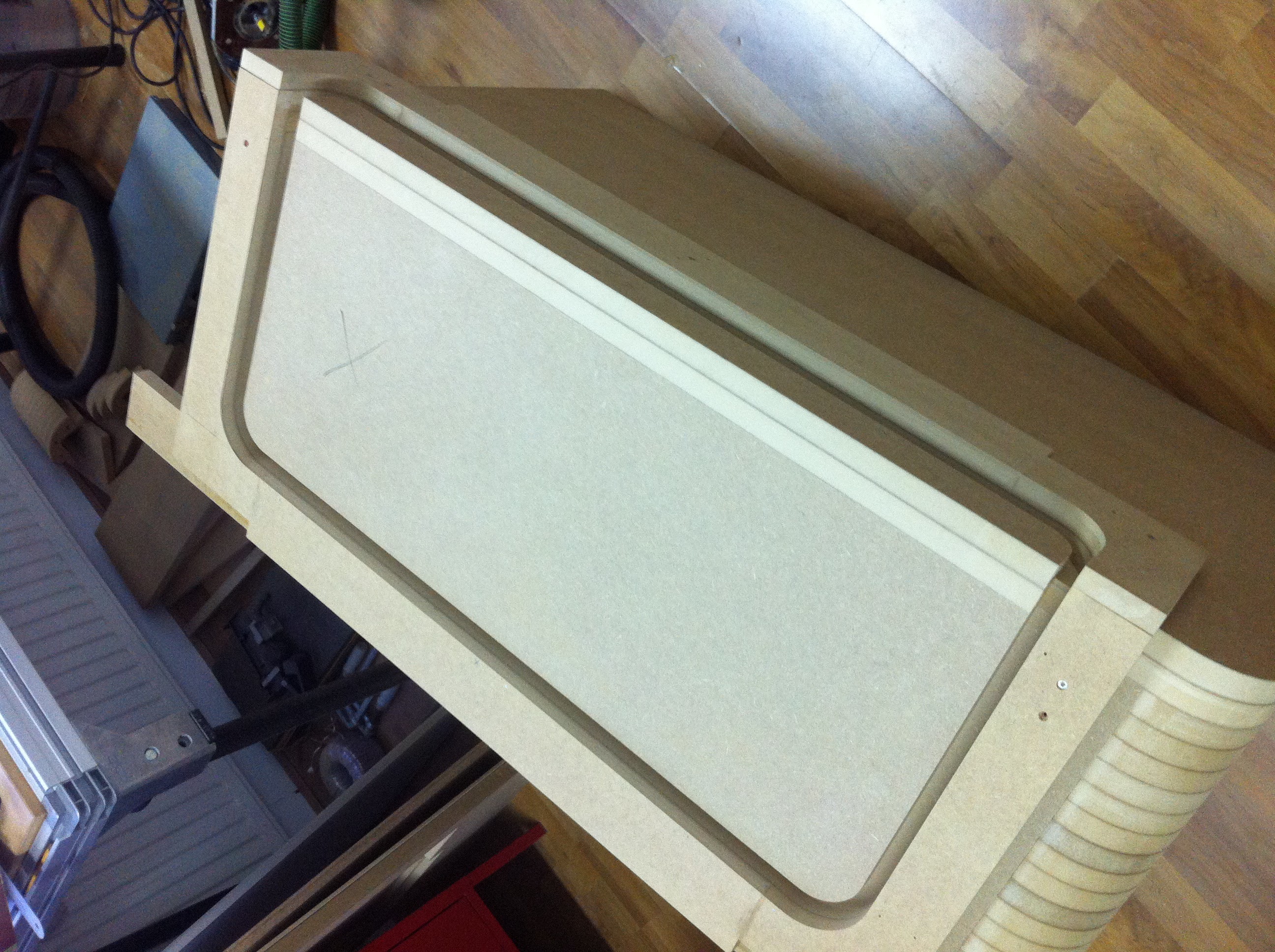

Druk bezig de inzet uit te frezen. Aangezien de hele kasten weer geopend worden, kan ik de bracing er later in zetten.
hier een detailfoto van de aanslag voor het inzetstuk. Ik heb de kanten van het HPL nog niet afgewerkt, vandaar dat het er nog wat minder uit ziet. De stukjes die je ziet is de contactlijm.

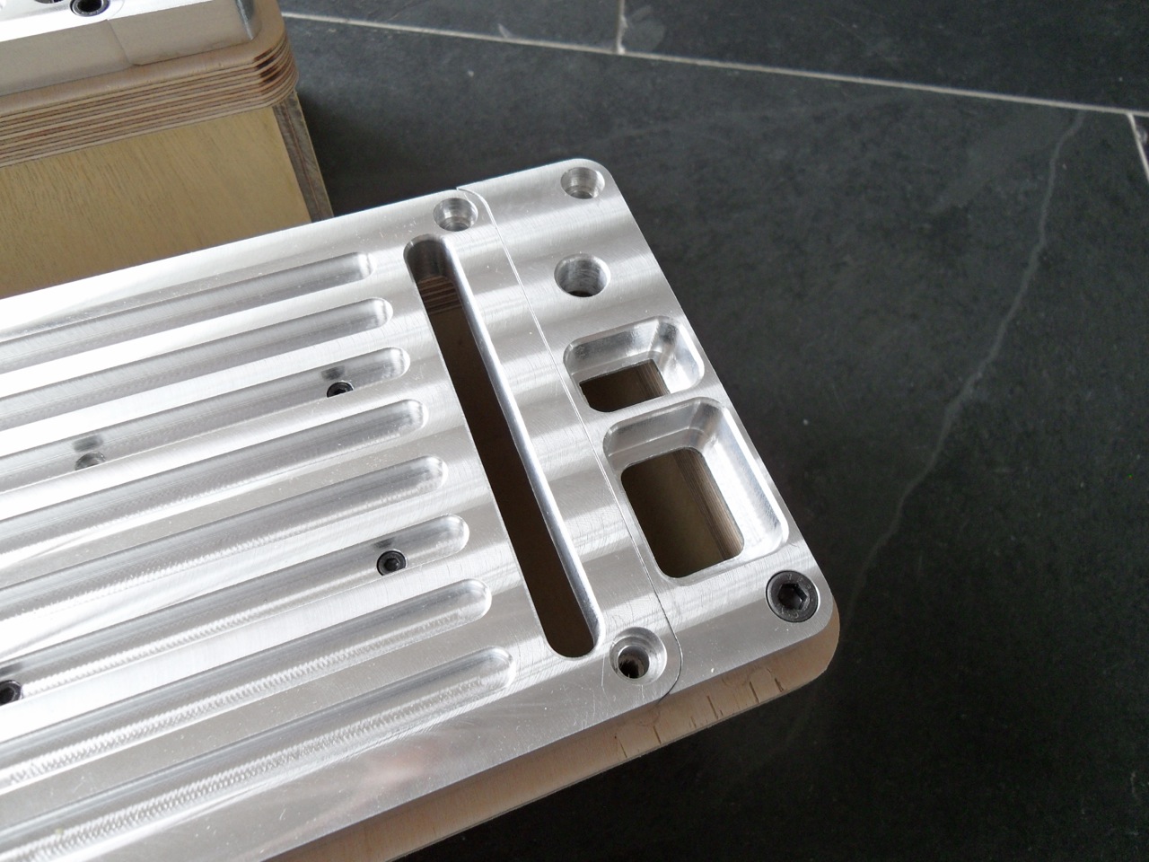

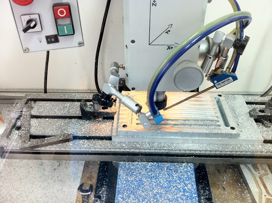

de frees in actie om de platen voor de versterkers uit te frezen

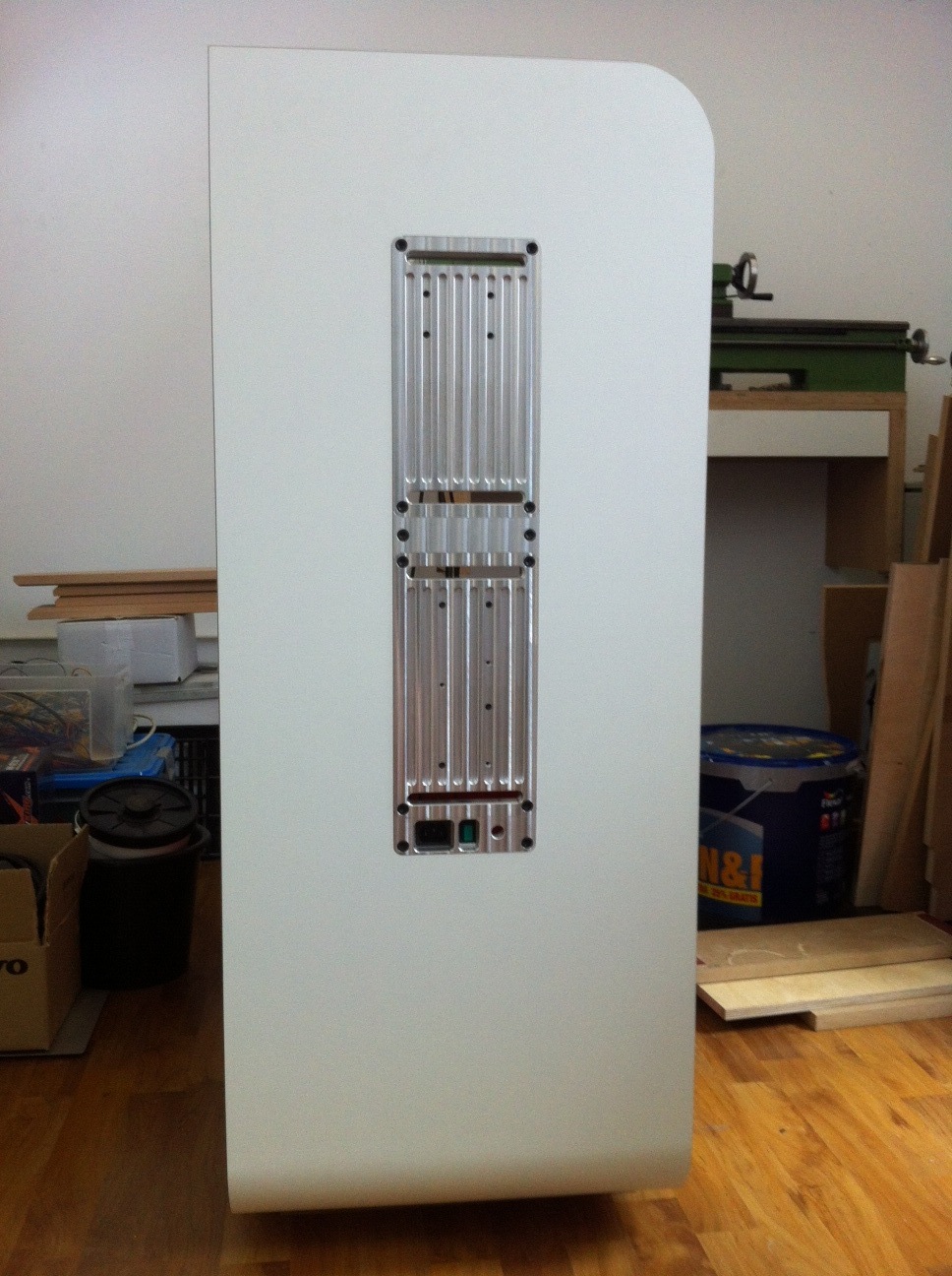

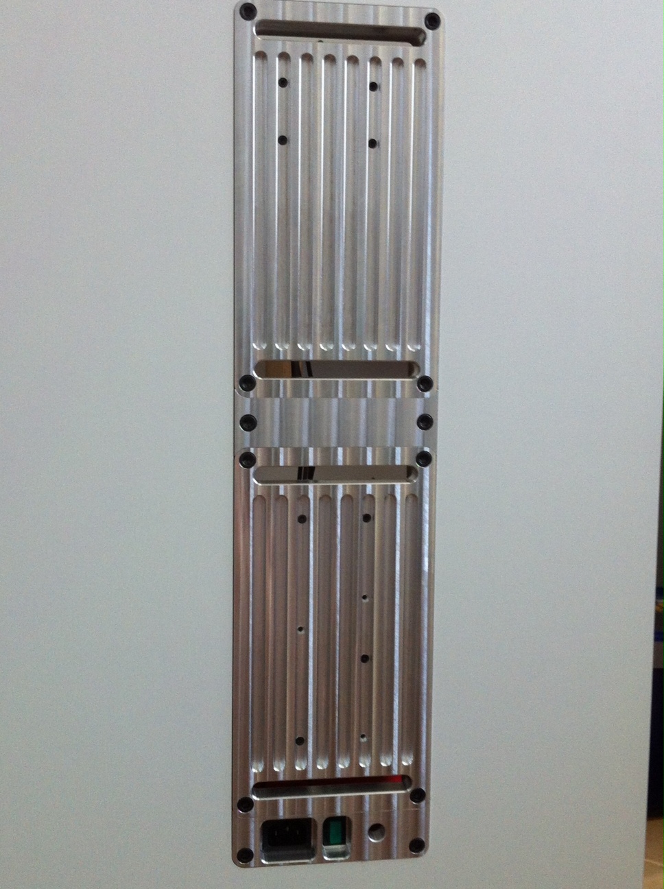

de versterkerpanelen etc in hun toekomstige verblijfplaats. het kleine koppelstukje dat tussen de versterkers zit krijgt een temperatuurgeregelde stille fan. (92x92)

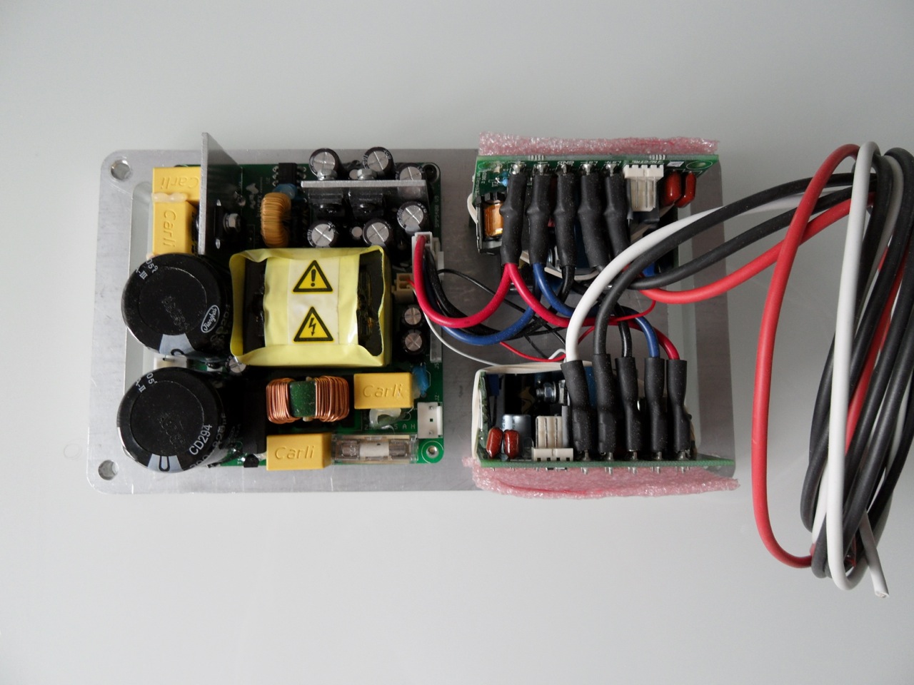

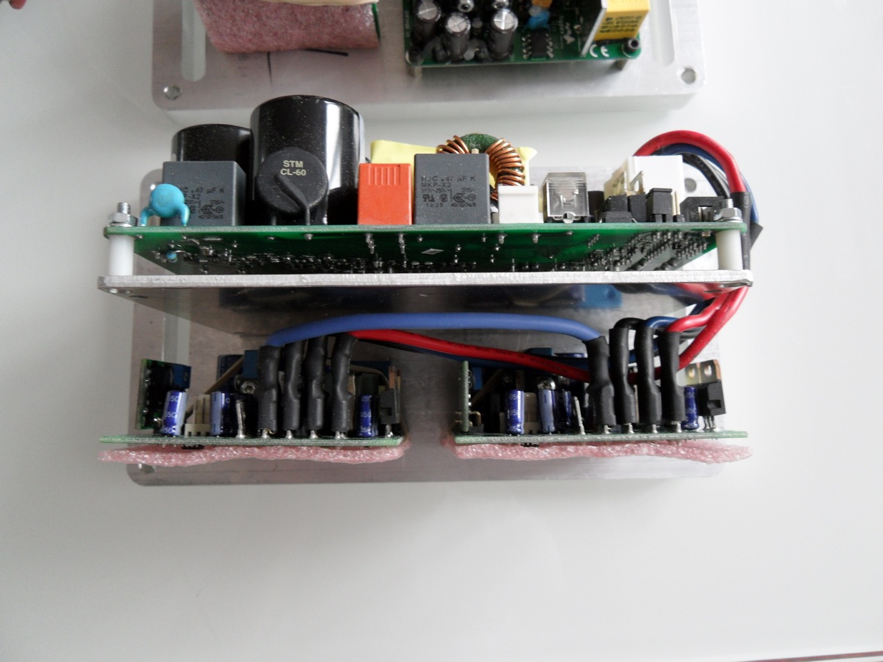

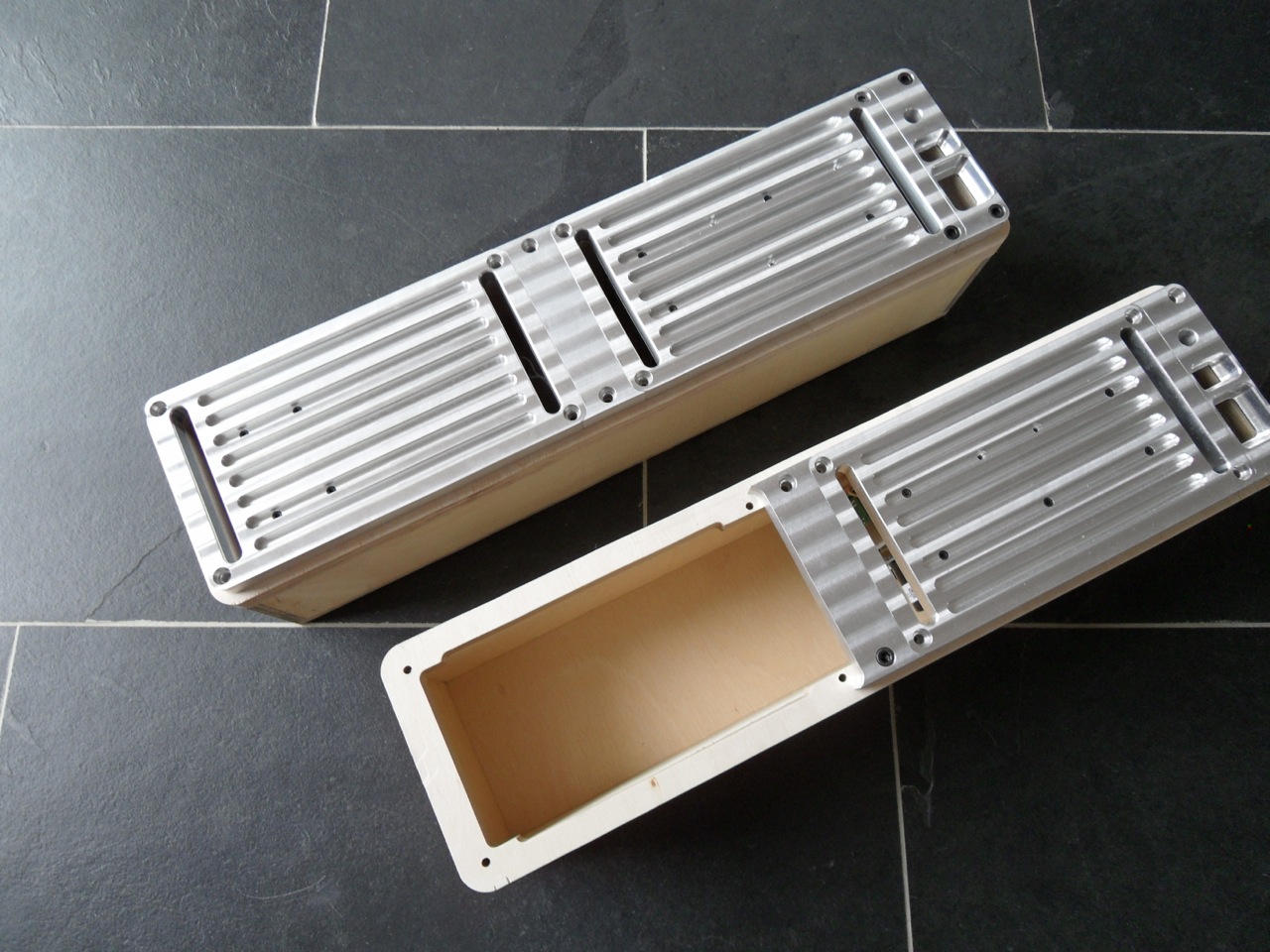

Versterking voor het laag;
En het mid hoog
En het mid hoog
Detail van de inputterminal. Ik gebruik geen pluggen op de luidspreker. de hypex modules worden rechtstreeks voorzien van het inputsignaal door een multi-kabel. (weinig kabels was de enige eis van haar, dus wie ben ik..)

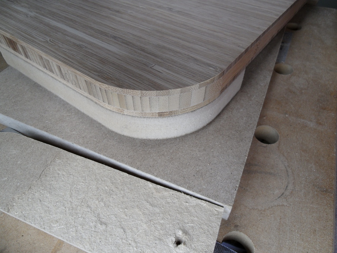

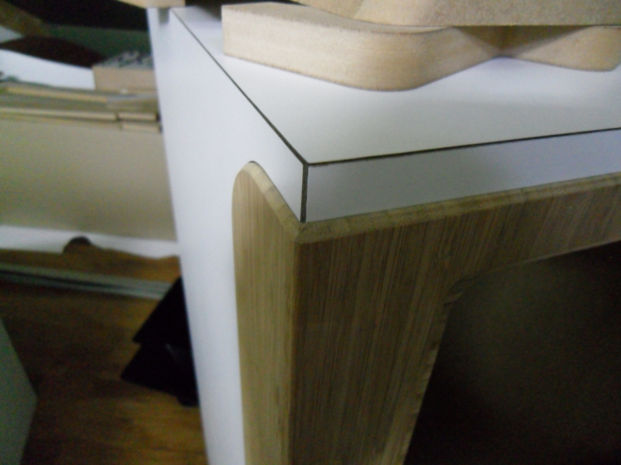

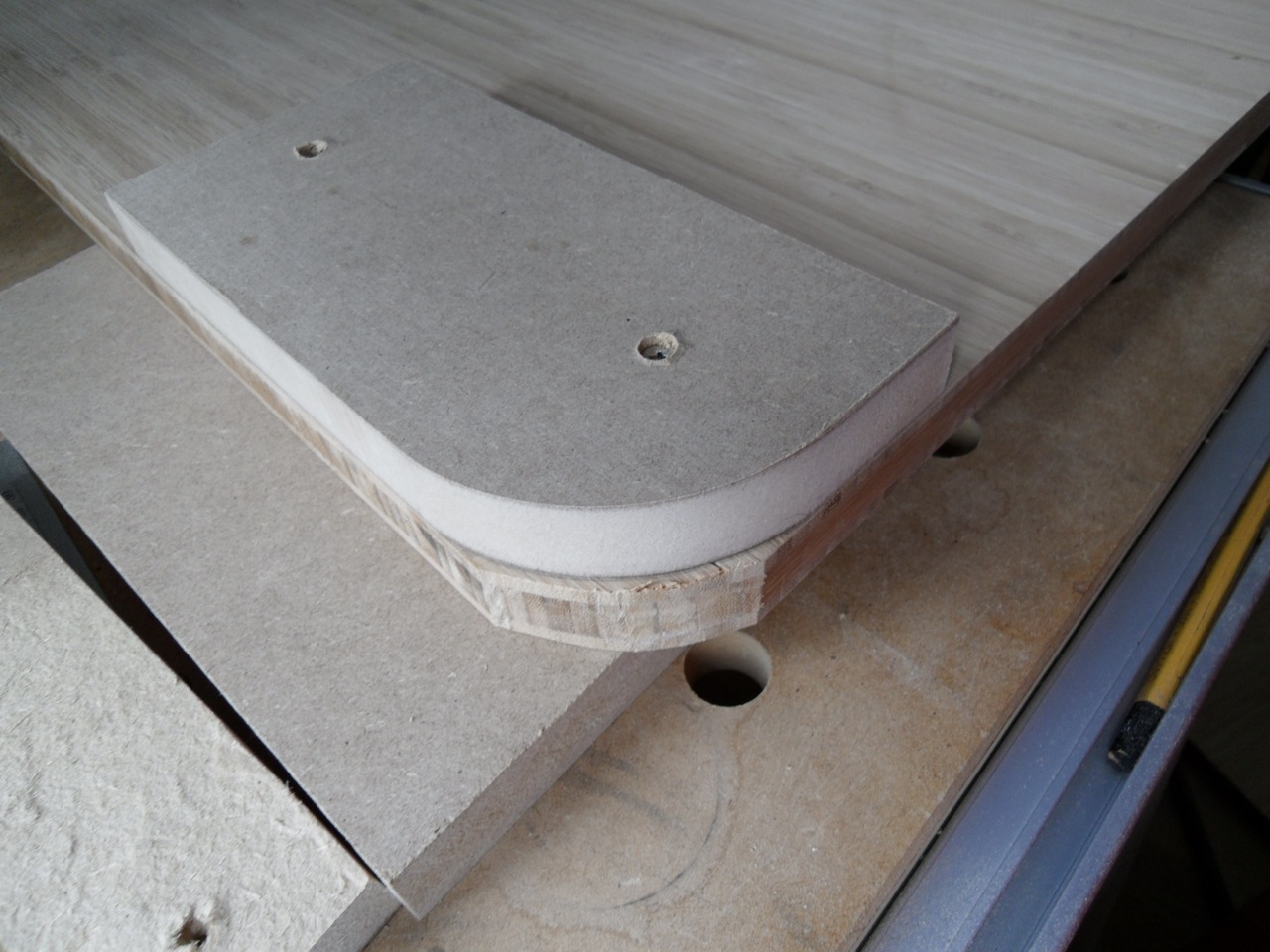

De ronden aan het bamboe, een simpele opzetmal en nalopen meteen frees met aanlooplager;

Het paneel passen.
Het paneel passen.

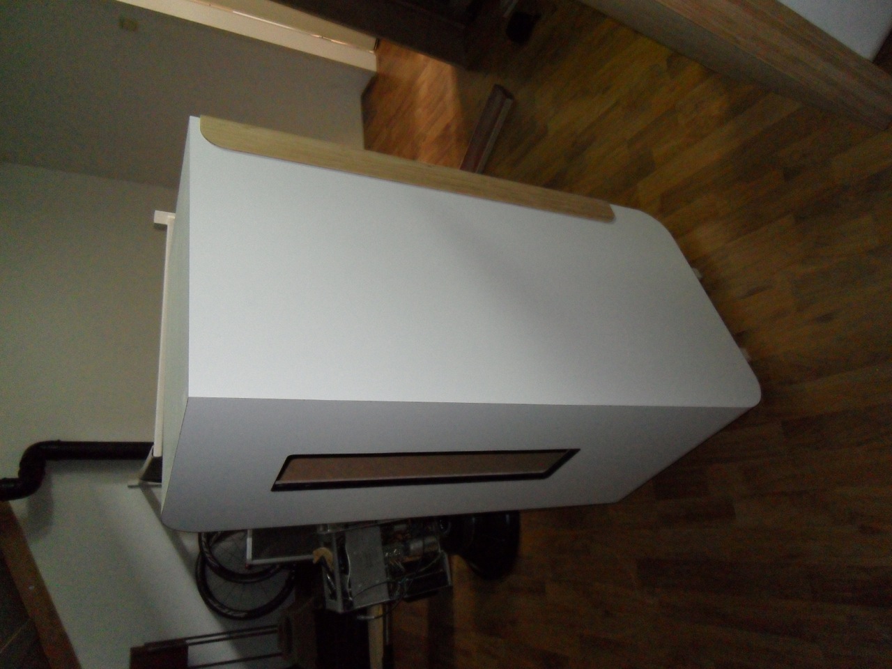

Schuin achter de kast.

Nou, dat ziet er echt wel professioneel uit!
Ik neem aan dat je beroepsmatig met aanverwante dingen bezig bent. Zo'n "gereedschap" heeft niet iedereen thuis staan.
Dat wordt een hele mooie speaker als je 't mij vraagt.
serum
Berichten: 243
Lid geworden op: ma 18 jan 2010, 16:33
Re: Actieve 3 weg, fors van stuk, fris van opzet.
Bericht door serum »
nee, niet beroepsmatig. Mijn werk heeft hier eigenlijk geen enkel raakvlak mee. Ik heb de machine omgebouwd van conventioneel naar CNC. Ik had zoveel hobbies waarbij ik als raakvlak aluminium bewerken had, dat ik deze machine heb omgebouwd. (en als je daar aan begint heb je er al weer een hobby bij..)
Met handgemaakte mallen en een bovenfrees kom je een heel eind. Geduld rust en liefde. ;) Voor mijn CNC tijdperk, heb ik onder andere deze sub gemaakt;

Die mal die je hebt gemaakt om de ronding in de bamboe-panelen te maken, is dat gewoon MDF of een soort sandwich :?:
Berichten: 17579
bijna al het dikke mdf heeft een hardere buiten laag er op.
Dat weet ik maar meestal zie je een geleidelijke overgang, dit lijken aparte plaatjes.
Berichten: 17579
bij heel dik mdf zitten er inderdaad 2 losse plaatjes op.
duidelijk te zien aan de kopkanten,die liggen vaak iets ongelijk. :mrgreen:

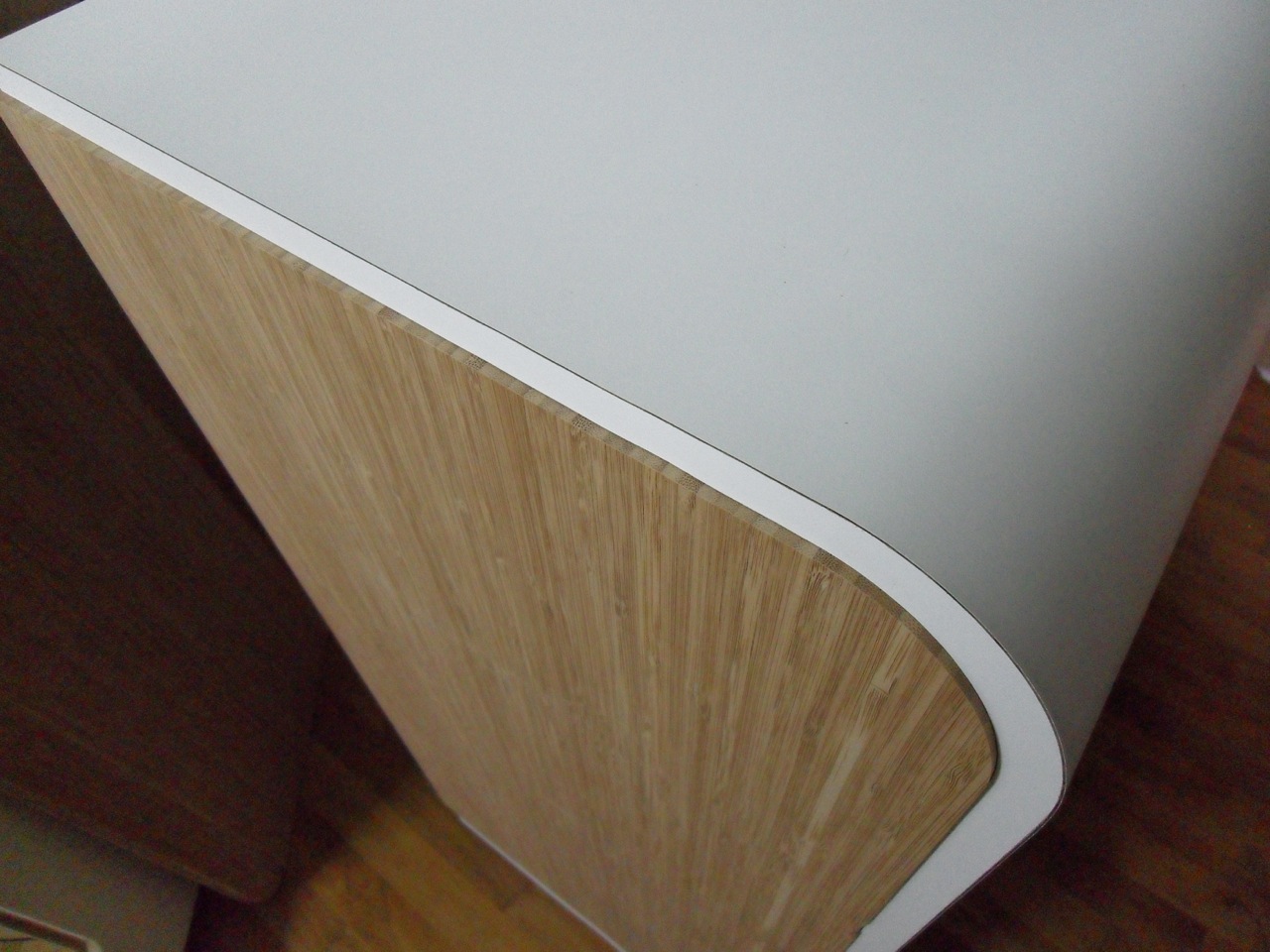

het is gewoon MDF, op de foto komt het wat extremer over dan in het echt; Als je MDF een tijdje laat liggen, wordt het iets geler, het verloop is dan minder. Als je MDF vanaf een bepaalde hoek bekijkt, en het beweegt staan de vezels allemaal 1 kant op van het frezen; dit is net gefotografeerd vanaf de lichte kant. (net als suede, zeg maar)

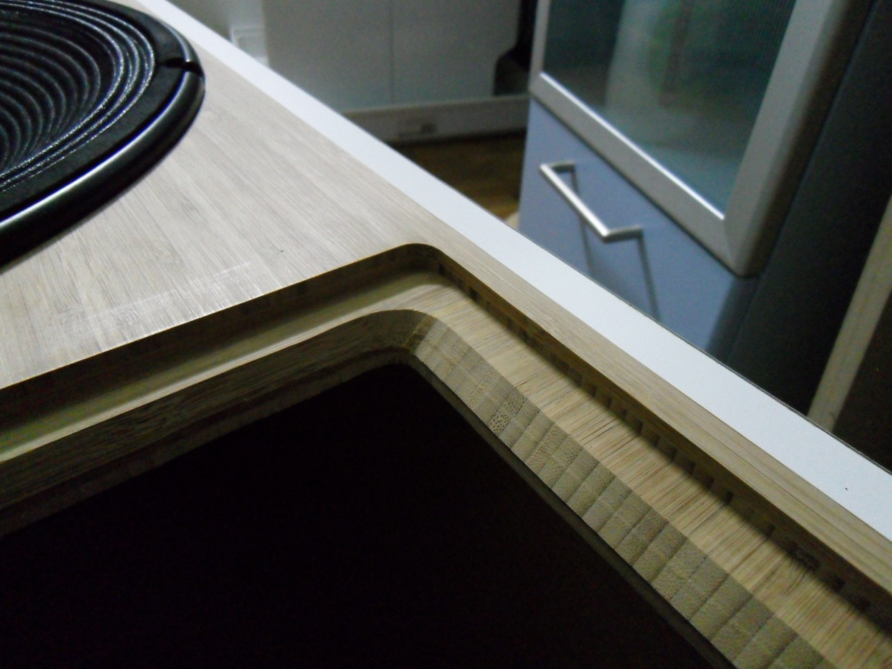

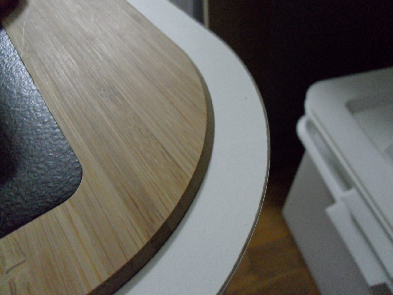

Zo! Weer een stukje verder. begin er nu echt schik in te krijgen, het valt allemaal mooi op de plaats. Nu de behuizing voor de midhoorn afmaken en dan kunnen de versterkers erin, versteviging en dan kan er eindelijk naar geluisterd worden.

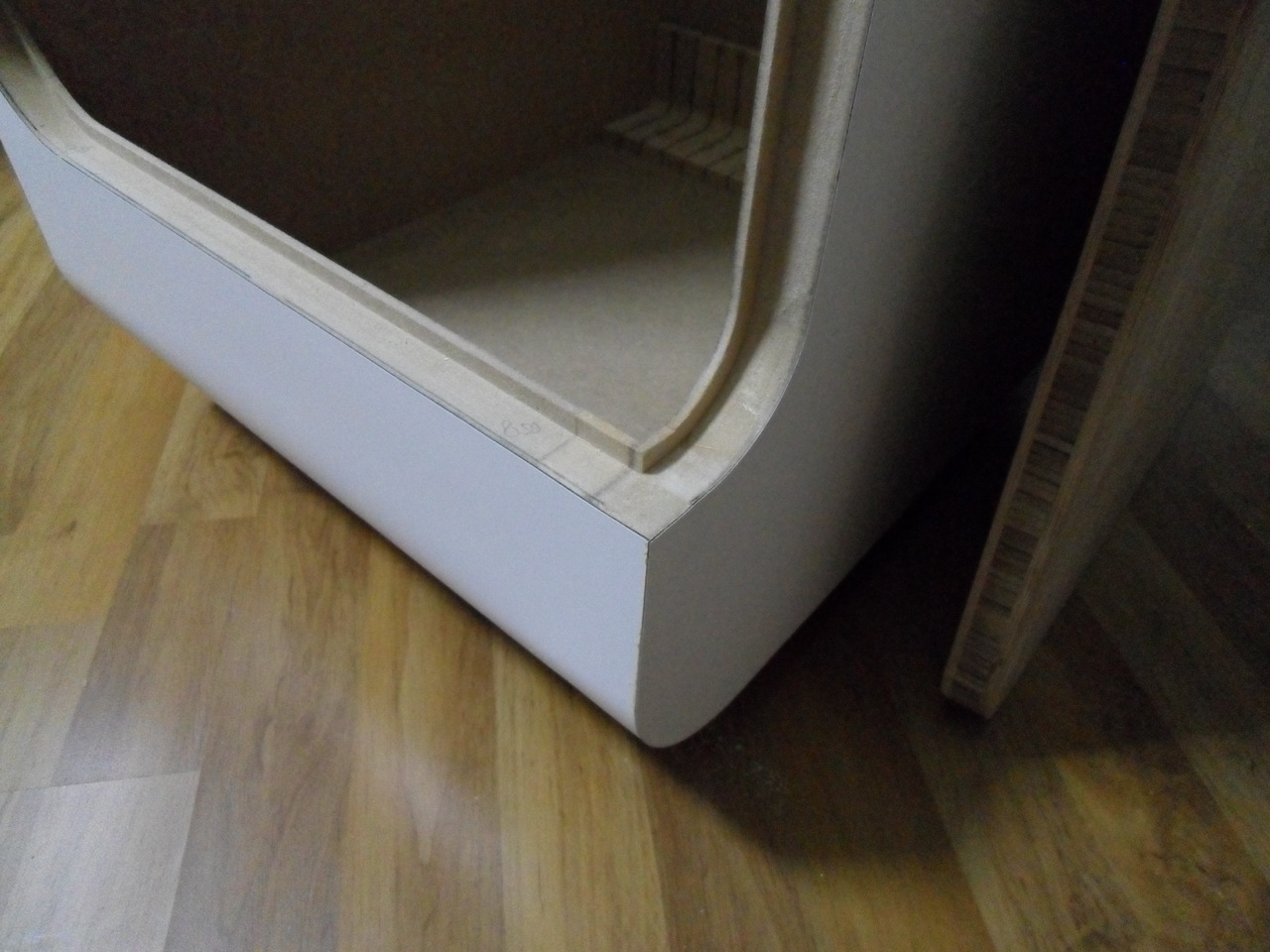

Dit was het idee. het paneel waar de luidsprekers in komen steekt een paar mm uit.
de krater voor de limmer!
Bamboe laat zich mooi verwerken, vezelt iets. Net als beuken. Is alleen een tikje harder. Het HPL moet nog afgewerkt worden, vandaar de mindere rand. En een klein detail van de hoorn.

Ik ga ze nog zilver anodiseren. Even als proef een stuk van hetzelfde aluminium in de natriumhydroxide (gootsteenontstopper) gedompeld om te kijken hoe het reageert; het krijgt er een mooie glans van en wordt er brandschoon van.

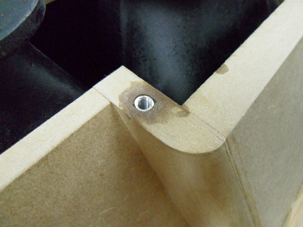

De limmerbehuizing op de plaats, gescheiden achterkant, zodat de driver er nog uit kan
een paar aluminium busjes met epoxy in het MDF gezet; erg sterke verbinding. het busje zit er 3cm in en ik heb er wat groefjes in de buitenmantel gedraaid; een schroef met ring begraaft zich in hardhout multiplex, het busje en het MDF geven geen krimp. Kennelijk zuigt het MDF zich goed vol met de epoxy.

dit is een interessante site;
http://www.focuser.com/atm/anodize/anodize.html
waar het ruwweg op neer komt is dat je door middel van een zuurbad (zwavelzuur, vermengd verkrijgbaar als accuzuur) en een stroom een anodisatielaagje op het materiaal brengt. je zet een plus pool (anode) op het aluminium onderdeel en een min pool (kathode) op een aluminium of loden plaat die in ditzelfde zuurbad zit. (dit accuzuur heeft geleidende eigenschappen) Voor het in het anodiseerbad kan moet het onderdeel goed schoon gemaakt worden. Het aluminium dat ik gebruikt heb is goed geschikt voor het anodiseren. 7075 is bv. in mindere mate geschikt, omdat hier een hoog. Voor het anodiseren gebruik je een bepaalde stroom per uur per cm2 10A, voor 10 minuten, bij 10cm2. Anodiseren is een gecontroleerde oxidatie. Het materiaal krijgt een harde geoxideerde schil, welke microscopisch ruw van oppervlakte is. (hierdoor kan je het ook inkleuren)
Ik heb hiervoor een cc/cv (constante stroom of constante spanning) voeding gekocht van Graupner, hij doet 5-15V en 0-20A. Als het anodiseerproces bijna gereed is, dan zie je de stroom terug lopen.
Na het anodiseren moet je het onderdeel 'sealen' de oxidatielaag staat nog volledig open. Dit sealen doe je met kokend demin water, al dan niet met een seal toevoeging. Je kan voor het sealen ook nog een kleur aanbrengen. (textielverf kan, maar is niet erg UV licht bestendig) er is speciale kleurstof te koop.

Hoe bevalt je 2x8 minidsp? ik heb er lang over gedubt, maar die AK4395 dac in de behringer heeft me uiteindelijk toch over de streep getrokken. maar jouw beeldschermpje maakt het echt af!
Tot nu toe heb ik alleen een test projectje kort kunnen draaien tijdens de zelfbouw dag in Breda. Echt veel zinnigs kan ik er dus niet over zeggen, maar de reacties daar waren toch wel positief, er zit flink wat potentie in. Maar het is een duidelijke upgrade ten opzichte van de 2x4, deze is voor gebruik als 6/8 weg gewoon niet handig. Telkens omschakelen van bordje werkt gewoon niet fijn.
Verder is het geluid in combinatie met de LM4780 versterkers gewoon prima. Maar ik heb nog niet echt een speaker kunnen filteren die echt 'af' is, aangezien ik net verhuisd ben in een nieuwbouwwoning zal het ook nog wel even duren voordat de speakers af zijn. :oops:
Ik had nog wel een vraagje over het HPL dat je gebruikt, is dit gewoon een plaat die je zelf kunt aanbrengen op mdf? Waar haal je zoiets, en wat is ongeveer de prijs van een plaat?
serum
Berichten: 243
Zit hier een bedrijf in de buurt die dit verkoopt, Weet alleen niet of ze bezorgen. Het is van Abet Laminati, De platen zijn 130X305 groot en dit is witte backing-plaat, kost meen ik 40 euro per plaat. ik heb er nog een dergelijke plaat van met een laagje geborsteld RVS, deze was knap wat duurder.
Zoek je een bepaalde kleur?
