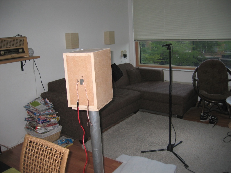

Hier wat foto's van de metingen.
Was weer zo gedaan.
Ik zal zo de files even hier openbaar stellen.

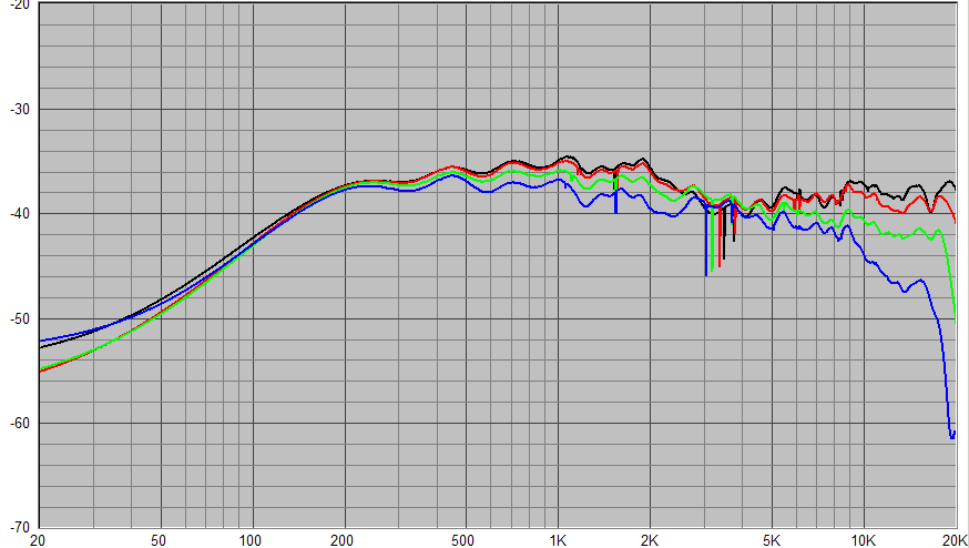

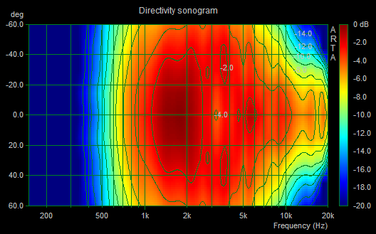

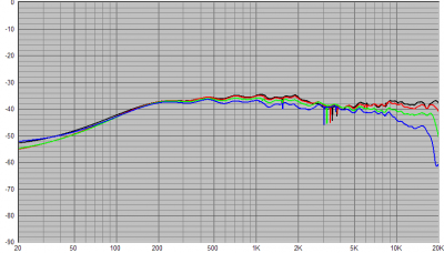

Hier de richtingsgevoeligheid van de tweeter.
Genormaliseerd en niet-genormaliseerd.

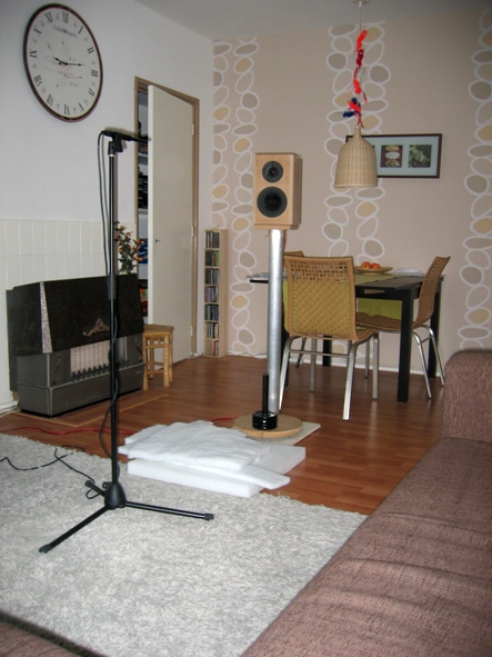

Re: Bookshelf met RS150 en DX25
b_force schreef:
Ze komen ergens anders te staan, namelijk bij mijn broer.
Die heeft een totaaaal ander interieur :wink:
En zo te zien, hopelijk ook een hogere bank.... :?
Berichten: 12445

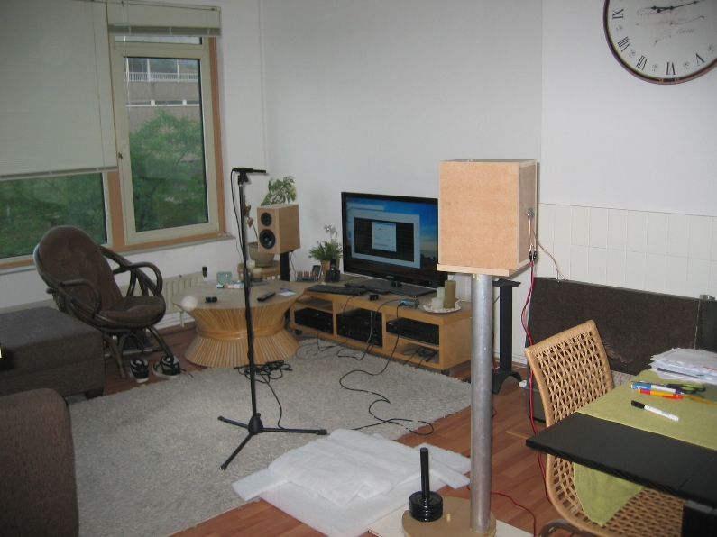

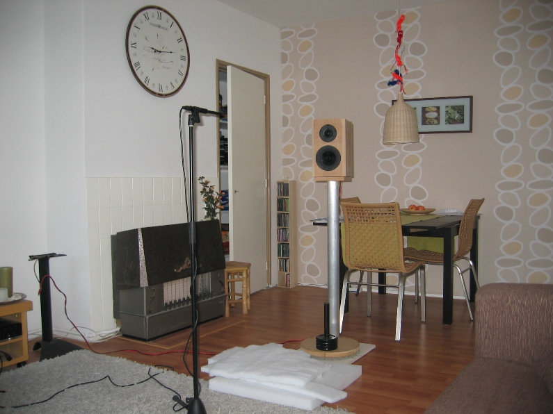

Eeeeh?
Dat is mijn meetstand hoor.
Mic is geplaatst op ongeveer luisterhoogte, dus in verhouding genomen naar een hogere positie.
Resultaat blijft dus hetzelfde.
Voordeel van deze meetstand is dat ik makkelijk vanaf 200Hz kan meten en ik mijn mic kan laten staan.
Werkt ook veel sneller, nauwkeuriger en makkelijker :)

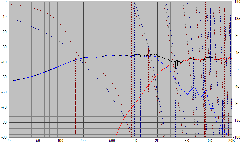

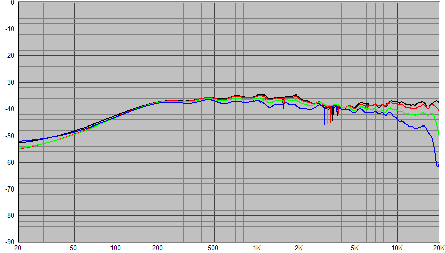

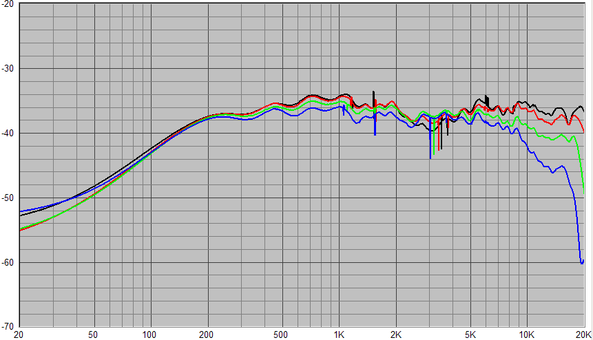

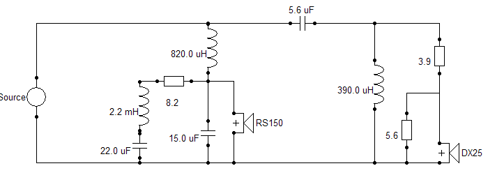

Eerste opzet van filter.
Nu optimaliseren :)
Zwart = 0 graden
Rood = 15 graden
Groen = 30 graden
Blauw = 45 graden
Aan de rimpels in de meting te zien heb je nog al wat korte reflecties. En wat doen al die rare spikes er in? Waren de buren weer herrie aan het maken? :D
Berichten: 12445
Spikes zitten in de fase.
Moet ik eigenlijk even een keertje goed afstellen.
Welke rimpels doel je op?
Overigens vind ik beiden niet heel boeiend, ze zijn dermate klein dat je daar gemakkelijk doorheen kunt kijken.

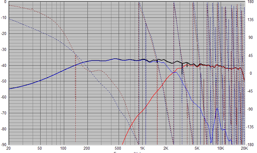

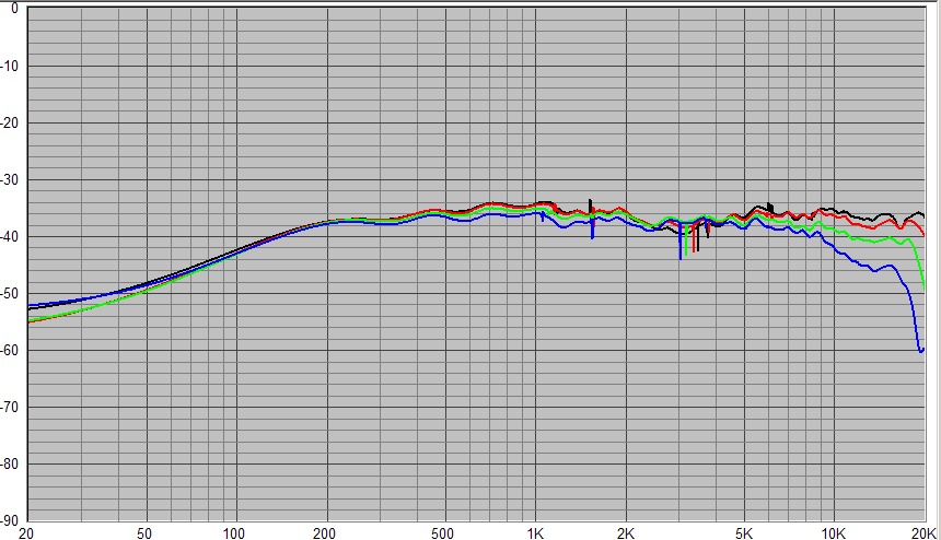

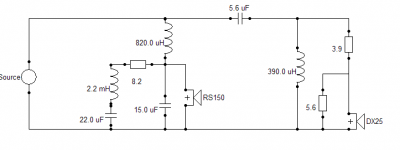

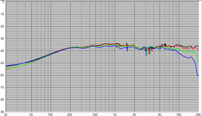

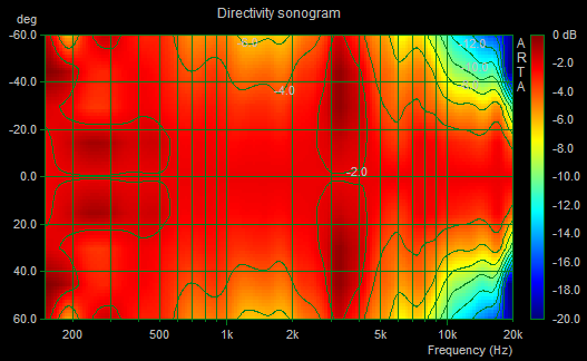

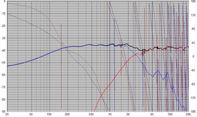

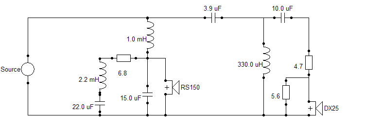

Ik denk dat ik er al bijna ben.
Jeetje, deze laten zich makkelijk filteren zeg 8)
Berichten: 12445

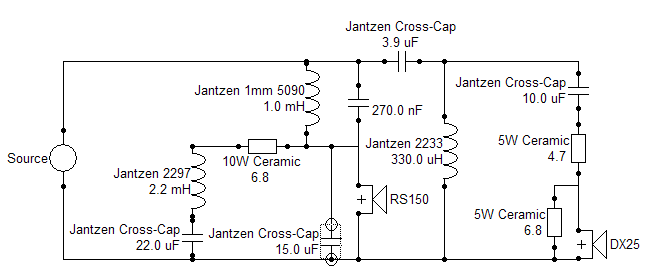

Ik zie dat er een condensatortje is weggevallen.
Het filter moet zo zijn:
Overigens is dit ontwerp ook prima na te bouwen als basreflex.
Ik zou dan wel iets meer liters nemen.
Punt is wel dat je de voorkant niet echt kunt veranderen.
18-22mm hoger kan nog wel.
Voor de rest zou ik de kast dan zo'n 22-36mm dieper maken.
Het geheel tunen op ongeveer 53-55Hz.
Dat is een BR-poort met een diameter van 5,1cm en een lengte van 12cm.
Exacte maten (ook van het gesloten systeem) zal ik nog eventjes doorgeven.

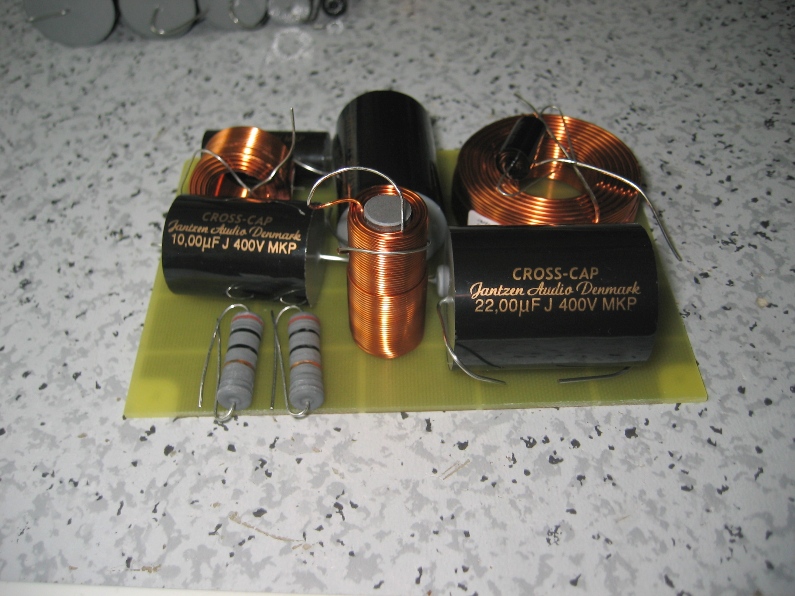

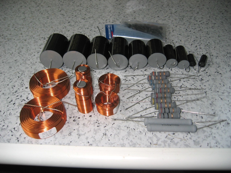

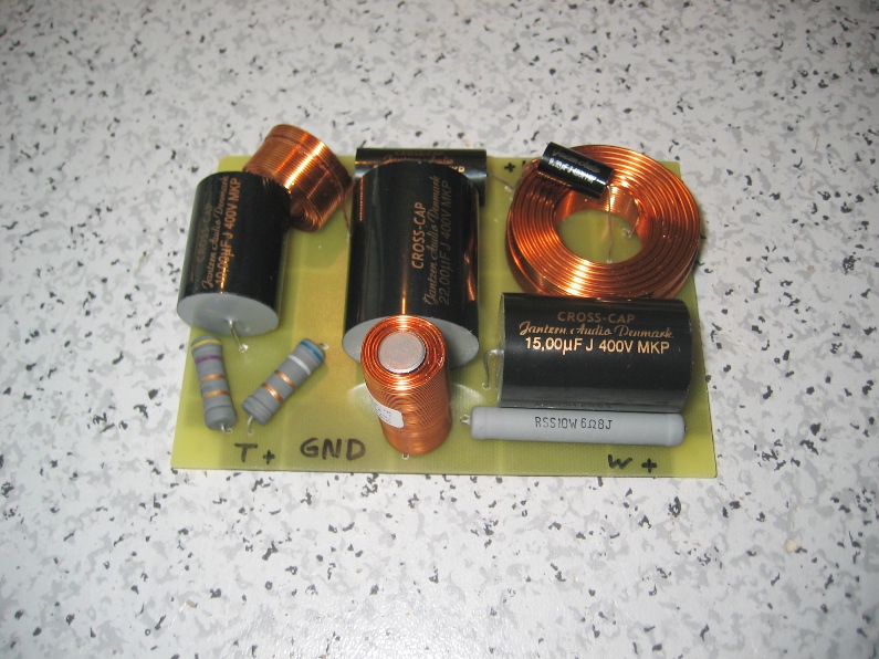

Zo componenten zijn binnen.
Europe-audio heeft wel een beetje lopen klooien.
Geef ik aan dat ik het kom ophalen (ga dit weekend toch naar mijn moeder), stuurt hij het op ](*,)
Nouja, verzendkosten heb ik niet betaald. 8)
Omdat jullie altijd zo wild worden van foto's, hier speciaal voor jullie een foto.
Beetje hoog matroska gehalte :mrgreen:
Jammer dat Europe-audio niet alles op voorraad had.
Van sommige dingen had ik liever wat compacters gehad.
(met name die 1mH spoel en die 22uF)
Ik moet het voor zondag af hebben.
Ik heb een paar weerstanden extra besteld om het hoog nog iets te fine-tunen.
Dat hangt ook een beetje af van wat mijn broer+vriendin willen.
Berichten: 14139
Grote lompe filtercomponenten is juist goed!
Berichten: 12445
Nou dat gaat net passen
Berichten: 14139
Ziet er keurig uit zo, perfecte opstelling van de spoelen!
Berichten: 12445
Een gedaan, nog een te gaan :wink:
Mocht het bevallen, wordt alles vastgezet met hot glue.
