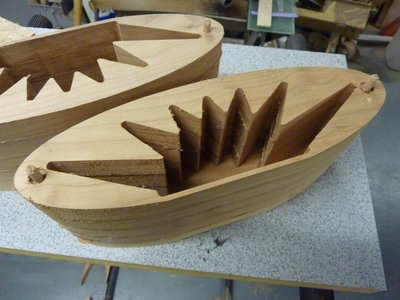

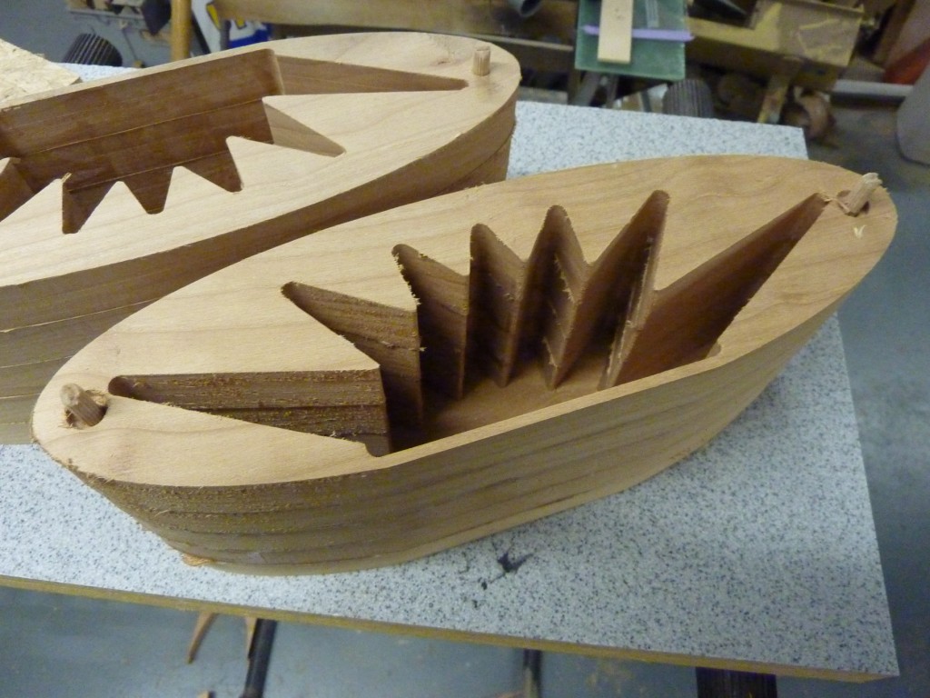

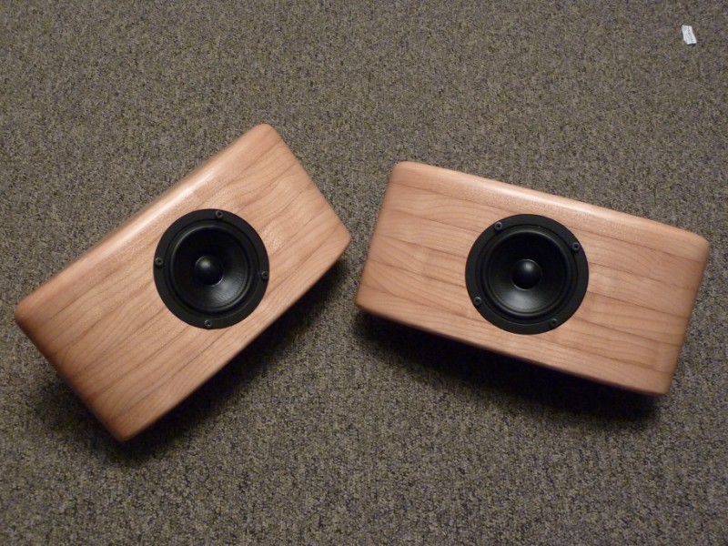

Het was mijn bedoeling van een kleine versie te maken van de Concaeve SATelite met de ScanSpeak Discovery midrange en een bijpassend tweetertje.
Om de units in te spelen had ik ze snel op een klankbord gemonteerd.
Omdat het gedrag zonder tweeter -weliswaar na DSP correctie- goed beviel, gaat het project nu een andere kant op.

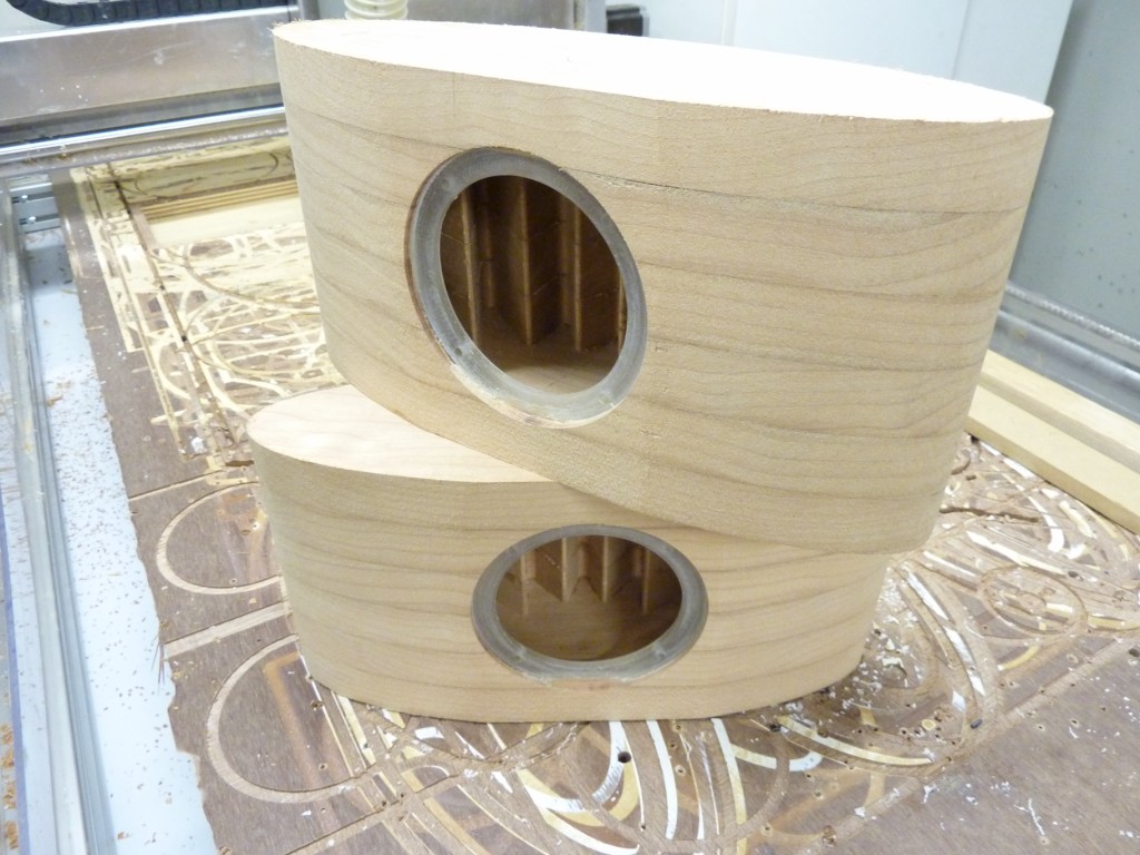

Het kastje is gefreesd (versie zonder tweeter dus), staat momenteel in de grondlak en kan spoedig worden getest.
De opbouw van de kast is identiek aan de Concaeve SATelite.
Er is nu echter wel massief hout gebruikt en geen MDF.
Laatst gewijzigd door asterduc op do 18 mar 2010, 21:51, 1 keer totaal gewijzigd.

Zoals gewoonlijk ziet het er weer prachtig uit!
Ben erg benieuwd hoe dit nu klinkt, kan haast niet wachten op Breda!

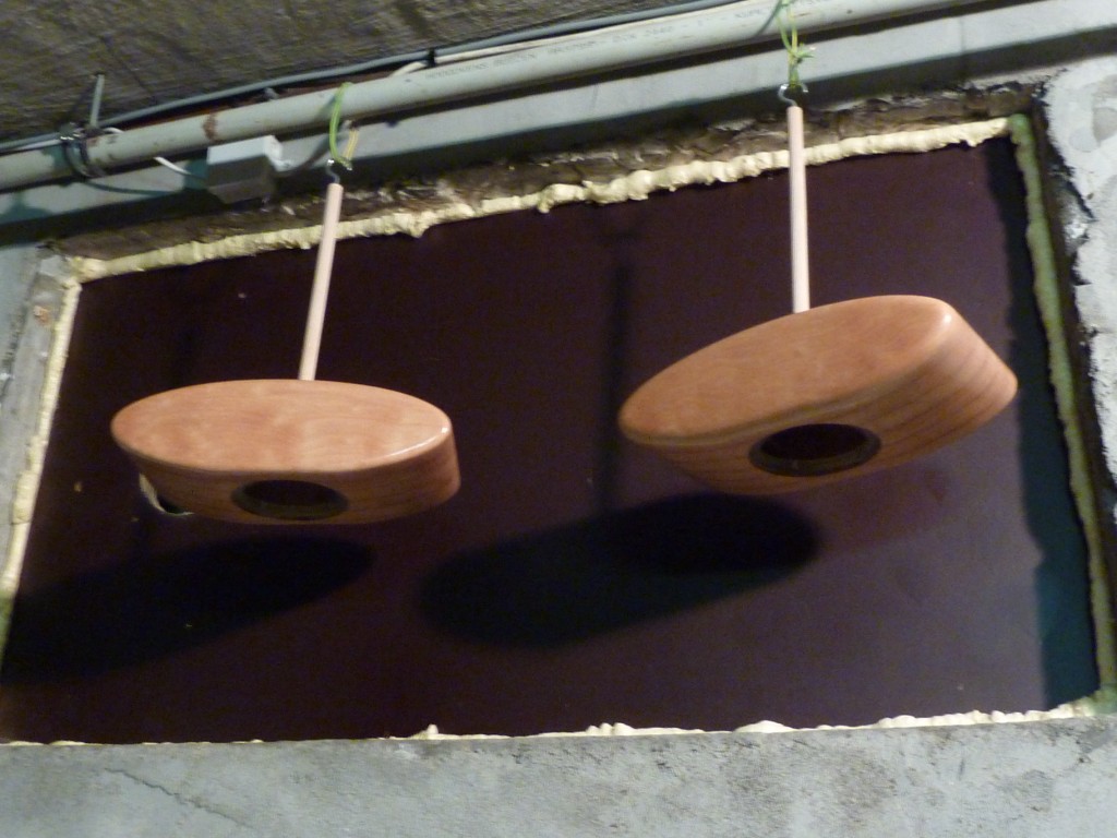

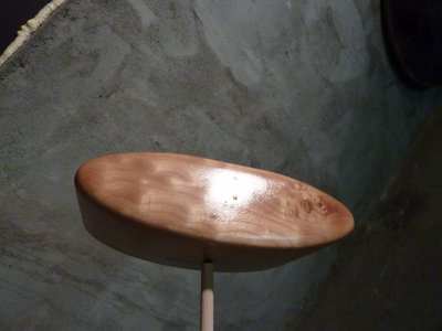

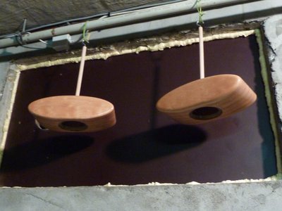

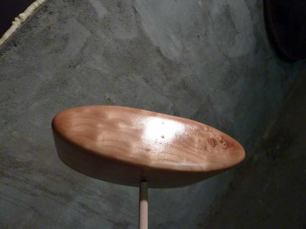

het zit allemaal wel mee vandaag.
De eindlaag ligt er netjes op in de laatste sekonde gebeurt er dan dit! 7 vette druppels (en 7 is een geluksgetal)
Morgen terug schuren en een nieuwe eindlaag erover.

Zo, jij laat er geen gras over groeien
't wordt prachtig. Vraagje: welke houtsoort is dat?
Dat gaat rap. Dat getal van de Volheid is wellicht heel audiofiel verantwoord, de goddelijke toevoeging van het toeval.
Dat jij een breedband boxje bouwt wordt je aangerekend als goede daad blijkbaar

Re: Concaeve klein satelietje, fullrange, of 2 weg , of ... ???
American Red Maple, ooit aangekocht om gitaren van te maken.wouter schreef:welke houtsoort is dat?

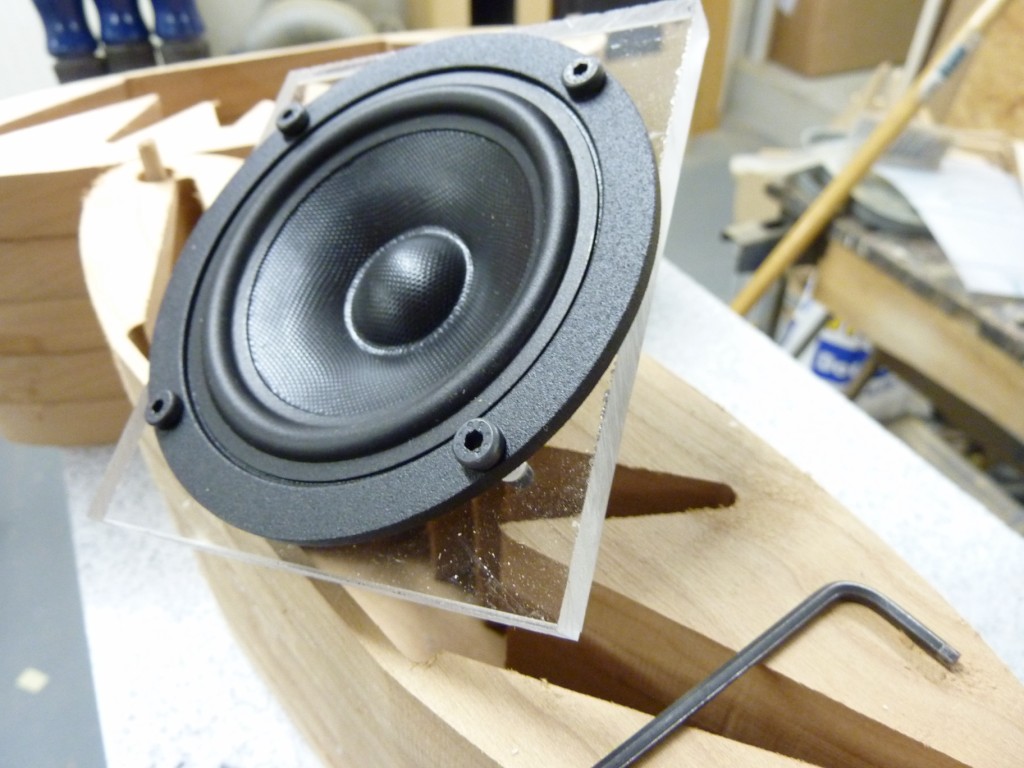

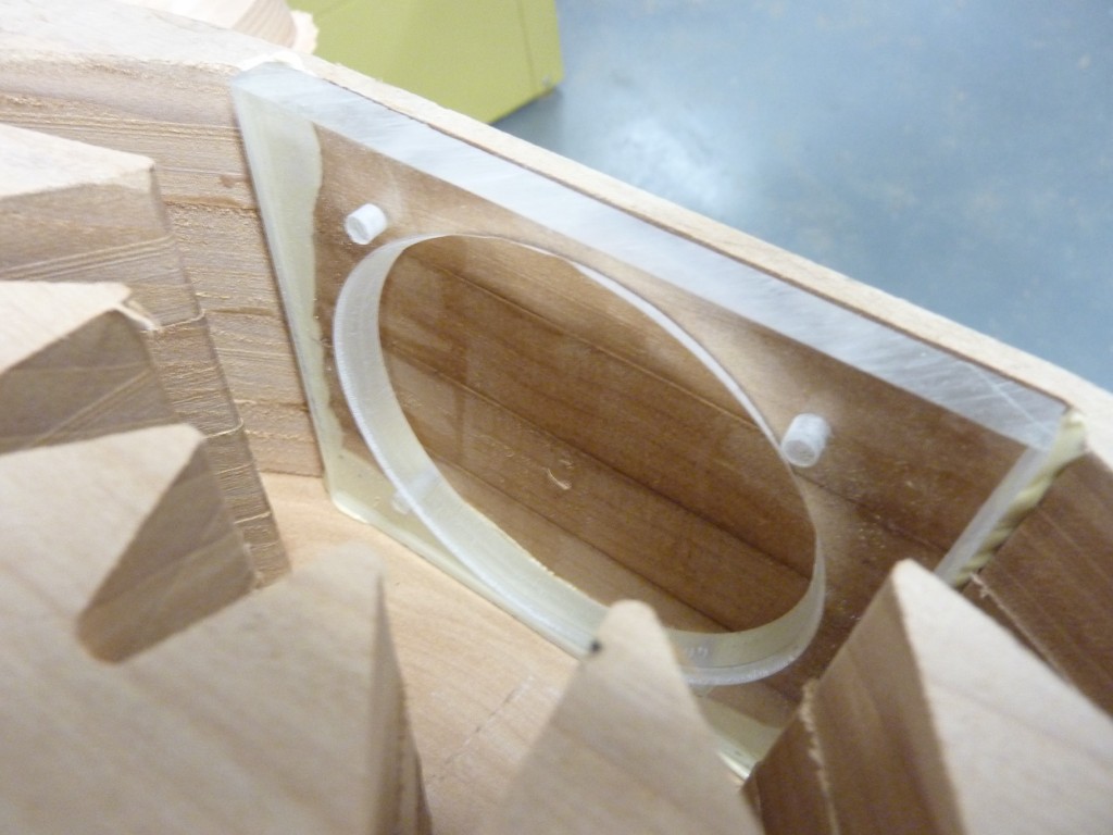

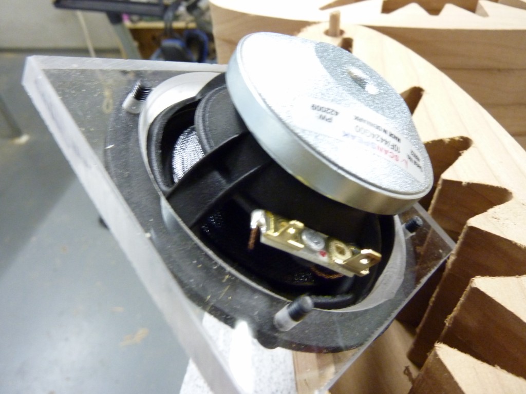

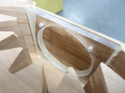

Je merkt op de foto dat ik voor de frontplaat dezelfde werkwijze heb gehanteerd als bij de Concaeve SATelite.
Dit oogt ingewikkeld maar in de praktijk is het dat niet.
Zo een apart plaatje kun je handig ruimen om het luchtflowkanaal te vergroten achter het membraan.
Ook kun je een steviger materiaal gebruiken waardoor de montageplaat minder dik hoeft te zijn.
En je kunt er eenvoudig draad in tappen, daarmee omzeil je de misérie van de ramp(a)moeren.
Het moet bij deze ScanSpeak minidriver wel allemaal juist passen.
De gaten in de driver zijn 3,8 mm. Net voldoende om er M4 in te zetten, maar dat maakt dat je gaten geen tiende mm fout mogen staan.
Gelukkig had ik ze cnc gefreesd en zeer precies opgetekend.
M3 is een betere keuze als het met de hand wordt uitgevoerd, zoniet zullen de gaten van de driver moeten geruimd worden.

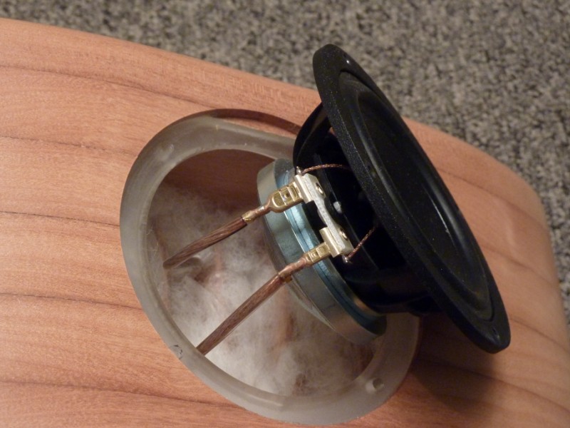

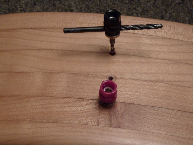

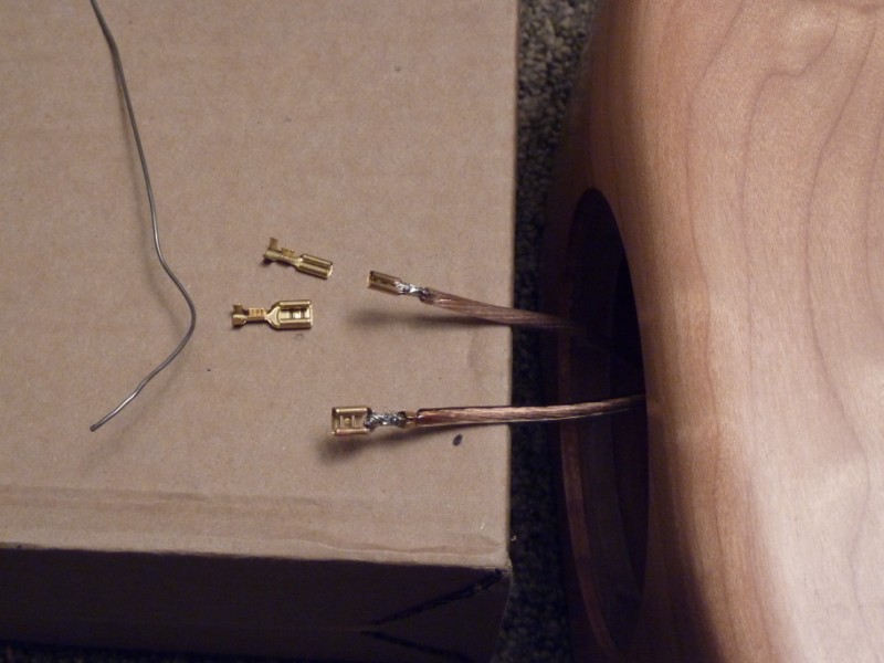

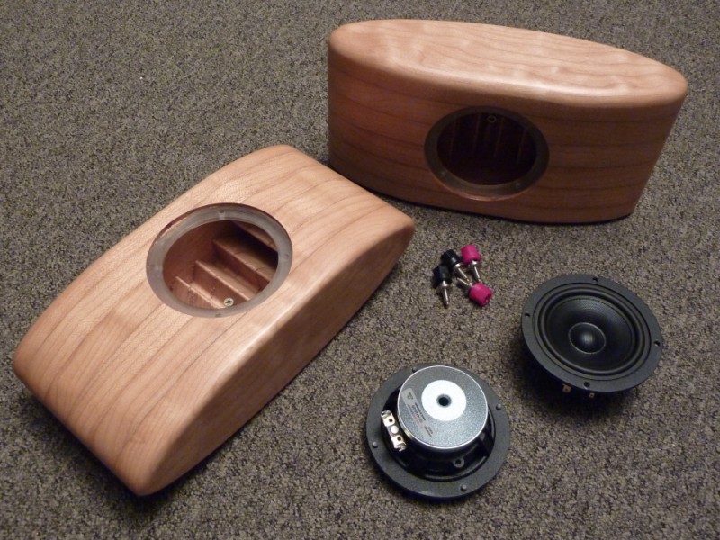

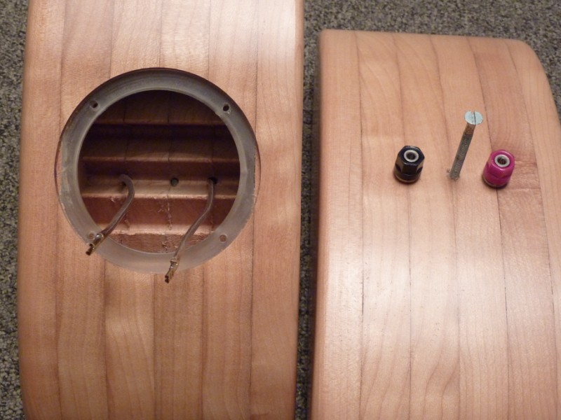

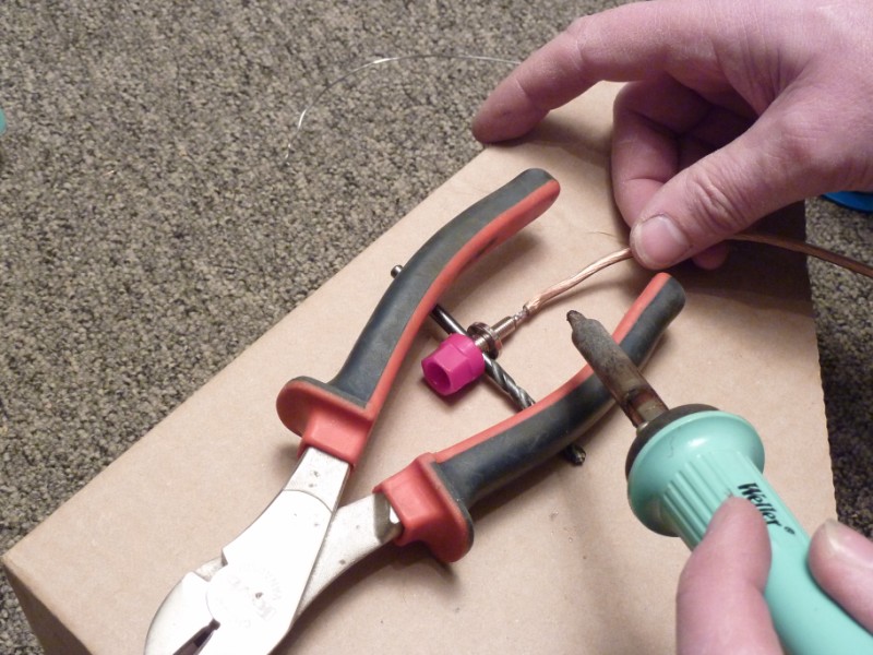

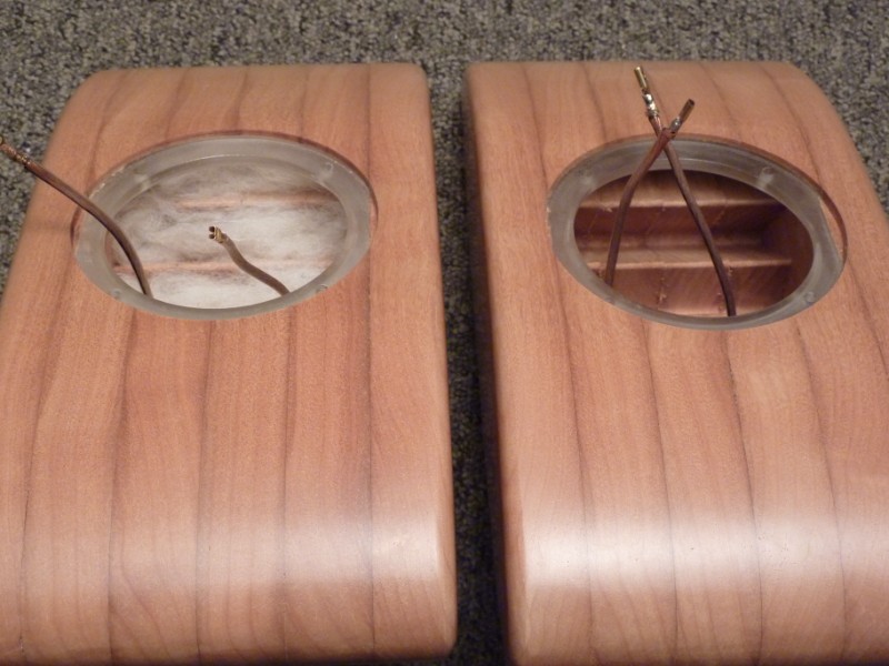

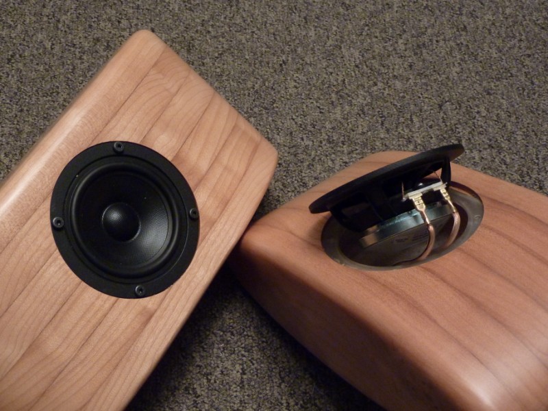

Het omvangrijke pakket componenten en de complexe bedrading!
-2 kastjes, twee paar sockets, 50 cm kabel, de drivers en 4 kabelschoentjes.
- de draden worden aan de sockets vast gesoldeerd. dit moet mooi recht gebeuren anders kunnen ze straks niet in het net-groot-genoeg gat. De boor heb ik in het banaanstekkergat gestoken om de warmte weg te geleiden van de plastic aandraai knop. Doe je dat niet dan heb je alleen nog een knop, zonder 'aandraai'! De kniptang ligt op de boor om het boeltje stil te houden. Het inbusje on de draad om de draad op de juiste hoogte te brengen.
- De sockets worden in de net-groot-genoeg (4,5mm) gaten gedraaid. De gaten funktioneren als moeren. De boor wordt gebruikt als aanspantool. Hij past zeer juist in het banaanstekkergat. Een kleiner tool zou de draad van de sockets beschadigen waardoor de aandraaimoer na een paar bewegingen eraan is voor de moeite.
- de draad wordt in de kabelschoentjes geklemd en daarna daarin vastgesoldeerd.

schapenwol, zeer spaarzaam aangebracht, uitsluitend in kleine hoorntjes.

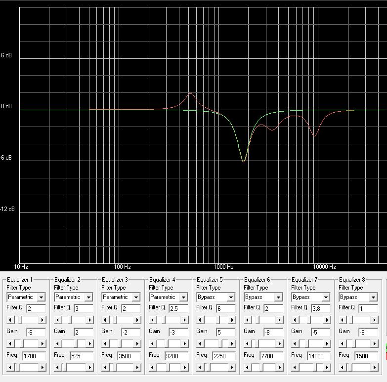

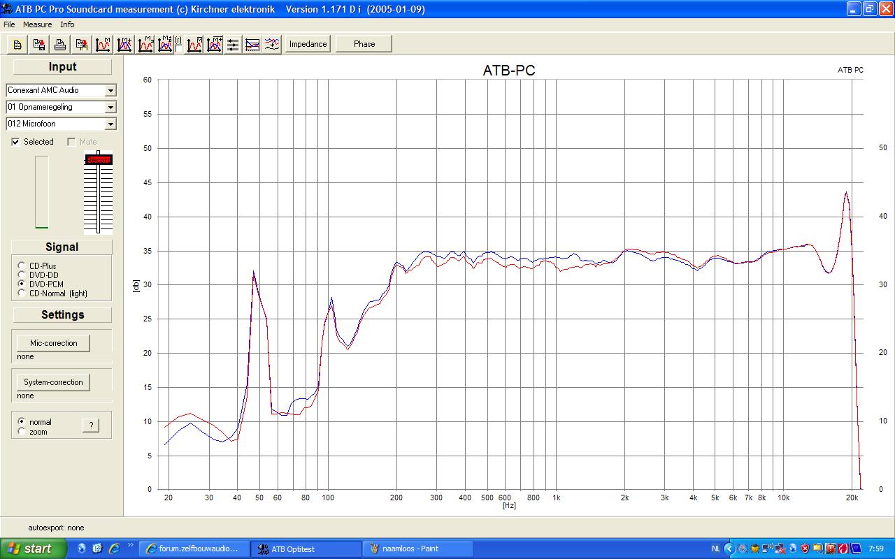

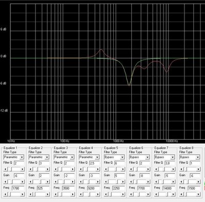

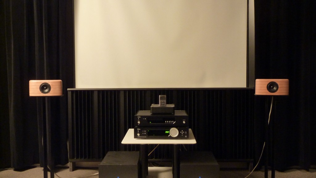

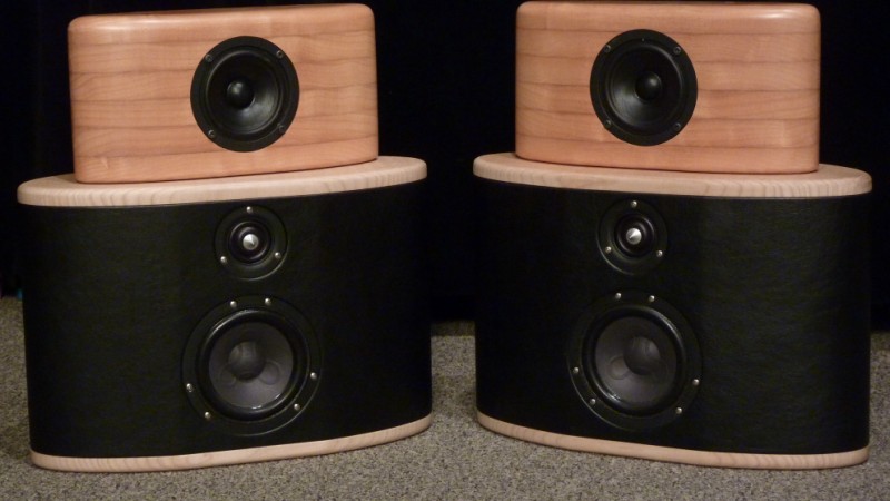

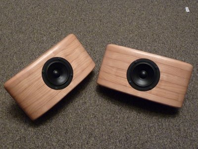

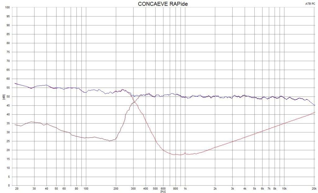

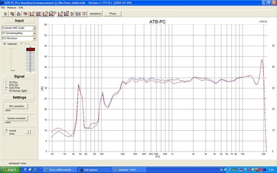

kastjes opgesteld, parallel met de achterwand (dus niet onder een hoek geplaatst.
DSP afgesteld (4 frekwenties bijgeregeld en een kleine boost van 2 db boven 12 khz.
De curve is gemeten op de luisterplaats met de beide kastjes en de cornerwoofers.
Cross is 48db/oct LR bij 285 hz.

Re: Concaeve RAPide, klein satelietje in F.A.S.T. configuratie
Dat ziet er zeer netjes uit!
Mooi foto verslag ook, wat een prachtkastjes.
Voor een ATB-PC meting is dat wel super netjes, vrijwel geen pieken en dalen dus na correctie zijn kamervloed en interferenties vrijwel verdwenen in de meting. Voor een breedbander staat het hoog wel wat terughoudend afgesteld. Mocht het een tikje sprankeling missen dan is deze curve instellen voor een 15 graden hoek nog een optie.
Dit zal wel heerlijk homogeen klinken, zo'n groot gebied uit 1 driver.
Wat ik me afvroeg: heb je ook wel eens overwogen om de kastjes een kwartslag te draaien? Een smalle kast met wel een beetje 'vlees' onder en boven de driver... Voor mijn gevoel zal dat ook een goed resultaat moeten hebben. Het gaf bij mij een winst voor de 1000 Hz van 2 dB en trok de curve vlak rond 3 kHz (zonder filter kreeg ik deze curves):

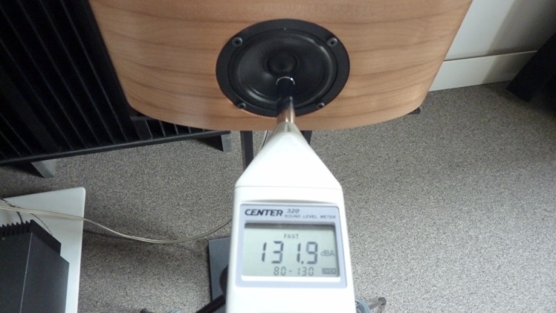

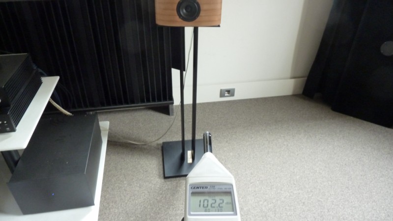

De luistertest na de metingen is niet meer gelukt omdat ik bij de eerste track als een blok in slaap ben gevallen. Weet niet of dit een goed of slecht teken was.
Vanochtend na een korte nacht dan maar vlug een paar songs beluisterd en het klinkt zeker niet verkeerd.
Iets teveel hoog zit erin, dag geeft wat teveel 'chhh' in het totaalbeeld. Ik denk dat ik die voicing van 2 db maar eens ga terugdraaien.
Verder merk ik dat het geluid dat uit één kanaal komt (bvb oudere jazz opnames zoals 'the girl from Ipanema' of 'take five', een beetje aan de kast blijft plakken. Bij goede stereo geluiden, modernere opnames, staat er wel een gigantisch geluidsbeeld voor je.
Gigantisch ook in dynamiek, daar heb ik vanochtend enkele schokkende beelden van gemaakt!

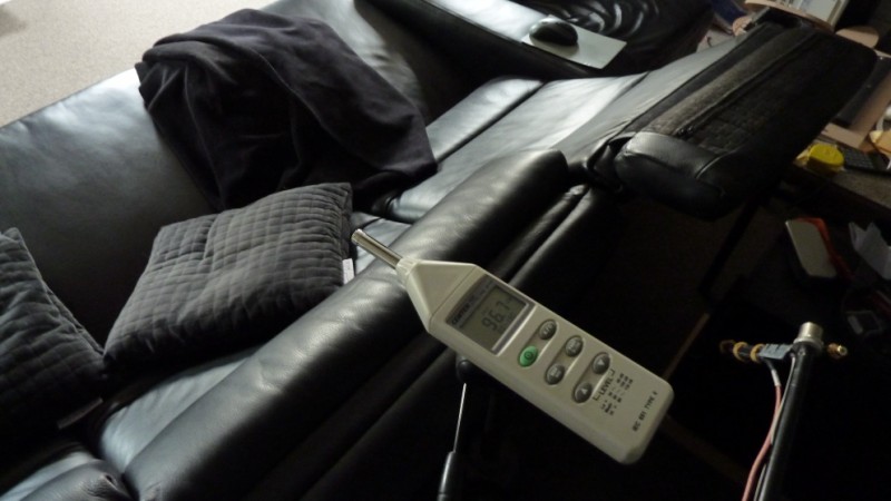

als je dit ziet is het echt wel tijd om te gaan stoppen!!!
- audiomanics
- Berichten: 4575
- Lid geworden op: za 08 apr 2006, 21:54
- Locatie: Appelscha
Zelfs de camera heeft focusproblemen bij dergelijke geluidsterktes
Kees
Kees

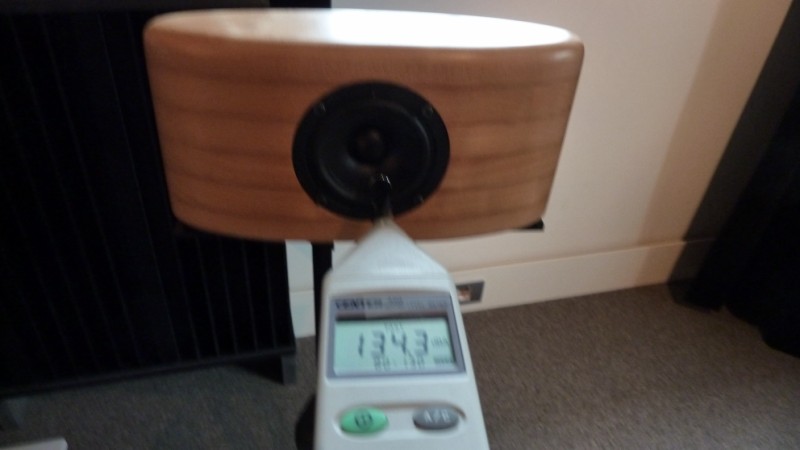

Had je toen gehoorbeschermers op, want volgens mij doet 134dB erg pijn
het lijkt veel, 134 db, maar op de luisterplaats blijft daar niet veel van over.
Ik heb geen testsignaal gebruikt, maar gewoon een stuk (country) muziek.
'Born to fly' van Sara Evans. Dat is een HDCD (HDCD CD's zijn doorgaans iets properder opgenomen).

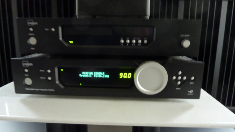

Als versterker is de Lyngdorf gebruikt met een 2 x 375W klasse D eindtrap met een cross op 285hz, 48db/oct.
Volume staat op 90 (is een db schaal).
Near field meet ik 132 db. De muziek klinkt luid en een ietsje vervormd.
De woofers spelen niet mee.
Op één meter afstand is de geluidsdruk zo'n goeie 100 db.
Op de luisterplaats nog 96db (beide satelieten staan aan!)
Dat is toch wel een hele prestatie voor zo'n kleine drivertje vind ik.
Bij wijze van test heb ik het volume op de Lyngdorf verder naar 99.9 gedraaid, ... en toen was 't gedaan.
Rook en stilte als gevolg!
Ben eigenlijk een beetje verwonderd, want de drivers op zich waren nog niet echt hevig aan het vervormen.
Ik stel mezelf de vraag in hoeverre de Lyngdorf klasse D versterker op vol vermogen nog een sinus signaal afgeeft.
Hoedanook, volgende week maar eens een paar nieuwe drivertjes aanschaffen om verdere metingen en luistertesten te doen.
De defekte drivers stuur ik naar 'Cirque du soleil', daar kunnen ze verder als acrobaten worden ingezet
Ed.
Ed.
Dat is zeker een hoop, zal vast nog wel niet al te fijn zijn geweest voor je oortjes.asterduc schreef:het lijkt veel, 134 db, maar op de luisterplaats blijft daar niet veel van over.
Het zijn erg krachtige kleine jongens die drivers!
Oef, dat is niet zo leuk. Hopelijk waren ze niet al te duurasterduc schreef:Bij wijze van test heb ik het volume op de Lyngdorf verder naar 99.9 gedraaid, ... en toen was 't gedaan.
De defekte drivers stuur ik naar 'Cirque du soleil', daar kunnen ze verder als acrobaten worden ingezet![]()
Ed.

Het blijft me verbazen hoe mooi recht je de frequentiecurve kan trekken met je DSP.
Dit zal een zeer groot deel aan je luisterruimte en opstelling liggen (moet wel), want hoe ik het ook instel, zo recht als jij het trekt, gaat mij NOOIT lukken in de woonkamer
Cool om te lezen hoe hard de drivertjes kunnen en ach: iemand moest een keer testen hoe hard ze maximaal kunnen
DSP rulesMichaelB schreef:Het blijft me verbazen hoe mooi recht je de frequentiecurve kan trekken met je DSP.
@ Ed: Zonde van de drivertjes. Het zijn toch nette units, veel luchtverplaatsing en aan de metingen te zien lopen ze echt hoog door
P.S. als je je drivers nu al elektrisch om zeep helpt, pas dan op wat je doet als je een dipool gaat bouwen!
