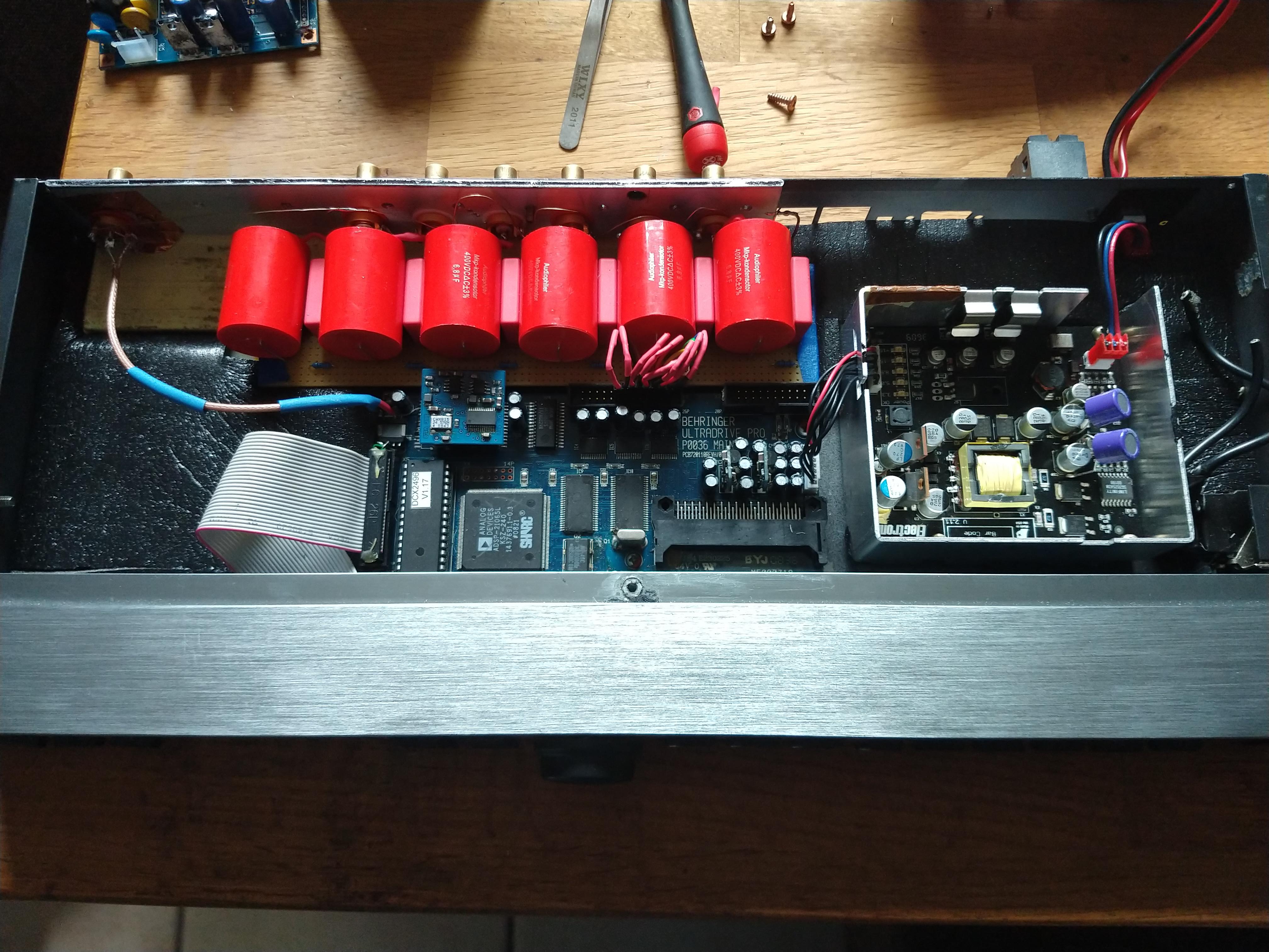

Ik ben nieuw hier en heb sinds 1984 eerst 4 en later (vele)3 weg actieve luidsprekersystemen gebouwd, en eerlijk gezegd, zijn die wezenlijk makkeliker en beter in te regelen als passieve systemen, begonnen met een Crimson (actief 4 weg diy filter) 4 weg set up, met TL luidsprekers, meestal Engelse makelij, zoals KEF B139, Kef B110, Celestion, Coles etc.
In 2001 van THEL Audio actief filter onderdelen aangeschaft (zeer duur, maar mooi gemaakt en zeer goed!) en tot heden nog in gebruik, daarnaast in 2011 begonnen met het digitale (dsp) filter, dcx 2496, alle varianten gehad, Jan Didden Linear Audio, Selectronics, Pilgham Audio, digitale mods en de AK4396 ipv de 4393..nu een DCX 2496 met 12 volt (accu) voeding en passief uit, dat bevalt mij uiteindelijk het beste, bij DSP. Heb ook in 2015 de Najda gebouwd en in 2017 een tweede, die heb ik weer verkocht, mooi, maar ik ben graag aan het experimenteren en met laptop vind ik dat wat onhandig, waarschijnlijk ben ik te simpel....
Laatste project was weer een TL naar eigen (beetje afgekeken van Newtronics)) ontwerp, smalle kast met 4 10 cm woofers, 2 10 cm midden en 1 bandjestweeter voor en 1 naar achter stralend, ben ik blij mee, speel die het liefst met simpel analoog 3 weg actief filter en een DEQ2496 om de kamer reflecties wat in te dammen, gebruik die alleen tot 300 hz...

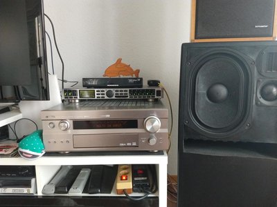

Hi
Nog een tip voor actievelingen, ik gebruik, met veel plezier, nu Yamaha RX-V3800 versterker, die wordt dan in 8 channel multi input geschakeld en dient als ( 6 CH) pre en 6 poweramps gebruikt, ideaal voor 150 Euro gebruikt gekocht en (redelijk) compact, gezien de 6 versterkers die normaal nodig zijn om 3 weg stereo actief te zijn...ik vind de kwaliteit erg goed, indien nodig kunnen er nog losse eindbakken achter gezet worden, ik heb bijvoorbeeld een Kenwood Basic M2 ( gemodificeerd met DRM Audio onderdelen) voor de bassen erbij gezet, lekker strak.
Groeten, Tojoko2.

Tojoko2 schreef:Hi
Groeten, Tojoko2.
ben je bekend met de Hypex Fusion en MiniDSP PWRice plate amps? daar is ook veel mee mogelijk!

Hi
Ja heb wel eens met losse plateamps gewerkt, maar vind de Yamaha de ideale oplossing, je hebt dan maar 3 dingen nodig achter je digitale bron, de DEQ2496 (natuurlijk de digitale ingang gebruiken) en ik heb ook in DEQ een passieve uitgang gezet..als equalizer en DAC en het actieve filter en de Yamaha.
Als je een DCX gebruikt zelfs maar 2. de DEQ valt dan weg, kan met DCX ook equalizen.
Groeten, Tojoko2.

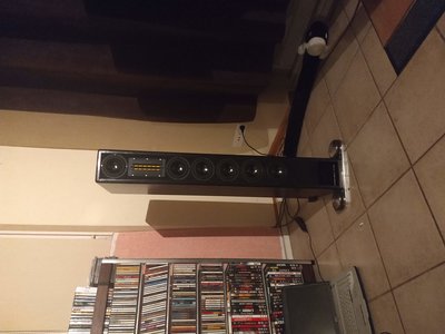

Berichtdoor Tojoko2 » di 09 feb 2021, 15:37
Hier actief setje van mijn vrouw, IMF Woofer, Morel mid, bandje hoog, natuurlijk TL....
